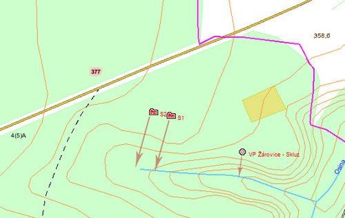

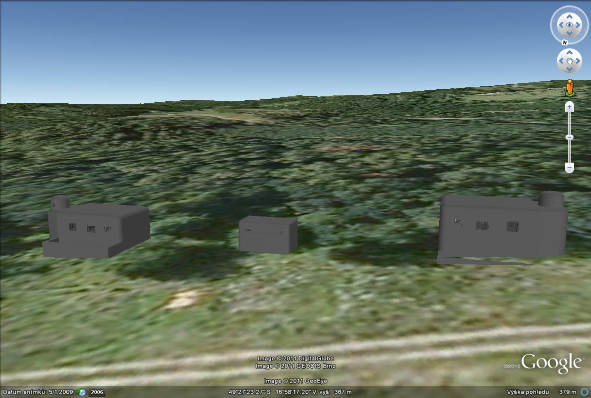

mám tu nástřel cvičných objektů Vyškov / Žárovice.
Jedná se o objekty S1, S2, místnost V a Skluzový objekt.
Chtěl bych se Vás hlav pomazaných zeptat, co říkáte na umístění Skluzového objektu...
na modelu .kmz si to prohlédněte...

Jediné info, které ke Skluzovému objektu mám, je:
150m východně od objektu S1...
Prosím tedy o Vaše názory...
Díky

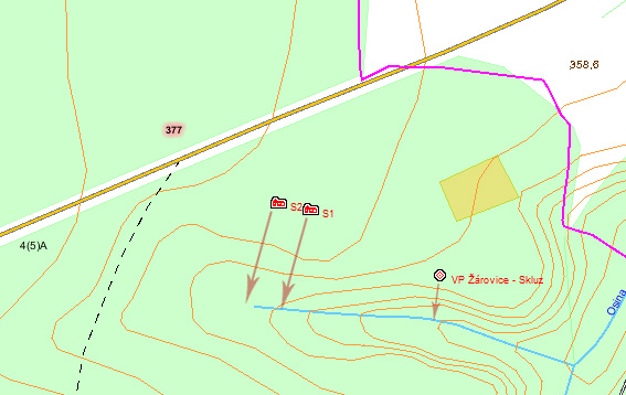

Vypadá to hezky, má to ale jednu zásadní vadu, všechny objekty jsou špatně natočené. Takhle by stříleli na vesnici, kdežto cílová plocha byla opačným směrem, tedy přibližně na jihojihozápad!
Objekt "Skluz" byl umístěn na hraně svahu tak, aby střepiny granátů dopadaly do údolíčka směrem k cílové ploše. Vaše umístění je přibližně správné, jen bych ho posunul kousek jižněji, cca o 10-20 m. Zkuste se podívat na letecké snímky s 50. let, viz http://kontaminace.cenia.cz/NIKM_4.swf.

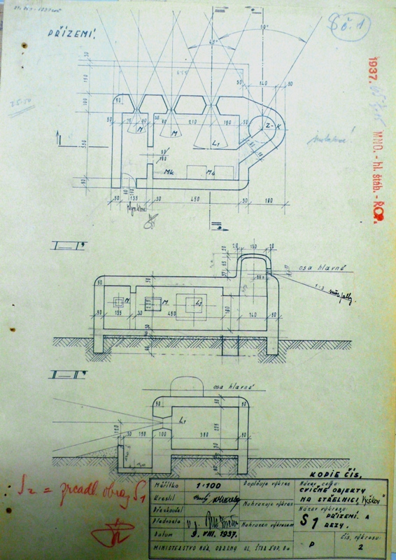

Podívej se do databáze zde najdeš GPS souřadnice objektu Skluzu. A ještě k značení objektů. Podle výkresů jsou zde v databázi špatně očíslované zkušební objekty. Můžete to někdo potvrdit?

Objekt Skluz se nachazi cca 130 metru od S1 a cca 160 metru od S2 smerem VJV
Jinak, ty modely jsou skutecne otocene o 180 stupnu ... a tim padem jeste prohozene, protoze musi byt "zvony" od sebe ...
To same Skluz, ten je take otoceny o 180 stupnu.
S1 - http://www.opevneni.cz/?l=6010831835238910101061
S2 - http://www.opevneni.cz/?l=8376703160212301342393
Skluz - http://www.opevneni.cz/?l=9187165158213426975637
Co se tyce prohozeni oznaceni S1 a S2 nevim ... podle Lexikonu (str.295) je to spravne, podle Utajenych pevnosti (str.136) taktez, ale to neznamena, ze to nemohlo byt opacne :)

Děkuji všem za informace... Já hledal jen v zajímavostech TO, a ne v ostatních...
trošku jsem vstřebal vaše náměty a trochu si s tím pohrál...
jen při vámi uváděné pozici i mapovým podkladům mi to nějak nesedí... v GE to údolíčko prostě není :D Je tam kopec :D
do údolí bych musel Skluz otočit 90° na východ a ještě ho posunout...
Ale mrkněte... musím vycházet z toho, jak vypadá terém v GE... hlavně, aby pozice byla taknějak správná...

Pája píše:... výkres S1
Prehozeno ... diky ... uvidime, esli s tim nekdo bude mit problem ... ale vzhledem k tomu, ze doted melo S1 podle nasi DB dva zvony a nikomu to tech x let nevadilo, tak si myslim, ze ne ... PDT_Armataz_01_01

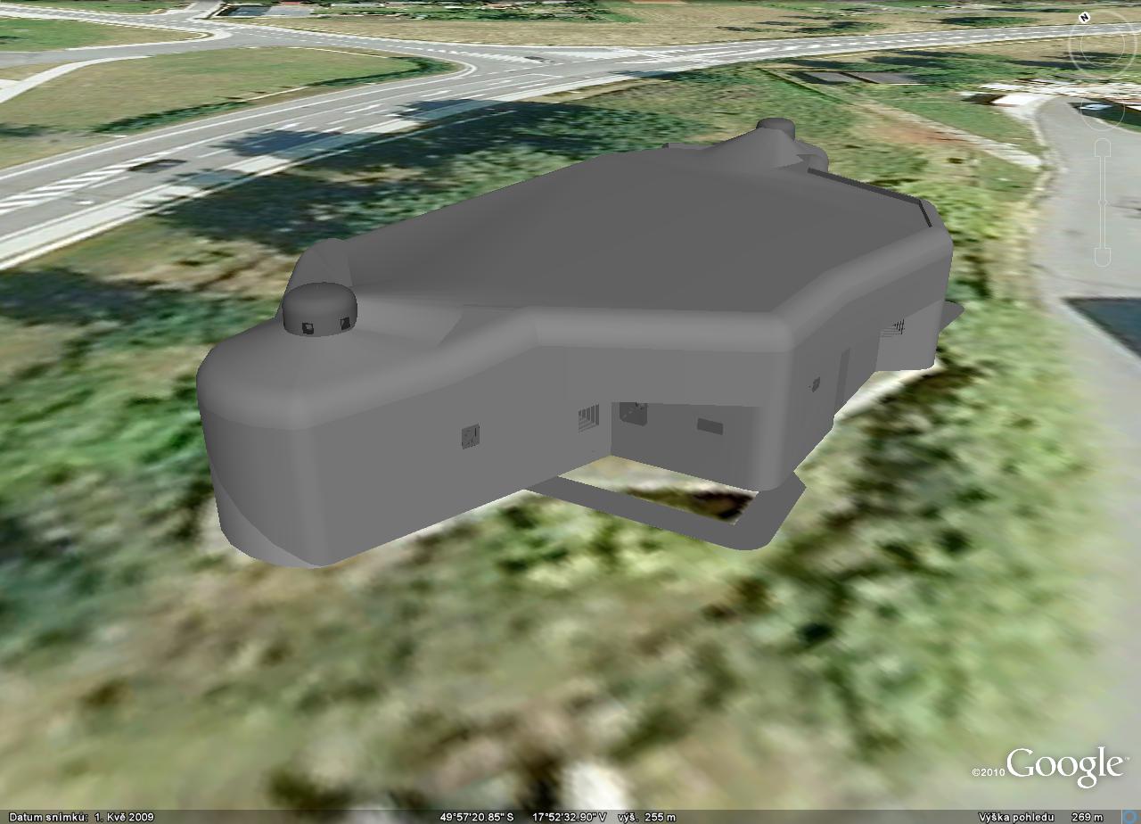

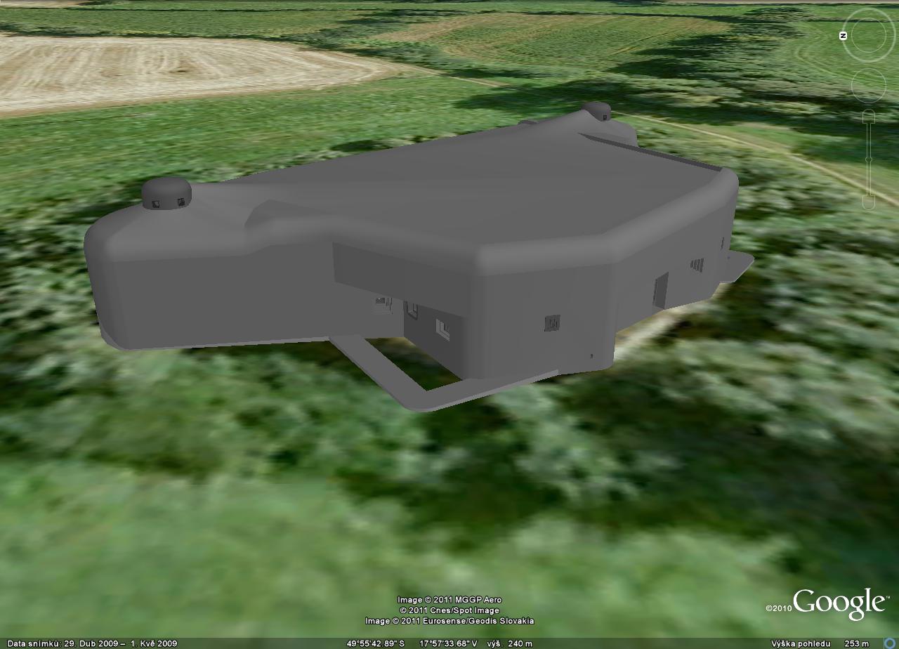

Příspěvekod Johnie Hopper » 04.dub 2011 11:01
Díky kolegům jsem opravil již existující model R-S 58. Teď už by to mělo být v pořádku.

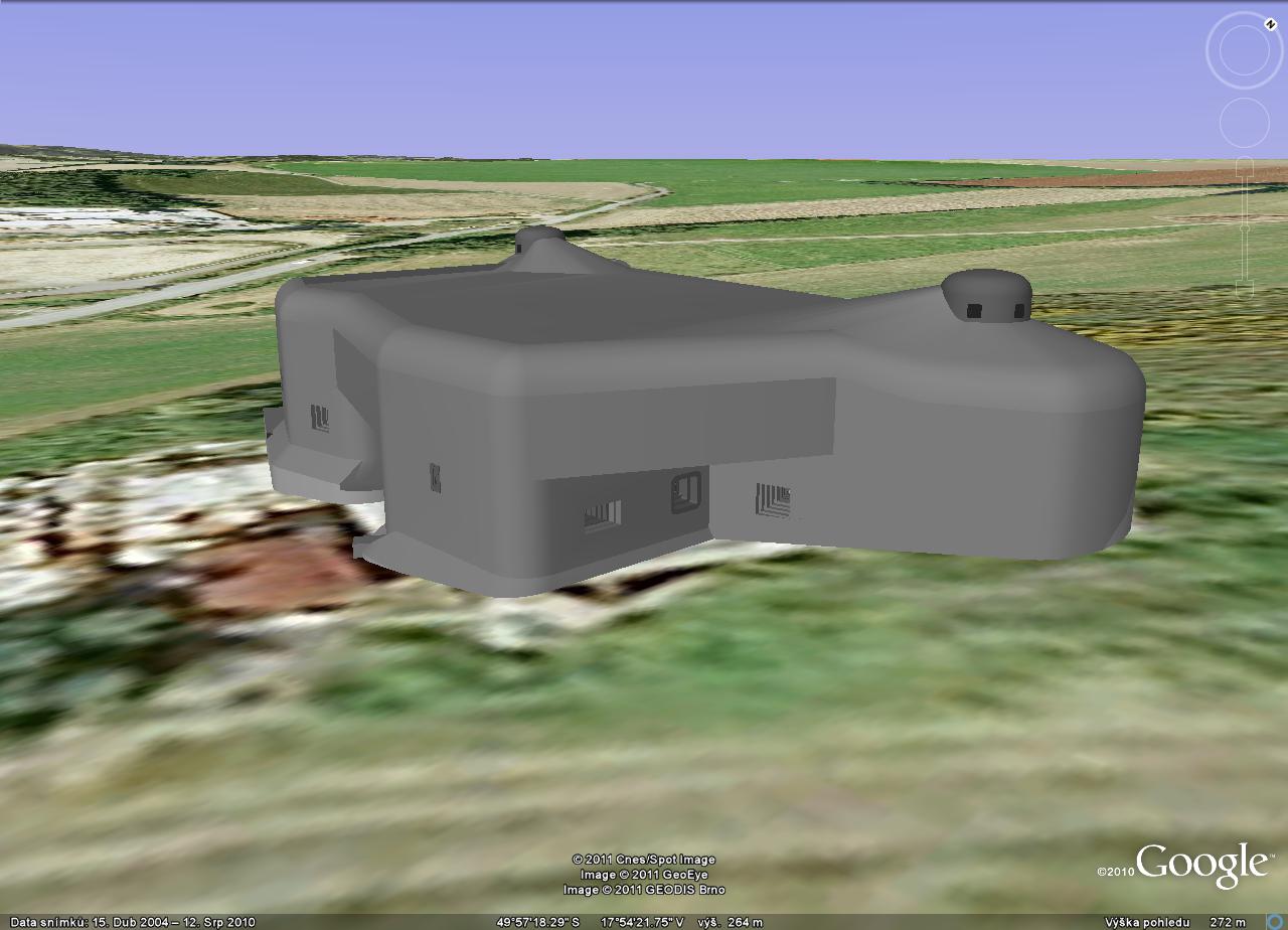

Příspěvekod Johnie Hopper » 12.dub 2011 08:48
Tak je tu pár srubů na Opavsku (a jednoho potomka na MJ). Ostatní potomci, jenž měli být postaveni na jižní Moravě čekají na avizované potvrzení lokalizace.
