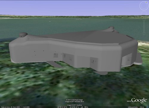

Pokračujeme dále na jiho-jiho-západ s MO-S 3. Ta vodní plocha Kališova jezera tam samozřejmě před válkou nebyla.

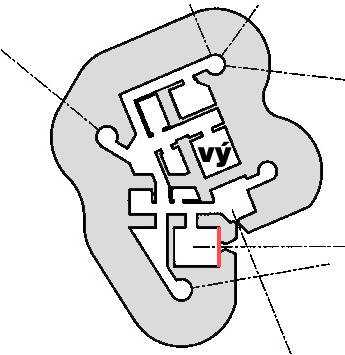

Trošku naruším Johnieho fotoalbum a vložím zase jeden objekt ode mě...
Jedná se o T-St-S 71 a zajímalo by mě, co říkáte na to vybrání stropu nad krakorcem. Mě se to nějak nechce líbit...
Myslíte, že takhle nějak to mohlo být? Podle všech rozměrů to takhle nějak vychází...

No já myslím Robe, že to takhle klidně mohlo být, pokud tedy ochranné křídlo není ve výstřelné, v tom místě by pak asi to vybrání v betonu nebylo.

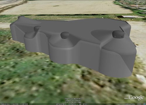

Jinak přidávám další objekt na MO (Dal mi asi díky Honzovi Zetkovi nejvíc zabrat PDT_Armataz_01_05 a přesto se mu musím omluvit, ty přechody kolem JA_M jsem už vážně nedal :-(). Snad všichni poznáváte myslím že jediný čtyřpancéřový netvrzový postavený objekt MO-S 4.

Totéž platí o Robovo 71ce, k té jen toliko, že pokud nebyl zeslaben strop pod povolenou odolnost, klidně to tak mohlo být podle mého názoru. Vypadá to úžasně a opět mě to přivádí k tomu, že máme prostě nejhezčí beton široko daleko. I když se nedostal ven z míchaček a zůstal jen na papírech mnohdy.

Ještě dotaz: Co znamená v tomto případě "povolená odolnost". Třeba podle toho půjde i něco málo poupravit.
a výstřelnou ještě překontroluji. Zatím se to dá ještě poupravit...
Příspěvekod (ossack » 22.zář 2011 15:12
No ještě jednou radši konstatuji, že se jedná o můj názor na základě toho, co jsem kde na linii shlédl.
Předpokládal bych, že by strop ani v prostoru vybrání či jiných nutných stavebních úprav neměl klesnout co do "tloušťky" pod 350cm.

Příspěvekod Rob » 22.zář 2011 15:47
Strop je 350 cm, osa střílny taky správně a deprese 1:3 vychází takhle...

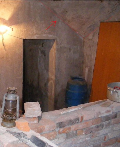

No on asi Robe Honza myslel tloušťku stropu nad střeleckou místností. Zkontroluj to v místě jež jsem naznačil na obrázku a pokud je tam 350 tak je to OK. (Zdroj http://www.opevneni.cz)

Příspěvekod Rob » 22.zář 2011 21:01
Takhle nějak jsem to pochopil... teď jsem přeměřil a do 350cm chybí cca. 53mm
a s tou výstřelnou to taky o pár cm nevychází...
Takže :
ZNOVU A LÉPE PDT_Armataz_01_23 PDT_Armataz_01_07 PDT_Armataz_01_09

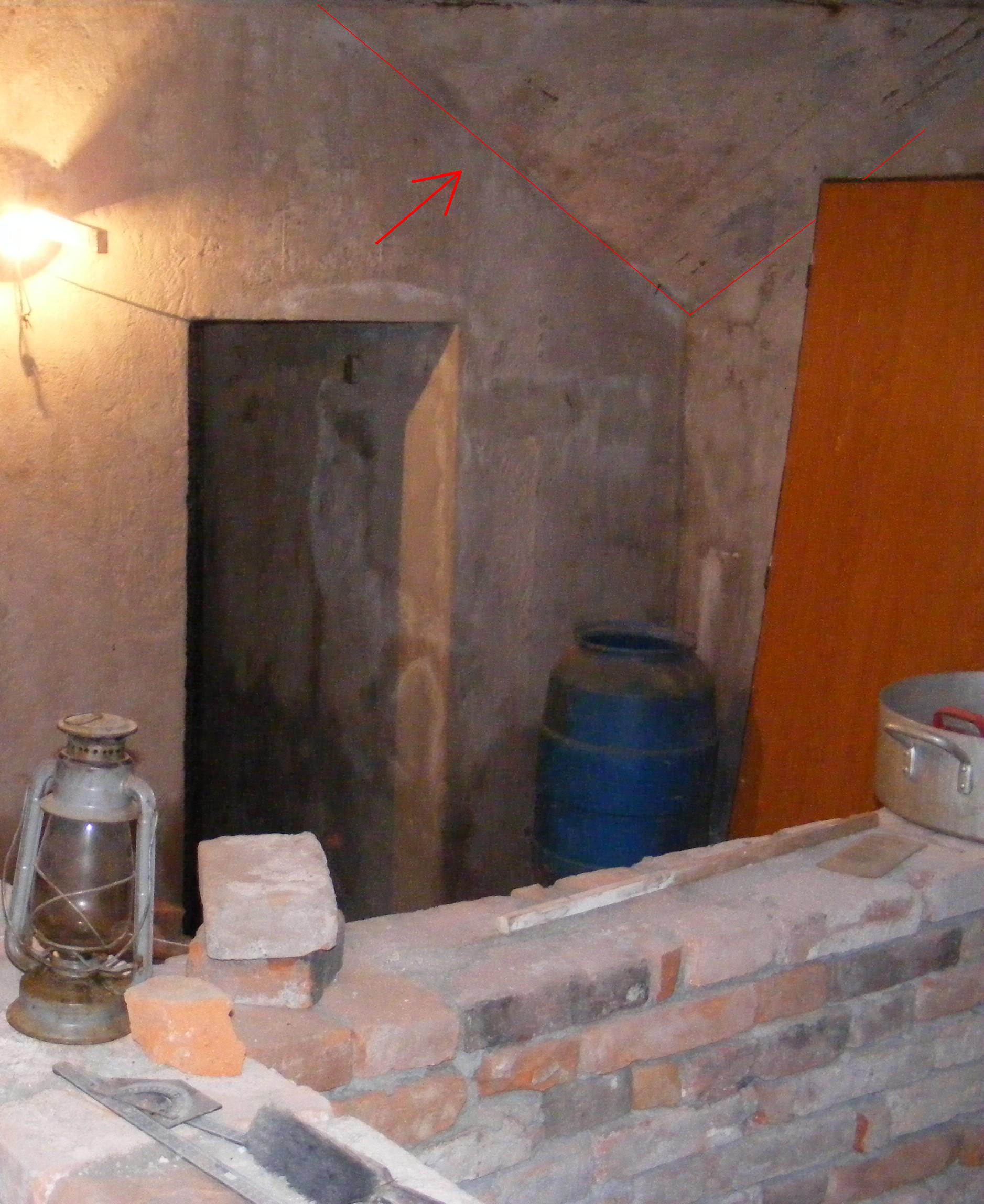

Předepsané tloušťky stěn a stropů se určitě dodržovaly. A co nevešlo ven, to se cpalo dovnitř.
Snížení stropu pod zapuštěním kopule ve skladu munice pro kulomety

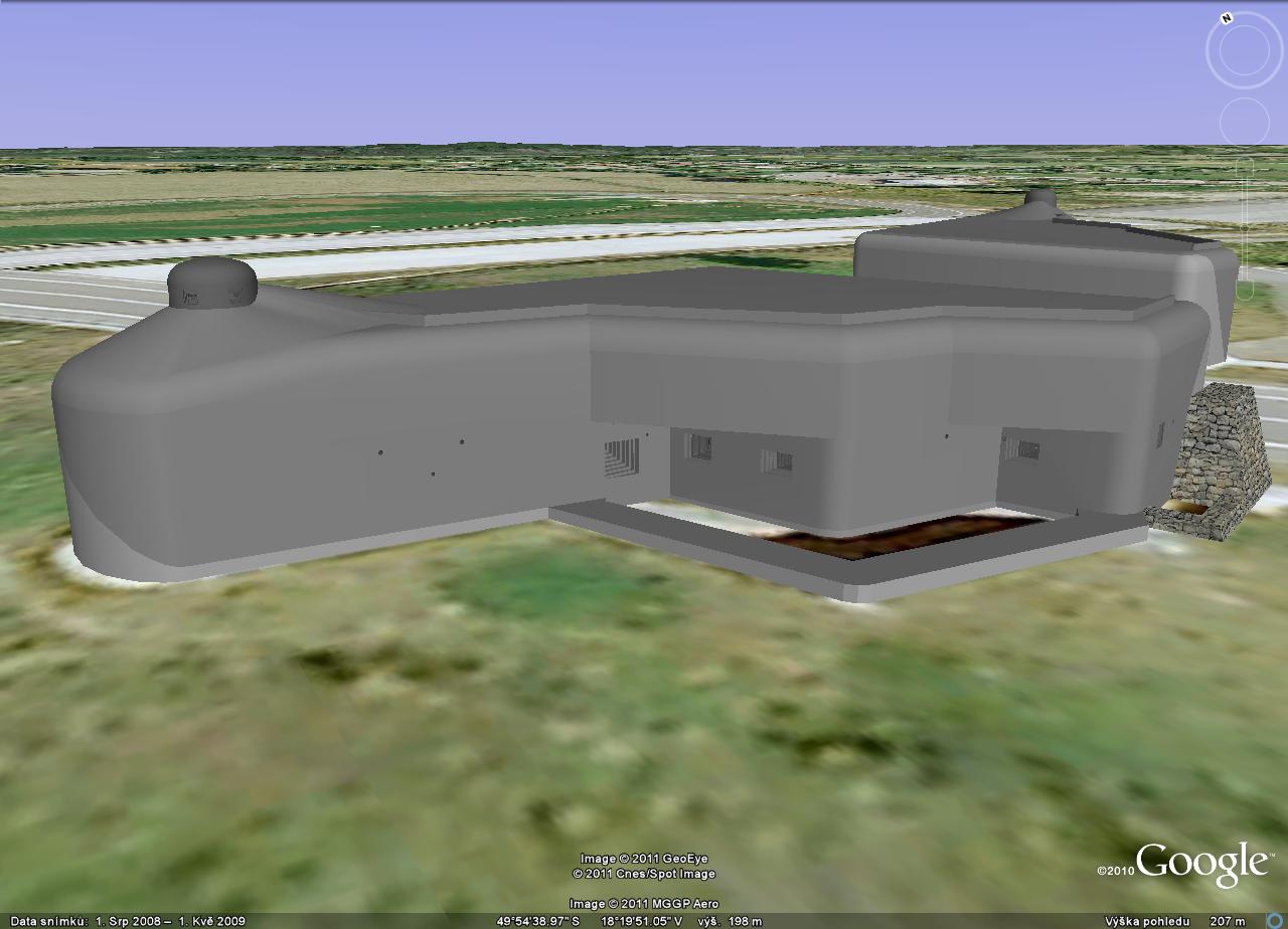

Příspěvekod Johnie Hopper » 23.zář 2011 09:31
Takže dnes je na řadě MO-S 5. Ten si ovšem zaslouží 2 obrázky. Pravda ten násep GE trochu nezvládl, možná ho časem domodeluju ručně. Takhle ale zase vynikne ten podzemní tunel.
