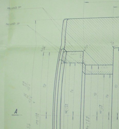

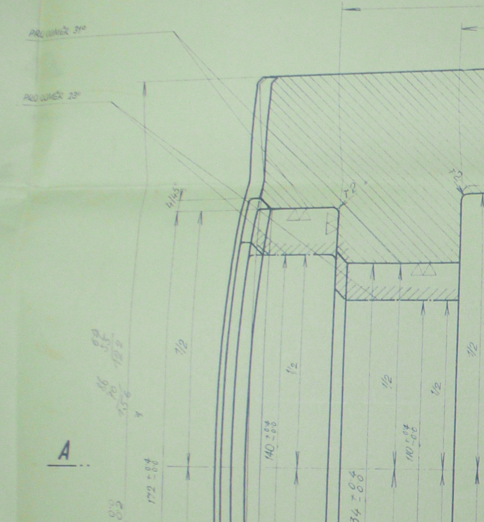

Zdravím, a mám tu jeden dotázek co se týče odměru zbraně D pod pancířem:
na výkrese střílnové vložky PC-60-2 (viz. příloha) a všech příbuzných pro různé odolnosti jsou vždy dvě alternativy odměru: 23° nebo 31° (měřeno na jednu stranu), takže celý vějíř by měl 46°, resp. 62°.
Abych se přiznal, není mi známo, že by se používaly obě dvě varianty.
Můžete mi prosím někdo poradit, jak to mělo ve finále být?
Předem děkuji
Rob
Příspěvekod gaskin » 27.kvě 2010 18:56
Díky Romanově nedávnému vysvětlení (ještě jednou díky) se to pokusím reprodukovat.
Střílna nemá souměrný odměr na obě strany od osy, takže na jednu stranu je to těch 23, na druhou stranu 31, celkem tedy 54°, když se pak do kopule dají dvě střílny vedle sebe pod úhlem 45°, celkový vějíř je 2x23+45=91°. Okótované je to v páně Novákově Haničce.
Snad jsem to napsal správně.

Příspěvekod Rob » 27.kvě 2010 20:00
Aha, už je mi to trochu jasný... ale který stupně byly na které straně... Bohužel tento titul nemám...
Rob
Příspěvky: 201
Jméno a příjmení: Robert Pohl
Objekt: T-St-S 73
Bydliště: Trutnov
Příspěvekod Rob » 27.kvě 2010 22:18
Rob píše:Aha, už je mi to trochu jasný... ale který stupně byly na které straně... Bohužel tento titul nemám...
Ještě mi teď došlo, že logicky asi bude u dvou střílen v kopuli těch 23° uvnitř a 31° na okraji pal. vějíře...
Jak to tedy bude u kopule s jednou střílnou a u zvonů s více střílnami?
Příspěvekod Johnie Hopper » 27.kvě 2010 23:06
No podle tohoto "2x23+45=91" to spíš bude 31° uvnitř a 23° na vnějším okraji. Ale jak je to u samostané střílny to by mne taky zajímalo.

Příspěvekod Rob » 28.kvě 2010 00:22
Pravdu máš... tenhle výpočet jsem nějak přehlídl...

Příspěvekod Jiří Novák » 28.kvě 2010 04:17
U jedné střílny D v kopuli byl počítán palebný vějíř 45 stupňů (od osy vlevo a vpravo 22,5 st.). Co se týče zvonů pro D, zde byl normální rozpal os střílen 60 stupňů a vlastní palebný vějíř každé střílny pak také 60 stupňů, tedy jako u zvonů pro N.
