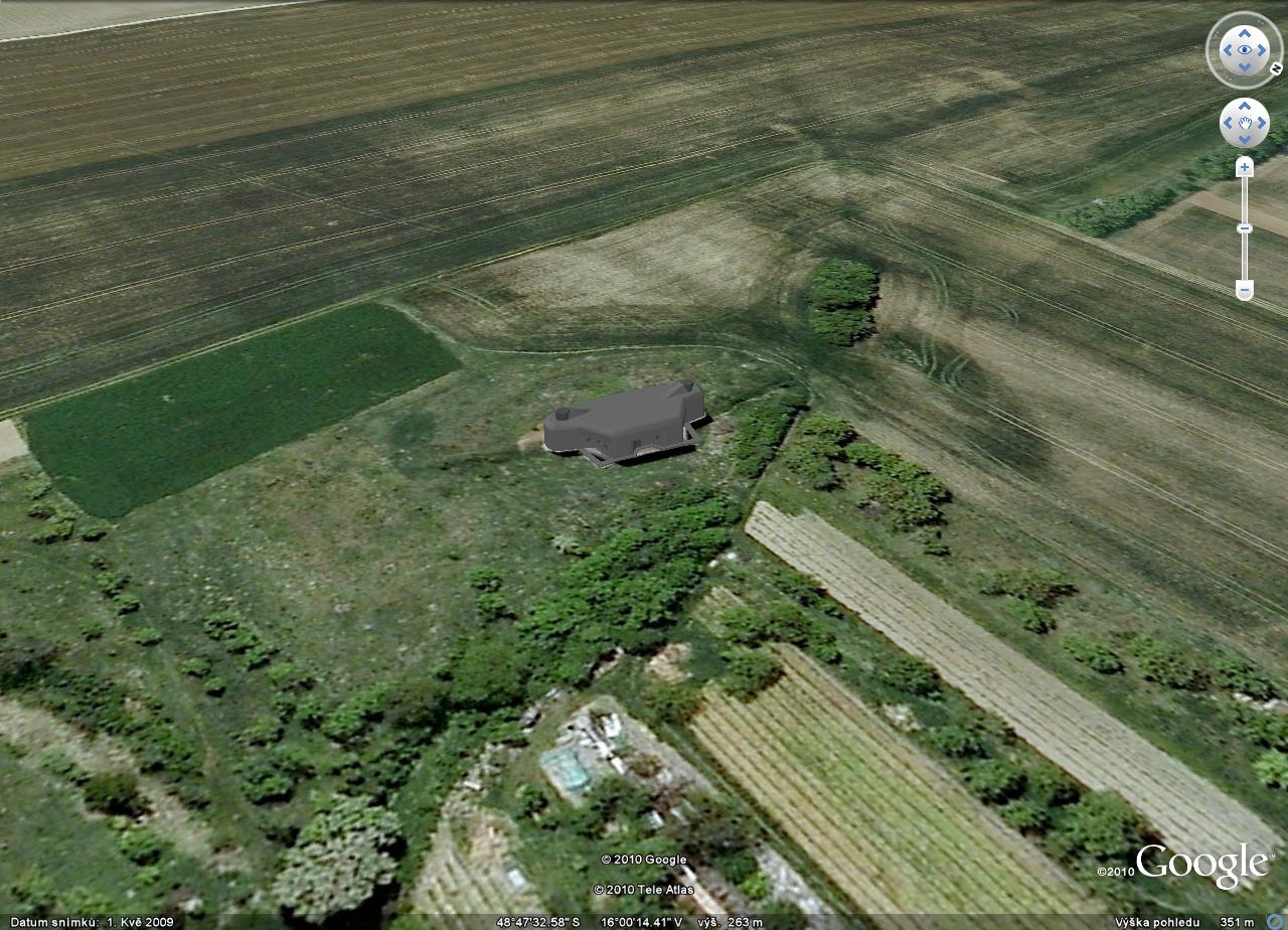

O.K., budu reagovat asi jako první.
Vytvořil jsem tu lite verzi z MJ-S 2 kterou teď zpracovávám v plném modelu a vyšel mi model skp o velikosti cca 43 kB a tomu odpovídající model kmz o velikosti cca 11 kB. Je to tak dostačující? Mohli bychom časem s ostatními dohodnout pravidla v čem by mohlo spočívat ono odlehčení. Volil jsem cestu budování nového modelu z dříve uloženého zvektorizovaného půdorysu, který mám skoro pro všechny mé modely.
Připojuji obrázek a i souborek kmz pro vyzkoušení a další náměty či postřehy.

Ale musím říct, k tomu Honzově modelu...
na tom obrázku jsem nepoznal rozdíl, při pohledu z těch cca 300 - 350m je to paráda a je vidět dost daleko okolo... tak asi tak.

PRESNE takhle jsem si to predstavoval ... velikost je pro mne prijemnym prekvapenim ... GE plugin by si chrochtal
Jak je to casove narocne ? Myslim vyroba ?

No u těch jednoduchých nelomených cca 15 - 20 minut (tedy pokud máš k dispozici půdorys, nějaké výkresy a tušíš jak vypadá celý model).
U těch složitějších bych odhadl třeba půl hoďky (zkusím teď schválně nějaký lomený velký, třeba K-30 se stopkama v ruce
a uvidíme.
