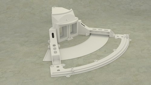

Takhle nějak mohl vypadat spodní díl lafety. Zatím jsem dokončil nejjednodušší část houfnice, zbytek bude později.

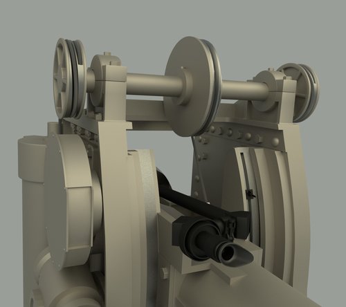

tak jsem zase trochu postoupil se stavbou houfnice. Zatím si můžete prohlédnout detail vyvažovače.

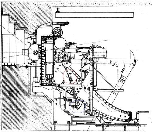

Stále pracuji na modelu a brzy přidám další obrázky. Pořád mi ale vrtá hlavou k jakému účelu sloužila páčka u dělovoda. (Mimochodem stejná páčka se nachází také u protiletadlových kanonů Škoda). A za druhé k čemu mohlo sloužit to zařízení u odměrového kola (modře vyznačené). A kam od něj ten vede bowden? Tak jestli vás něco napadá tak pište. BTW. pokud někdo máte obrázek závěru houfnice vz. 30 budu velice vděčný.

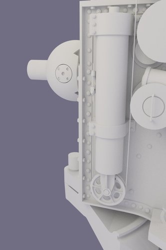

Příspěvekod Stan » 11.úno 2017 23:59
Musel jsem trochu přepracovat lafetu, protože jsem tu a tam něco zapomněl. Takže vám představuji verzi 2.0. která je zase o něco blíže realitě. V příští příspěvku se můžete těšit na kladku a "ozubená kolečka". Pokud byste chtěli trochu urychlit další vývoj projektu můžete se se mnou podělit o fotku závěru škodováckého kanonu nebo houfnice. Konkretně mi jde o zařízení (jméno bohužel neznám), které se nachází na levé straně děla a slouží k zaměřování.

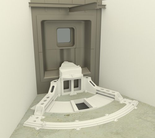

Příspěvekod Stan » 17.srp 2017 09:04
Po delší době, jsem dokončil další část a přidal jsem i materiály, aby to bylo přehlednější. K této části houfnice není moc podkladů, takže některé části nebudou na 100%. Zatím ještě chybí uchycení dalkohledu a ukazatele odměru. Dále bych chtěl poděkovat všem, kteří se semnou podělili o nějaké ty materiály k houfnici.

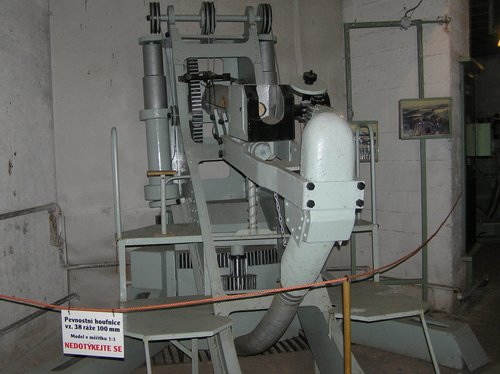

Příspěvekod Stan » 18.srp 2017 12:43
Tulda píše:Moc pěkná práce! Když jsem byl minulý týden na Dobrošově, říkal jsem si, jak moc by se lišil originál.
Děkuji, právě srovnání s maketami na Dobrošově bylo pro mě hlavním důvodem se do modelu pustit. Internet je přecpaný fotkami tehle nepovedené makety, a domnívám se, že mnoho laiků si myslí, že přesně takto houfnice vypadala. Jsou i nákresy, ale dost lidí si to podle nich nedovede představit. Maketa se ve filmu objevila jen na par sekund, takže ani nemusela být moc přesná a pravděpodobně neměli přístup ke správným výkresům. To nic ale nemění na tom, že s funkčního hlediska je to naprostý nesmysl. Například kolebka na maketě by se v realu mohla pohybovat jen pár stupňů nahoru a dolů. Takže kdyby tvůrci těchto maket použili trochu selského rozumu a podívali se na jiná děla, nemohli by to tak zprasit. Maketám na dobrošově přeju at´je sežere dřevomorka a rez PDT_Armataz_01_12 PDT_Armataz_01_12
Příspěvky: 1410
Příspěvekod Tulda » 21.srp 2017 11:16
Ale tak zlý to snad nebude. Nějaký plány museli mít, když tam mají ty tři kladky. Na první pohled vypadají velice podobně.

Příspěvekod typograf » 10.zář 2017 10:58
Teprve dnes jsem si všimnul, že se zde objevil další detail 3D modelu. Myslím ale, že je tam chybně vedené lano na prostřední kladce, takto by vyvažovače poslaly lafetu k zemi! Lano musí být tedy z druhé strany kladky.
Jinak to je moc pěkné, těším se na pokračování PDT_Armataz_01_34

Příspěvekod Stan » 24.zář 2017 23:20
typograf píše:Teprve dnes jsem si všimnul, že se zde objevil další detail 3D modelu. Myslím ale, že je tam chybně vedené lano na prostřední kladce, takto by vyvažovače poslaly lafetu k zemi! Lano musí být tedy z druhé strany kladky.
To je docela dost dobře možné, v budoucnu snad k modelu přidám fyziku, která odhalí mechanické chyby a tak možna dojde k vyzkoušení kladek.
