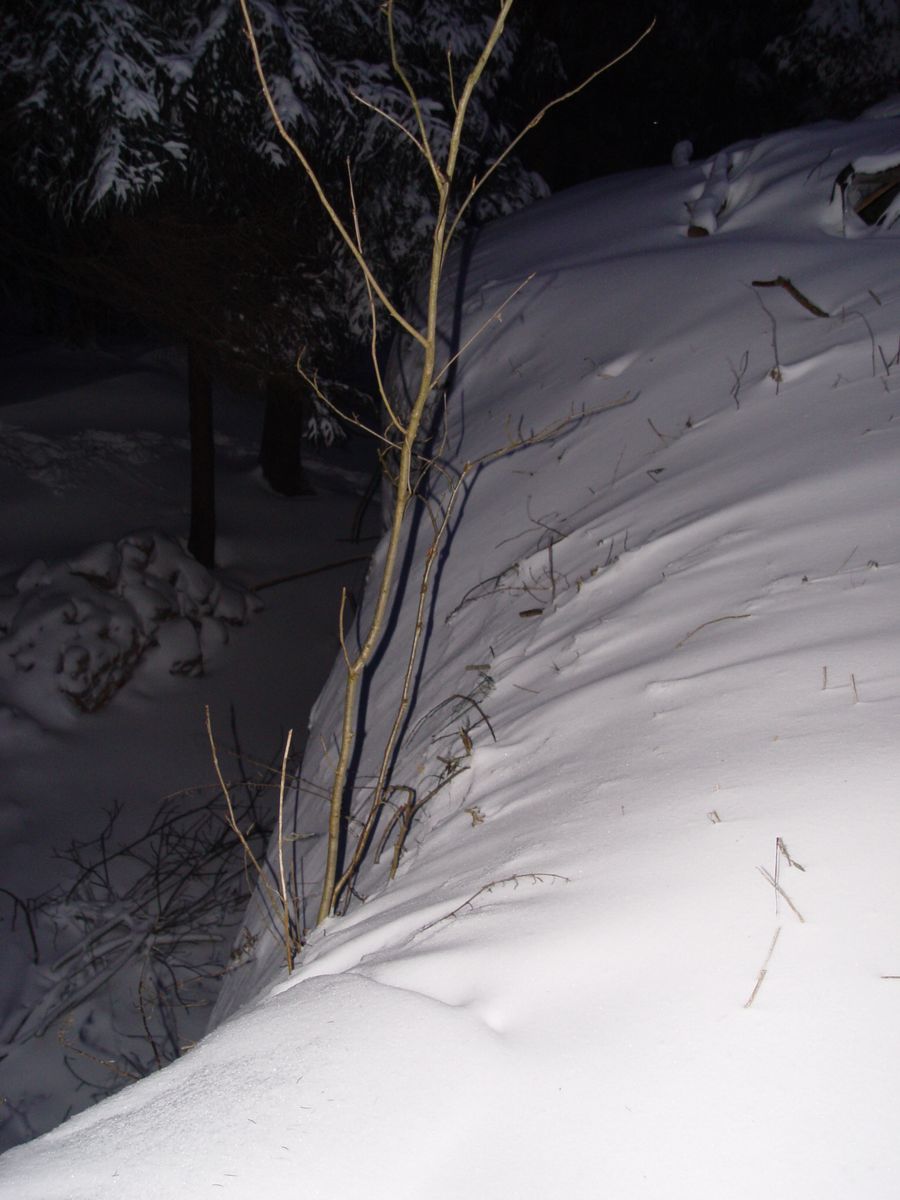

Příspěvekod Joudy » 10.led 2010 10:43
gaskin píše:Díky, kouknu, jak moc jsem se netrefil PDT_Armataz_01_14 a upravím to.
Tak jestli se bude ještě měřit, měl bych snad už poslední nejasnost. Donedávna jsem předpokládal, že spodní hrana sešikmení je stejně vysoko jako podlaha vchodu, skutečnost mi však jasně ukázala, že tomu tak být nemusí. Na fotkách to tak vypadá, ale jistota je jistota PDT_Armataz_01_01 Když se budete při měření nudit, koukněte mi na to prosím PDT_Armataz_01_24 Díky
Ahoj takže ta spodní hrana sešikmení je výš než podlaha vstupu tak o 15-20cm. Na fotce sem to zvýraznil- je to všechno takový málo znatelný, čas to zalomení hodně zahladil. Plus posílám fotky zadního vykousnutí- dle možností vymodelováno v našem 3D modelu PDT_Armataz_01_20
Příspěvekod gaskin » 10.led 2010 12:51
Dkuji, děkuji, děkuji PDT_Armataz_01_34
Teď už to poměrově sedí mnohem líp PDT_Armataz_01_01
3D model už jsem okukoval, to vykousnutí je pořádný

Příspěvekod Joudy » 10.led 2010 14:40
:-) Těšíme se na modýlek:-) No vykousnutí se sakra těžko modelovalo:-D Částečně je ještě zarostlý takže pořádně jej proměříme snad na jaře- ale ted to je cca 3,3m široký, 1,5m vysoký a 0,75m hluboký. Celkově sem spokojenej. Za první model se musim pochválit:-) PDT_Armataz_01_12
