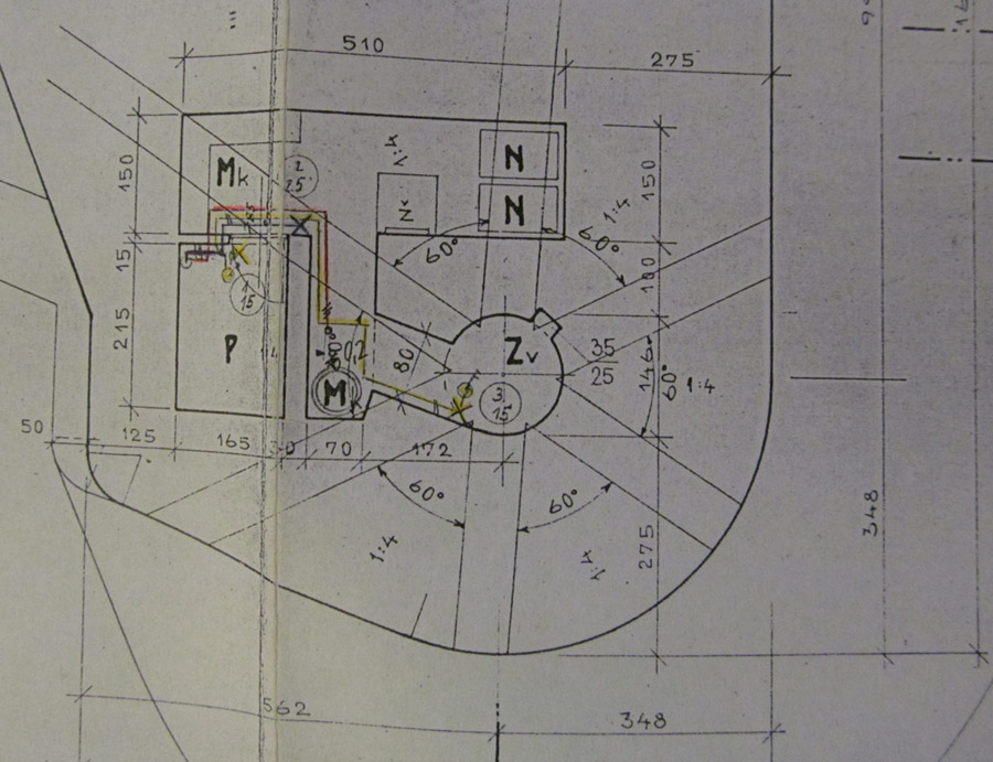

Včera jsem se díval do Nováka - Podzemní pevnost nad městem Králíky, kde je ve výkresu uvedeno K-S12b Zlk deprese střílen 1:4. Oproti tomu Komanec, Prášil - Tvrze II mají na výkresu K-S12b Zlk s depresí střílen 1:3. V databázi je uvedeno 1:3. Víte někdo, co je správně?

Ani jedno není vysloveně špatné. Jirka Novák dozajista vycházel i z archivních podkladů. A ty, konkrétně pak výkres P-7 "půdorys hor. patra" z 25/5/1936, uvádí deprese všech střílen v hodnotách 1:4. Nicméně, pro objekt byl skutečně dodán a osazen zvon s 1:3.

Ale to bylo trochu jinak. Ano, deprese 1:4 se na starších výkresech vyskytují. Ale zvony s depresí 1:4 nejsou a nebyly. Již v technických podmínkách pro zvony z poloviny roku 1936 se píše o depresi 1:3 a 1:2.
Pokud si vzpomínám, deprese 1:4 se vztahuje ke sklonu betonu, nikoliv k vlastní střílně (teď se nedostanu do skříně s výkresy).
Také se ovšem již v polovině roku 1936 uvádí, že beton je rovnoběžný s depresí střílny ve vzdálenosti 17 cm. A toto bylo i v pozdějších konstrukčních datech.
Deprese zvonů (kromě ZP) a kopulí jsou souhrnně 1:2, 1:3, 1:5, –30 st. Elevace jsou +15, +18, výjimečně +19, +21. Možná by se ještě našla nějaká výjimka.
Také je tam kreslen u K 12b pozorovací zvon s depresí 1:4, což je 14 stupňů. Ale deprese přímých otvorů pozorovacích zvonů byla 16 stupňů, šikmých otvorů byla 20 stupňů.
(Poznámka pro MŘ: Děkuji, jsem potěšen tvým názorem. Protože odteď mohu říkat, že osádka srubu byla xb mužů, nebo že dotace střeliva byla xb ran (to vše podle původních evidenčních listů a konstrukčních dat, nikoliv podle údajů ze září 38) a nemůžeš mi říci, že to je špatně. Bezva, to jsem potřeboval)

Já Ti nevím, mně se zdá, že v tomto případě jde skutečně o depresi střílen a nikoliv sklon střechy - ale nechám se rád přesvědčit o opaku. Pozorovací zvon v této sadě půdorysů žádné údaje nemá. Jedině snad řez? PDT_Armataz_01_29
