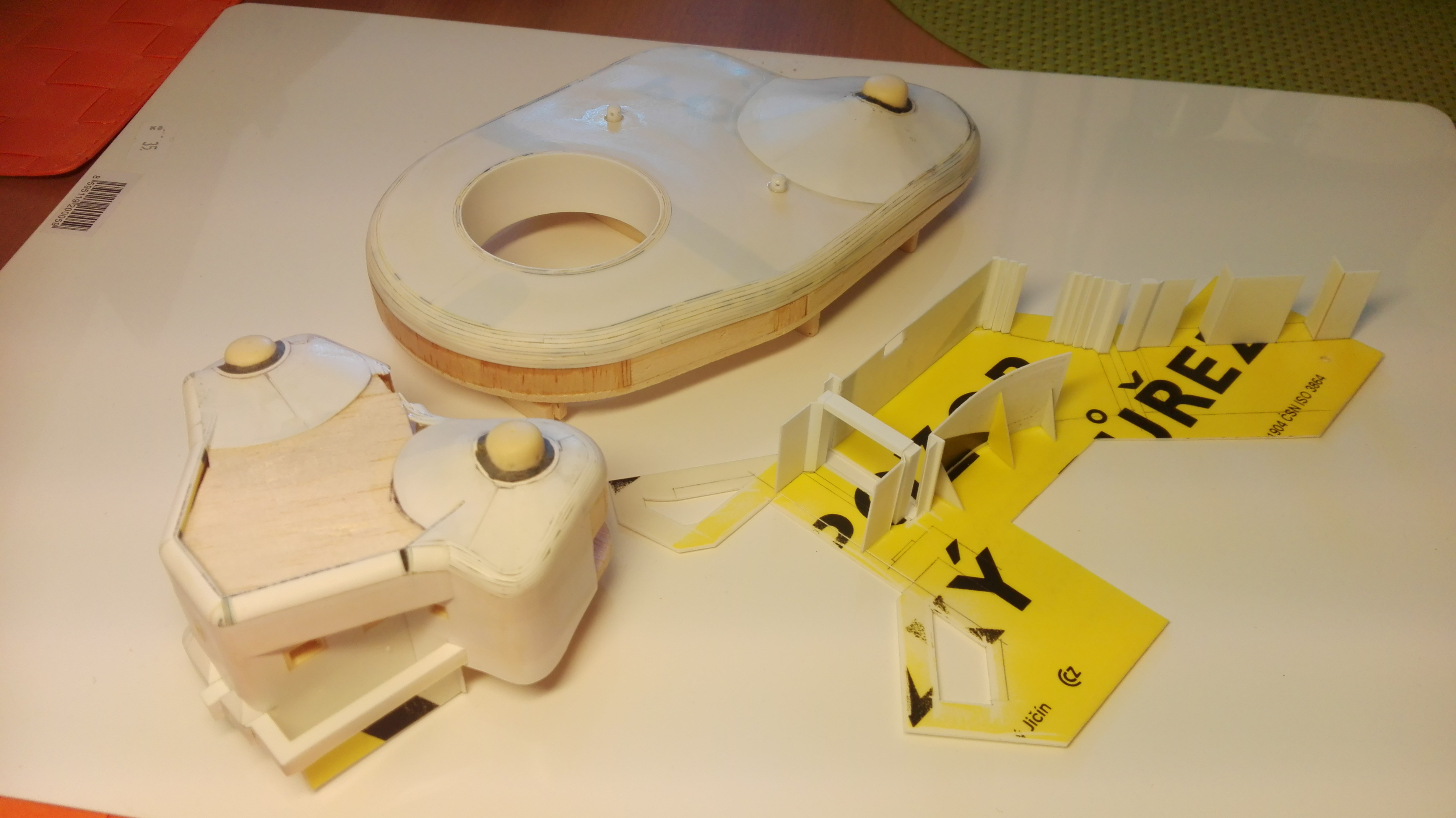

Příspěvekod gaskin » 02.čer 2016 19:18
Zrovna jsem u sebe neměl balzu, tak jsem potřeboval stavět aspoň něco z plastu :)
Původní záměr byl, jak vidno z fotek, K-S 12, ale postupem času se plány jaksi změnily :)
Šachta bude prázdná, s věží si počkám na příště...
