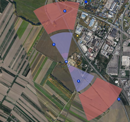

A dále. Šlo by, prosím, opravit nesmyslný azimut zbraní u B-S-8? Zbraně svírají úhel 213°! Viz obrázek.
Azimuty navrhuji: vlevo 137°, vpravo 350°.
Děkuji uctivě.

Zdeněk Hanáček píše:A dále. Šlo by, prosím, opravit nesmyslný azimut zbraní u B-S-8? Zbraně svírají úhel 213°! Viz obrázek.
Děkuji uctivě.
Upraveno. Kromě azimutů byly špatně nastaveny i sousední objekty resp. objekty ke kterým jsou vějíře vztaženy. Nejde zde o bezprostřední sousedy, tedy 9 a 7, ale 10 a 6 což jsme nevěděli. Po opravě už se vypočítaný vějíř blížil, takže jsem jen upravil na výše uvedená čísla a mělo by snad už vypadat lépe.
Původní:
Nové:
Díky za upozornění.

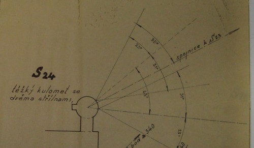

Kolega J. Klos nalezl ve svém archivu zprávu ke kopuli v MO-S 24. Zjistil, že v této zprávě jsou oproti současným informacím jinak natočené střílny.
V dubnu 1937 si velitel ŽSV vyžádal zpracovat zprávu o rozevření palebných vějířů kopulí. Důvodem bylo očekávání dodání a osazování těchto prvků.
Na přiloženém vypracovaném náčrtu kopule S-24 svírají osy střílen úhel 45 stupňů, od osy střílny vpravo je palebný vějíř dalších 23 stupňů doprava, od osy střílny vlevo je palebný vějíř dalších 23 stupňů doleva. Je to tedy, jak to tu bylo popsáno - celkem 91 stupňů.
Co se týče směrového natočení je zde uveden směr S-23. Úhel 35 stupňů vlevo od MO-S 23 je stejný, nejedná se zde ale o osu levé střílny kopule, která je natočena o 35 stupňů vlevo od S-23. Na tomto náčrtu je nakreslen levý okraj palebného vějíře levé střílny 35 stupňů vlevo od S-23.
Při tomto natočení kopule je kopule natočena po směru hodinových ručiček oproti současnému zakreslení a palbou pokrývá i kousek prostoru v týlu pod MO-S 22.
Nejsem projektant, ale osobně mi takové natočení kopule i s postřelováním prostoru S-22 připadá smysluplnější.
Stejné natočení kopule s palebným vějířem týl S-22 až 35 stupňů před S-23 má zakreslené ve své knize i p. Durčák.

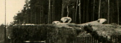

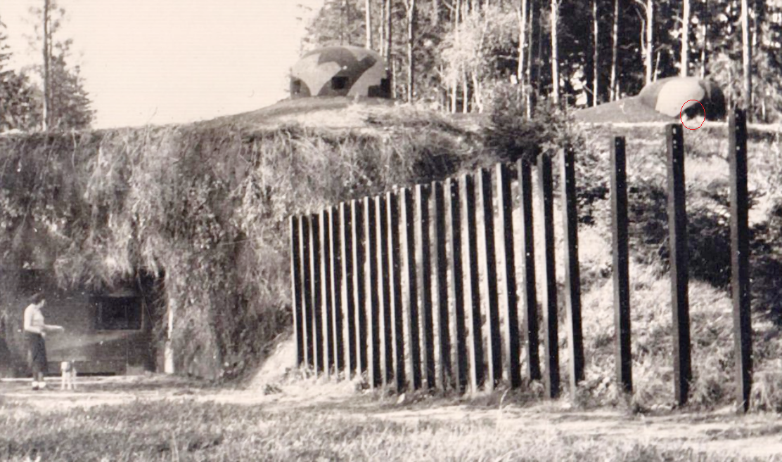

Prohlížel jsem dobové snímky a na jednom bych si možná troufl říct, že tam tu pravou střílnu v přechodu maskovacího nátěru vidím. Možná je to jen má představivost, ale pokud je to pravá střílna kopule, tak by směřovala přibližně ve stejném úhlu, jako zbraň L1, což by potvrzovalo natočení kopule až do týlu S-22. Třeba má někdo tuto dobovku ostřejší a vyvrátí to, je možné, že je to tak, jak to máme v databázi. Výkres střechy zase spíše odpovídá natočení verze z databáze...
Příspěvky: 2213
Bylo poděkováno: 19 krát
Příspěvekod Jiří Novák » 26.říj 2023 09:00
Třeba se pletu já, ale to vyznačené místo mi přijde na střílnu v odolnosti objektu III dost malé a k tomu nízko. Navíc bych očekával vlevo stěnový periskop už ve světlém poli. Nějaká tečka tam sice je, ale ta mi tam nesedí... Mě osobně se zdá, že je střílna spíše vpravo pod tou bílou maskovací kaňkou (?)

Příspěvekod Michal Varyš » 26.říj 2023 22:14
No, já si myslím, že ta tmavá tečka vlevo od zamýšlené horní plochy střílny by mohl být otvor pro pozorování, myslím, že by to mohlo vzdálenostně cca souhlasit.
Přikládám ještě jeden snímek horší kvality, nicméně i na něm bych si tipnul střílnu v tom rozhraní tmavého - světlého maskování. Možná jsem ovlivněn i tím, že MO-S 24 má prakticky všechny střílny ve zvonech právě přímo v místech dělení tmavého - světlého nátěru.

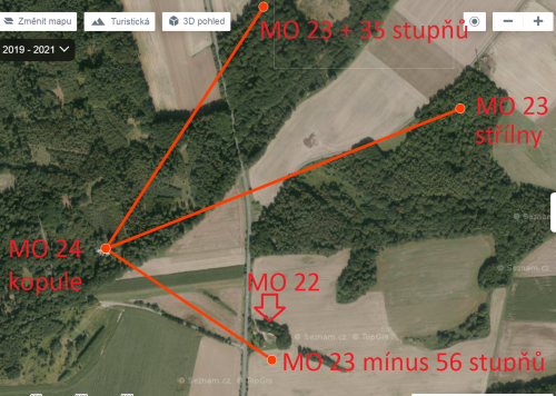

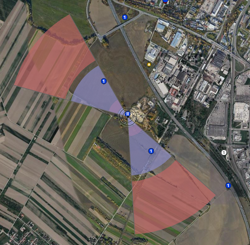

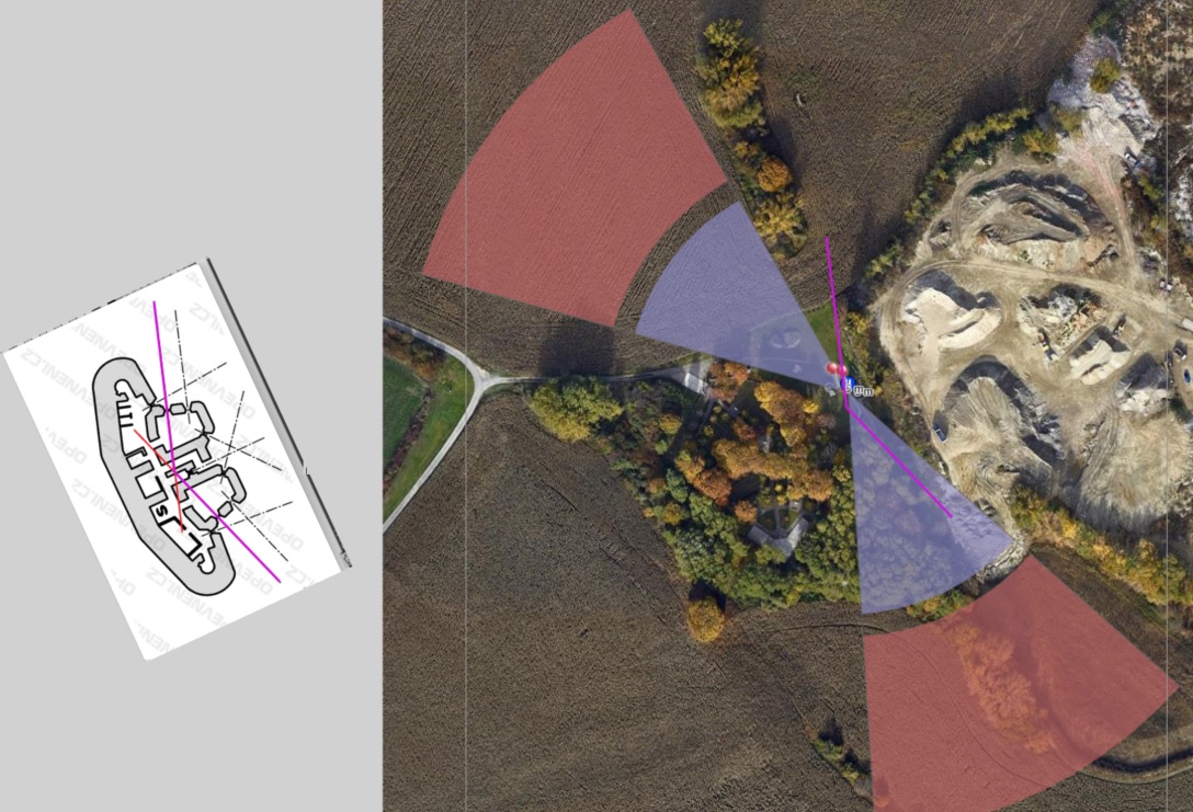

Překreslil jsem ten původní plán do mapy - osa levé střílny 35 stupňů vlevo od S-23 a osa pravé střílny 35 stupňů vlevo od S-22 a vyšlo mi, že střílny v kopuli by nesvíraly úhel 45, ale 51 stupňů...
Přikládám ještě ten náčrt z archivu kolegy J. Klose, ze kterého zjistil rozpory v natočení kopule. Byl vypracován v dubnu 1937.
A pak ještě, jak by vypadal palebný vějíř podle tohoto náčrtu z roku 1937.

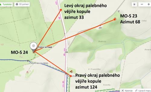

Honzo, šlo by prosím upravit palebný vějíř kopule v MO-S 24 v interaktivní mapě? Kolega J. Klos situaci natočení kopule konzultoval s kolegy, kteří by mohli k tomu mít další podrobnosti, ale nikdo nic přesnějšího nemá. Nyní lze tedy asi konstatovat, že plán palebného vějíře zmíněné kopule vytvořený pro velitele ŽSV v dubnu 1937 před osazením kopule znázorňuje realizované natočení kopule. Dle zmíněného plánu lze palebný vějíř poměrně přesně zakreslit do mapy a vychází to cca dle přílohy. Levý okraj vějíře má azimut z kopule 33 stupňů, pravý 124 stupňů.
Díky.
Příspěvky: 4347
Bylo poděkováno: 59 krát
Příspěvekod (ossack » 26.lis 2023 18:56
Michal Varyš píše:Honzo, šlo by prosím upravit palebný vějíř kopule v MO-S 24 v interaktivní mapě? Kolega J. Klos situaci natočení kopule konzultoval s kolegy, kteří by mohli k tomu mít další podrobnosti, ale nikdo nic přesnějšího nemá. Nyní lze tedy asi konstatovat, že plán palebného vějíře zmíněné kopule vytvořený pro velitele ŽSV v dubnu 1937 před osazením kopule znázorňuje realizované natočení kopule. Dle zmíněného plánu lze palebný vějíř poměrně přesně zakreslit do mapy a vychází to cca dle přílohy. Levý okraj vějíře má azimut z kopule 33 stupňů, pravý 124 stupňů.
Díky.
Upraveno, snad jsem to nezvojtil, tak na to prosím mrkni. Dík.
... tedy upraveno na druhý pokus :-).

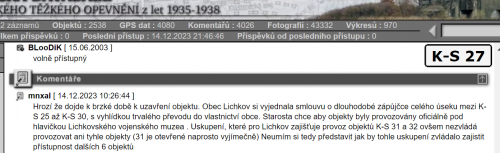

Příspěvekod Streso » 14.pro 2023 22:05
Zdravím, šel by tady tento komentář nějak dočasně skrýt, než se věci vyjasní?
Není nám totiž známo, že bychom o toto usilovali a vypadá to na nějaké nedoruzmnění.
Díky.
Poděkoval: 16 krát
Příspěvekod BLooDiK » 16.pro 2023 10:02
Streso píše:Zdravím, šel by tady tento komentář nějak dočasně skrýt, než se věci vyjasní?
Díky.
OK
