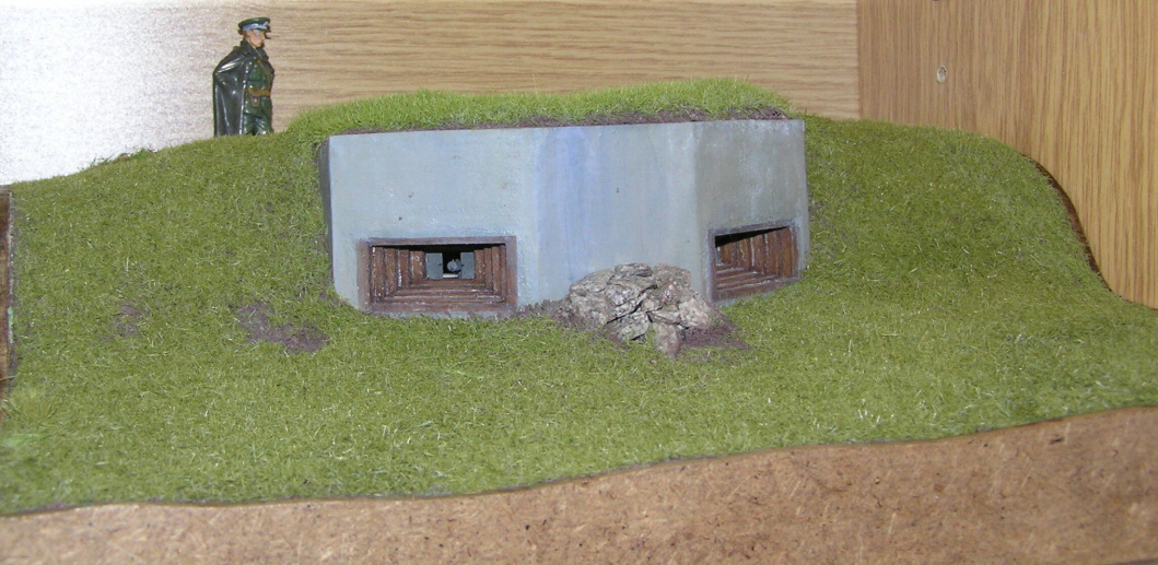

Kamufláž nebude žádná, jen beton, takže do šeda. Při prohlídce předlohy jsem nezaznamenal nějaké pozůstatky po kamufláži, proto si dovolím říci že žádná nebyla

Již se těším !!! ta šedá barva je pro severní hranici přece jenom poněkud typičtější... To neni Pražská čára PDT_Armataz_01_22

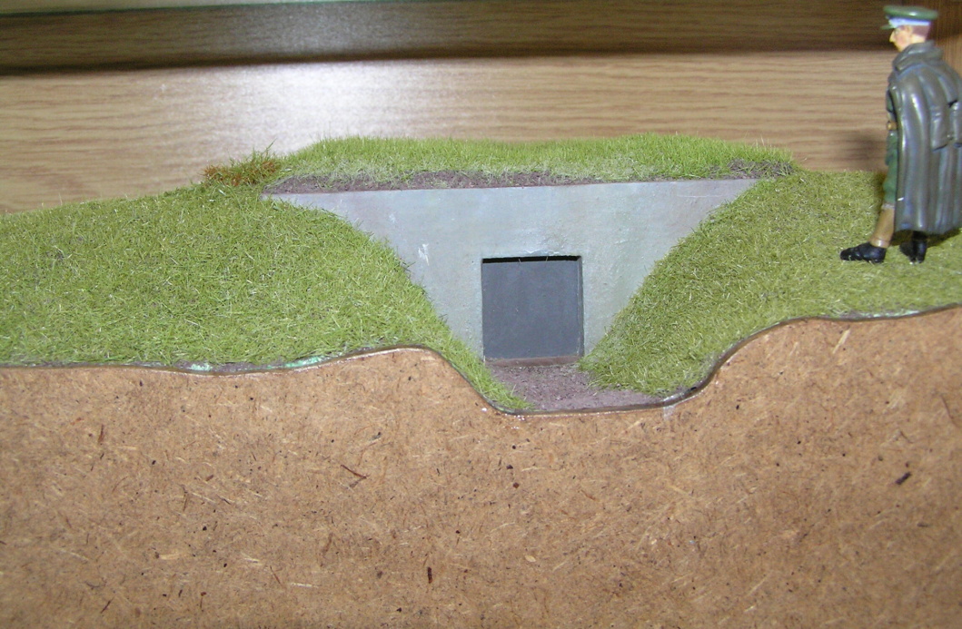

Tak pro všechny co se těšej na pokračování.

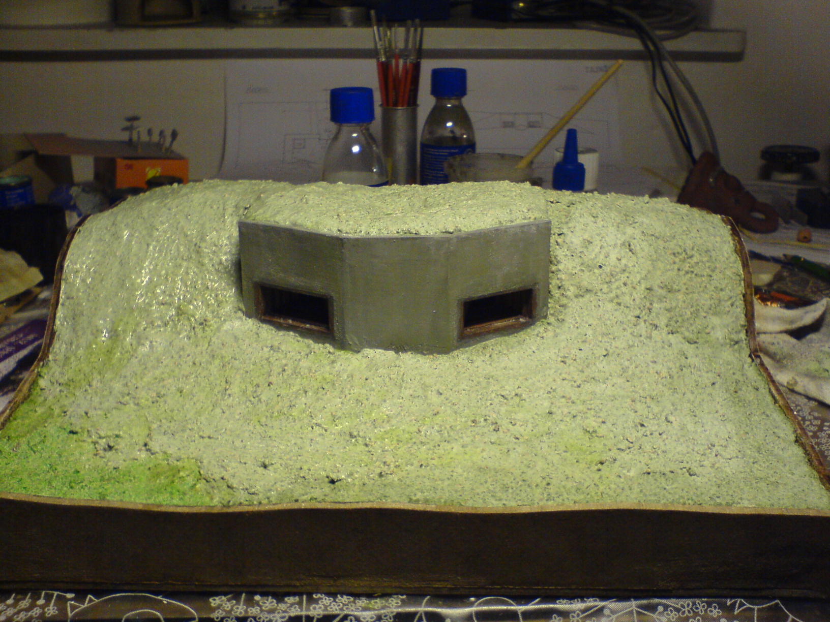

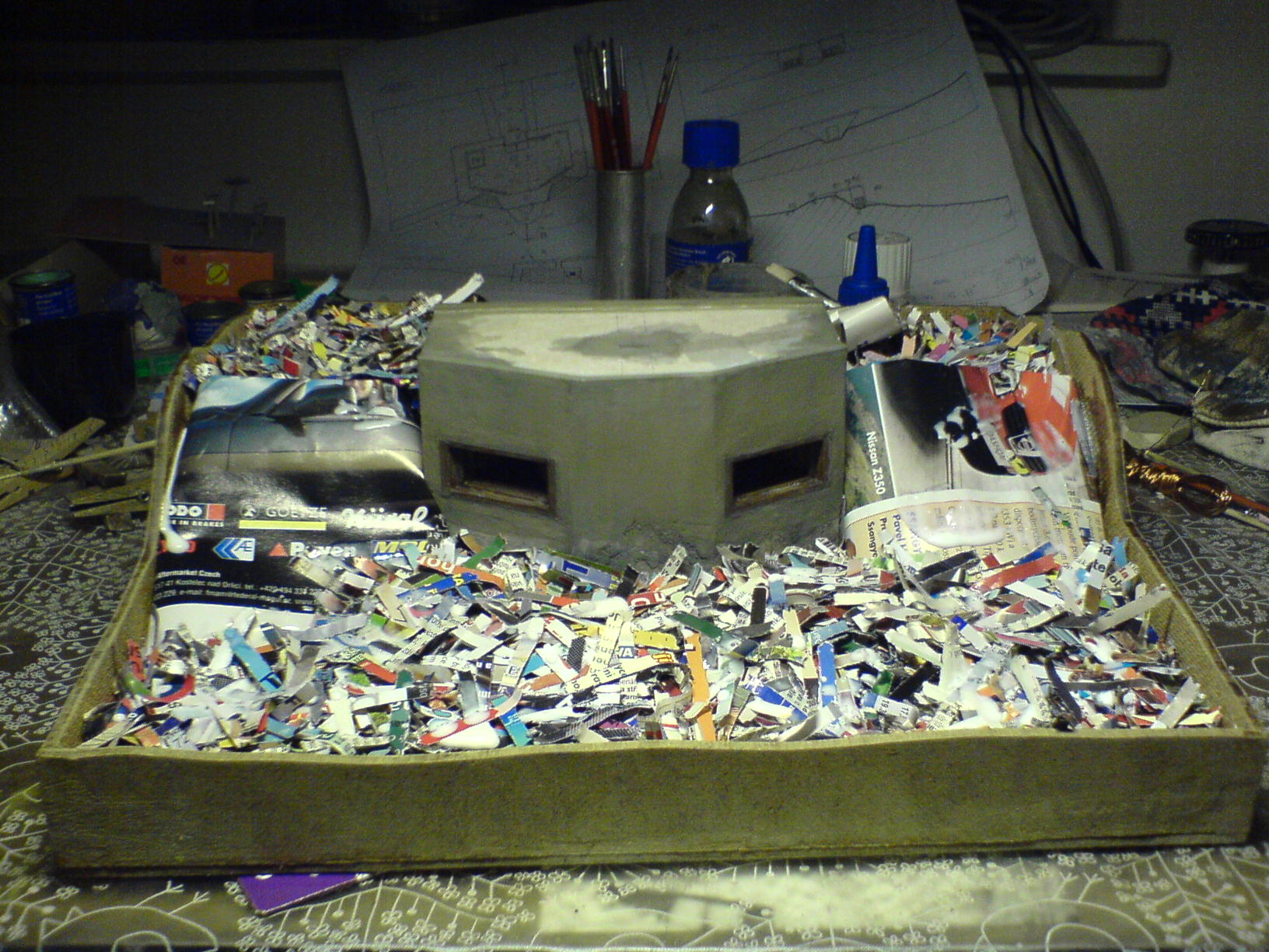

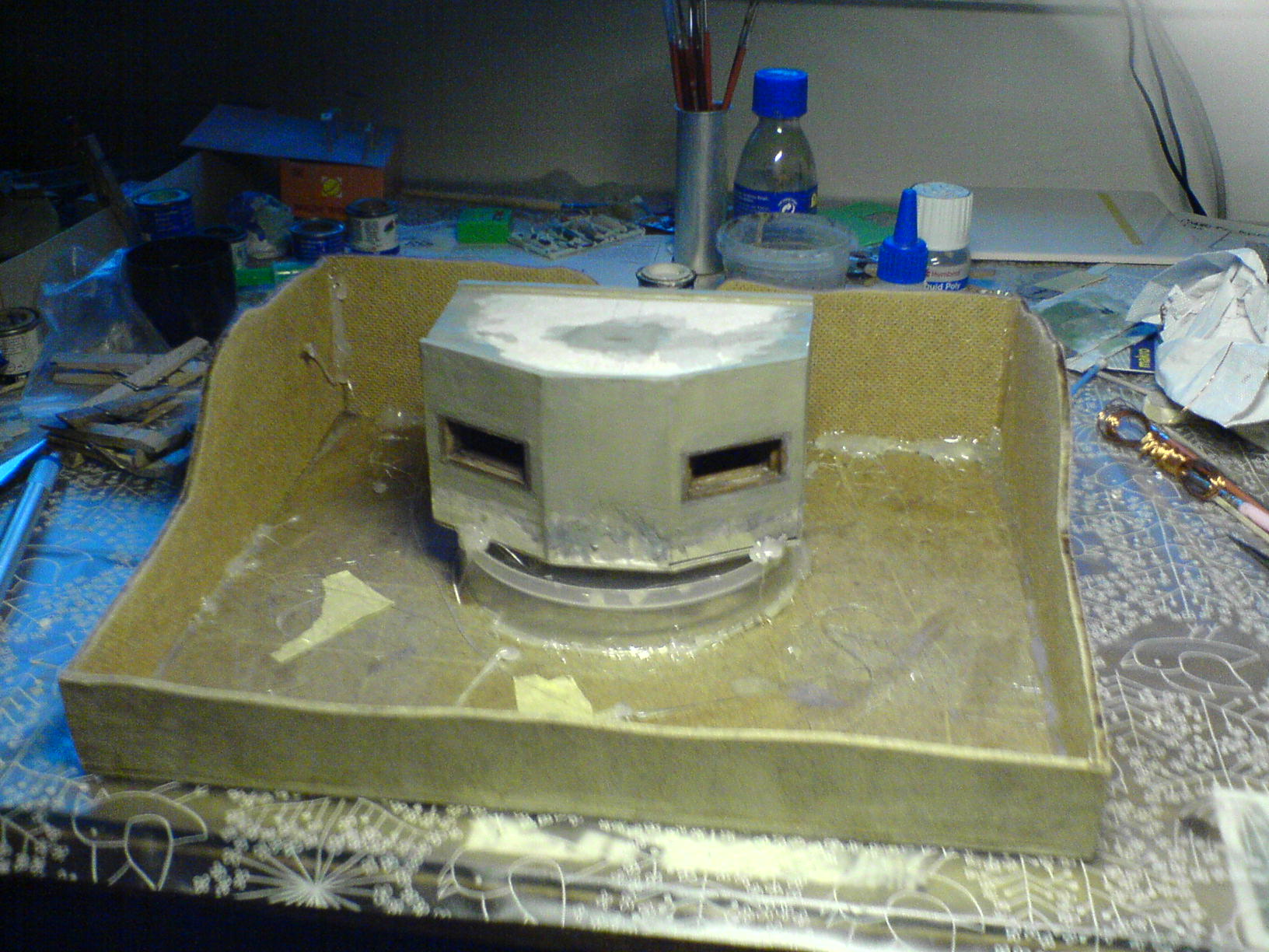

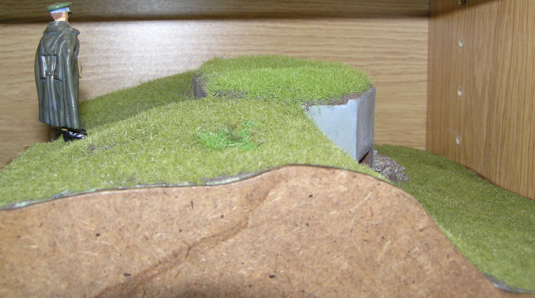

Podařilo se mi dodělat nějakou tu patinu a taky ohrádku. PDT_Armataz_01_01 Huráá. Teréní úpravy jsem dělal následovně, nejprve používám papírovou drť za skartovačky, tu trochu zafixuji proužky papíru. Po zaschnutí nanáším směs z sádry, pilin(v mám případě likviduji zbytky vláčkařského posypu, co jsem kdysi koupil a částečně dostal) a Herkula. Teď směs schne. Pak už jen hliněný podklad a statická tráva.
usazený model do rámečku
papírová drť jako výplň prostoru
směs - piliny,sádra, Herkules

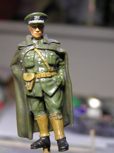

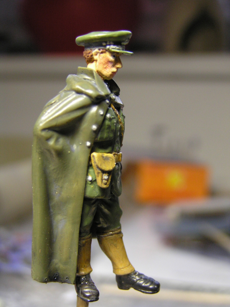

Uf, tak mohu říct HOTOVOOOOOOOOOOOOOOOOOO PDT_Armataz_01_01
Příspěvekod mischacek » 24.dub 2009 20:26

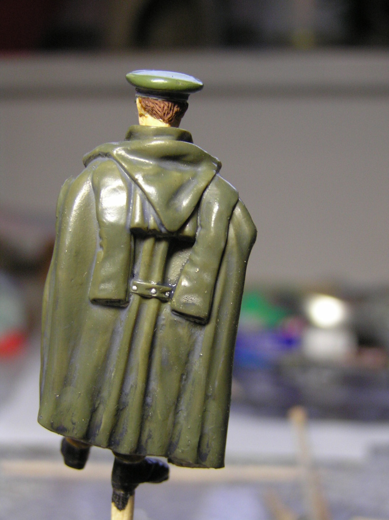

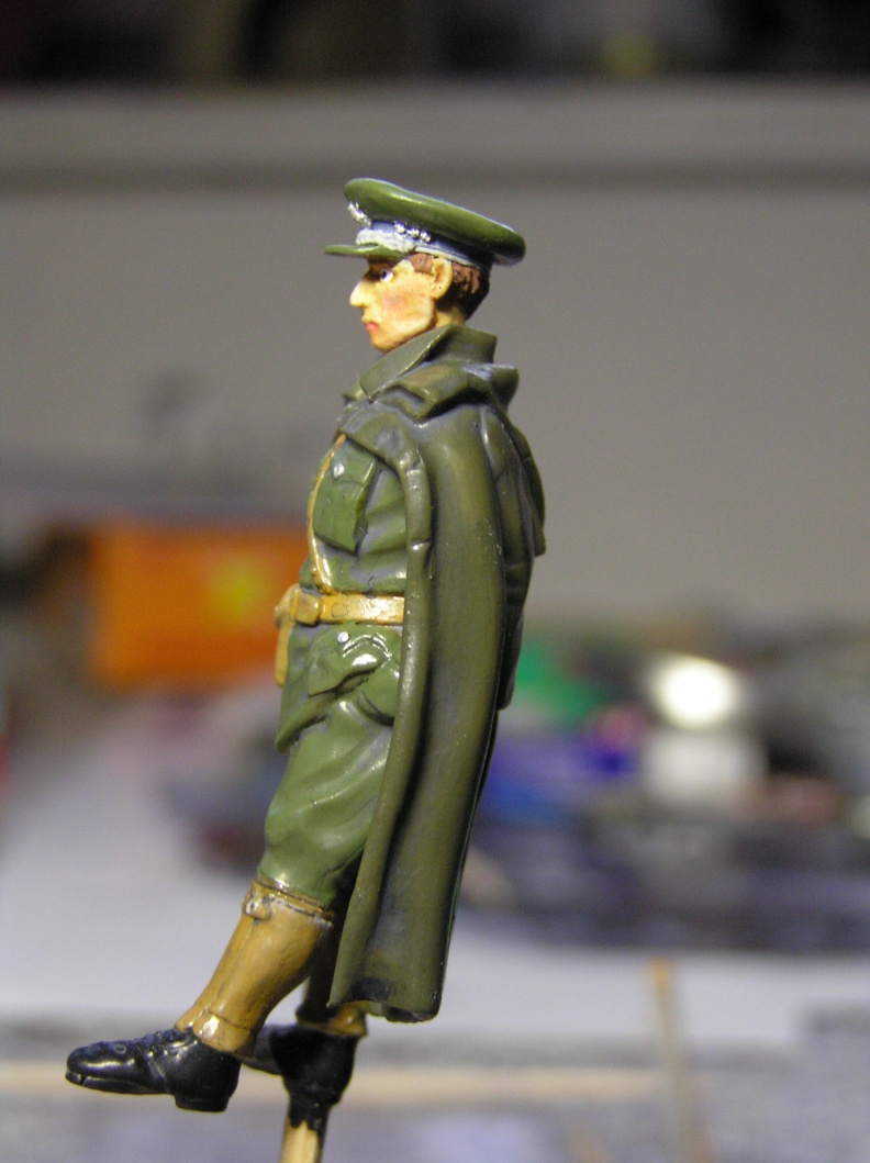

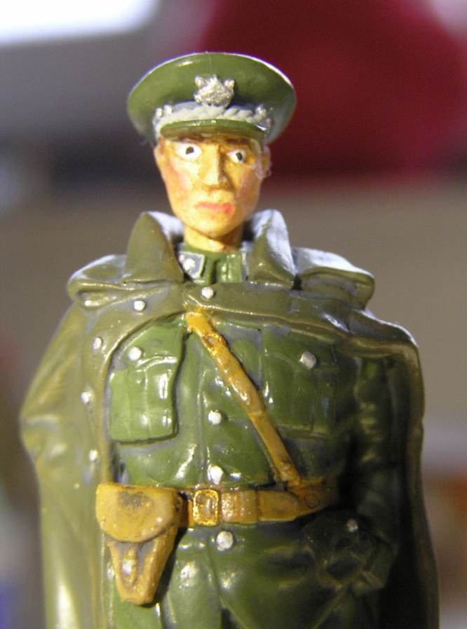

Financ je od Rigy, mooc pěkná práce na něm byla, luxusnější figurku jsem ještě neviděl

Paráda Michale! PDT_Armataz_01_01
Příspěvekod kounitz » 25.dub 2009 11:05
Paráda, financ klobouk dolu ten se ti povedl. Neprozradíš nám, jaký model bude následovat?

Dotaz, ta statická tráva se prodává jako koberec? Předpokládám, že to není posyp, co se mačká do lepidla. Sorry, možná blbá otázka, ale nemodeluju často PDT_Armataz_01_01
Jinak, nádherný model.
Příspěvekod mischacek » 27.dub 2009 07:22
Jersey98 píše:Dotaz, ta statická tráva se prodává jako koberec? Předpokládám, že to není posyp, co se mačká do lepidla. Sorry, možná blbá otázka, ale nemodeluju často PDT_Armataz_01_01
Statickou trávu jse koupil http://www.mm-hobby.cz , koberec to není, nejdřív musíš potřít plochu lepidlem a pak "cukrovat", mě se osvědčilo jemné sítko a tráva velikosti 4mm

Je vidět, že sis vyhrál. Opravdu pěkný. PDT_Armataz_01_34 Jen škoda, že se ten financ tak leskne. A ten výraz je asi proto, že ho nechtějí pustit dovnitř. PDT_Armataz_01_22
Příspěvekod mischacek » 28.dub 2009 07:29
Stanley píše:Je vidět, že sis vyhrál. Opravdu pěkný. PDT_Armataz_01_34 Jen škoda, že se ten financ tak leskne. A ten výraz je asi proto, že ho nechtějí pustit dovnitř. PDT_Armataz_01_22
Díky, financ se ve skutečnosti tolik neleskne, dost za to může blesk, jo chlapec je nějakej zamyšlenej, přemejšlí jak by ještě vylepšil okolí. Jinak Stando ten model vznikl i díky tobě, že jsi mi kdysi zapůjčil svá kopita na střílny, ještě jednou díky moc.
ještě bych se doplnil PDT_Armataz_01_01 , na posyp jsem si udělal podle návodu z netu http://www.mo-na-ko.net/php/portal/view ... 2007100009 je to docela pěkná věcička, ale pokud si ji rozhodnete také někdo dělat, nepoužívejte trávu o délce 2 mm, efekt není prakticky žádný
