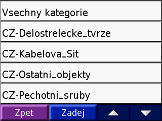

Doposud to bylo tak, ze co GPX soubor, to kategorie POI v pristroji. V2.40 prinasi moznost vytvaret podkategorie. Priklad: mate radary vygenerovane z meho konvertoru (http://radary.opevneni.cz) a rozdelene podle rychlosti do 20 GPX souboru. Doted jste meli v pristroji 20 kategorii a bylo to dost neprehledne. Nyni si proste vytvorite podadresar napr. CZ-Radary a az do nej date vsech tech 20 GPX souboru. V pristroji pak mate jen CZ-Radary a az po kliknuti na nej se Vam zobrazi vsechny kategorie radaru ... krasne prehledne ....

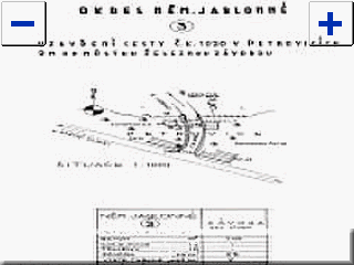

Dalsi vec, ktera se ve 2.40 zmenila je podpora prilozenych obrazku. Ano, slo to uz ve starsich verzich, ale jak uz jsem psal, slozite pres mp3 soubory ... Nyni staci POI dat v Advanced properties odkaz na .jpg soubor a POILoader uz si s tim poradi. Pokud chcete souboru k jednotlivemu POI pridat vice, staci vlozit misto odkazu primo na soubor jen odkaz na adresar, kde se soubor nachazeji (jpg, bmp, mp3, wav). Tady poznamka ... funguje to, POILoader tam skutecne nahraje i vice souboru, ale v pristoji se vzdy zobrazi pouze ten prvni a presto, ze je tam prilozenych obrazku vice, nelze v nich zadny zpusobem listovat (Nuvi 310, fw 3.30). Rychlost prohledavani a zobrazovani detailu POI se zasadne zmenila, vse ted funguje bleskove.

... a jeste pudorys 72-ky v detailu

Pudorys ZZ (nebo obrazek, podle moznosti)

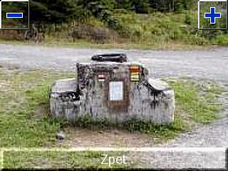

a jeste fotecka KS

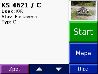

detail POI KS

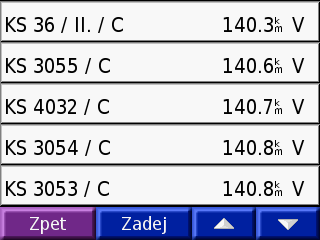

... listujeme v podkategorii Kabelova sit

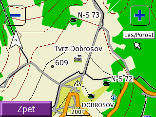

Dobrosov na mape

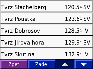

Podkategorie Tvrze
A ted zpet do hlavniho menu a po kliknuti na kategorii CZ-Opevneni se dostavame k jednotlivym podkategoriim ...

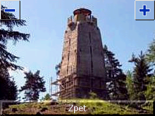

... a jeste fotecka v detailu

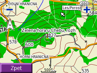

Rozhledna na mape

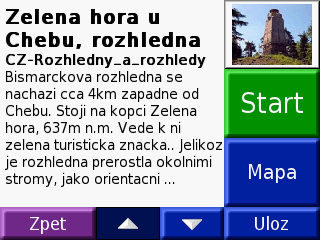

Detailni informace, stejne jako v databazi TP ...
... hledame v podkategorii Rozhledny tu vezicku, na kterou jsme s Cossackem lezli nad Chebem ...
... a jeste nas milacek v cele sve krase ... neni k sezrani ?

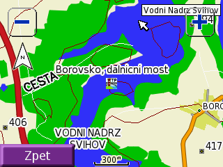

V podkategorii Mosty hledame nasi lasku, dalnicni most v Borovsku ...

Jsme v Uzivatelskych bodech a muzeme si vybrat kategorii Bodu zajmu (POI), kterou chceme prohledavat ... nas budou ted samozrejme zajimat predevsim 'nase' databaze, tedy CZ-Opevneni a CZ-Technicke_pamatky ...
