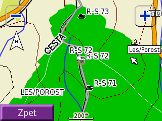

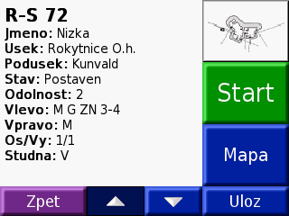

... a jeste pudorys 72-ky v detailu
72-ka na mape
Detailni informace o R-72
A ted podkategorie Pechotni sruby ... hledame 72-ku ...

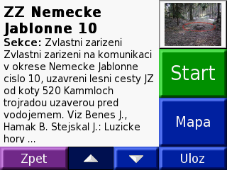

Pudorys ZZ (nebo obrazek, podle moznosti)
ZZ na mape
Detaini informace o ZZ, tak jak jsou uvedeny v EDB

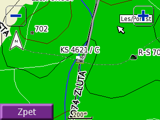

a jeste fotecka KS
KS na mape
detail POI KS

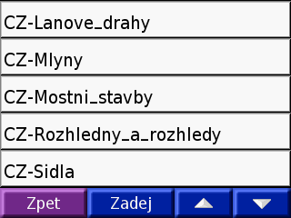

... a jsme v kategorii CZ-Technicke_pamatky a muzeme si vybrat podkategorii, stejne jako na webu ...
Jsme v Uzivatelskych bodech a muzeme si vybrat kategorii Bodu zajmu (POI), kterou chceme prohledavat ... nas budou ted samozrejme zajimat predevsim 'nase' databaze, tedy CZ-Opevneni a CZ-Technicke_pamatky ...
