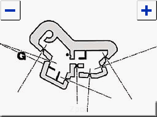

... a jeste pudorys 72-ky v detailu
72-ka na mape
Detailni informace o R-72

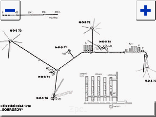

pudorys tvrze v detailu
Dobrosov na mape
Detailnejsi informace o tvrzi

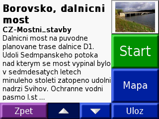

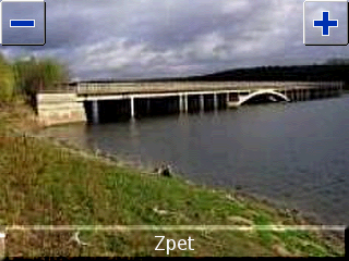

V podkategorii Mosty hledame nasi lasku, dalnicni most v Borovsku ...

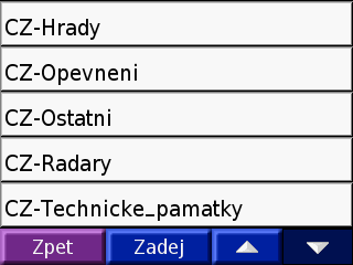

Jsme v Uzivatelskych bodech a muzeme si vybrat kategorii Bodu zajmu (POI), kterou chceme prohledavat ... nas budou ted samozrejme zajimat predevsim 'nase' databaze, tedy CZ-Opevneni a CZ-Technicke_pamatky ...
