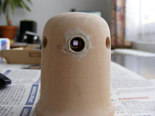

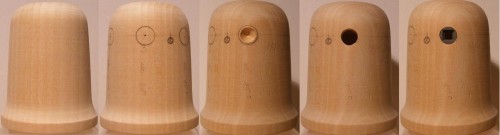

První osazená vložka se moc nepovedla. Smeknul se mi vrták a mám to šišatý. Snad to vyladím tmelem. Tak ještě 4 pokusy. PDT_Armataz_01_09
Příspěvekod kounitz » 11.led 2009 22:09
Ulítnutí na detailech to znám. Např. u R-S 79a ulítl na výtahu na vchodu pro pěší, kde jsem udělal komplet vnitřek atd. a návštěvník v expozici si toho ani nevšimne. U R-S 80 mám kompletně nouzák taky neví vidět, ale pro klid duše je tem. Tak mě to ani nepřekvapí.
Příspěvekod kounitz » 11.led 2009 22:56
Tulda píše:První osazená vložka se moc nepovedla. Smeknul se mi vrták a mám to šišatý. Snad to vyladím tmelem. Tak ještě 4 pokusy. PDT_Armataz_01_09
Těmto anomálijím se snažím vyvarovat tím , že prostor budoucí střílny odvrtám po obvodu menším vrtákem. Např.: 1 nebo 2 mm. a zbytek do brousim.
Příspěvky: 1406
Příspěvekod Tulda » 12.led 2009 07:15
Kdybych měl kulatý pilník na celý průměr otvoru, tak to bylo dobrý. Bohužel jsem neměl, takže jsem tomu včera dal dost pokouřit. Mám takový tušení, že dneska zhodnotím situaci PDT_Armataz_01_19 a sáhnu po náhradním zvonu. PDT_Armataz_01_16

Příspěvekod Honza » 14.led 2009 19:15
Doporučil bych vrták do dřeva. Dle fotky to vypadá, že používáte vrták na železo. Míval jsem stejný problém a teď už je klid.

Příspěvekod tiger.222 » 15.led 2009 07:03
taky je u vrtáku důležitý sklon,když je moc špičatý,tak moc bere a může to udělat paseku

Příspěvekod Tulda » 15.led 2009 07:39
Honza píše:Doporučil bych vrták do dřeva. Dle fotky to vypadá, že používáte vrták na železo. Míval jsem stejný problém a teď už je klid.
Jj to bude ono, už mě to též napadlo. Člověk šetří a takto to dopadne. Nakonec jsem to vyladil tmelem a na zbylé 3 otvory (2 vložky elev. 15° jsem už osadil) si pořídím lepší náčiní. Zvonů je málo, musím s nimi šetřit. PDT_Armataz_01_20

Příspěvekod Tulda » 18.led 2009 17:15

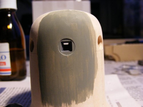

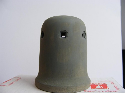

Náprava nepovedených otvorů pro střílnové vložky mi zabrala 2 odpoledne, ale myslím, že nakonec to nedopadlo zase tak špatně.
1. foto - oprava tmelem
2. foto - osazení vložky do vybroušeného otvoru
3. foto - stav před výrobou manipulačních čepů a tmelením drobných nerovností. Uprostřed "normální" vložka s elevací 15°, vlevo a vpravo střílny se zvýšenou elevací 21° pro střelbu do svahu
Finální fotky pancéřů si nechám až po osazení do objektu - což bude nedříve v dubnu. Do té doby naviděnou a díky, že tuhle moji modelářskou úchylku pravidelně sledujete. PDT_Armataz_01_30

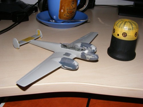

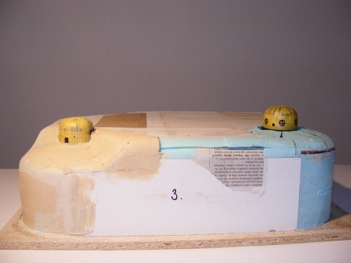

Momentálně bojuji s Bf 110 C od Italery. Mělo to krátký trup a motory vůbec neseděly. Takže tmelím a brousím. To samé platí o čtyriapadesátce. Mám toho teď nějak moc rozdělanýho: ve čtvrtek jsem byl měřit krátery kolem R-S77. Chtělo by to nějaký GPS pristroj na určení jejich polohy. Nakreslil jsem si plánek dle leteckého snímku, a pak jsem se v tom trochu vařil... Nevím zda existuje něco s přesností na 1 m.
