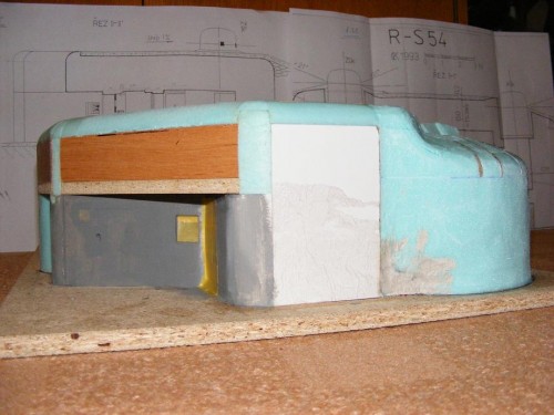

Příspěvekod Tulda » 23.lis 2008 19:15

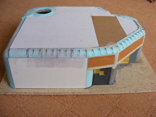

Šachta pro kopuli je připravena na tmelení. Polystyren se zdá být dobrým stavebním materiálem.

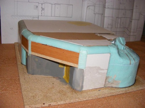

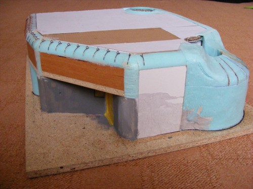

Příspěvekod Tulda » 07.pro 2008 12:21
Konečně to vypadá jako bunkr a stačilo jen pár drátků. PDT_Armataz_01_01 Teď už jen střílny do zvonu, dodělat kopuli a můžu osazovat.

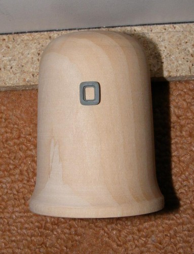

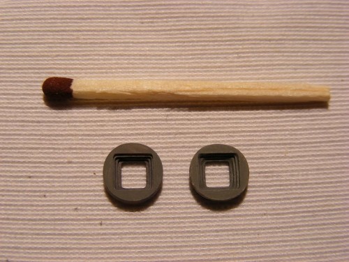

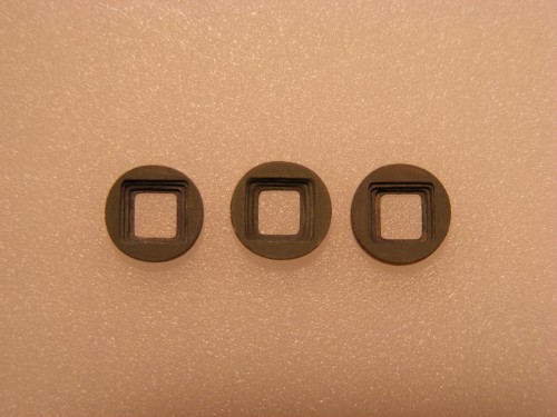

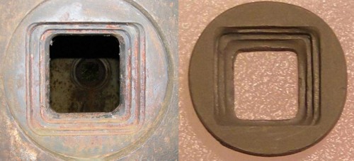

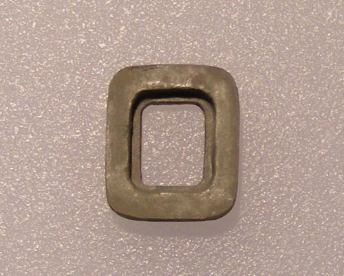

Příspěvekod Tulda » 09.pro 2008 22:02
První střílnová vložka do zvonu. Jen pro zajímavost 3,5 h práce (kdybych dělal raději něco užitečnějšího PDT_Armataz_01_03), průměr cca 7,5 mm.
... tři
už jsou dvě

Příspěvekod Tulda » 21.pro 2008 18:33
Osazovací oddíl dovezl s předstihem na objekt několik pancéřových prvků (jmenovitě 2x Zlk a 1x Kk).

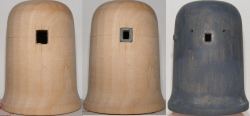

Příspěvekod Tulda » 09.led 2009 21:22
Kopule je hotova. Nátěr je pouze pracovní, finální černý s nějakou tou zelenou (jak to bylo tenkrát netuším) až po osazení do objektu. Nepoužívám tak sofistikované metody jako Roman, ale snažím se, jak nejlépe dovedu. Ctěná obec bunkrologická byla sice k mému předchozímu dílku až nečekaně nekritická, přesto neusínám na vavřínech a pokusím se u Zlk znázornit větší elevaci (21°) tří střílen. Snad to bude k světu.

Příspěvekod Tulda » 11.led 2009 16:50
To už tak někdy bývá. Člověk si hraje s detaily, které často ani nejsou vidět. Prostě mě hřeje ten pocit, že tam jsou. Podobně jsem si vyhrál se vstupní chodbou až po druhé silnostěnné dveře a přitom bez baterky s hlavou narvanou ve chodu to taky vidět nebude.
Zvony jsou skutečně modelářsky naprosto nelogické. Musel jsem kvůli tomu nechat ve stropě větší otvory, které pak budu složitě zadělávat. Nedělám to však sériově ani závodně, nýbrž pro radost. A toho "ctěného p. modeláře" bych prosil příště nahradit jménem.

Příspěvekod Tulda » 11.led 2009 17:33
Díky. PDT_Armataz_01_29
Pro mého zvonaře pana Hejkrlíka z Kunvaldu je příruba na zvonu prkotina, tak jsem si ji tam nechal udělat. Navíc je to jen od oka. Nejhorší byl vrchlík, který jsem si neskromně rozkreslil na desetiny milimetru.
Zkusmo jsem si odhadl čas na výrobu kopule:
3 h výkres pro truhláře
1 h výroba na soustruhu
1 h doladění a tmelení nepřesností
1 h otvor pro vložku
1,5 h vložka
0,5 h usazení vložky
1 h manipulační čep
0,5 h pozorovací otvory
0,5 h natírání
(nepočítám čekání na zatvrdnutí tmelu, shánění podkladů a měření vložky- cca 2-4 h). Sčítat raději nebudu.

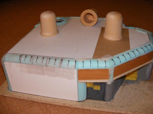

Příspěvekod Tulda » 11.led 2009 18:32
První osazená vložka se moc nepovedla. Smeknul se mi vrták a mám to šišatý. Snad to vyladím tmelem. Tak ještě 4 pokusy. PDT_Armataz_01_09
