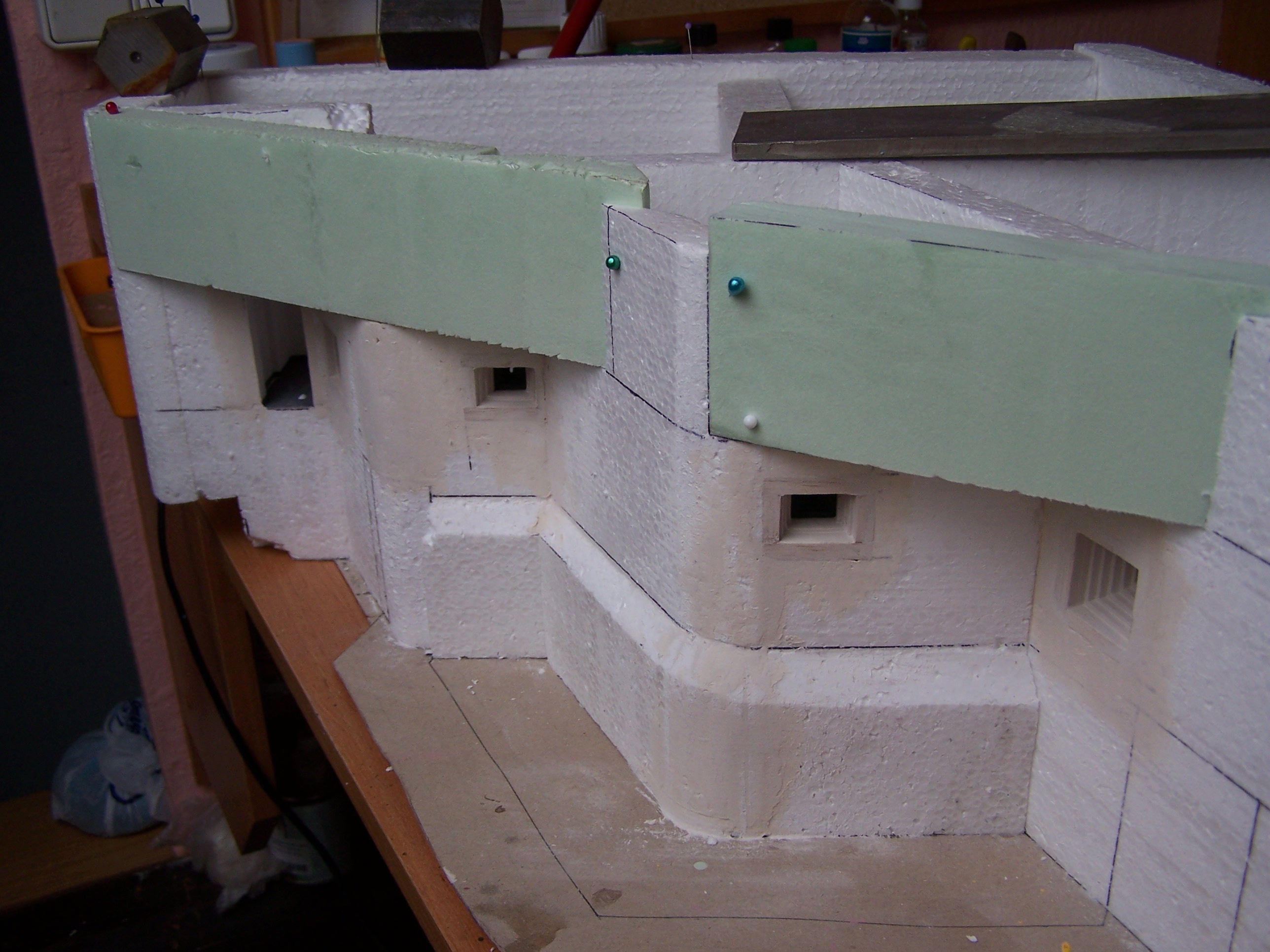

střílna a zbraň d-4 spolu se střílnou sólo kulometu

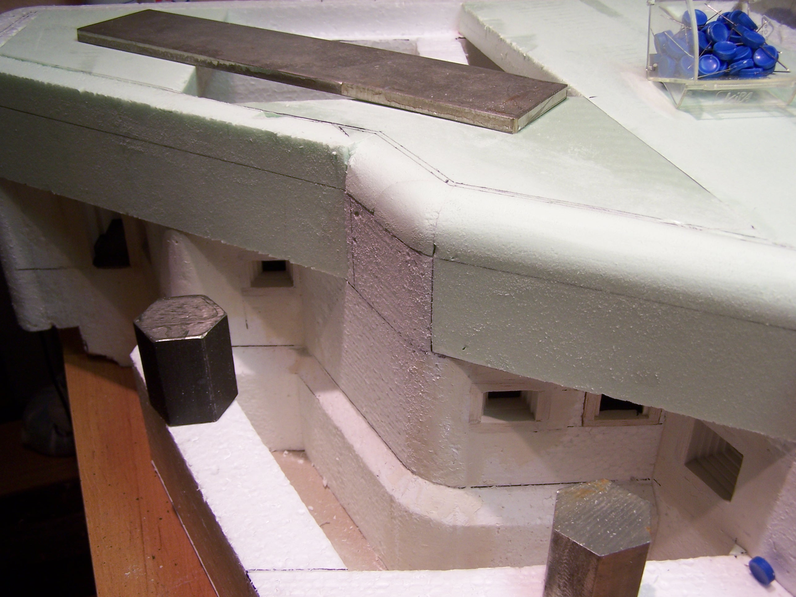

kontrola zaoblení stropnice
vybroušená část stropnice

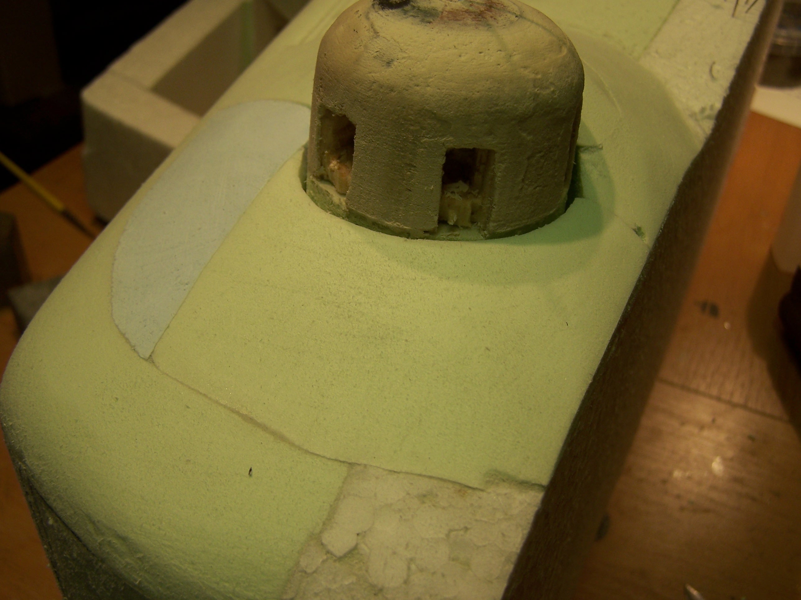

vylepení styroduru okolo budoucího zvonu Zk

Je to krásné. Nebylo by pohodlnější lepit ten polystyren tavnou pistolí? S tím herkulem je to na dlouho...

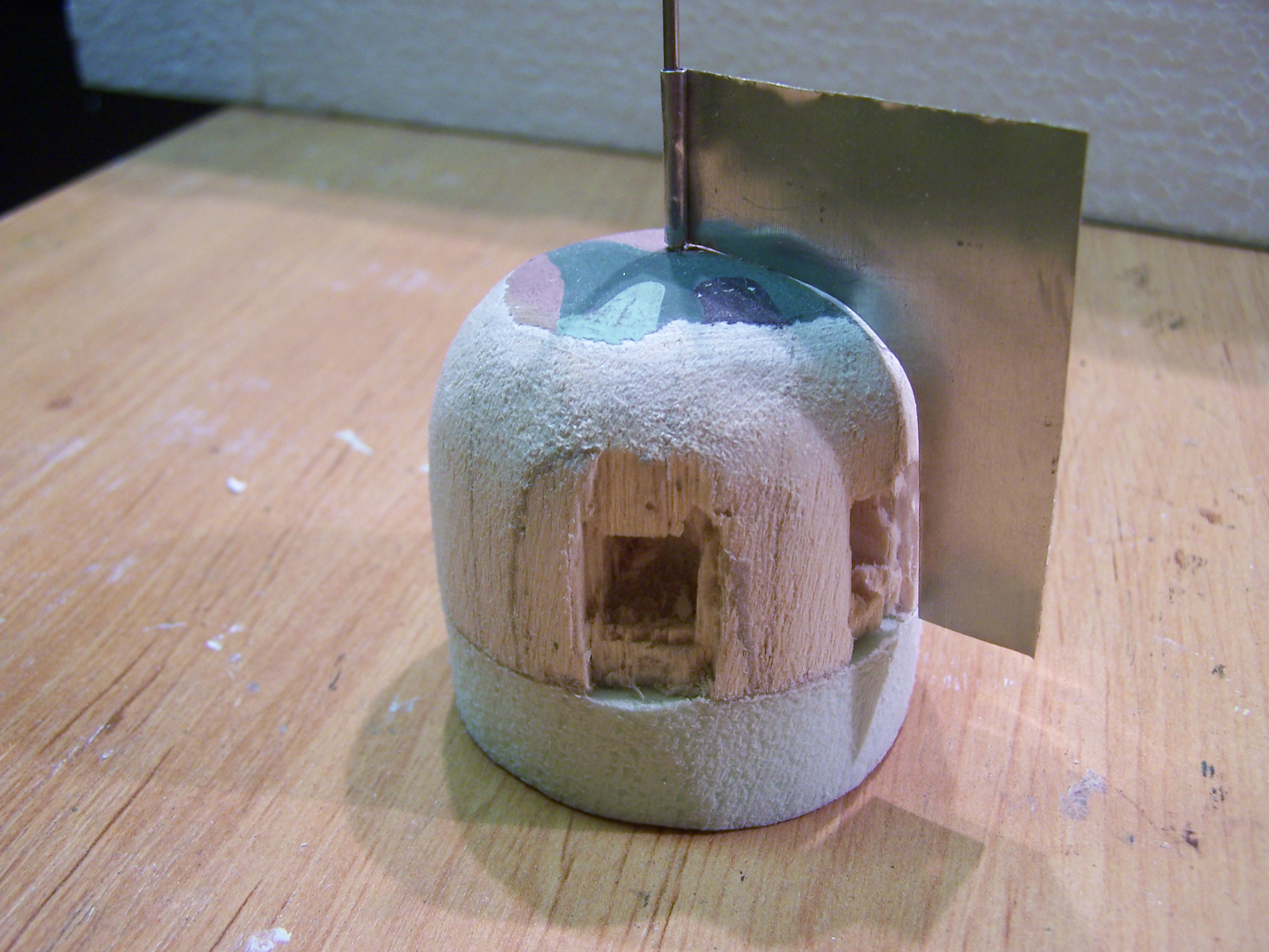

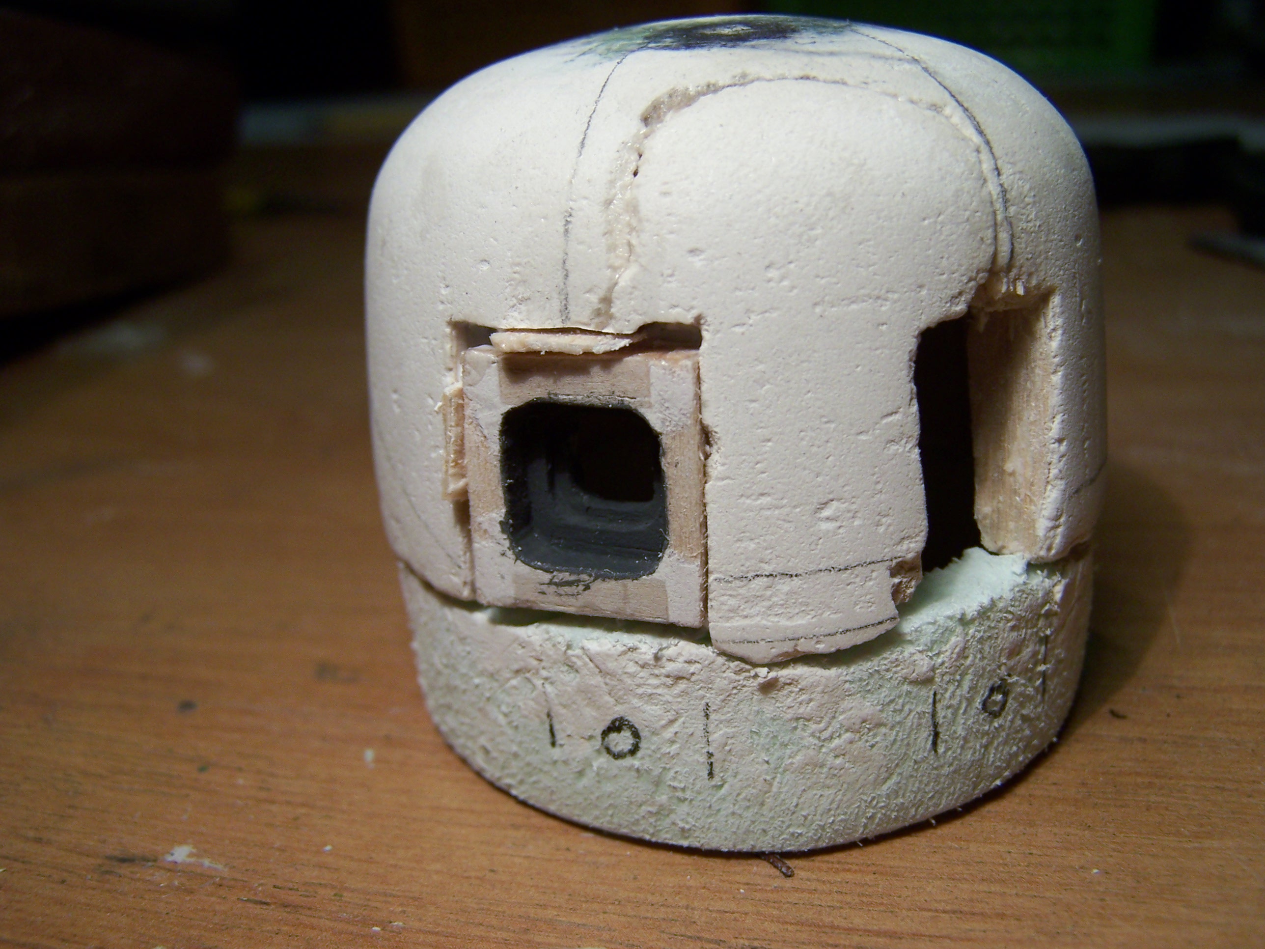

Fotky tvoření zvonu.Trochu jiná technologie.Myslím si,že by mohla být vhodná pro ty co nemají přístup k soustruhu nebo soustružníkovi.Jedná se o velmi podobnou technologii jakou rekonstruovali zvony na MO-5,jen v menším měřítku.Tmelil jsem opět UNIFLOTEM.Je potřeba si vytvořit balsové kopyto, které je o něco menší než požadovaná velikost zvonu,tak aby byl prostor na tmel.Důležité je trefit osu zvonu a pevně ji přilepit!Na tu pak nasuneme šoblonu samotného tvaru zvonu(použil jsem hliníkový plech).Samotný zvon jsem tmelil 3x,a pak ještě dotmeloval.Po vytmelení tvaru zvonu, se osa zvonu může odstranit.

balsové kopyto zvonu

přilepená osa zvonu s nasazenou šablonou

nanesený UNIFLOT

tvarování zvonu
zkušební usazení zvonu po prvním tmelení

usazení první střílny
vydlabané kopyto zvonu

Toš aji tak sa dá, ale je to příliš kostrbatý způsob cesty k cíli. Myslím tím dosažení tvaru zvonu a střílen, Jinak se mi zdá, že vzdálenost mezi střílnou zbraně Q a D je příliš malá. U srububu MO-S5 činila 230 cm, místo obvyklých 210cm, protože mezi oběma střílnami byla cihelná příčka tloušťky 30 cm. Jinak se mi samozřejmě líbí práce s charakterem materiálů a důraz na detail. Další připomínka se týká ještě zbarvení čelní desky ve střílně Q, kde je nutné předpokládat odstín světlešedé barvy v tónu slonové kosti jak uvádí předpisy fy Škoda.

Je mi jasné,že takový způsob výroby zvonu se nebude každému líbit.Chtěl jsem vyzkoušet jen něco jiného, než jak se zvony obvykle dělají,myslím si, že v dokončené podobě nikdo nepozná rozdíl mezi soustruženým a balsovým zvonem.Samozřejmě je toto ten pracnější způsob.Z vlastní zkušenosti vím, jak je složité nějakého soustružníka "uhnat",tak jsem se pokusil udělat zvon bez potřeby někoho přemlouvat,nejčastější argument totiž byl,že piliny dřeva zničí chladící kapalinu,a zapráší celý soustruh.Třeba má někdo podobné zkušenosti a nedělal model srubu jen proto, že nenašel někoho ochotného na vytočení zvonu, myslel jsem si proto,že by tohle mohl být pro někoho způsob, jak se vyhnout soustružení.
Rozteč střílen je opravdu 210cm,je to dané tím že, plánek podle kterého jsem model dělal měl právě tuhle rozteč,a mě nenapadlo,že by mohla být míra rozteče jiná.
Co se týká barvy střílen, zvolil jsem barvu podle toho jak jsou střílny nabarvené teď. Neptal jsem se kluků, jestli barva odpovídá roku 1938,možná takhle střílny natřené opravdu byly.
