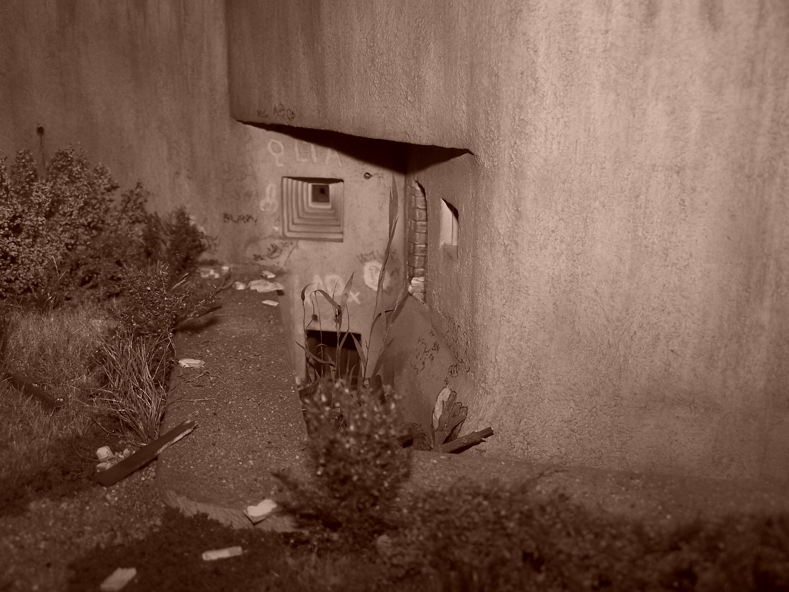

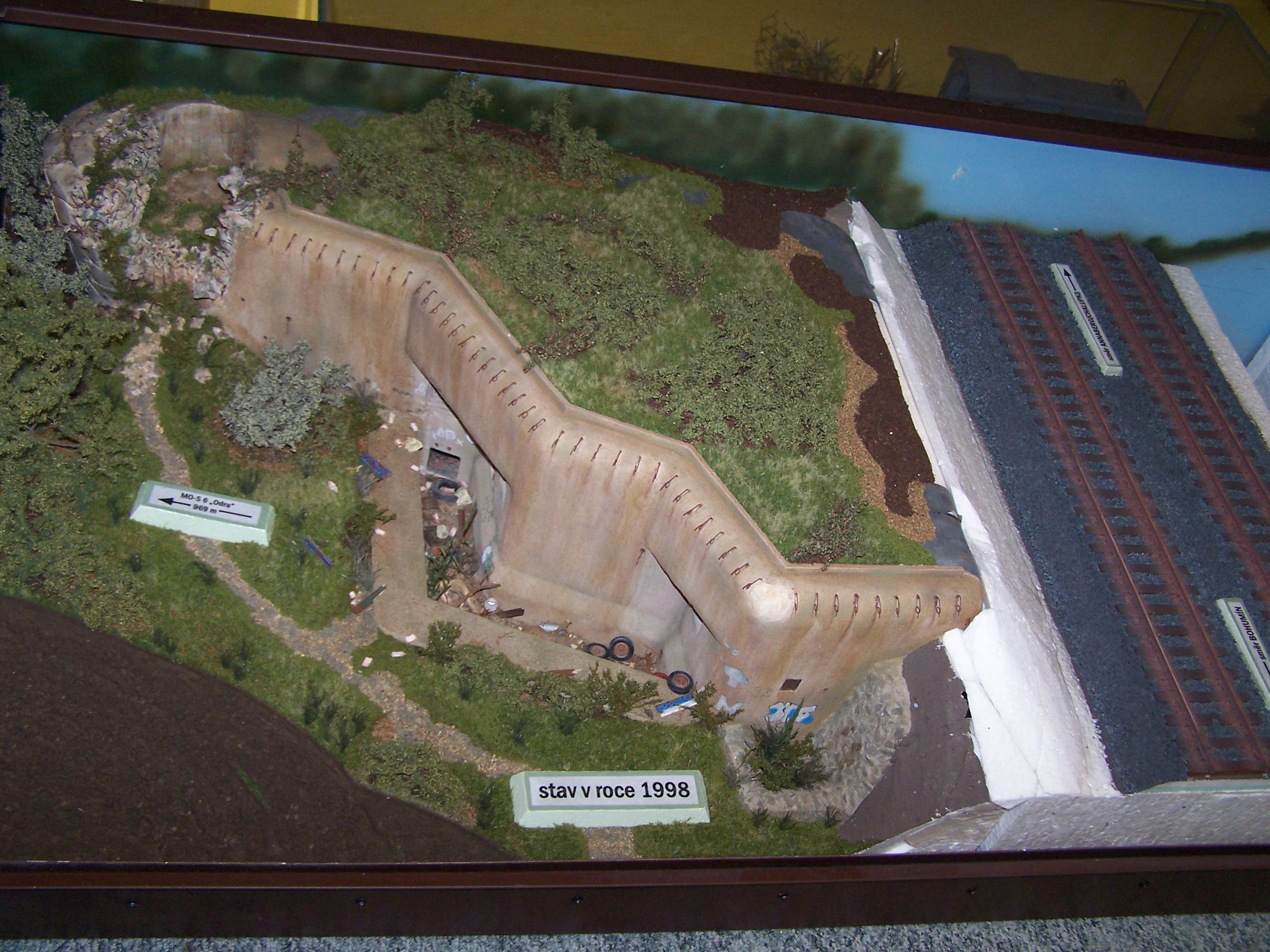

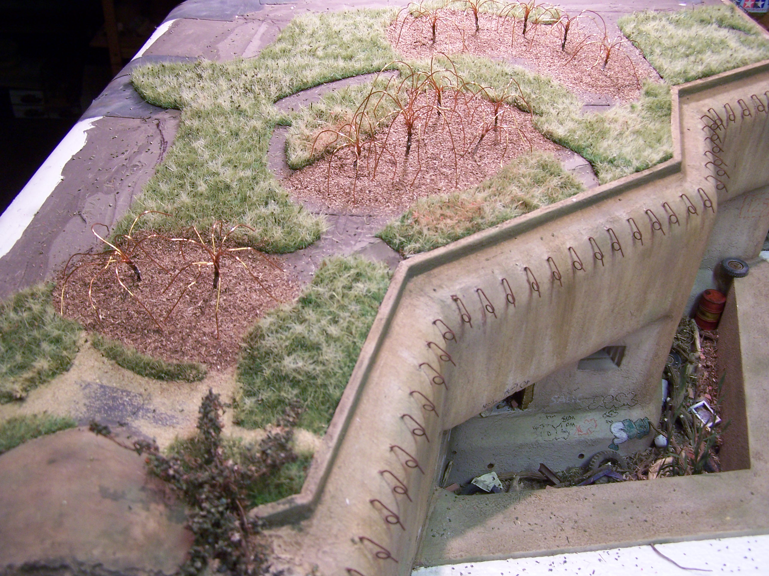

Několik fotek ze zatravňování a zakeřování.Foliáže(tráva a listoví) jsou od firmy POLÁK.Lepím je Herkulesem.
Grafiti a německá uprava střílny d4
Měděné kostry keřů,smetiště v diamantovém příkopu

Lepení listoví na nabarvené kostry keřů
Porost s keři na stropnici srubu
Atypický příkop na ochranu nasávání vzduchu
Cedulky s popisy

safra, to vidim poprvý, aby někdo na modelu opevnění zpodobňoval graffiti...
PDT_Armataz_01_37
Příspěvekod Tulda » 26.led 2012 21:31
Ten bordel v příkopu je výbornej. PDT_Armataz_01_34

Pokračování fotek ze zatravňování a zakeřovávání MO-5.Oraniště je z nouze cnost, chtěl jsem ušetřit travní foliáž a listoví,pole tak blízko srubu pravděpodobně nebylo.V diorámatu jsem taky zabydlel dva hlodavce.Lidské osazenstvo příjde na řadu až naposled.
Keře okolo ucha
Oraniště
Pohled na srub přes oraniště
Pokus o retrofotku
Leštění kolejnic
Valecnik
Příspěvky: 183
Jméno a příjmení: Jan Kasan
Příspěvekod Valecnik » 01.úno 2012 10:28
Božské. Akorát ta rez na kolejích se mi zdá trochu světlejší. Ale je to možná akorát úhlem nasvícení. Jinak je to uchvancancující, oko bývalého modeláře uronilo i slzu. PDT_Armataz_01_34 PDT_Armataz_01_34 PDT_Armataz_01_34

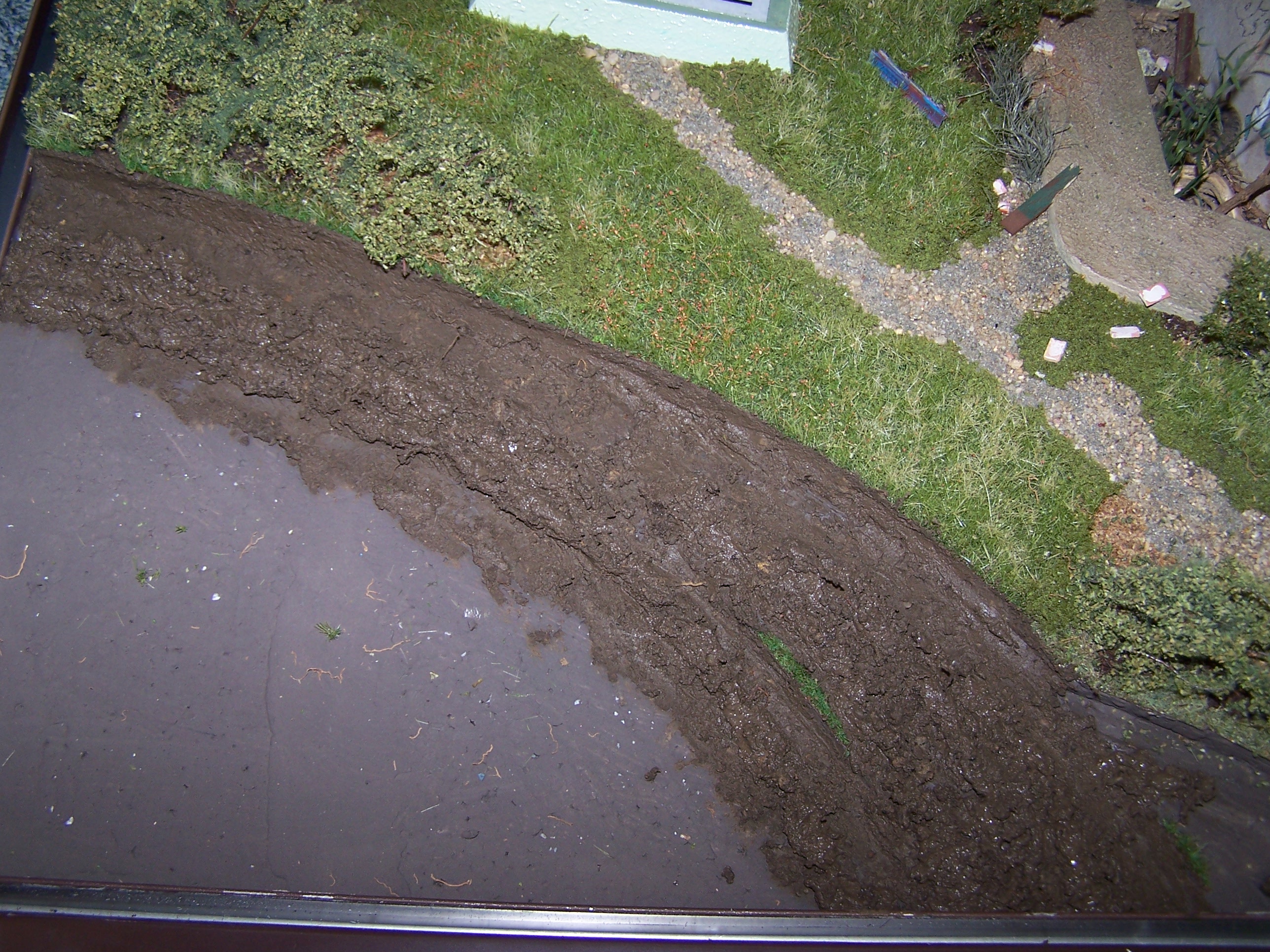

Posílám pár doplňujících fotek.
Těší mě, že se model líbí.I když si myslím,že určitě nejsem sám kdo tady ukazuje pěkné věci! Jinak samozřejmě není nic lepšího než vidět model na živo, od března 2012 na originálu bude i kopie.Teda kromě poslední soboty v dubnu, kdy bude model vystavený na veřejné klubové modelářské soutěži plastikových modelů v Karviné, kde jsem členem.
příkop jinak
druhý hlodavec u příkopu
lepení ornice
srub a koleje před společným přilepením,rez na kolejích je opravdu trochu tmavší
srub a koleje po slepení
