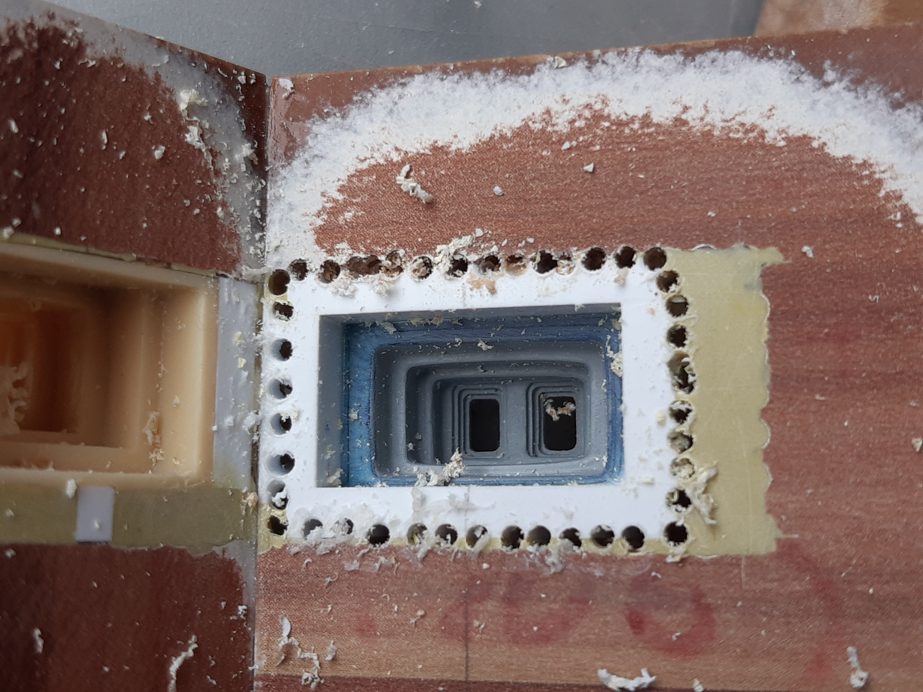

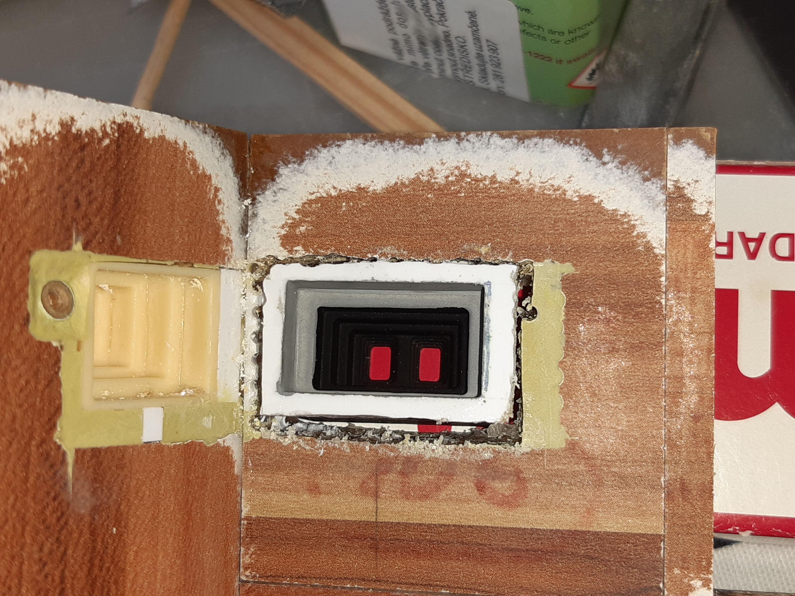

Po několika týdnech jsem se dokopal k drobné práci na modelu a vyměnil starou na novou.
Jarda v mezidobí zpracoval další komponenty, takže by práce na modelu měla jít pěkně od ruky.

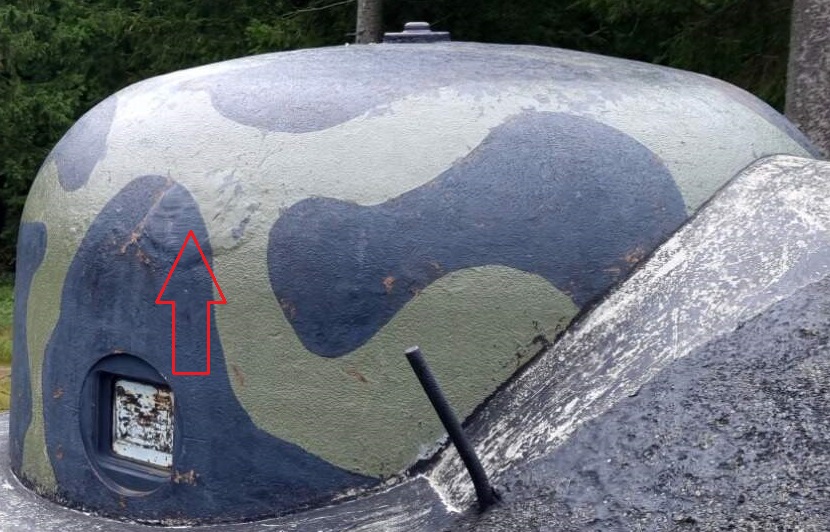

Na stavbě modelu, zdá se, zatím maká hlavně Jarda. Dnes mi poslal fotku výtisku zvonu pro 58. Myslím, že se blíží doba, kdy bude moci pořídit kvalitní výtisk celého zvonu, třeba jen na poličku pro pravověrné bunkráky.
Moc se mu to povedlo a těším se, až budu moci zvon detailně prozkoumat. Protože jsou střílny již součástí odlitku, zbyde více energie na další detaily. Na zvonu R-S 87 je patná nerovnost, kterou si vysvětluji jako místo vtoku taveniny při odlévání. Ale nevím, jak a v jaké poloze se zvony odlévaly. Každopádně to bude zajímavý detail, který stojí za ztvárnění.

Příspěvekod Michal Prášil » 03.úno 2022 21:46
Zvony se vždy odlévaly vrchlíkem dolů. Důvodem byla snaha o větší homogenitu a kvalitu odlitku v nejvíce exponované části. Proto se také otvory pro střílny nepředlévaly, ale vrtaly se a frézovaly v plné síle materiálu.
Při lití občas dochází k odloupnutí části foremního písku a jeho vyplavání. Také je nahoře struska, různé bubliny a šum, kov je zde již chladnější než na začátku lití. To vše zhoršuje kvalitu. Vzhledem k velkému množství oceli v odlitku nelze příliš zvětšovat struskový kroužek u paty zvonu, který se po vytržení z formy, odstranění nalepeného písku a uříznutí vtoků upíchnul na karuselovém soustruhu.
Právě v odlévání našich zvonů , tedy vzhůru nohama, je rozdíl od francouzských zvonů. Na nich jsou běžně na vrchlíku různé nerovnosti a také je tam téměř vždy vidět obrobení na karuselu do žádaného tvaru vrchlíku, jak upíchli struskový kroužek.
ŘOP velmi dusil výrobce ohledně bublin v materiálu, zarostlého písku atd. Takové "díry" se nesměly před přejímkou zavařovat a přejímací komise pak řešila, zda se zvon převezme a dovolí se případně zavaření, nebo zda bude odmítnut. Škodovka to občas vzhledem k velmi malým rozměrům bublin považovala za buzeraci. Proto se také zvony přejímaly bez osazených vložek, aby právě byla vidět kvalita materiálu v plné tloušťce.
U zvonu na R 87 může jít o drobné porušení povrchu formy při vyjímání modelu, které se již nepodařilo zcela zahladit. Nebo se právě tam mohl písek trochu uvolnit.
Příspěvekod Tulda » 03.úno 2022 22:02
Moc děkuji za vysvětlení. Každá nová informace udělá radost.

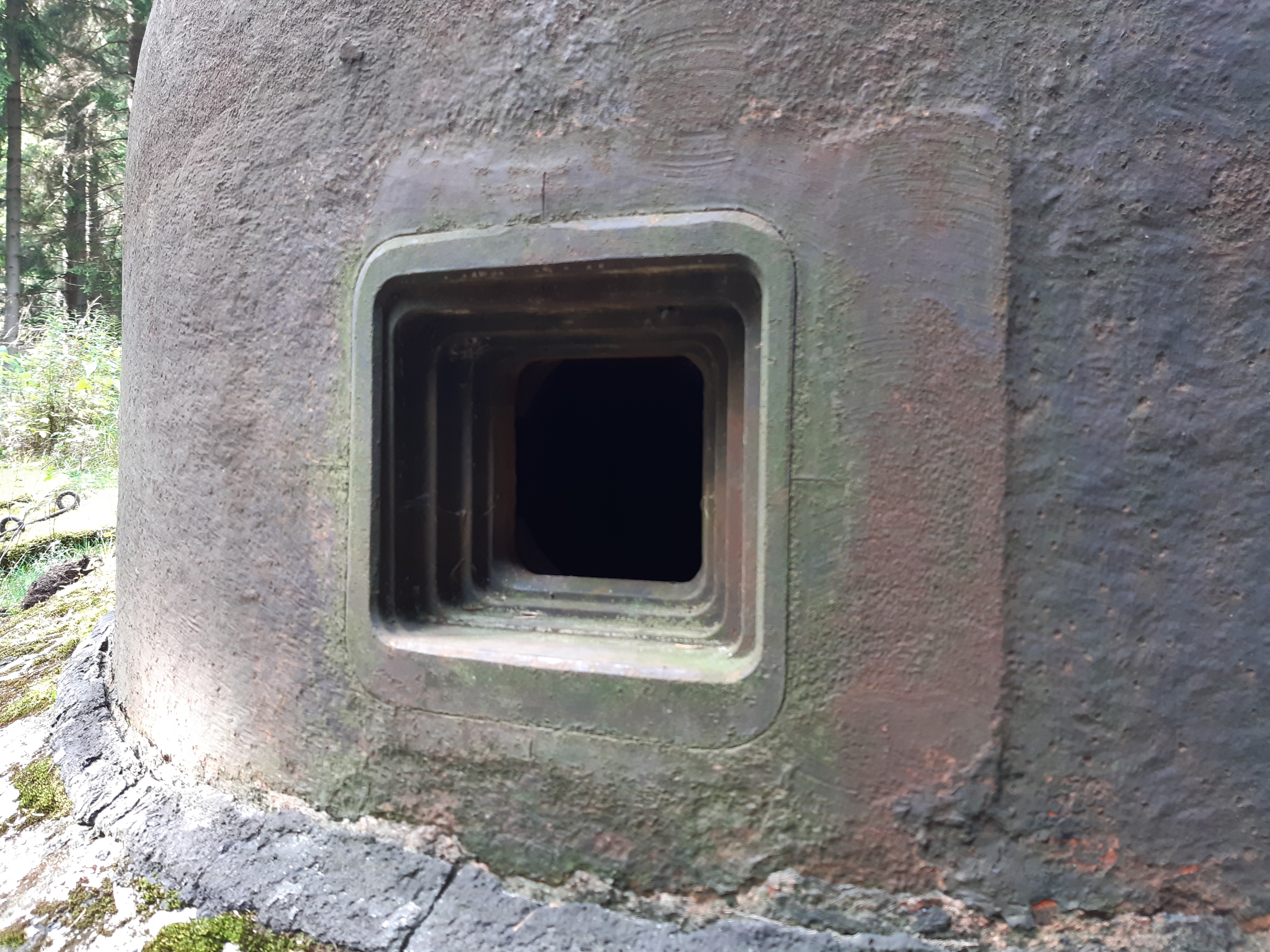

Příspěvekod Pavel » 04.úno 2022 06:41
Michal Prášil píše:Zvony se vždy odlévaly vrchlíkem dolů. Důvodem byla snaha o větší homogenitu a kvalitu odlitku v nejvíce exponované části. Proto se také otvory pro střílny nepředlévaly, ale vrtaly se a frézovaly v plné síle materiálu.
Prvky jsou velmi často vzhledově nezaměnitelné. Pasáž vpravo od prostřední střílny na S 79.
