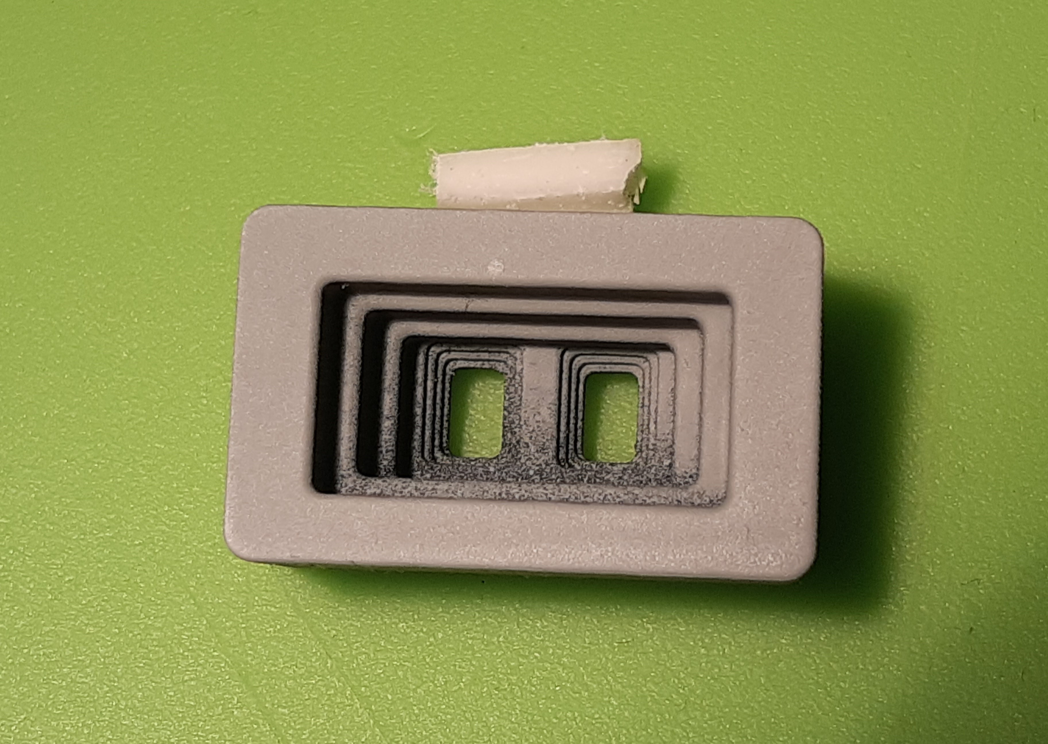

Vyšetřil jsem si ještě trochu modelářského času a dokončil jsem do použitelného stavu střílnovou vložku do kopule a rozpracoval jsem střílnu M. Střílnu M mi dodal v jiném parametru Dan Břečka a postupně jsem si ji trochu přesochal. Není to sice na 100% střílna odpovídající depresi 10, ale rozměry střílnových otvorů jsou dokonale přesné. Inu 3D se ručně napodobit nedá. Uvidím, jak se mi podaří zbytek krátkého rámu. Musím se snažit, protože jsem Danovi slíbil, že to použijeme jako master pro odlitky na příště. V detailu na snímku je vidět řada hrubostí a nedokonalostí, ale při běžném pohledu do vypadá přijatelně.

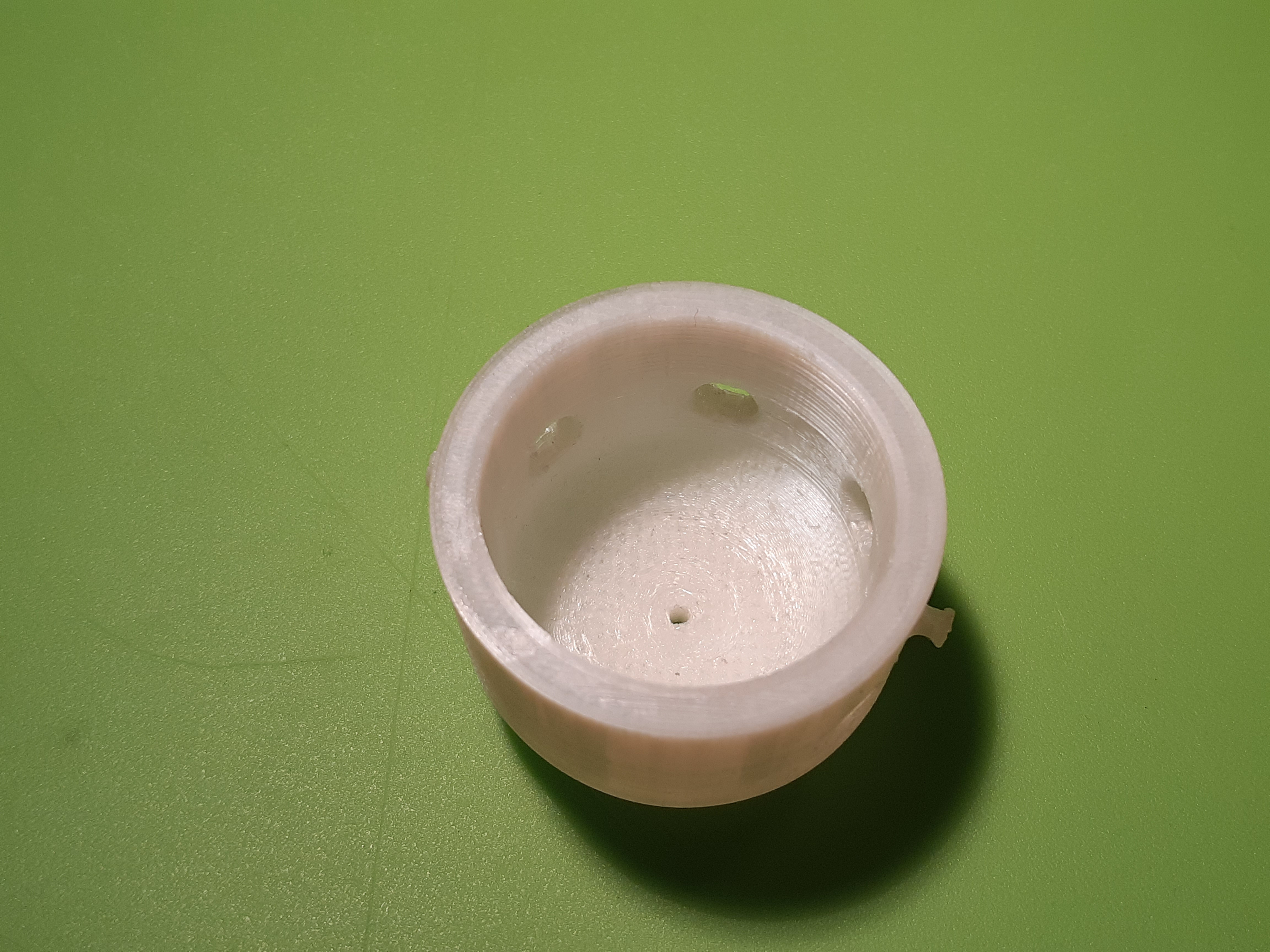

Dneska jsem obdržel očekávaný balíček s 3D modelářskými díly. Díly namodeloval a vytiskl Václav Pokorný. Jde v podstatě o prototypy, které názorně ukazují možnosti 3D technologie. První, který mi padl do ruky byl "výtisk" horní části zvonu pro lehký kulomet.
Jak je patrné fotografií, tisk byl proveden technologií FDM tisku. Nejprve jsem se zaměřil na rozměry. V ose střílen by zvon měl mít průměr 160 cm, což je 4,57 cm v měřítku 1:35. Výsledek je patrný z fotografie, tedy z modelářského pohledu absolutní přesnost.
Druhou zkoušku jsem zaměřil na tvar vrchlíku zvonu.
Jak vidno, Václav odvedl velmi dobrou práci a tiskárna jeho úsilí zúročila. Je otázkou, jak dlouho by trvalo vyrobení podobného polotovaru jinou ruční technikou. Určitě by to bylo několik odpolední nebo týdnů. V porovnání s tím provede tiskárna stejný výrobek v řádech desítek min. max. pár hodin. Z modelářského hlediska je dokonalý vnitřní tvar nepodstatný a stejně tak by pro mě neměl smysl celý odlitek zvonu i s přírubou.
Plus je tedy především v přesnosti a rychlosti. Rezervy jsou v provedení otvorů pro zvony, které bude nutné přetmelit a znovu vybrousit, neboť otvory mají nerovné hrany. Tady by možná stálo za úvahu udělat je menší, a pak je čistě vybrousit kulatým pilníkem do požadovaného průměru. Uvidím, jak dlouho mi bude trvat úprava otvorů. Václave děkuji, tohle je velký skok v modelařině.

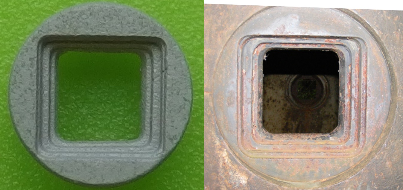

Dalším kouskem je střílnová vložka do zvonu odolnosti 2. Průměr sedí (v měřítku 1:35 je to cca 7,25 mm) a rozložení jednotlivých stupňů je vidět na snímku v porovnání s fotografií originální vložky ze zvonu R-S 90/II.
Opět nutno připomenout, že jsou to prototypy, ale když se tisk povede, je to prakticky dokonalé. Detaily jsou tak jemné, že jsou okem téměř nepostřehnutelné.

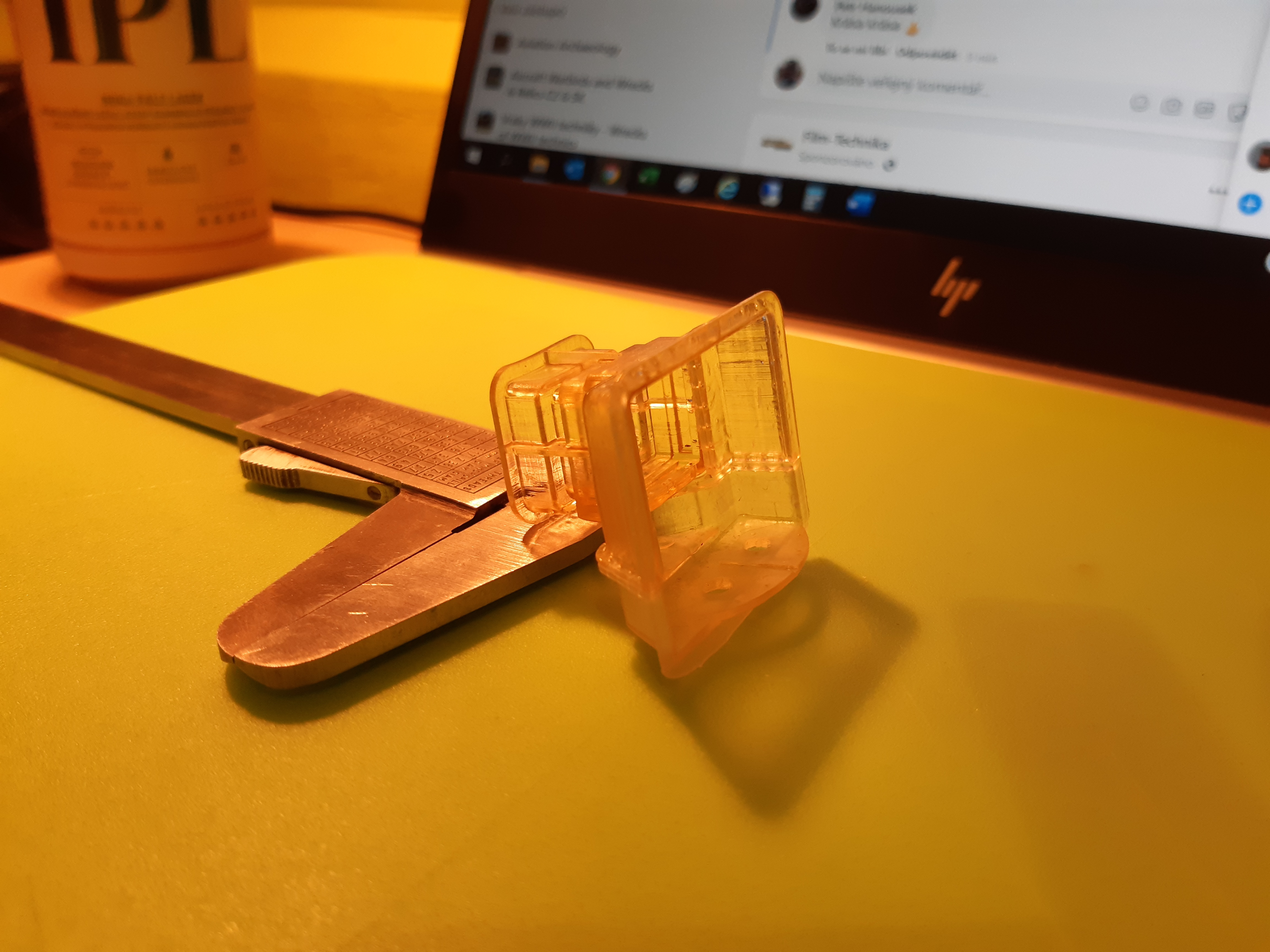

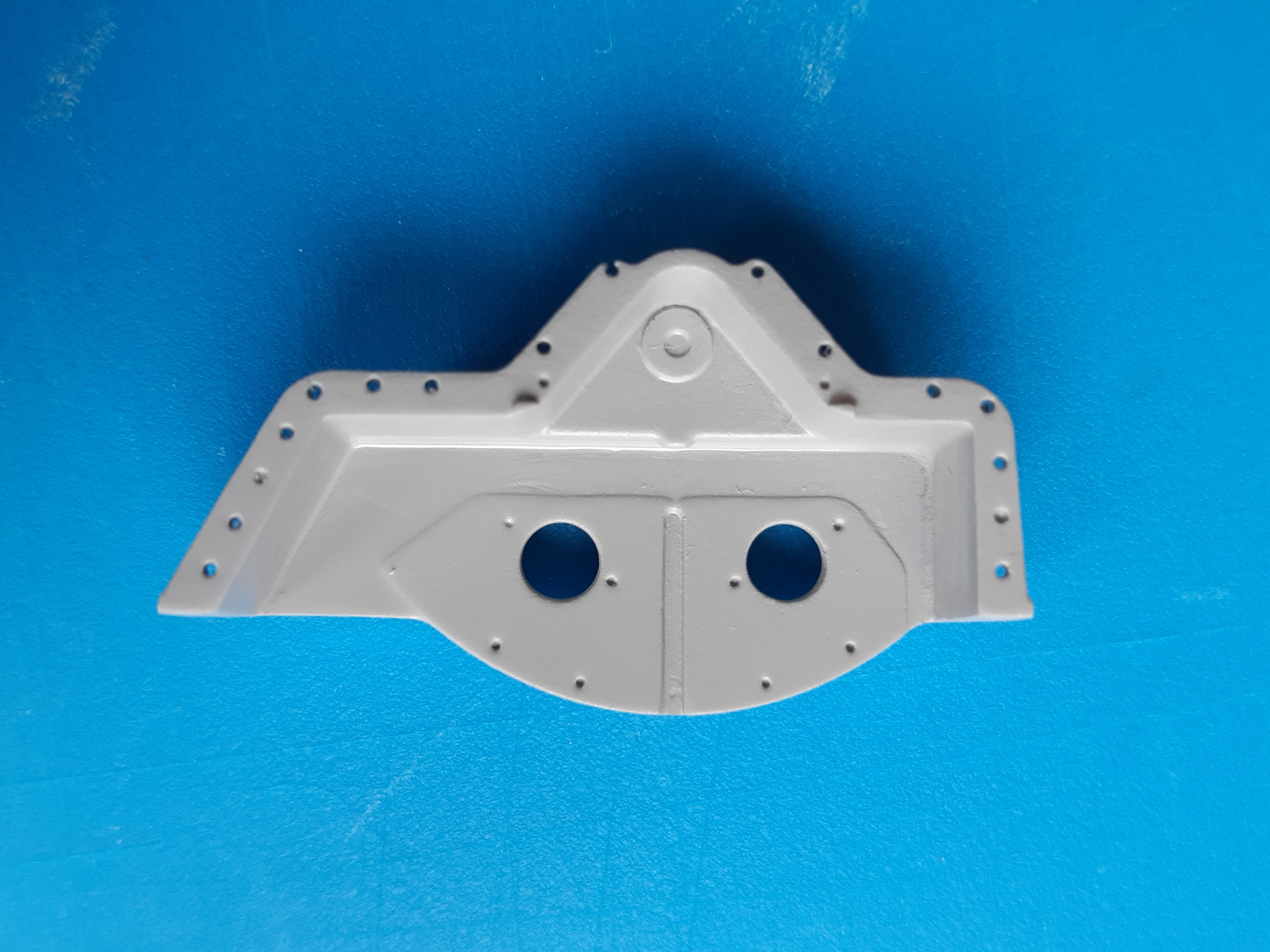

Po delší odmlce jsem využil dnešního chladnějšího počasí k modelaření. V prvé řadě jsem dokončil master krátkého rámu střílny M. Po zralé úvaze a dohodě s Danem Břečkou jsem se rozhodl neřešit rozdíl ve střílnách 18/10 a 15/10, protože je opravdu nepostřehnutelný. Základ střílny je tvořen výtiskem na SLA tiskárně od Dana a velké stupně jsou upravené z tisku PLA od Václava. Ačkoliv se to nezdálo, i díky své nešikovnosti jsem na tom nakonec nechal půl dne práce. A když už jsem to měl vytažené, upravil jsem spodní část vnitřního rámu střílny L1, což bylo také pár h práce. V některých detailech je střílna neuvěřitelně detailní, ostatně posuďte sami.
