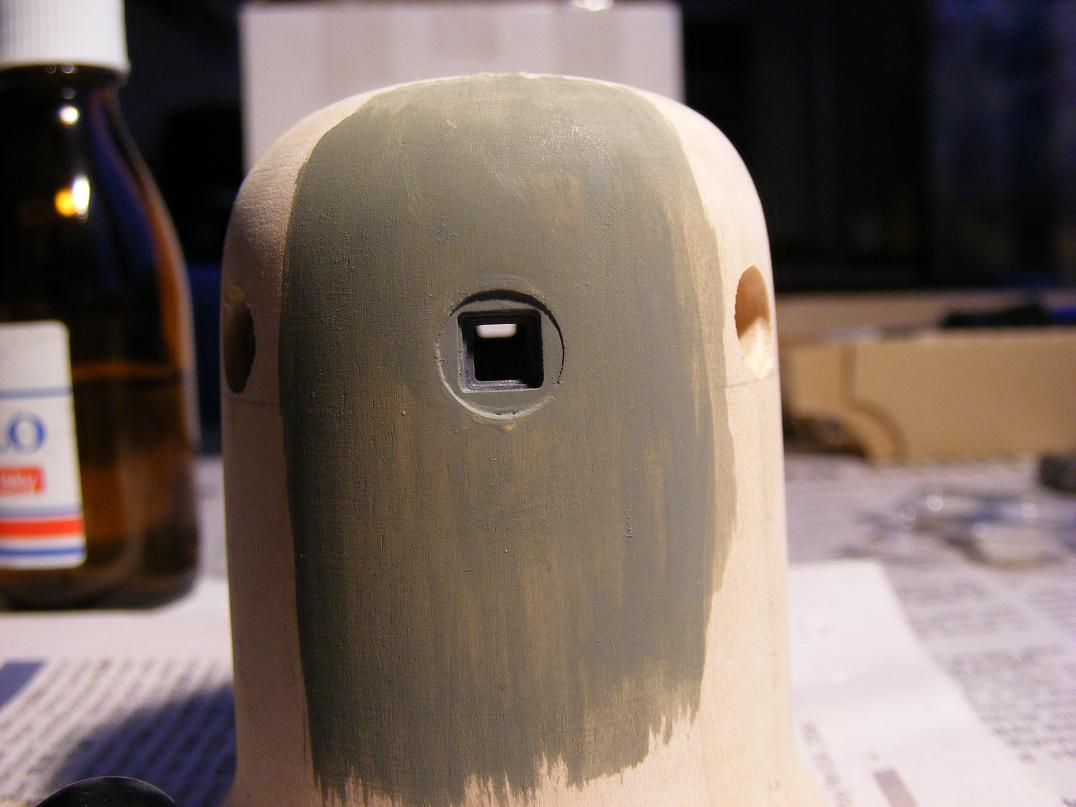

První osazená vložka se moc nepovedla. Smeknul se mi vrták a mám to šišatý. Snad to vyladím tmelem. Tak ještě 4 pokusy. PDT_Armataz_01_09

Tulda píše:První osazená vložka se moc nepovedla. Smeknul se mi vrták a mám to šišatý. Snad to vyladím tmelem. Tak ještě 4 pokusy. PDT_Armataz_01_09
Těmto anomálijím se snažím vyvarovat tím , že prostor budoucí střílny odvrtám po obvodu menším vrtákem. Např.: 1 nebo 2 mm. a zbytek do brousim.

Kdybych měl kulatý pilník na celý průměr otvoru, tak to bylo dobrý. Bohužel jsem neměl, takže jsem tomu včera dal dost pokouřit. Mám takový tušení, že dneska zhodnotím situaci PDT_Armataz_01_19 a sáhnu po náhradním zvonu. PDT_Armataz_01_16

Doporučil bych vrták do dřeva. Dle fotky to vypadá, že používáte vrták na železo. Míval jsem stejný problém a teď už je klid.

taky je u vrtáku důležitý sklon,když je moc špičatý,tak moc bere a může to udělat paseku

Honza píše:Doporučil bych vrták do dřeva. Dle fotky to vypadá, že používáte vrták na železo. Míval jsem stejný problém a teď už je klid.
Jj to bude ono, už mě to též napadlo. Člověk šetří a takto to dopadne. Nakonec jsem to vyladil tmelem a na zbylé 3 otvory (2 vložky elev. 15° jsem už osadil) si pořídím lepší náčiní. Zvonů je málo, musím s nimi šetřit. PDT_Armataz_01_20

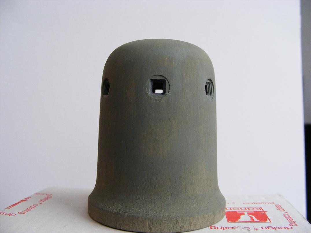

Příspěvekod Tulda » 18.led 2009 17:15
Náprava nepovedených otvorů pro střílnové vložky mi zabrala 2 odpoledne, ale myslím, že nakonec to nedopadlo zase tak špatně.
1. foto - oprava tmelem
2. foto - osazení vložky do vybroušeného otvoru
3. foto - stav před výrobou manipulačních čepů a tmelením drobných nerovností. Uprostřed "normální" vložka s elevací 15°, vlevo a vpravo střílny se zvýšenou elevací 21° pro střelbu do svahu
Finální fotky pancéřů si nechám až po osazení do objektu - což bude nedříve v dubnu. Do té doby naviděnou a díky, že tuhle moji modelářskou úchylku pravidelně sledujete. PDT_Armataz_01_30

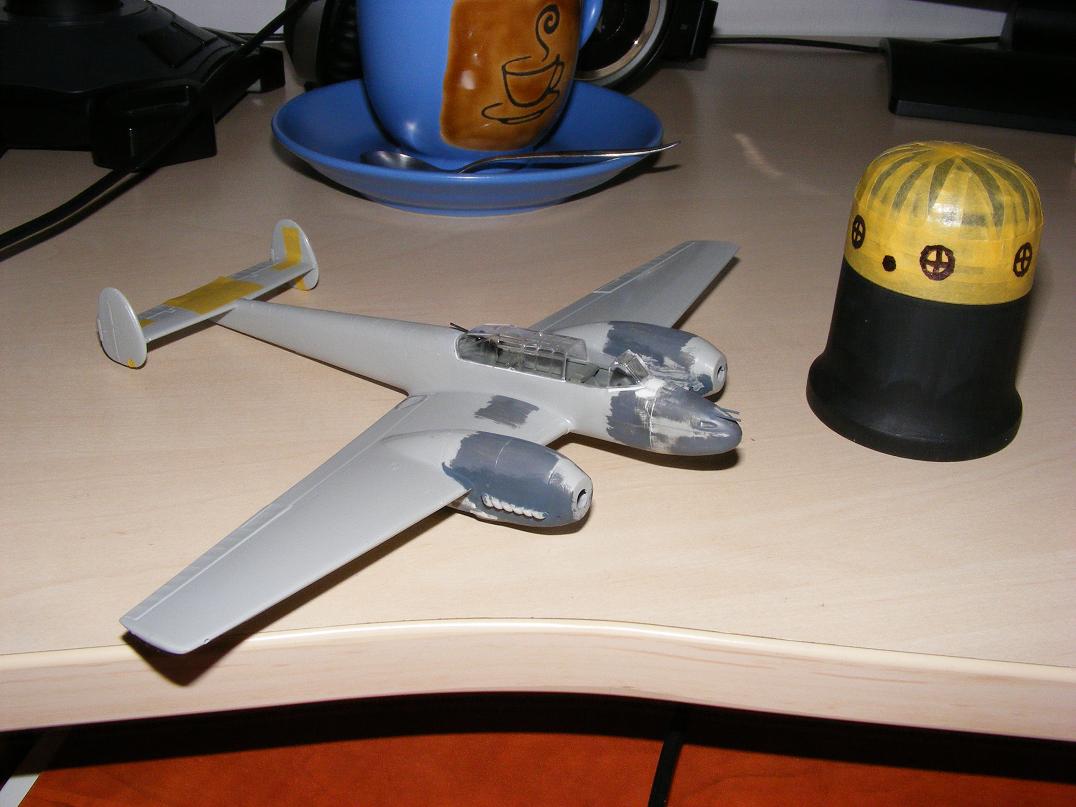

Momentálně bojuji s Bf 110 C od Italery. Mělo to krátký trup a motory vůbec neseděly. Takže tmelím a brousím. To samé platí o čtyriapadesátce. Mám toho teď nějak moc rozdělanýho: ve čtvrtek jsem byl měřit krátery kolem R-S77. Chtělo by to nějaký GPS pristroj na určení jejich polohy. Nakreslil jsem si plánek dle leteckého snímku, a pak jsem se v tom trochu vařil... Nevím zda existuje něco s přesností na 1 m.

Tulda píše:Momentálně bojuji s Bf 110 C od Italery. Mělo to krátký trup a motory vůbec neseděly.
Sice je to trochu mimo... ale momentálně taky dělám Bf 110 C od Italery... A povedlo se mi pokazit ten malej přední kus skla kabiny a to nenávratně PDT_Armataz_01_09 nebyl by nahodou nějakej tip, kde bych moh sehnat na tenhle model novou kabinu??? PDT_Armataz_01_01

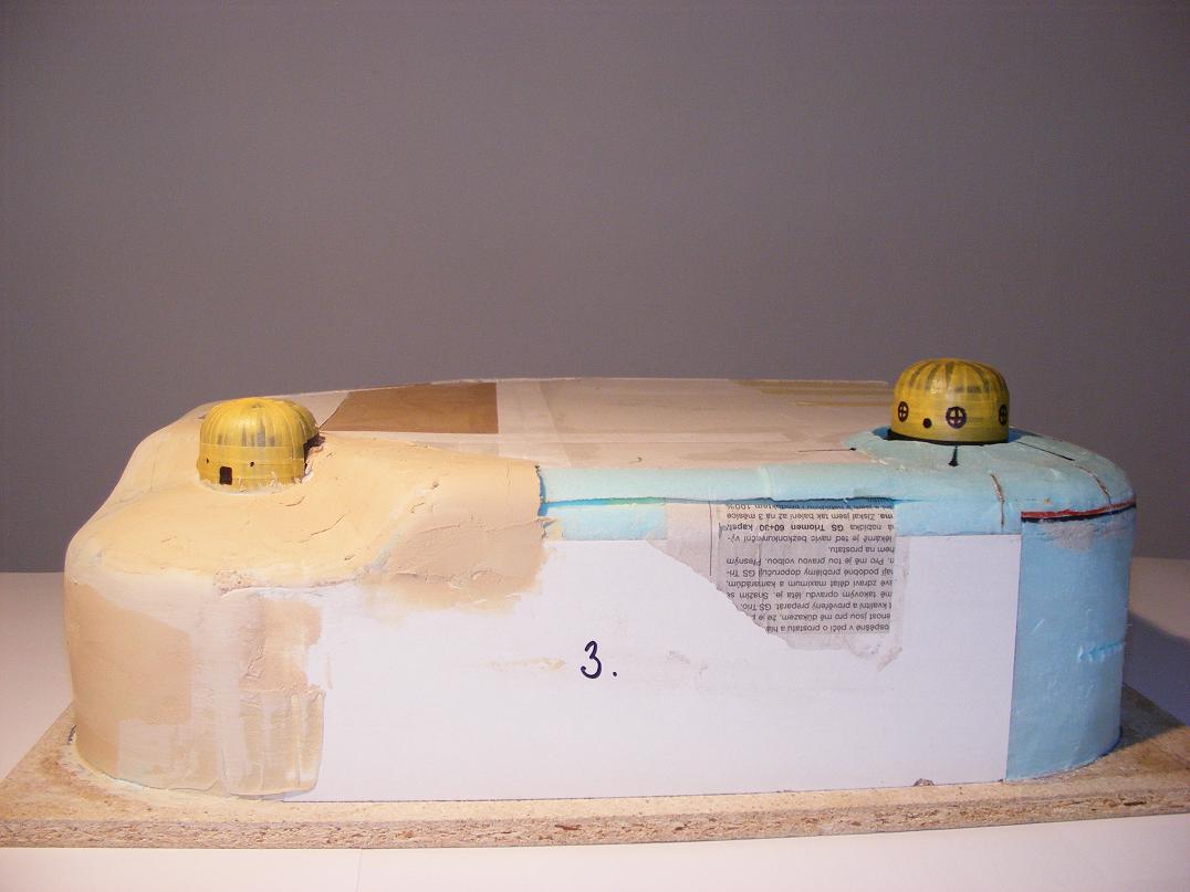

Na dobrou noc ještě aktuální stav modelu. Zatím nic moc. Jak by řekl kolega Maloušek "krabice".

Cáfryš, já nechci takovou poctivou práci hanit... PDT_Armataz_01_04
Mně se ta škatulka moc líbí a jsem žádostiv na jaro příštího roku!!
