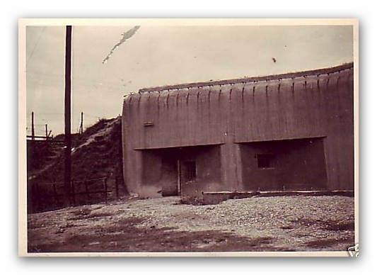

opravdu pěkné, těším se až to uvidím v reálu PDT_Armataz_01_34
Ohledně kamufláže, pod krakorci se dochovala tmavě šedé až černé zabarvení. Otázka je, jestli to s tím souviselo nebo třebas tam něco nespalovali při evakuaci

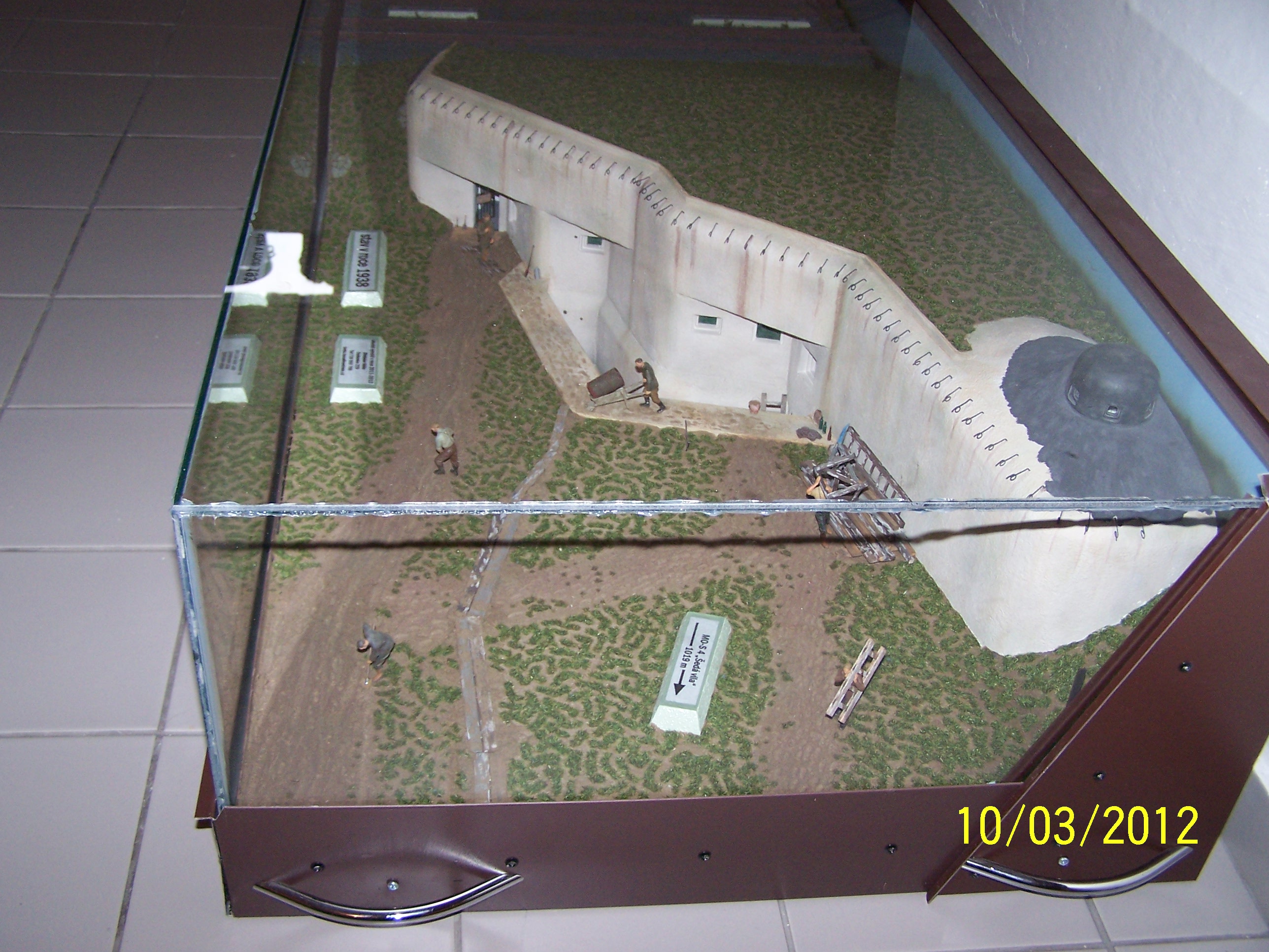

Praskliny hlíny na stropnici nebyl záměr a důsledně jsem přes ně lepil trávu,vznikly vysušením hlíny, kterou jsem na stropnici nanášel ve asi 3 mm silné vrstvě.Na rozježděných a rozšlapaných místech jsem to nechal být, vypadá to tak jako vysušené bláto a myslím si,že to není na závadu.
Pokud vím na žádném objektu na úseku MO nebyl srub z barevnou kamufláží omítky(vím jen o MO-S 17), a to v rámci maskovací akce z roku 1937.Kamufláž zvonů byla provedena na několika srubech okolo Darkoviček(MO-S-22,S-23,S-24),tvrdí se,že z ušetřeného materiálu z akce 1937.
Barva omítky pod krakorci je pravděpodobně dána opršením ostatních nezakrytých částí omítky,podle porostů za srubem bych řekl,že fotka pochází z léta 1940, a to už srub 4 roky stál (betonáž-červenec 1936).Barva omítky na fotce, je pod každým krakorcem trochu jiná a těžko říct proč tomu tak bylo,možná jde i o úhel světla dopadající na srub.Pochybuji ale o tom, že by srub pod krakorci natřeli a jinde ne.Je samozřejmě možné, že by srub mohl být očouzený,ale těžko poručit dýmu aby zůstal jen pod krakorcem a nepoznamenal i jiné části.

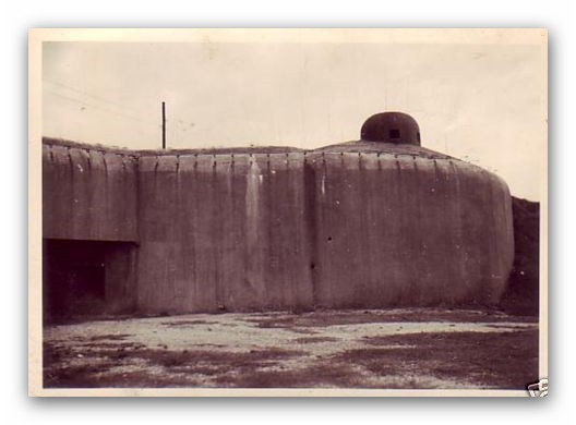

Přikládám 2 fotografie, které jsem náhodou nalezl na internetu. Jelikož nejsem jejich vlastníkem, prosím o případné smazání příspěvku.

no ty krávo PDT_Armataz_01_01 Ale to zabarvení je vážně zajímavé, oproti světlému nebi
jsem zvědavý tak i tak na finální model.

Finální barva modelu už je daná a neměná(dneska jsem ho předal na MO-5),bohužel řídit se fotkama které jsem předtím NIKDY neviděl(a myslím si že spousta lidí) je nemožné.Jen mi příjde zajímavé, kde se poděl betonový náběh ke zvonu, který tam byl a je? Co je to za předmět na omítce nad vchodem?Opravdu zajímavé.
Můžeme ještě diskutovat o barvách na ČERNOBÍLÉ fotce, o tom jestli je fotka přeexponovaná nebo naopak,a jestli tak objekt vypadá tmavší nebo světlejší než ve skutečnosti byl.
Na barvu modelu už to vliv určitě mít nebude.

Břeťa píše:Jen mi příjde zajímavé, kde se poděl betonový náběh ke zvonu, který tam byl a je?
Jestli to nebude tím, že ten druhý snímek není MO-S 5.

dle čeho soudíš Jirko? Jsem si srovnal ty díry, co jsou kolmo od sebe a na nynějších fotkách jsou, mrkni na db PDT_Armataz_01_15 Jinak na hodně fotkách se vyskytují kolem MO 5, tzv. špaň. jezdci, zrovna, že se objevuje i zde PDT_Armataz_01_01

Myslím si,že oba snímky jsou opravdu MO-S5.Podle výduchů i stop vody co stéká ze stropnice.Není vidět sloup vedle vchodu u tratě na snímku z roku 1940,zrovna tak špička sloupu s drátama na druhém snímku.Fotograf fotící zvon nemohl zabrat el.vedení které vedlo na opačné straně kolejí, ale odkud ten sloup vedl a kam?

Připadá mi, že úhel krakorce a ucha u druhé fotky (myšleno od vrchu, tedy fotky se zvonem) je jiný než na první fotce, dále na první fotce postrádám bílou skvrnu mezi třetím a čtvrtým okem na maskovací síť, terén u ucha jest u obou fotek různý. Tak mi připadá, že to nejsou fotky jednoho objektu, ale rád si vyslechnu jiný názor.
Španělští jezdci jsou na fotce první, tu ale nerozporuji.

Jirko, jedná se skutečně o MO-S5 na obou snímcích. Maskovací kužele, se u prvního podúseku, nedělaly ve sklonu 1:5, ale většinou v 1:3 nebo 1:4, proto je na snímku exponovaném z poměrně velkého podhledu, vidět jen jeho malá část. Musíme si také uvědomit, že zvon z kužele vystupuje nad obvyklou mez, také z důvodu původně nepředpokládaného nižšího umístění střílen ( oproti původním návrhům). Tyto nové požadavky zvedly, po vyřešení lafetace DZ-6, teoreticky výšku A J V D 3, o 65 mm. Ještě k maskování omítek. Je zcela jasné, že světlá barva surového betonu, musela být maskována omítkou. Tyto omítky respektive jejich vzorky sbírám a porovnávám řadu let. Jak jsem uvedl jinde, jedná se o masu, která se přibarvovala přímo v míchačkách a nikoli nátěry. Každá stavba má svůj mírně odlišný odstín s několika různými variacemi, protože se míchalo vícekrát. Náchodsko není vyjímkou. Na černobílé i barevné fotografii, se potom při různých světelných a dalších podmínkách ( smáčení povrchu, etc ), jeví různě odlišně. Jistě též, vlivem povětrnosti, mohl odstín mírně místy zesvětlat. Ne však tolik, jak by nutně zdegradoval, kdyby byl tvořen pouze nátěrem. Na modelu se mi zdá tón omítky, snad příliš světlý, ale důležité jsou kontrasty a celkové podání ploch, které je dle mého názoru dobré. Je vždy nutné posuzovat model v souvislosti s jeho umístěním a osvětlením v daném prostoru. Tak se mi také, kdysi stalo, že moje modely, které se mi jevily v atelieru dostatečně a možná až příliš stínované, po umístění v plenéru, potřebovaly ztmavení a dostínování.

jinak Břéťo, díky za práci na modelu, udělal jste to jinak nádherné, myslím, že to lahodilo nejednomu oku PDT_Armataz_01_01 Píšu to už po 3, těším se až jej uvidím PDT_Armataz_01_34

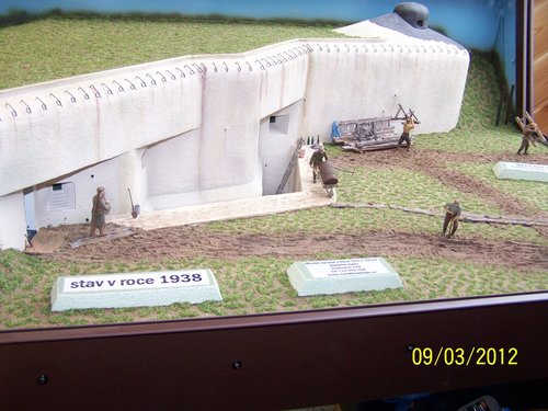

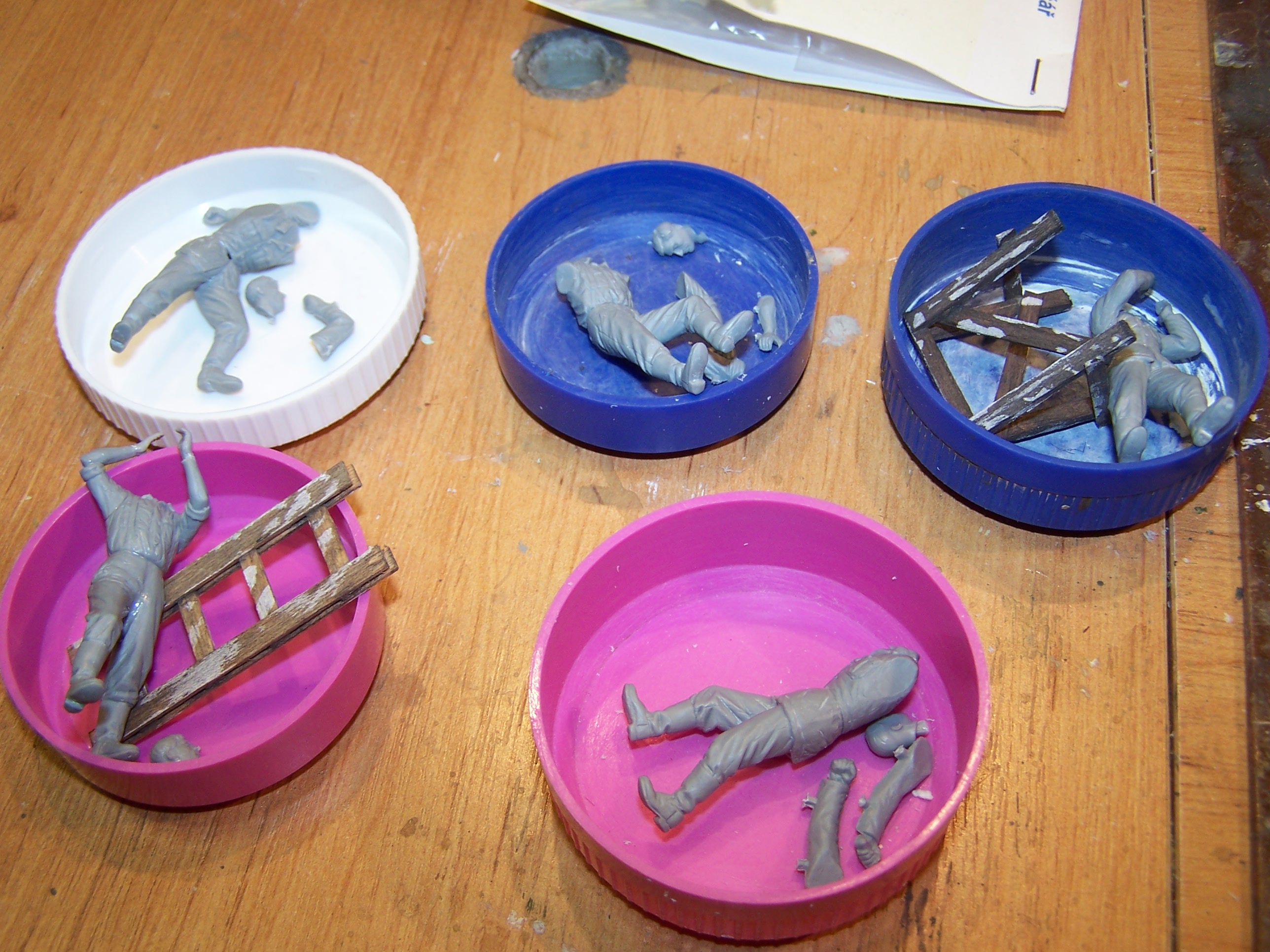

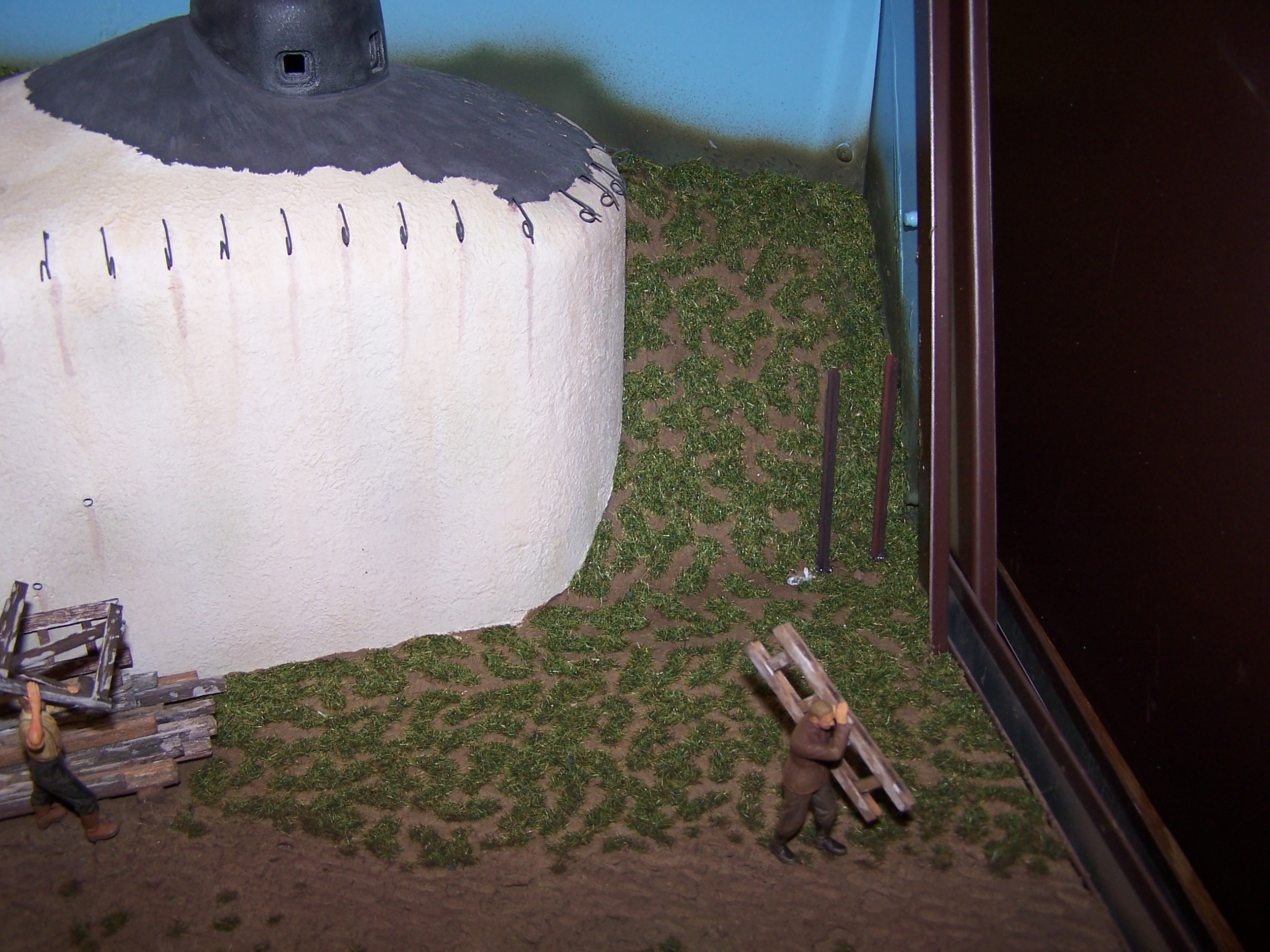

Fotky z lepení a ustavení figurek okolo srubu.
Lepení dělníků z vchodové části

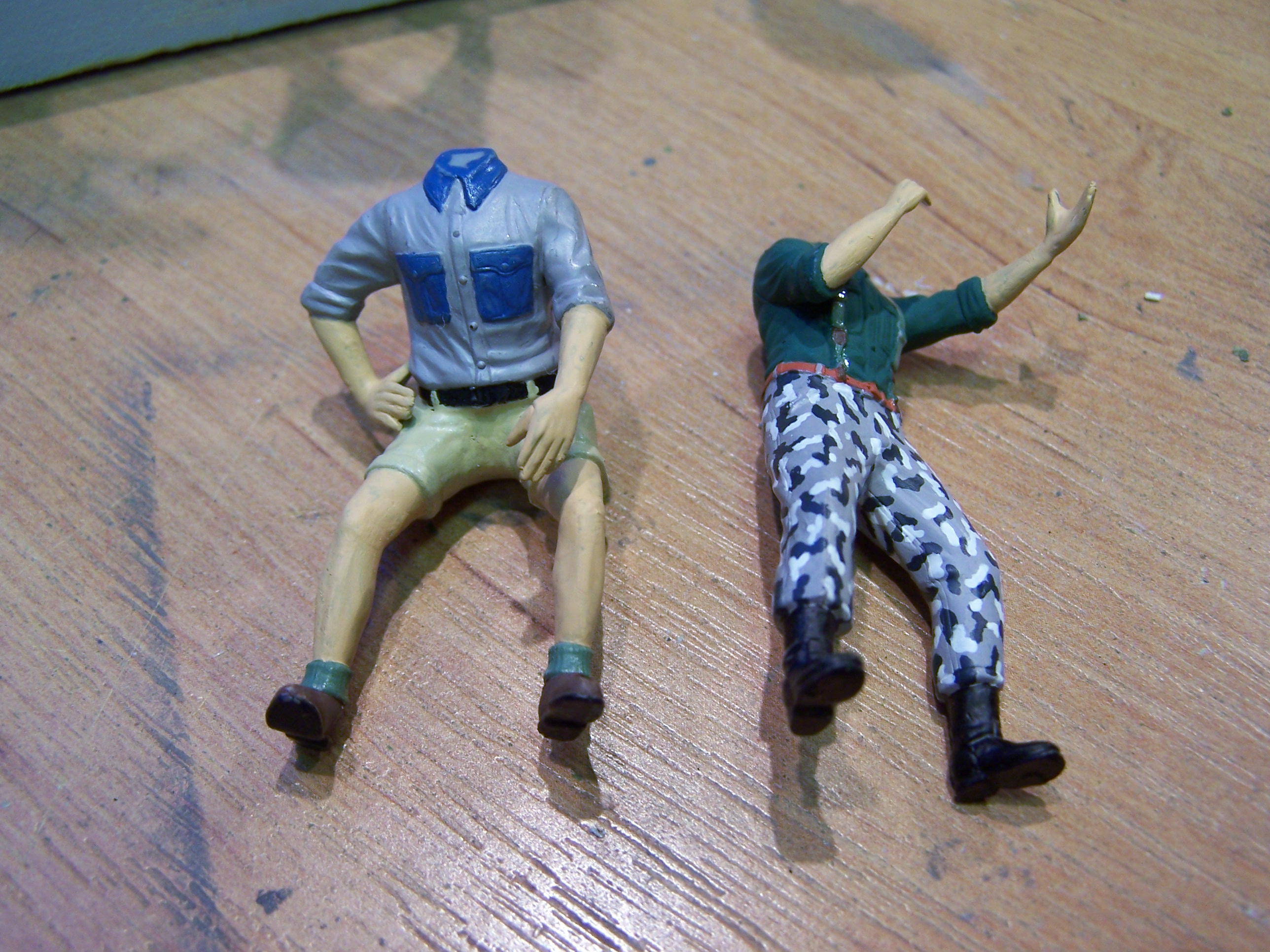

Barvení "bunkrologů" z levé části

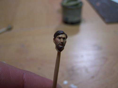

hlava jednoho z dělníků

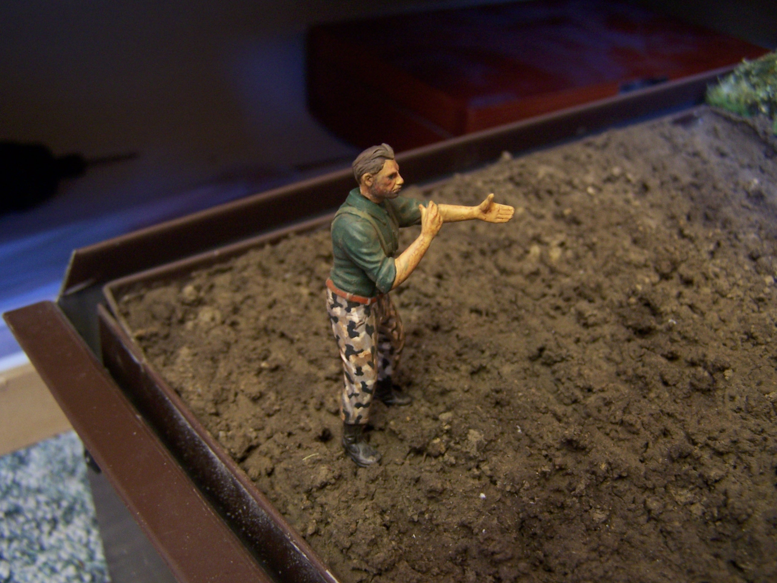

ustavení fotícího "bunkrologa-zatím bez foťáku

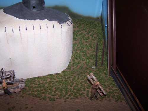

ustavení dvou dělníků
čtyři z pěti dělníků a strážný
lepení skleněného poklopu
hotový poklop

Dle nekolika fotografii ktere mi poskytl jeden kolega (pochazi z doby obsazeni polskou armadou) je videt rada sloupu ktera vede z predpoli srubu k MO 5.
Na jedne z fotek zachycující levou stranu srubu jiz ale zadny sloup není takze mohlo jit o nedokonceny pokus(mozna i polaky) napojit srub MO 5 na verejnou sit coz by vysvetlovalo i konzolu nad vchodem tak jako u MO 4.

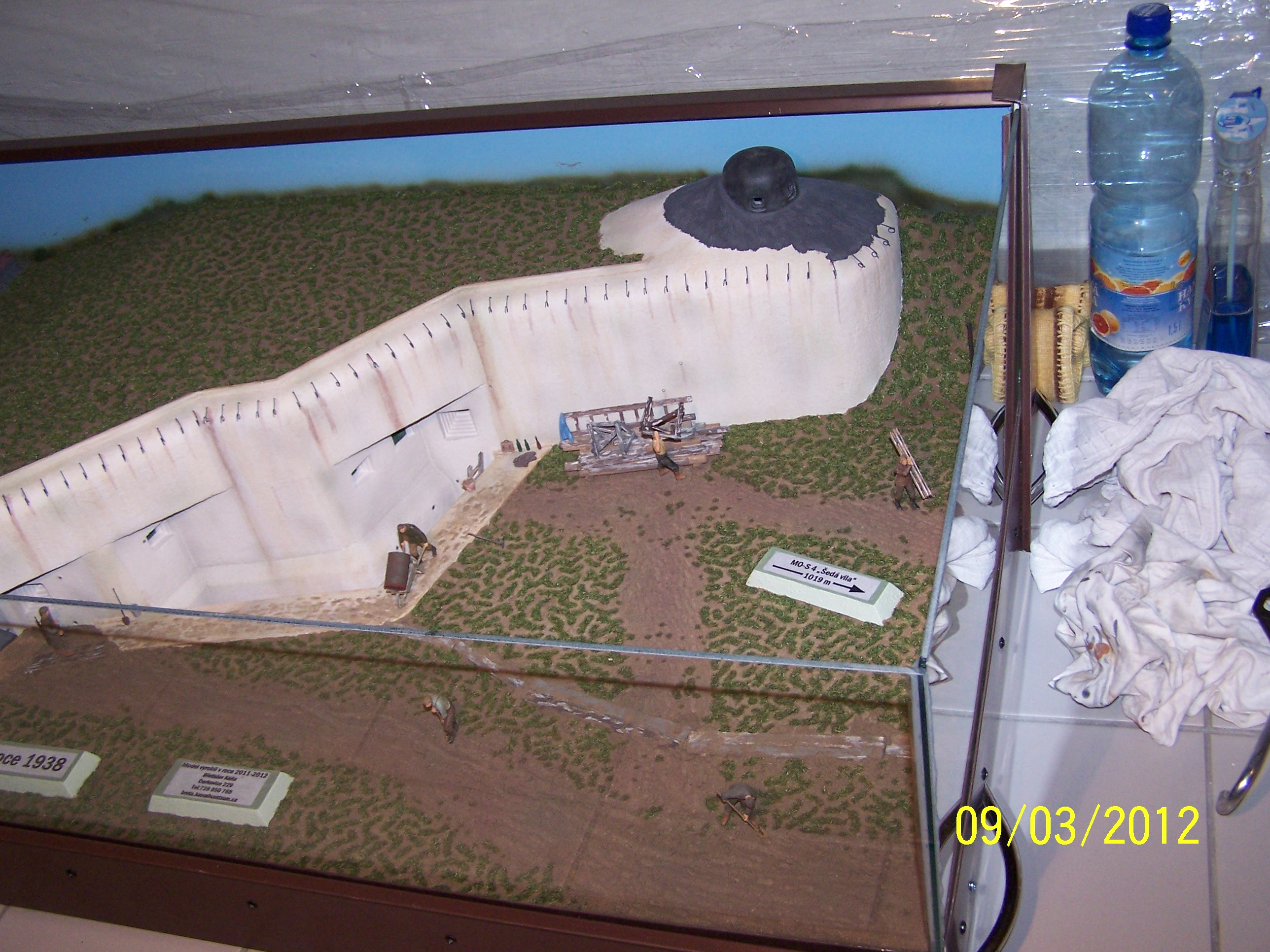

Tak jak vidno je hotovo. Moc pěkné, více nemám slov. Mohu požádat o pár technických údajů a zajímavostí o modelu - rozměry, váha, pracovní hodiny a podobně?
