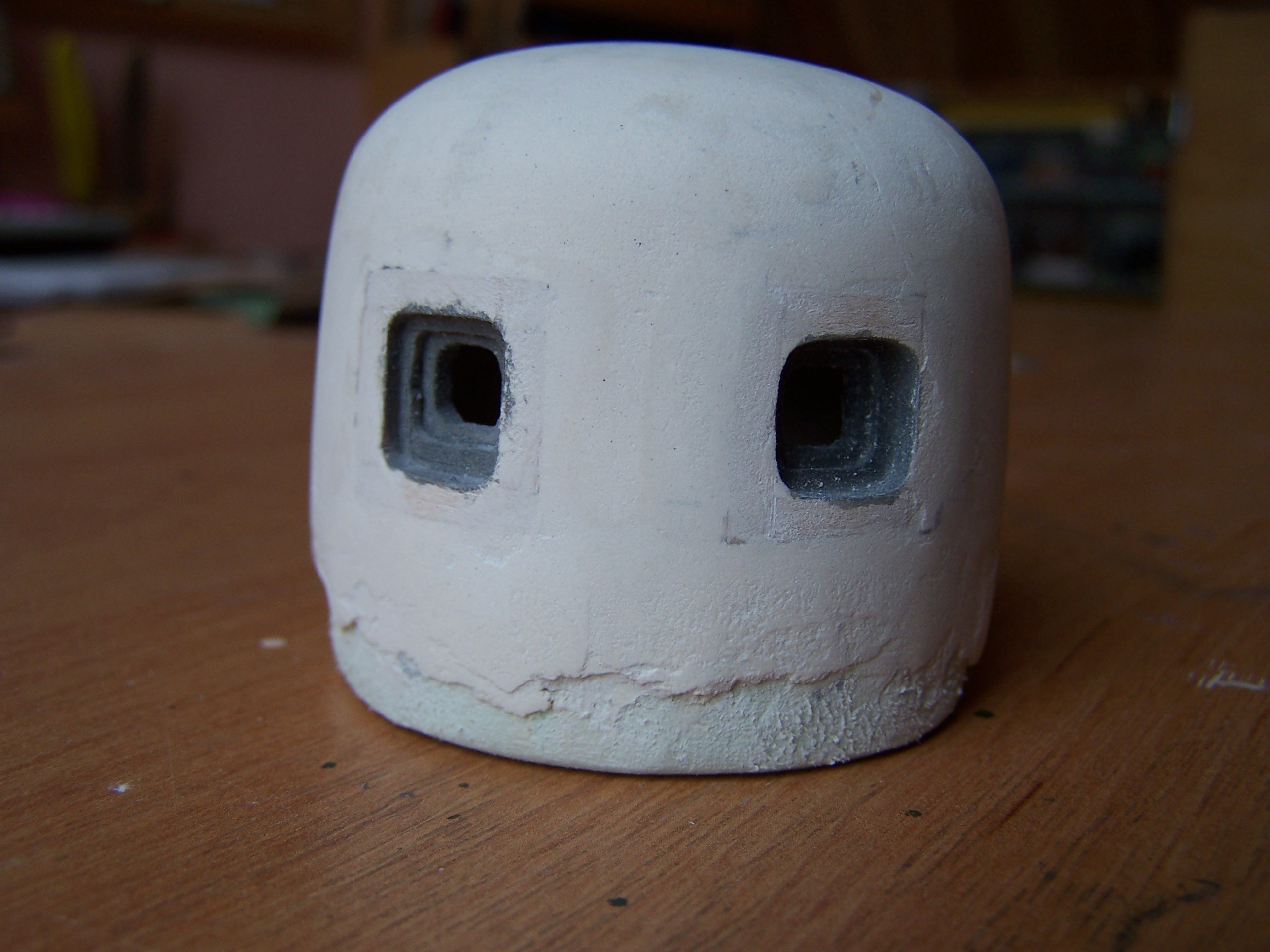

Příspěvekod Břeťa » 01.bře 2012 12:57
Další fotky z tvoření zvonu.
vlepování střílen
zabroušené střílny
nástřik surfacerem
opravné vytmelení tmelem na štětec
další přebroušení
další přestříkání surfacerem

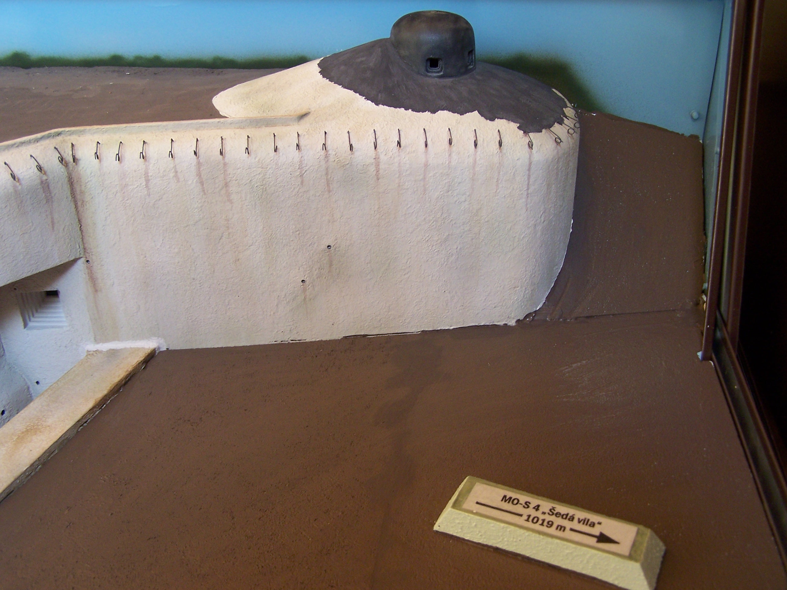

Příspěvekod Břeťa » 04.bře 2012 18:23
Fotky dokončení zvonu.
po nástřiku hustou barvou,aby zvon vypadal jako "odlitý"
zkušební ustavení do srubu
vlepení a obkitování
nátěr "asfaltem"
patina na zvonu a asfaltu
pohled skrz zvon

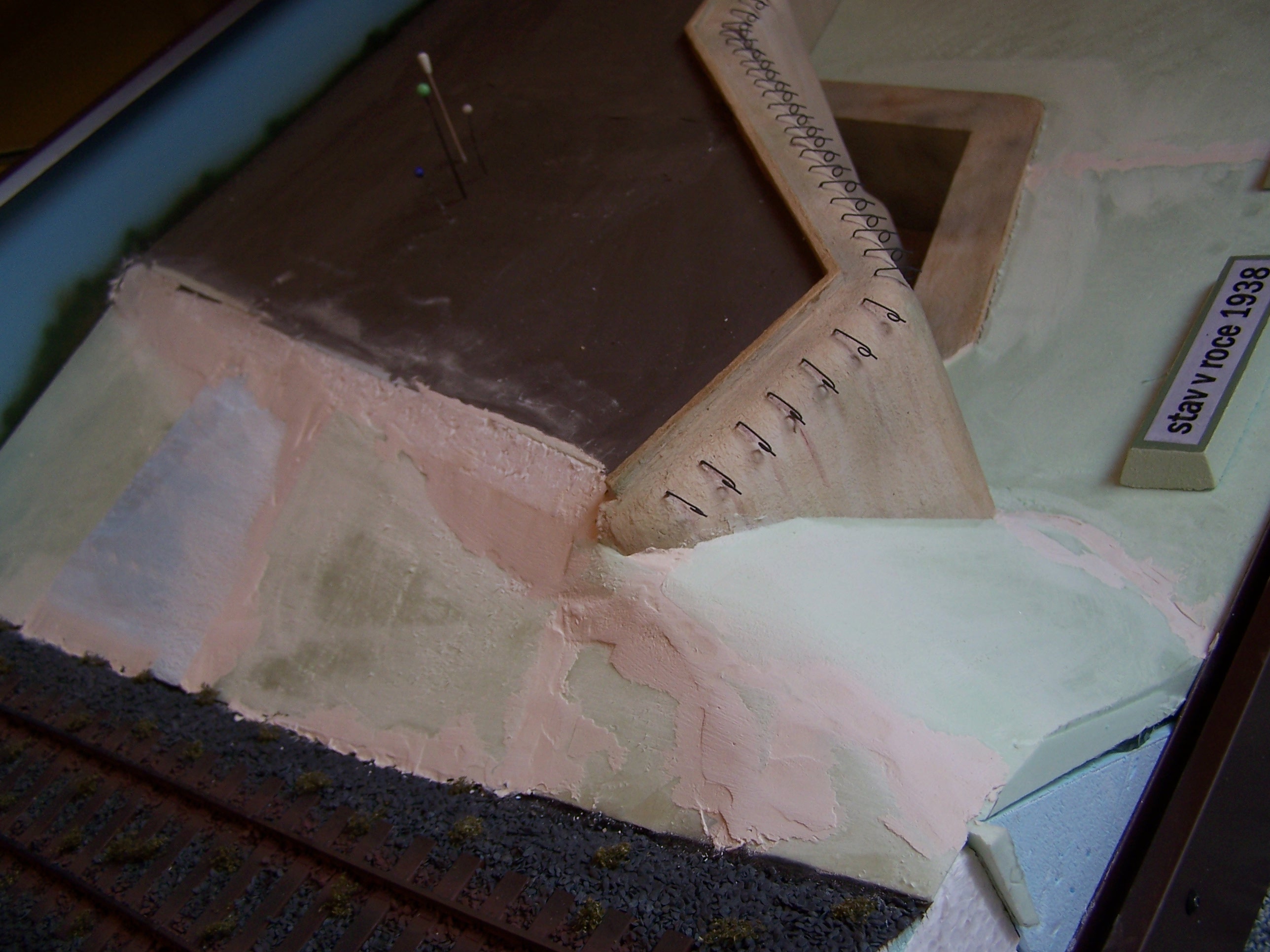

Příspěvekod Břeťa » 08.bře 2012 16:12
fotky z lepení terénu okolo vchodové části a nanášení hlíny
lepení terénu okolo vchodu
lepení terénu u kolejí
nabarvený terén u vchodu
nabarvený terén u ucha
nanesená hlína u kolejí
zbytky desek a žebříků
patinované desky a žebříky
celkový pohled na vchodovou část

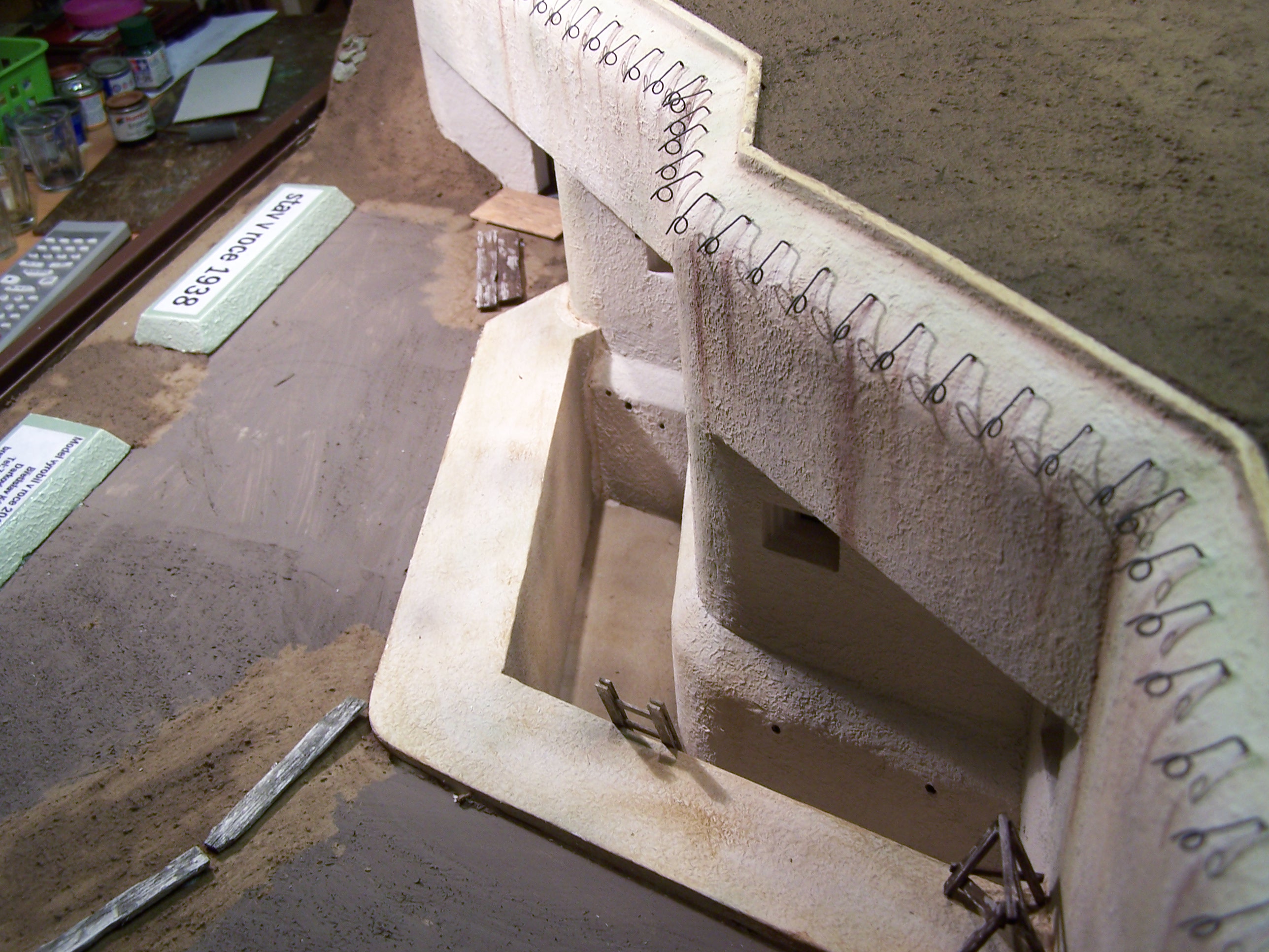

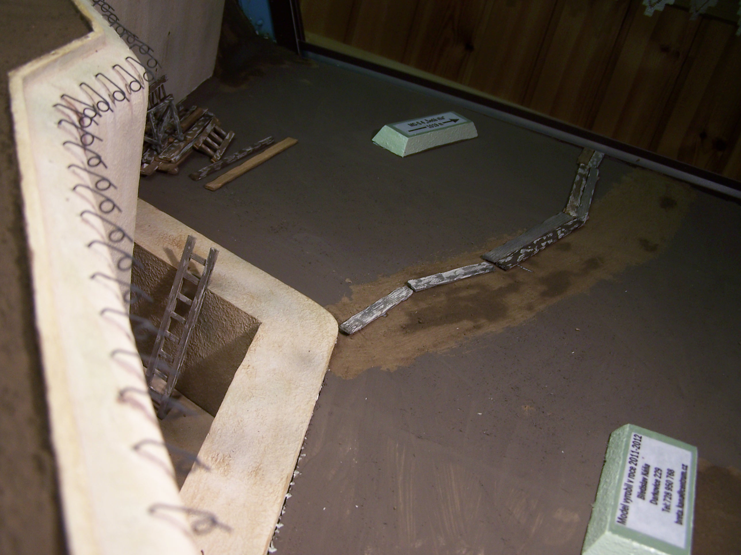

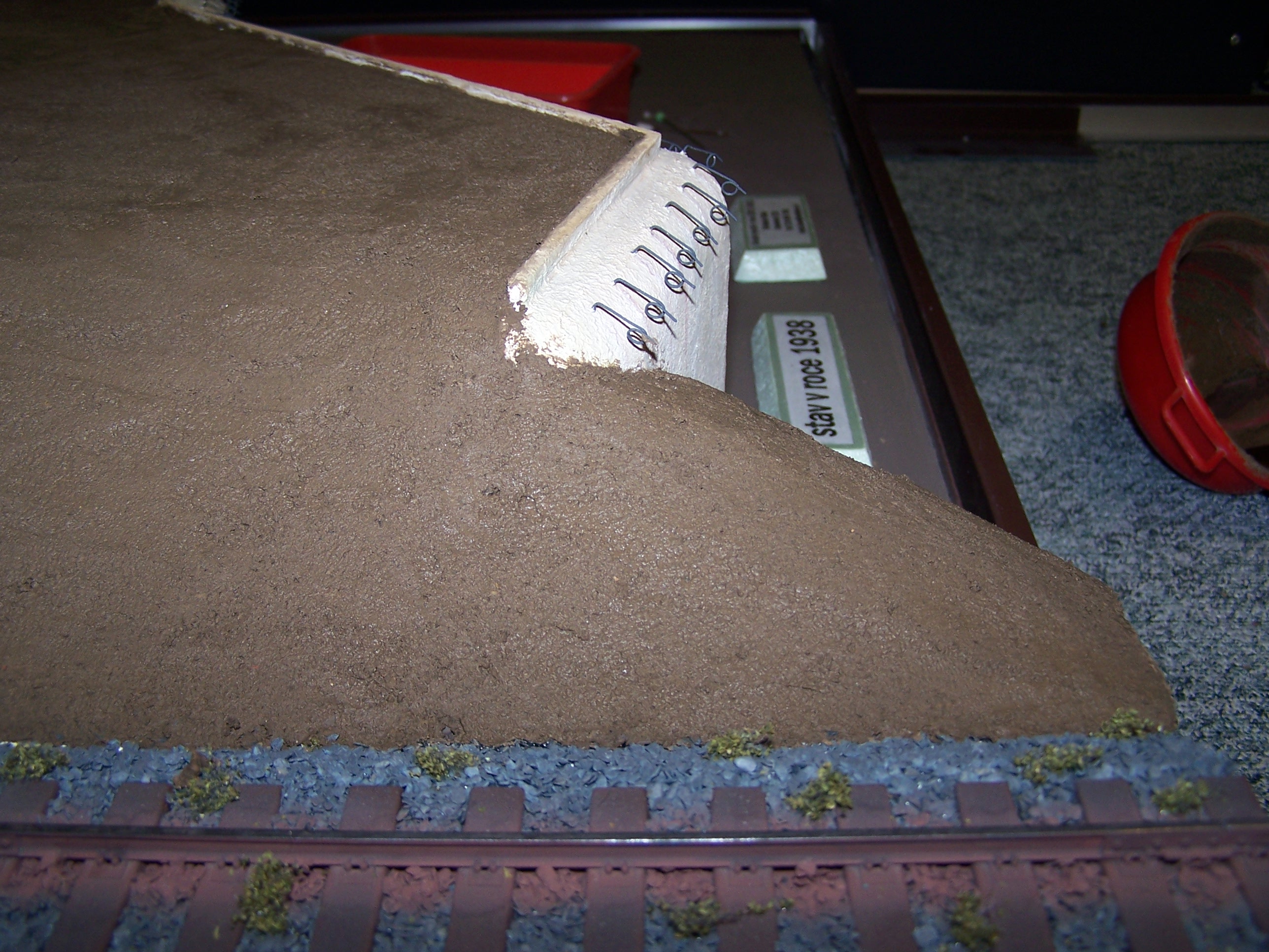

Příspěvekod Břeťa » 11.bře 2012 10:50
Dokončení terénu okolo srubu a zatravnění.Přilepil jsem trávu na způsob drnů, myslím si, že je to zajímavější a více to odpovídá počátečnímu růstu trávy, než se rozroste do souvislého porostu.Nalepil jsem i pár drobných doplňků, které oživí jinak celkem prázdné okolí okolo vchodové části objektu.
přibližné ustavení patinovaných desek a žebříků
hlína na stropnici objektu
nalepené drny trávy na stropnici
lepení trávy
nalepená tráva
přilepené desky a doplňky k figurkám
rozježděná a rozšlapaná hlína u vchodu
Příspěvekod Tulda » 11.bře 2012 13:28
Je to výborný. Jak jste docílil popraskání povrchu terénu na stropě?
