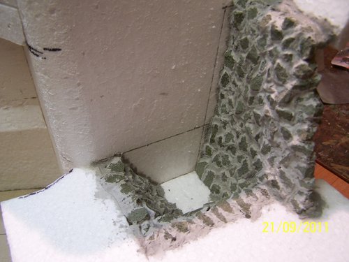

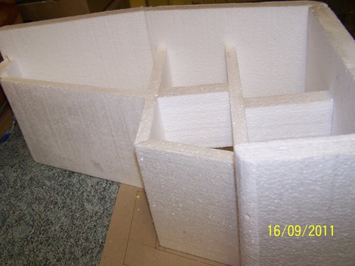

Ahoj všem,

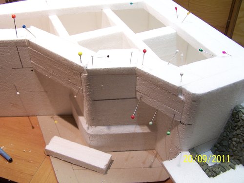

posílám několik fotek z počátků stavby modelu srubu MO-5 "Na trati".V dubnu 2011 jsem byl požádán členy osádky MO-5 zda bych jim nevyrobil model v měřítku 1:35.Celé "mostrum" bude mít na délku 2 metry,což je docela dost.Po domluvě s členy jsme se rozhodli, že levá část objektu bude vymodelována zhruba do stavu z roku 1998, čili před tím než srub začali opravovat.Pravá strana pak bude ve stavu z roku 1938.Mají tak možnost návštěvníkům ukázat jak srub vypadal před jejich příchodem,a kolik práce je stálo srub opravit do současné podoby.

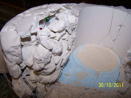

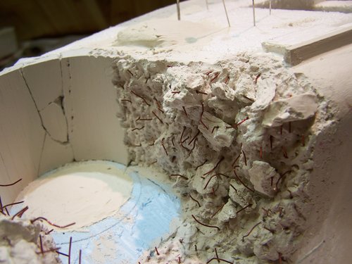

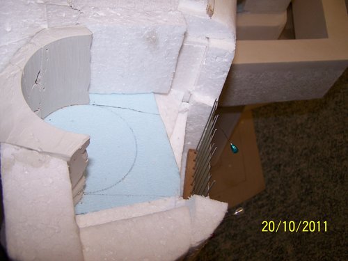

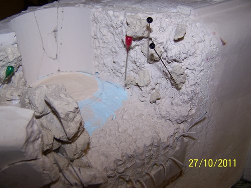

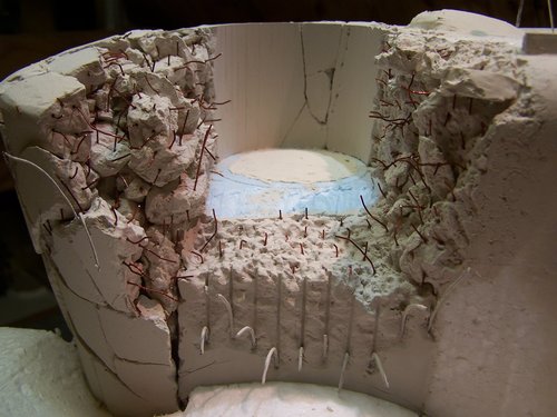

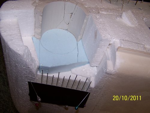

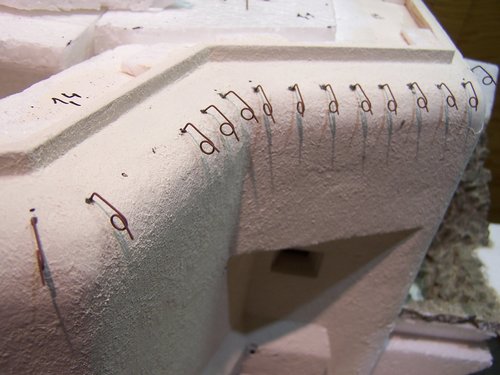

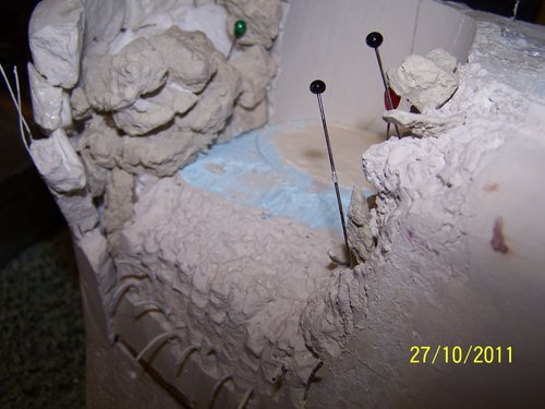

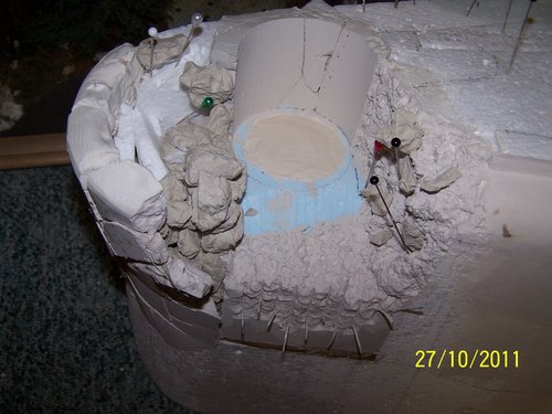

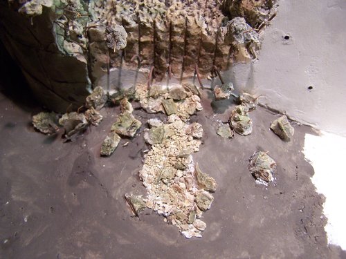

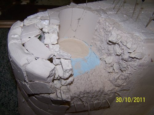

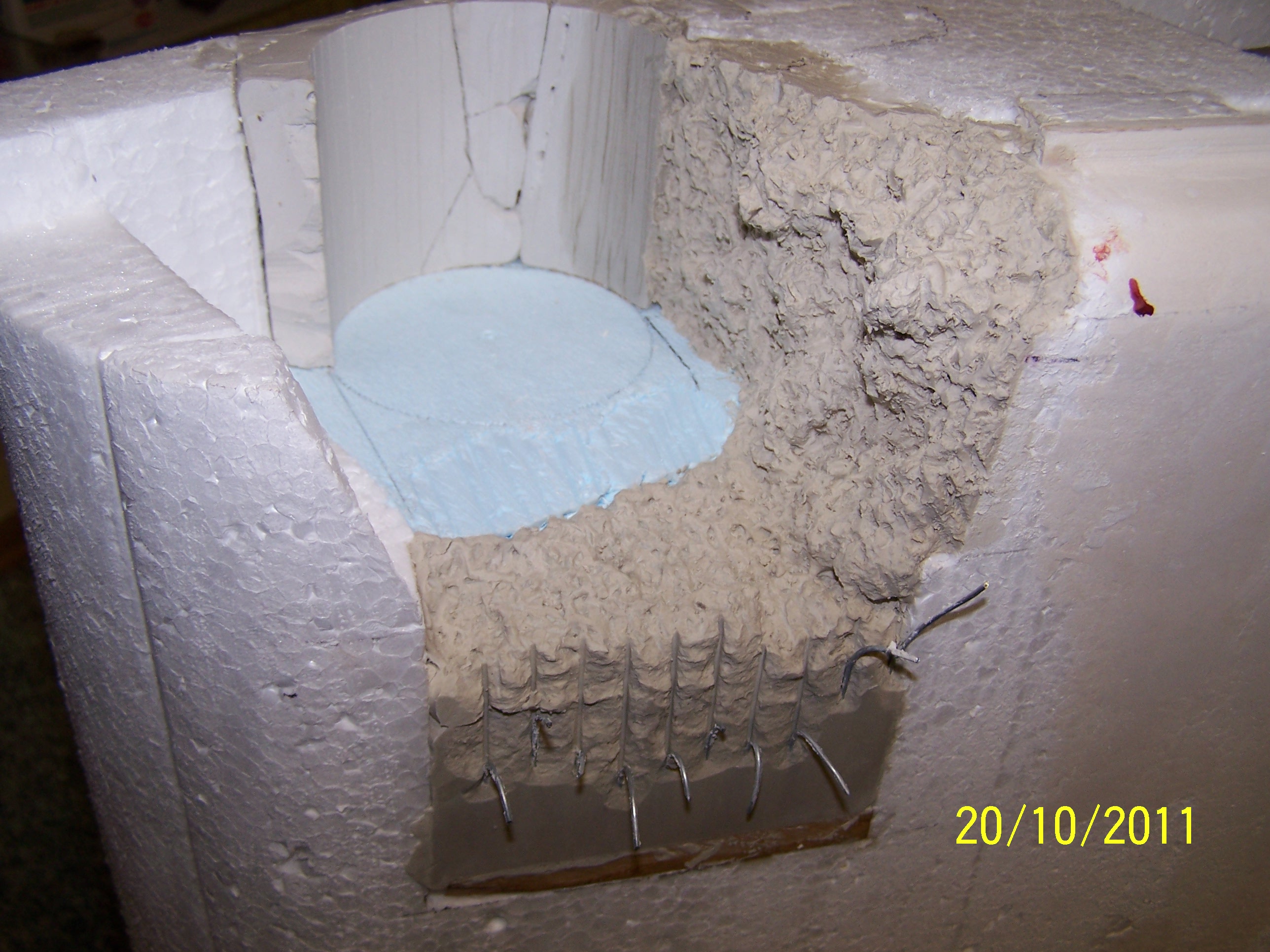

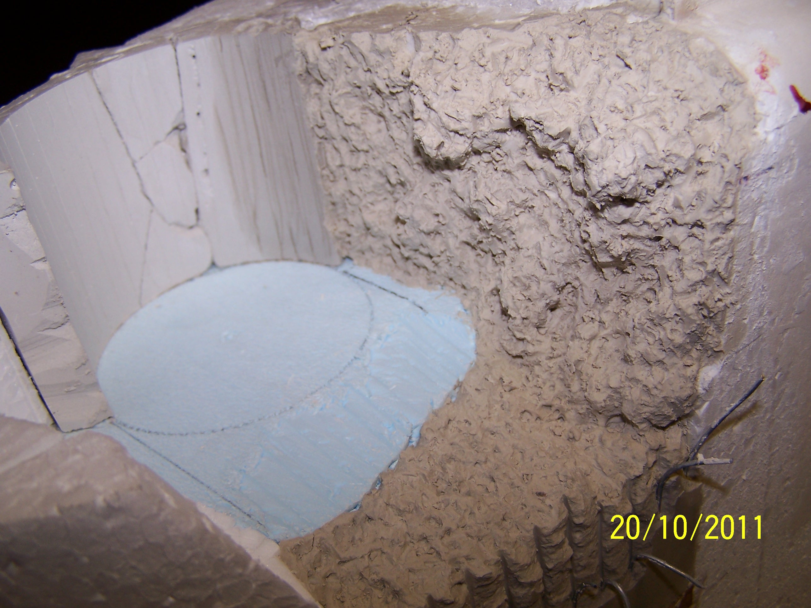

Betonové ucho je vymodelované z obyčejné sádry,postup jsem zvolil ten, že v místě zvonu jsem usadil vybetonovanou čát zvonové šachty, která byla trháním nepoškozena.Tu jsem si odlil do kovové formy.Po usazení a přilepení jsem vylepil polystyrénem"záda" trhaného betonu-30foto, aby váha sádry byla co nejmenší a model tak nevážil to co originál.Vytvořil jsem tak jakousi formu, k sádrování jsem musel model otočit o 90 stupňů aby mi sádra nestíkala,po zatuhnutí sádry jsem rydly vyrýval stopy po zbíječkách-33foto.Práce musela proběhnout co nejrychleji než sádra úplně vytvrdne,protože pak je sádra hodně tvrdá a "štípe se".Při konečném barvení by pak bylo poznat jak tvrdá sádra při rytí byla.Dalo by se v sádře rýpat i po vytvrzení ale povrch by nebyl stejný a pracnost o dost větší.Na přední staně v místě kde se zvon vytahoval,jsem před sádrováním přilepil do polystyrénové formy smrkovou lištu asi 8x8mm do které jsem předtím vlepil pozinkované dráty o průměru 1mm-29foto.To celé jsem zalil sádrou, tak aby při tahu za dráty směrem ven ze srubu odpadly kousky sádry a drát se ohnul tak jako byl ve skutečnosti-31foto.
Při sádrování části ucha,kreré bylo trháním vyhnuté směrem mimo půdorys srubu,jsem do polystyrénu vlepil měděné dráty asi 1mm silné-34foto.Potom jsem si z hliníkového plechu vytvořil vnější "šalování". Dráty zalil sádrou a vytvořil tak vnější stěnu ucha.Zbývalo ji jen rychle nalámat než sádra vytvrdne.Zasádrovaný měděný drát drží trosky pohromadě a dokázal povolit tak že se stěna ucha vyklopila.Po vyschnutí sádry jsem trosky zevnitř polepil lepidlem. Stěna pak byla pevná a udržela ostatní kusy "betonu"-.Přilepované kusy betonu jsem si nalámal ze sádry, kterou jsem si odlil do asi 1 cm silné desky.Trčící armovací "železo" je měděný drát silný asi 0,5mm.Na každý drátek jsem musel vyvrtat díru ,aby mi při lepení drátky nepadávaly-43foto.

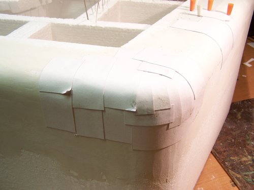

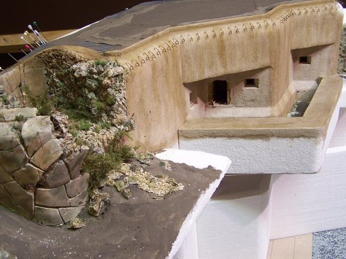

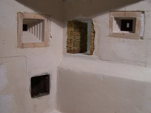

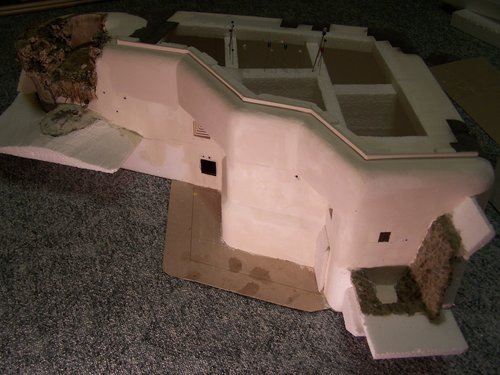

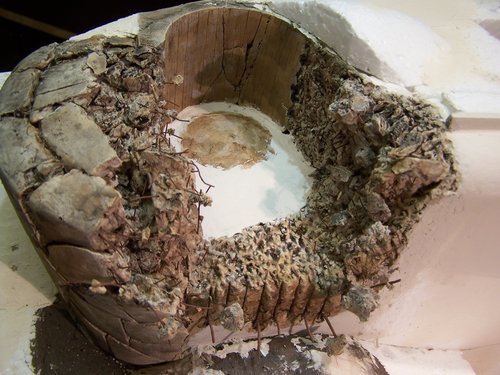

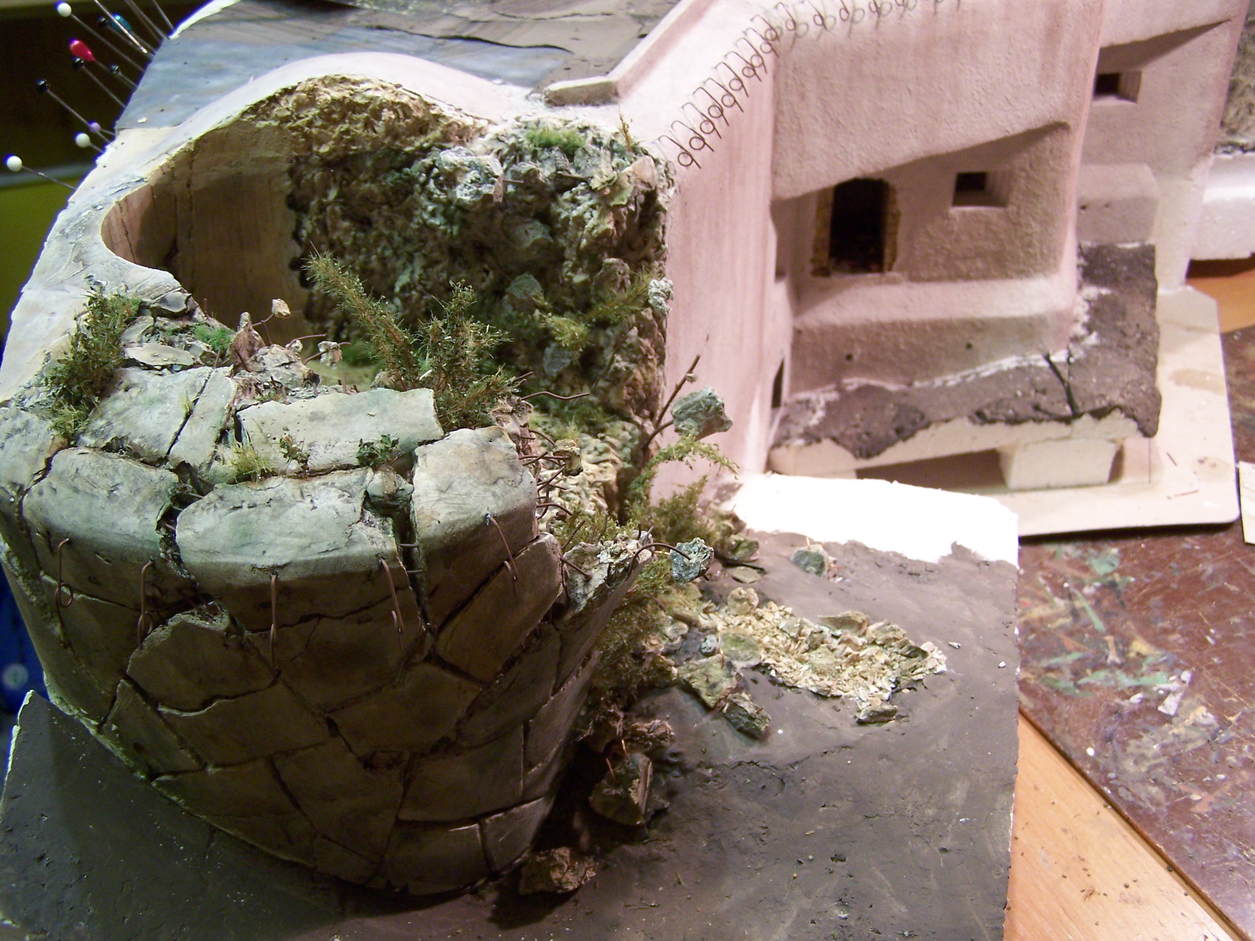

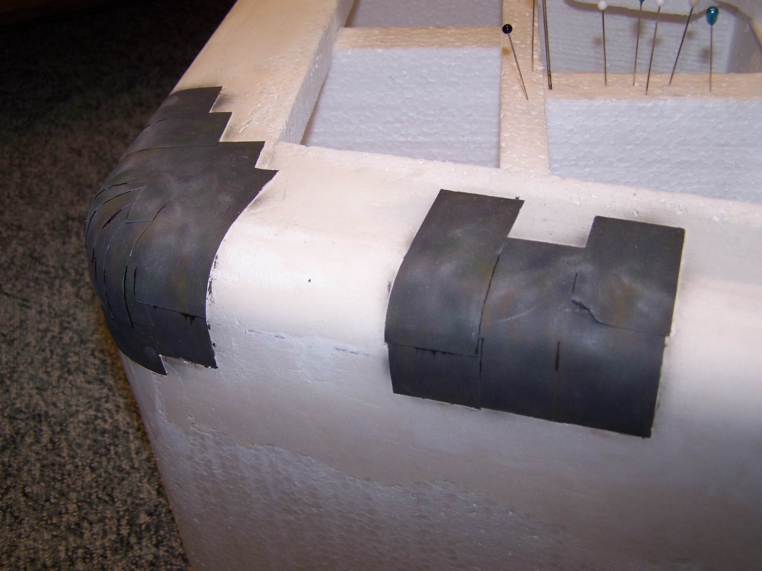

Posílám opět pár fotek ze stavby MO-5.Barvil jsem srub silně naředěnými pigmenty firmy CMK.Je ale velmi důležité důsledně vytmelit a natřít základní barvou,(na tu požívám Latex) všechna místa na modelu, kde se pigmenty bude natírat,jinak ředidlo polystyrén "vyžere".Srub jsen natíral pigmenty různých barev(saze,světlá rez a tmavá zem) aby jsem dosáhl požadovaného výsledku natíral jsem model pigmenty 12x.Chce to trpělivost a čas.Pokud by se namíchaly pigmenty na hustší roztok,výsledek "opršení" by nebyl takový,a Srub by byl moc tmavý.
nenabarvená izolace
dokončená izolace
střílny vpravo německé úpravy
německá úprava střílny d-4 na vchod
trosky u ucha

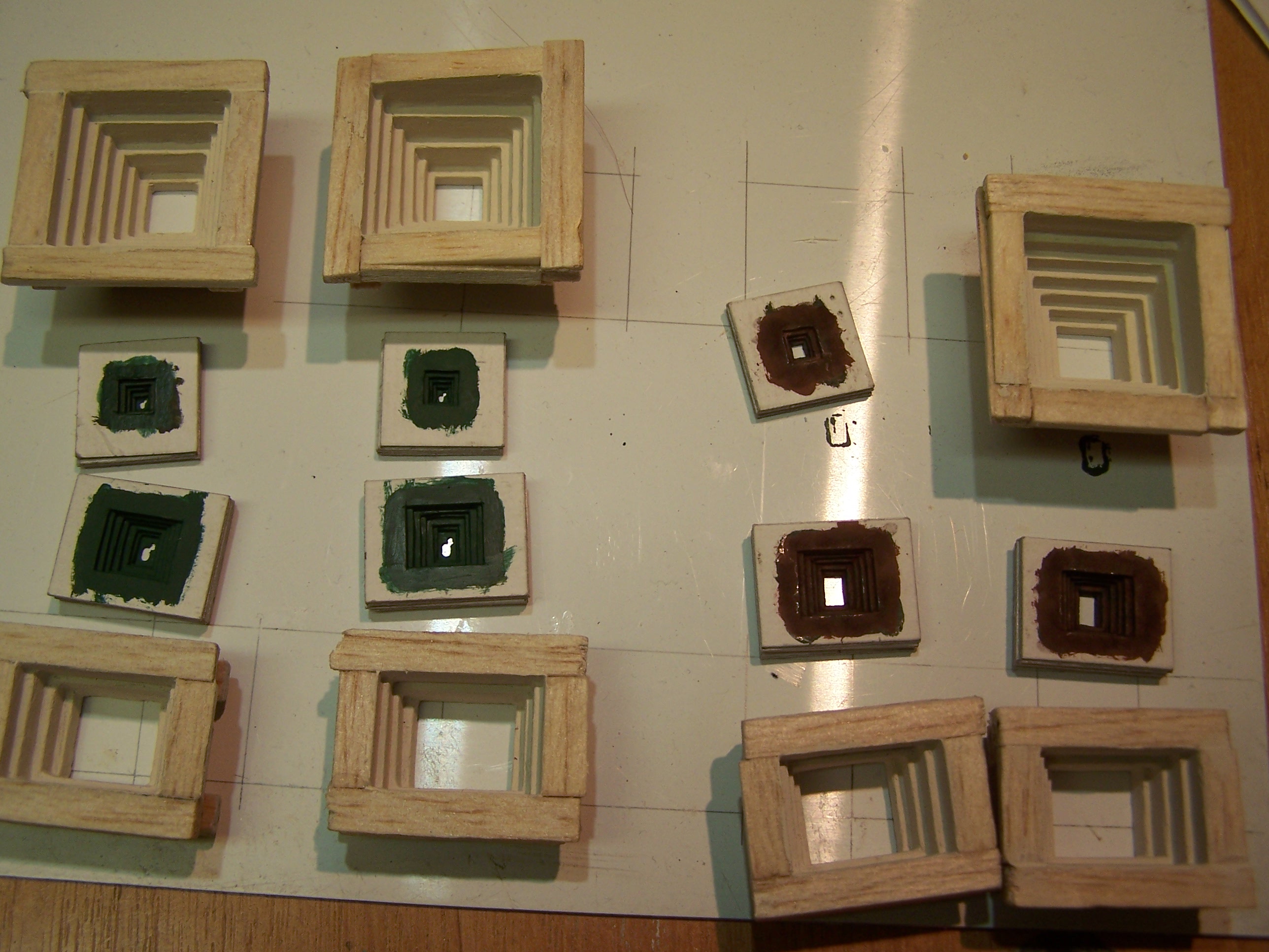

usazování maskovacích ok
porosty v uchu
srub po opršení
Příspěvky: 1410
Příspěvekod Tulda » 21.led 2012 09:01
Vnitřek roztržené šachty vypadá opravdu velmi dobře. Měl bych otázku - z čeho máte vyrobenou omítku?
