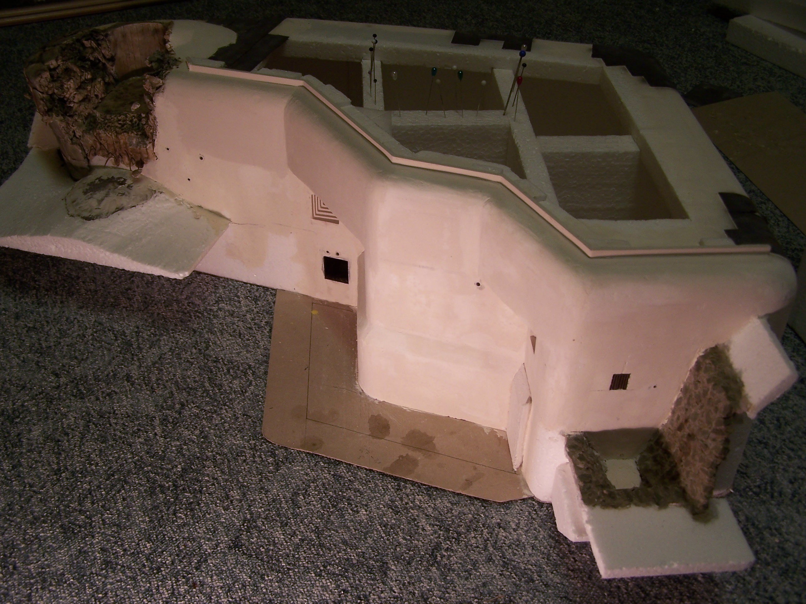

Ahoj všem,

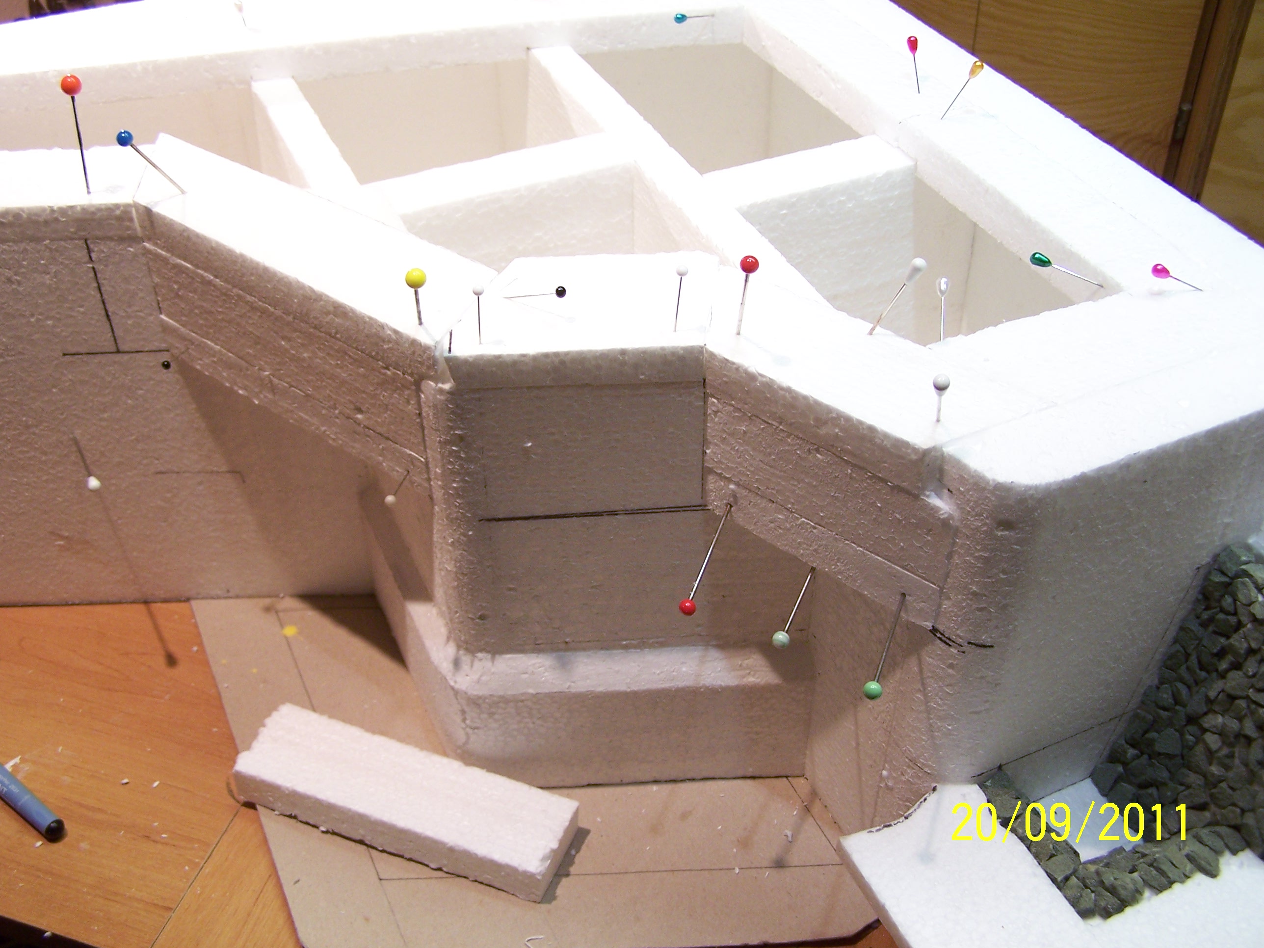

posílám několik fotek z počátků stavby modelu srubu MO-5 "Na trati".V dubnu 2011 jsem byl požádán členy osádky MO-5 zda bych jim nevyrobil model v měřítku 1:35.Celé "mostrum" bude mít na délku 2 metry,což je docela dost.Po domluvě s členy jsme se rozhodli, že levá část objektu bude vymodelována zhruba do stavu z roku 1998, čili před tím než srub začali opravovat.Pravá strana pak bude ve stavu z roku 1938.Mají tak možnost návštěvníkům ukázat jak srub vypadal před jejich příchodem,a kolik práce je stálo srub opravit do současné podoby.
Myslím si,že model by mohl být hotov do konce února 2012.

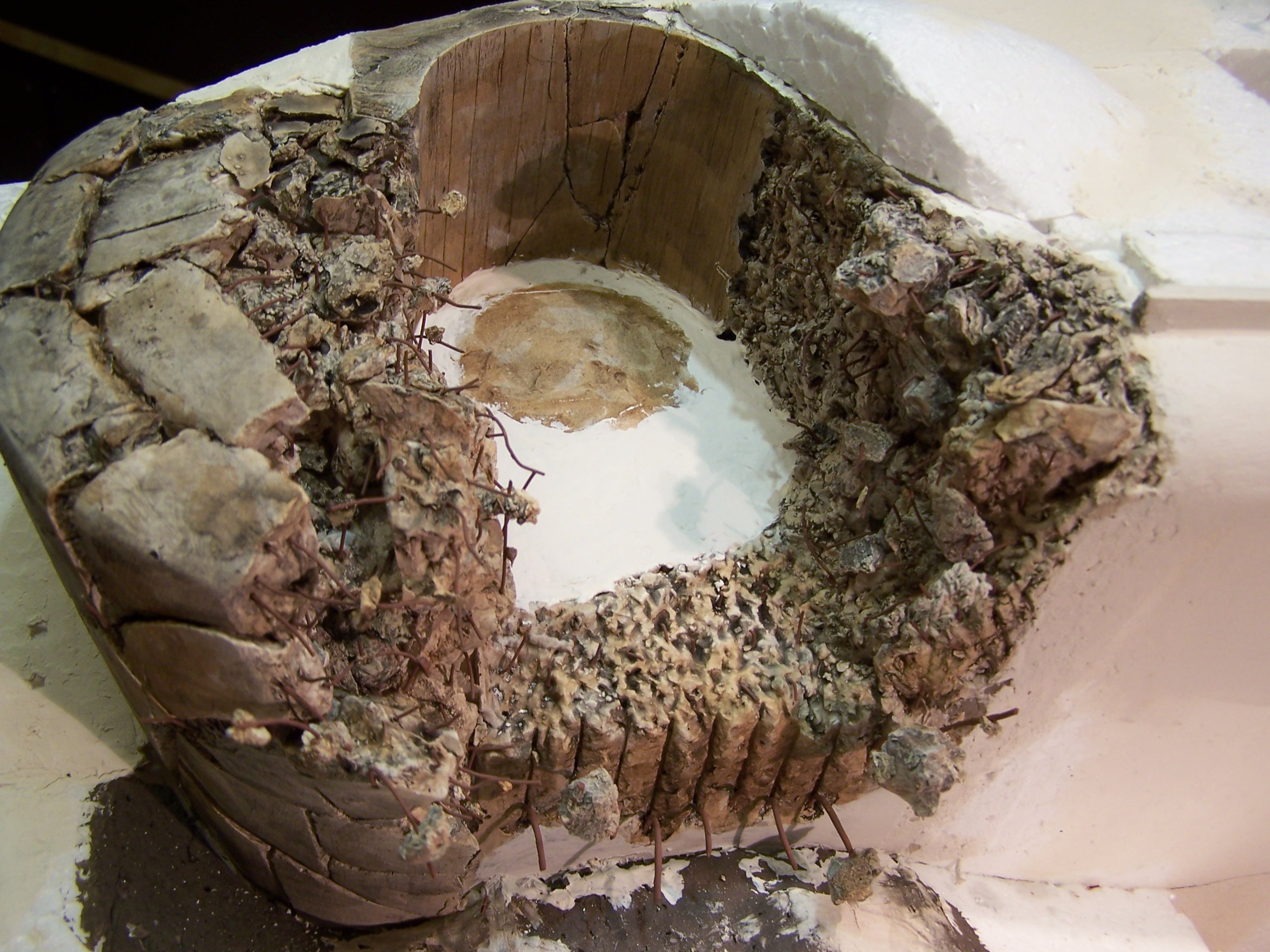

Ovšem tohle je parádní. PDT_Armataz_01_34 Bylo by možné trochu rozepsat a fotograficky doprovodit stavbu roztrženého zvonového ucha? Jak budete dále upravovat stěny - tmel? Díky.

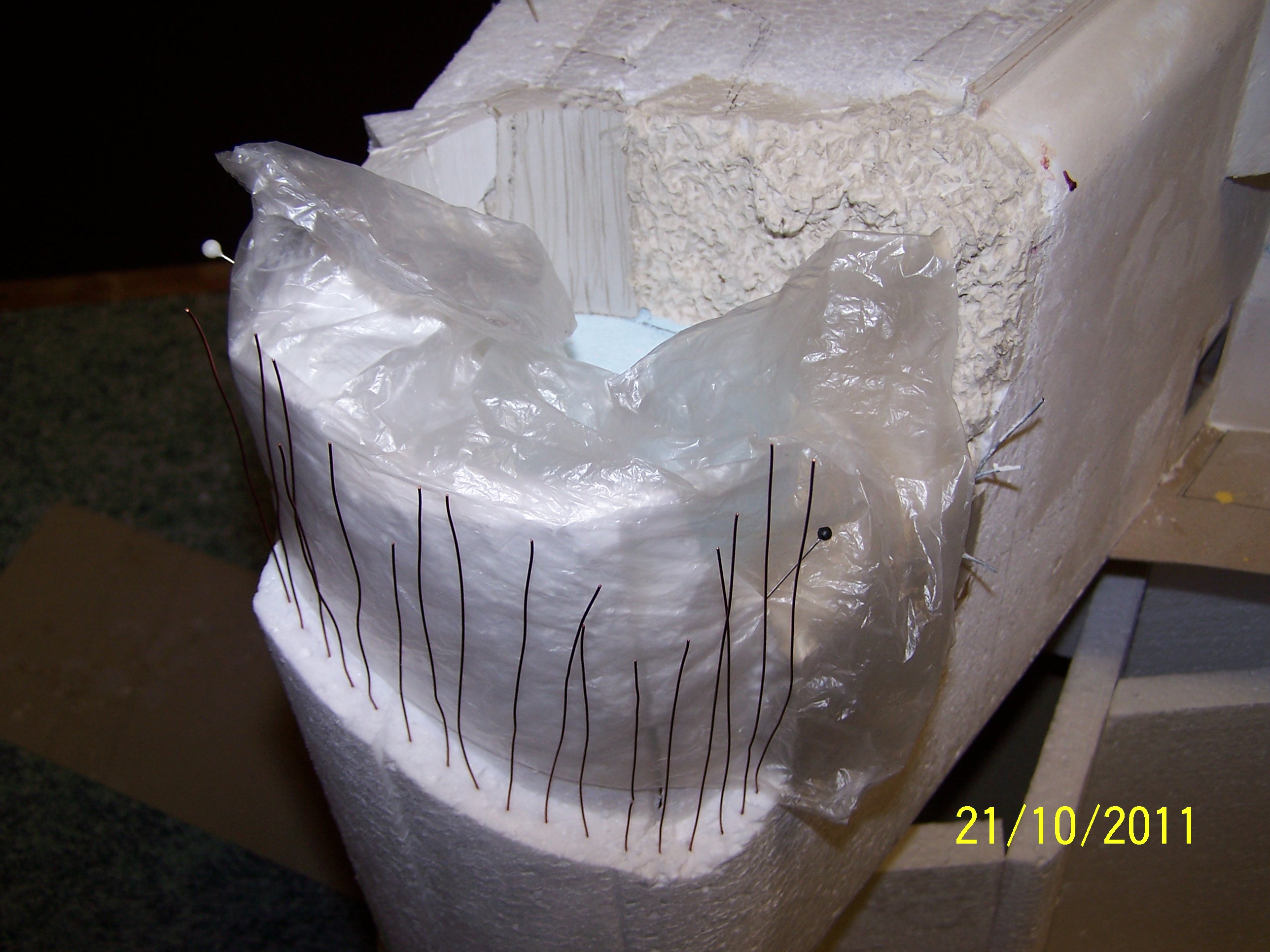

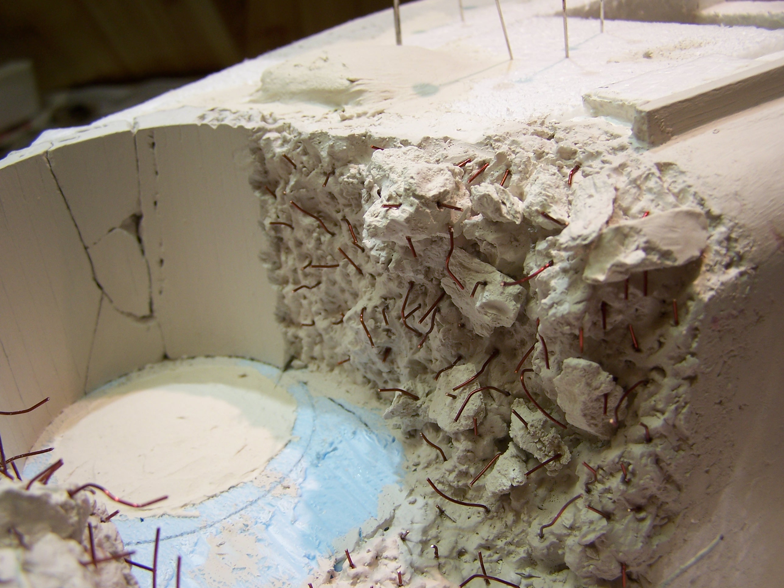

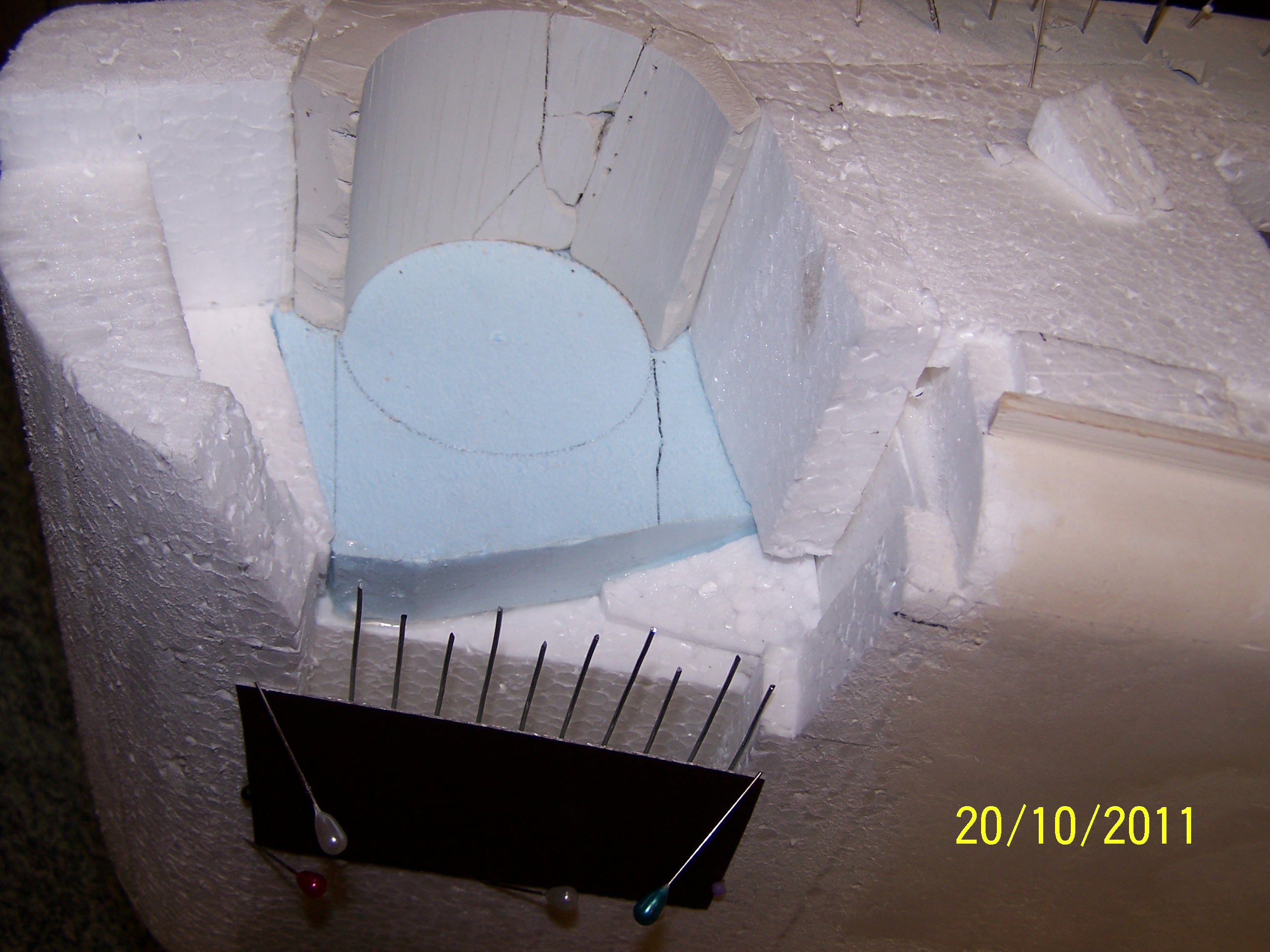

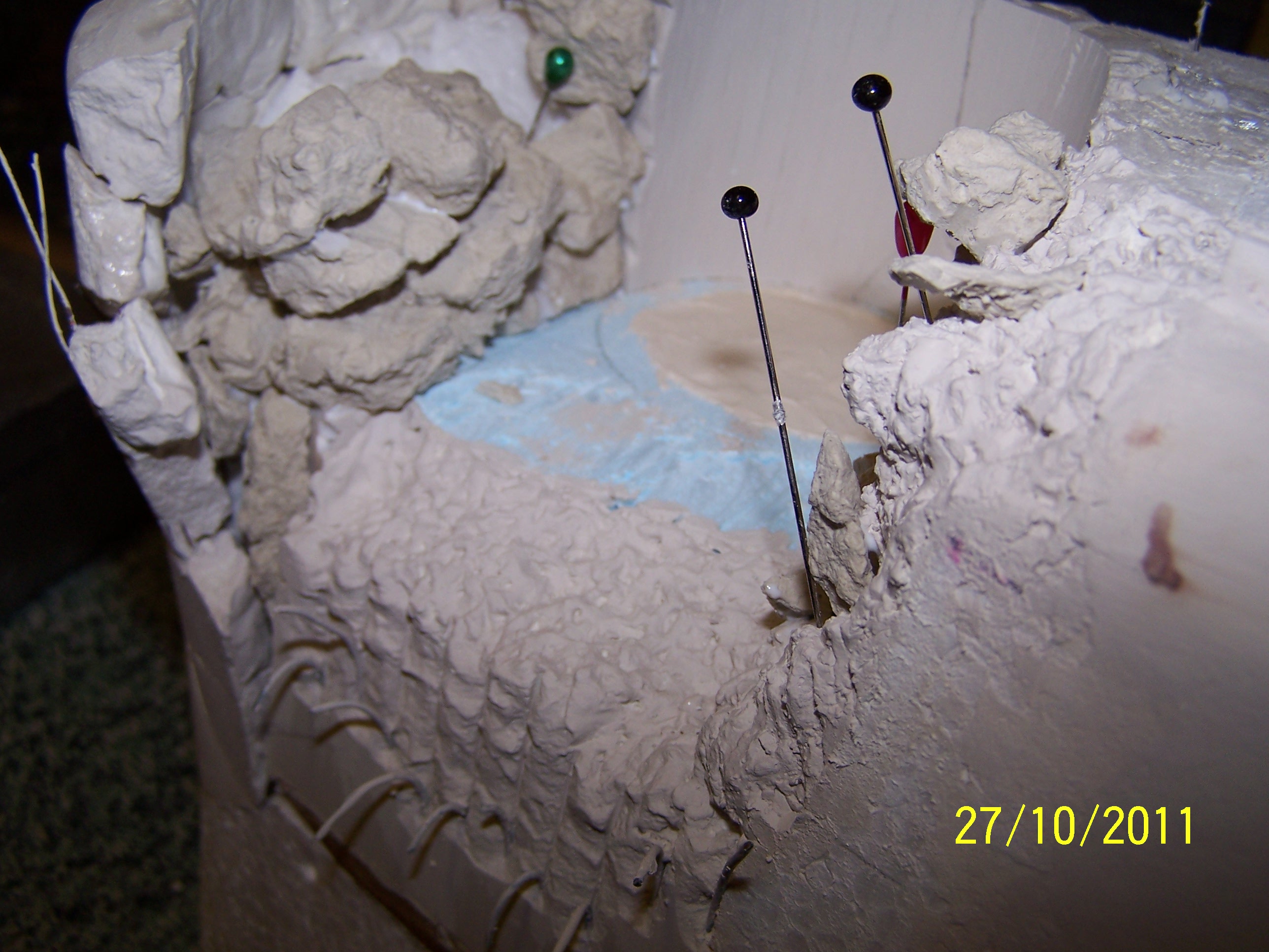

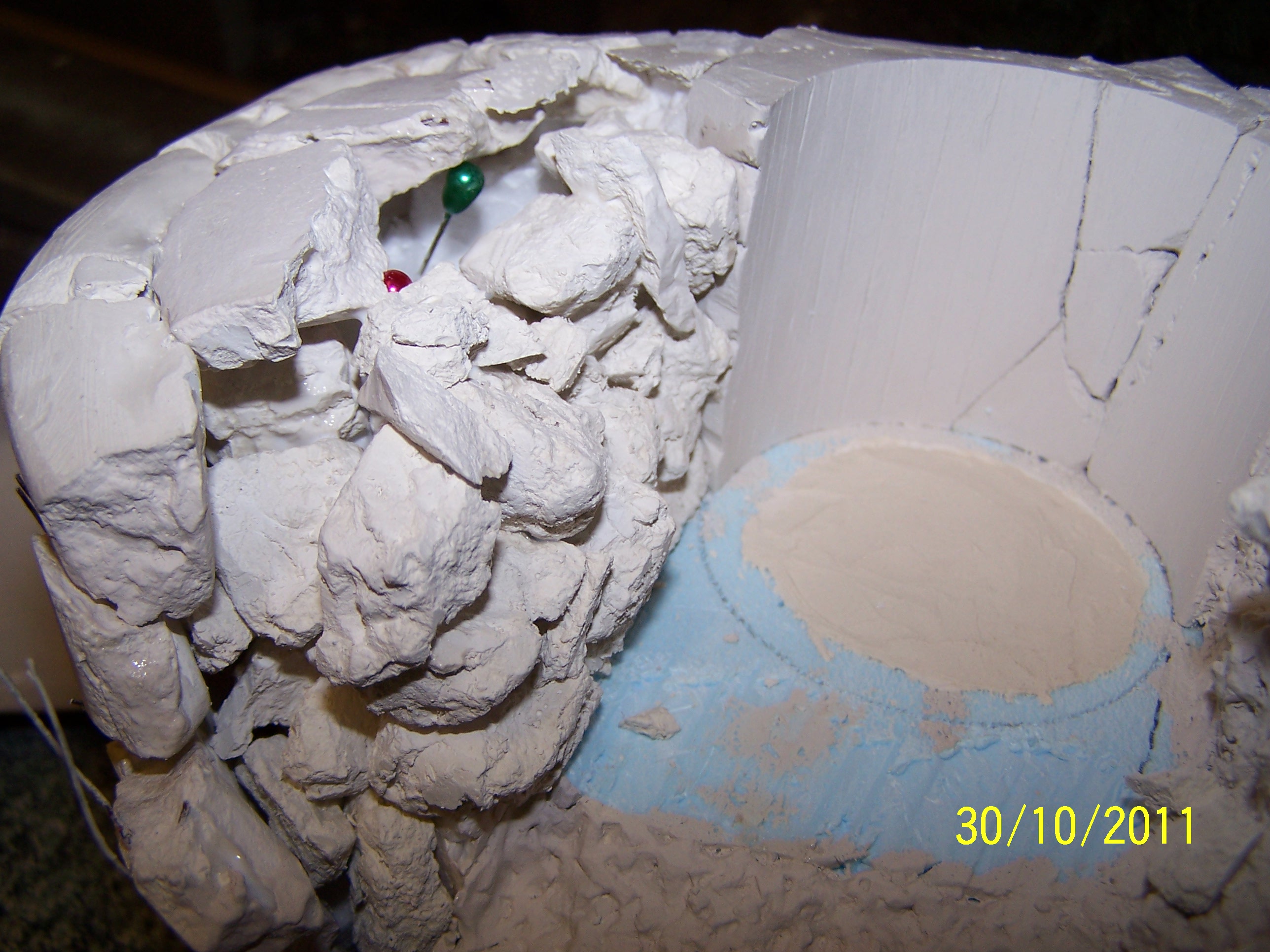

Betonové ucho je vymodelované z obyčejné sádry,postup jsem zvolil ten, že v místě zvonu jsem usadil vybetonovanou čát zvonové šachty, která byla trháním nepoškozena.Tu jsem si odlil do kovové formy.Po usazení a přilepení jsem vylepil polystyrénem"záda" trhaného betonu-30foto, aby váha sádry byla co nejmenší a model tak nevážil to co originál.Vytvořil jsem tak jakousi formu, k sádrování jsem musel model otočit o 90 stupňů aby mi sádra nestíkala,po zatuhnutí sádry jsem rydly vyrýval stopy po zbíječkách-33foto.Práce musela proběhnout co nejrychleji než sádra úplně vytvrdne,protože pak je sádra hodně tvrdá a "štípe se".Při konečném barvení by pak bylo poznat jak tvrdá sádra při rytí byla.Dalo by se v sádře rýpat i po vytvrzení ale povrch by nebyl stejný a pracnost o dost větší.Na přední staně v místě kde se zvon vytahoval,jsem před sádrováním přilepil do polystyrénové formy smrkovou lištu asi 8x8mm do které jsem předtím vlepil pozinkované dráty o průměru 1mm-29foto.To celé jsem zalil sádrou, tak aby při tahu za dráty směrem ven ze srubu odpadly kousky sádry a drát se ohnul tak jako byl ve skutečnosti-31foto.
Při sádrování části ucha,kreré bylo trháním vyhnuté směrem mimo půdorys srubu,jsem do polystyrénu vlepil měděné dráty asi 1mm silné-34foto.Potom jsem si z hliníkového plechu vytvořil vnější "šalování". Dráty zalil sádrou a vytvořil tak vnější stěnu ucha.Zbývalo ji jen rychle nalámat než sádra vytvrdne.Zasádrovaný měděný drát drží trosky pohromadě a dokázal povolit tak že se stěna ucha vyklopila.Po vyschnutí sádry jsem trosky zevnitř polepil lepidlem. Stěna pak byla pevná a udržela ostatní kusy "betonu"-.Přilepované kusy betonu jsem si nalámal ze sádry, kterou jsem si odlil do asi 1 cm silné desky.Trčící armovací "železo" je měděný drát silný asi 0,5mm.Na každý drátek jsem musel vyvrtat díru ,aby mi při lepení drátky nepadávaly-43foto.

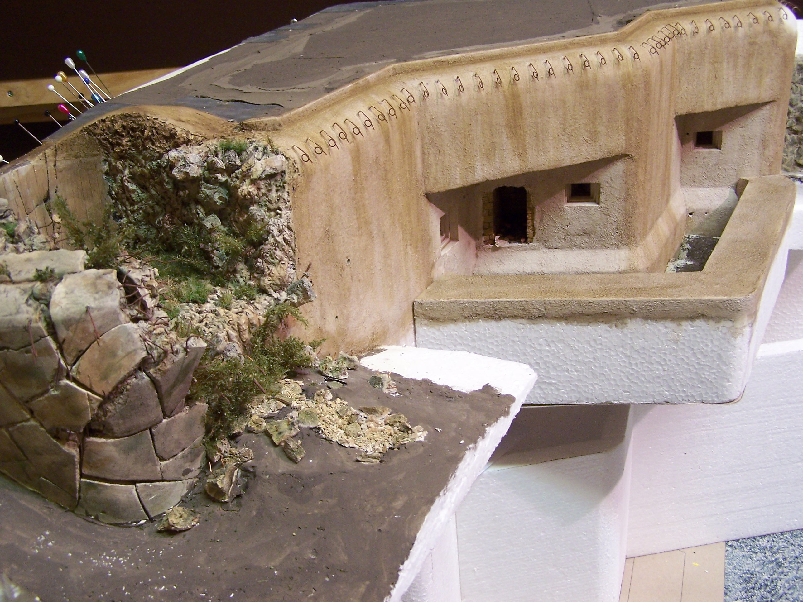

Posílám opět pár fotek ze stavby MO-5.Barvil jsem srub silně naředěnými pigmenty firmy CMK.Je ale velmi důležité důsledně vytmelit a natřít základní barvou,(na tu požívám Latex) všechna místa na modelu, kde se pigmenty bude natírat,jinak ředidlo polystyrén "vyžere".Srub jsen natíral pigmenty různých barev(saze,světlá rez a tmavá zem) aby jsem dosáhl požadovaného výsledku natíral jsem model pigmenty 12x.Chce to trpělivost a čas.Pokud by se namíchaly pigmenty na hustší roztok,výsledek "opršení" by nebyl takový,a Srub by byl moc tmavý.

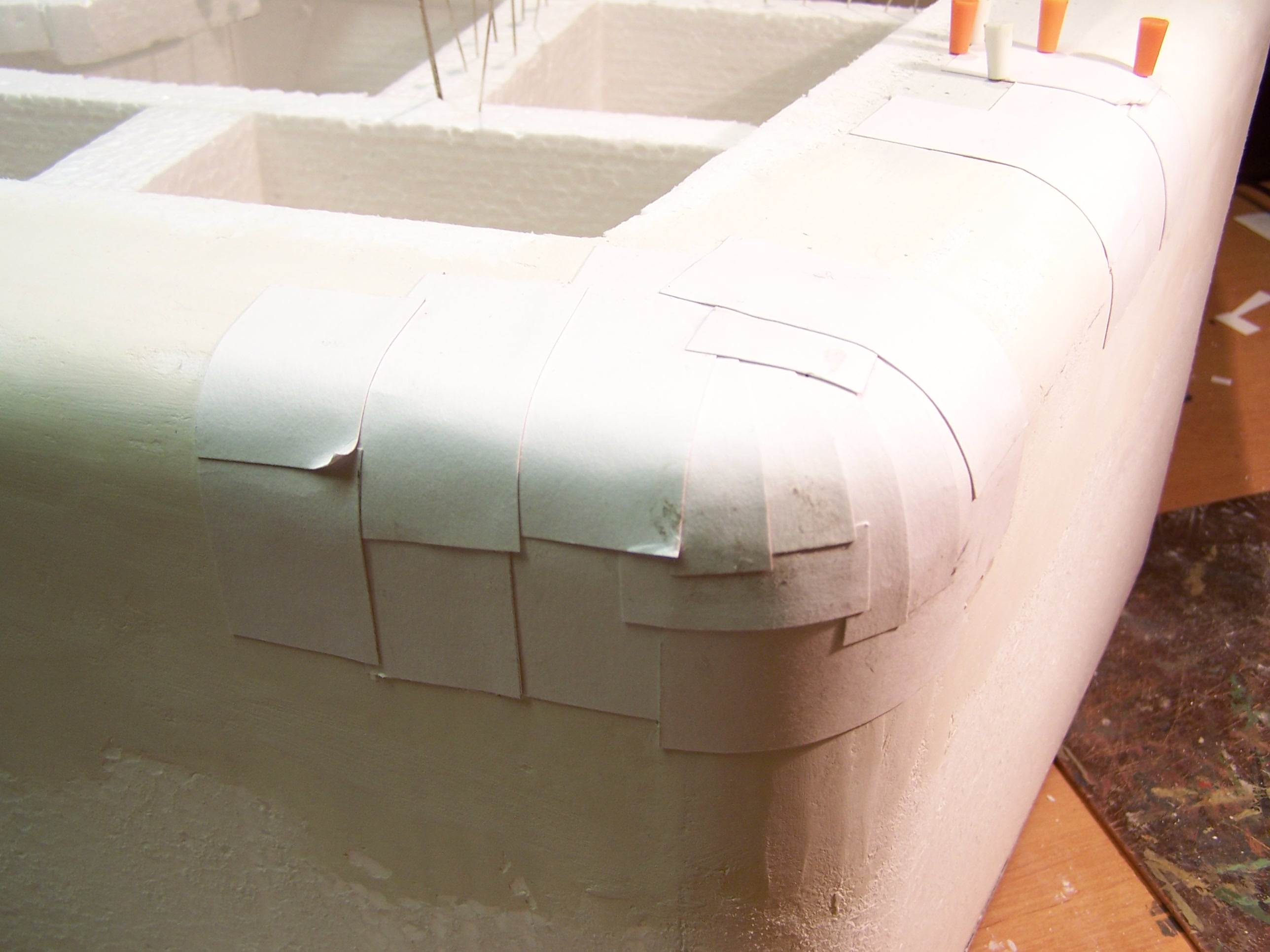

nenabarvená izolace
dokončená izolace

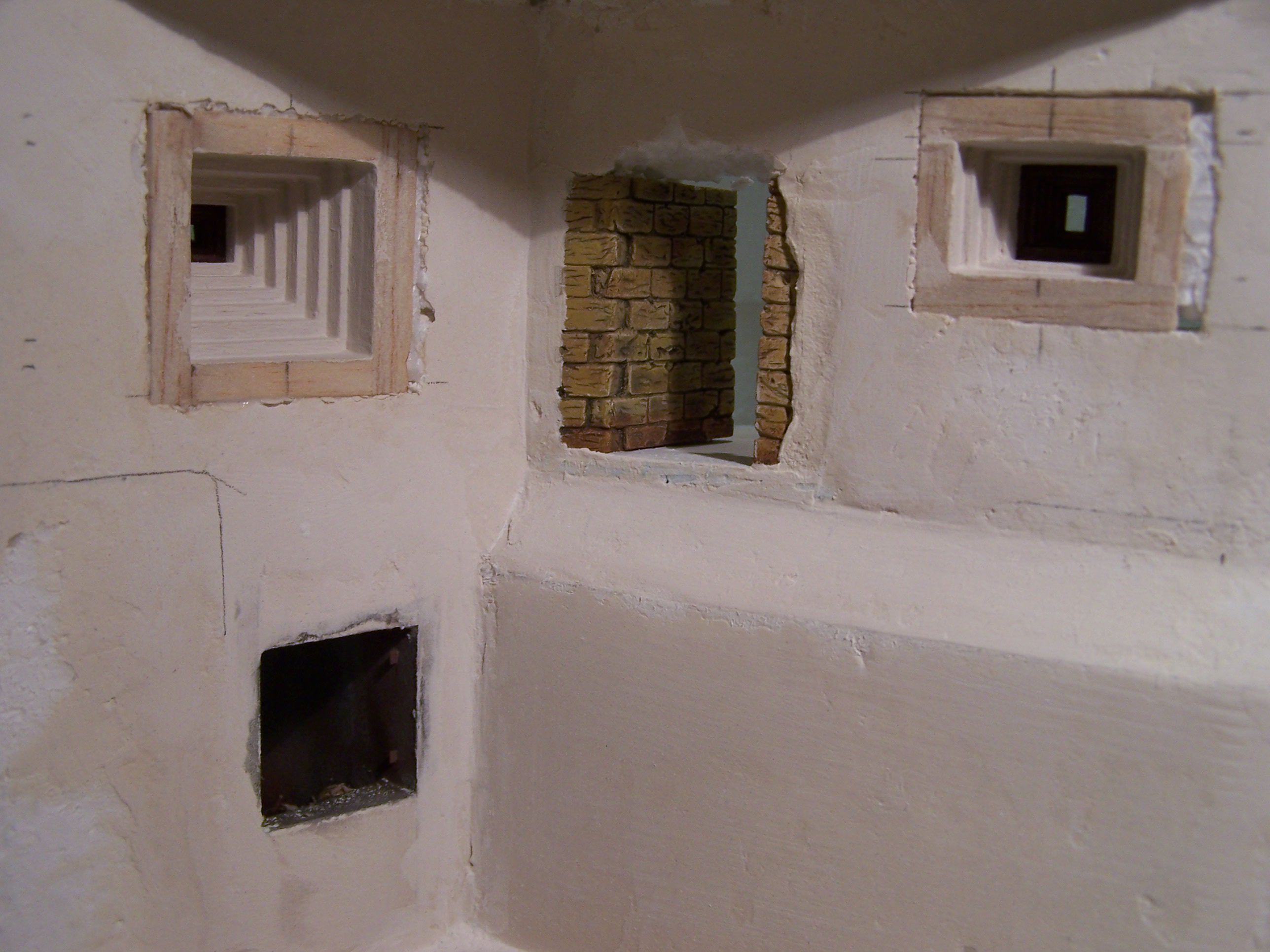

střílny vpravo německé úpravy
německá úprava střílny d-4 na vchod
celkový pohled
celkový pohled
německá úprava
trosky u ucha
usazování maskovacích ok
porosty v uchu
srub po opršení

Vnitřek roztržené šachty vypadá opravdu velmi dobře. Měl bych otázku - z čeho máte vyrobenou omítku?
