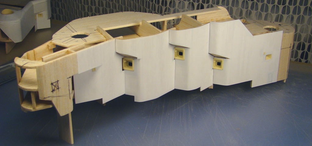

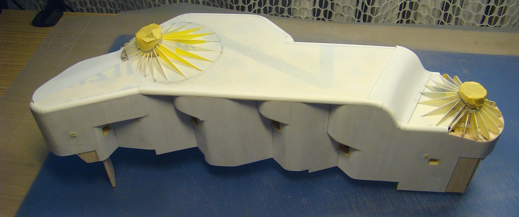

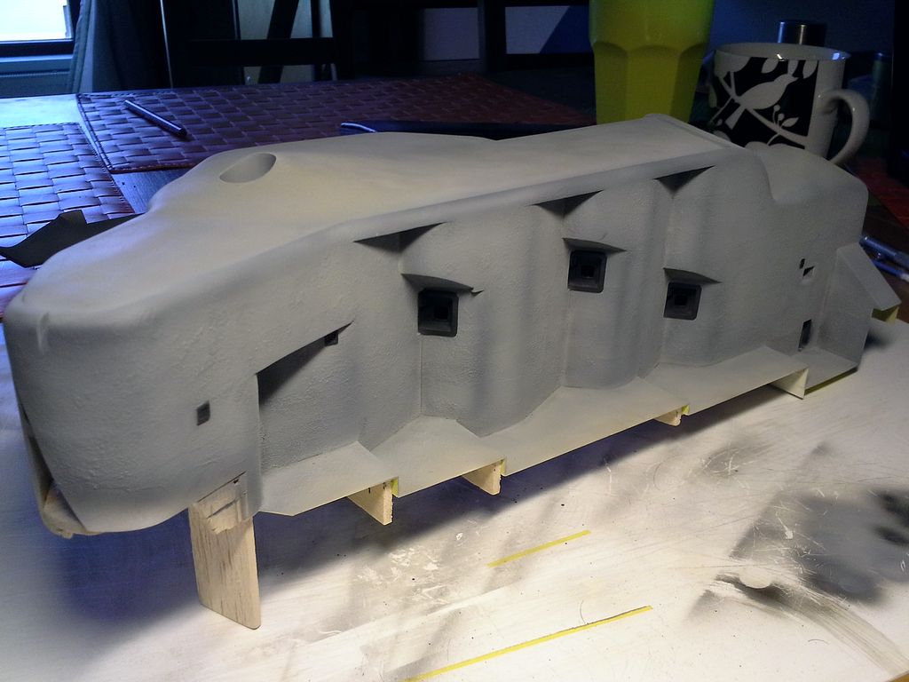

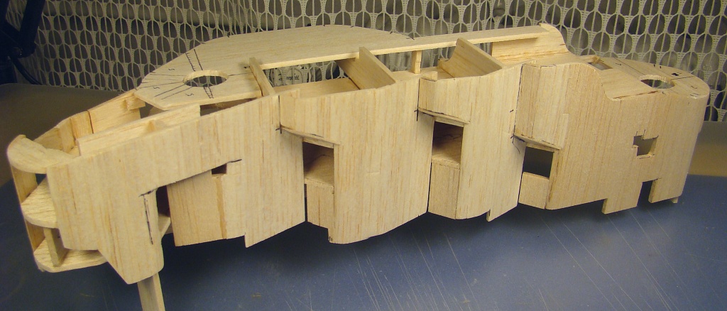

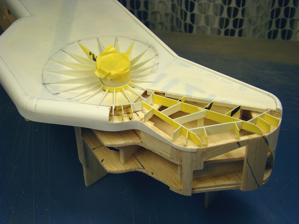

Ahoj,
vždycky mám rozestavěno více modelů najednou, tak se tu tedy napráskám i s tím zbytkem :) Ne že by bylo se čím chlubit, ale snad to poslouží jako inspirace pro ostatní, že se není třeba ve stavbě modelu ničeho bát a snad se tu časem objeví i více modelů od více autorů :)
Tento srub není třeba dlouze představovat, prostě Jabůrek :)

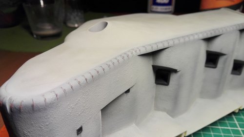

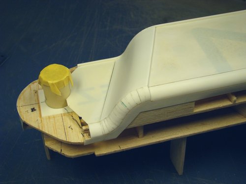

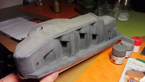

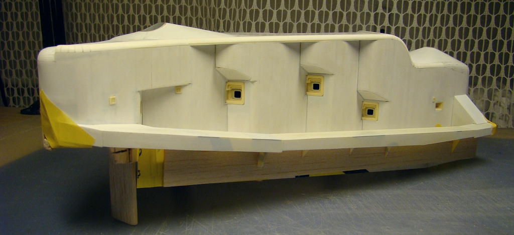

Materiál standartně balza a plastové destičky, stav se pokouším znázornit podle dobových fotek bez zvonů a s odhalenou kamennou rovnaninou. Bál jsem se vzhledem k délce stavby zkroucení, proto jsem použil trochu více balzy než obvykle i jako podklad pod plast a musím zaklepat, zatím se model nekroutí. Fotky jsou zrychlený průřez stavbou až do současného stavu, kdy mám sice nabarveno, ale nejsem spokojený s odstínem :)

Dekuji. Chystam se udelat revizni sachtu, myslite, ze tam byl poklop nebo nebyl?

Osobně odhaduju, že dekl tam byl dán hnedka jak se revizka vybudovala. Přece jen je to stale stavba a určitě by se neriskovalo nějaké padání bordelu.

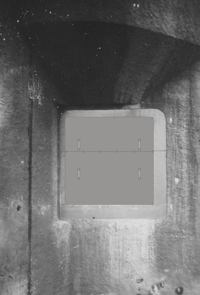

S uzavřenou revisní šachtou bych též souhlasil. Snad bych ještě doplnil chybějící výklenky s "háky" v krakorcích hlavních zbraní. Ty jsou pro tento objekt poměrně typické. A pokud by snad mělo jít o stav objektu před evakuací, pak by neměly chybět oplechované kryty rámů střílen. Ty na snímcích chybí, byly evakuovány počátkem října 1938 PDT_Armataz_01_20
Příspěvekod gaskin » 05.úno 2017 12:06
Ty výklenky jsem nějak přehlédl, alespoň je znázorním barvou, když už je tam nemám plastické. Díky za upozornění.
Co myslíte těmi oplechovanými kryty?

Příspěvekod hraničář » 05.úno 2017 16:20
V dokumentech se nazývá "dřevěný úzávěr". Jsou to dřevěné desky, okované zepředu a z boku zinkovým plechem. Přední část "pobití" se skládá ze dvou nestejně vysokých plátů, opatřených madly. Rohy uzávěru jsou zkosené. Většina hřebů je na bočních stěnách, zepředu pak pouze v rozích a ve stycích desek. Plech není nijak lakován. Pro model tohoto měřítka jistě postačí nákres a snímek madla v příloze PDT_Armataz_01_20

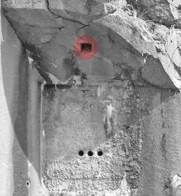

hraničář píše:... Snad bych ještě doplnil chybějící výklenky s "háky" v krakorcích hlavních zbraní. Ty jsou pro tento objekt poměrně typické... PDT_Armataz_01_20
Jaký účel přisuzuješ těm hákům, když jinde nejsou vidět?
Příspěvekod kounitz » 06.úno 2017 16:35
Tulda píše:Jaký účel přisuzuješ těm hákům, když jinde nejsou vidět?
Domníval bych se, že budou mít co dočinění s osazováním střílen. Jelikož na jiných objektech jsou také a nebo zabetonované.
Příspěvekod gaskin » 06.úno 2017 21:33
Střílny se osazovaly po betonáži srubu?
Příspěvekod kounitz » 06.úno 2017 21:51
gaskin píše:Střílny se osazovaly po betonáži srubu?
dobře je to vidět na K-S 11
