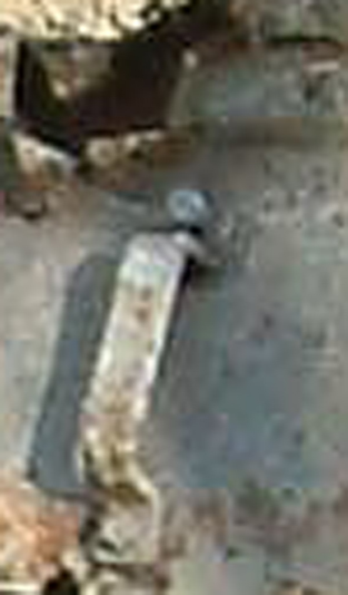

Příspěvekod hraničář » 05.úno 2017 16:20
V dokumentech se nazývá "dřevěný úzávěr". Jsou to dřevěné desky, okované zepředu a z boku zinkovým plechem. Přední část "pobití" se skládá ze dvou nestejně vysokých plátů, opatřených madly. Rohy uzávěru jsou zkosené. Většina hřebů je na bočních stěnách, zepředu pak pouze v rozích a ve stycích desek. Plech není nijak lakován. Pro model tohoto měřítka jistě postačí nákres a snímek madla v příloze PDT_Armataz_01_20
Příspěvky: 1408
Příspěvekod Tulda » 06.úno 2017 14:51
hraničář píše:... Snad bych ještě doplnil chybějící výklenky s "háky" v krakorcích hlavních zbraní. Ty jsou pro tento objekt poměrně typické... PDT_Armataz_01_20
Jaký účel přisuzuješ těm hákům, když jinde nejsou vidět?
Příspěvekod kounitz » 06.úno 2017 16:35
Tulda píše:Jaký účel přisuzuješ těm hákům, když jinde nejsou vidět?
Domníval bych se, že budou mít co dočinění s osazováním střílen. Jelikož na jiných objektech jsou také a nebo zabetonované.
Příspěvekod gaskin » 06.úno 2017 21:33
Střílny se osazovaly po betonáži srubu?
Příspěvekod kounitz » 06.úno 2017 21:51
gaskin píše:Střílny se osazovaly po betonáži srubu?
dobře je to vidět na K-S 11
