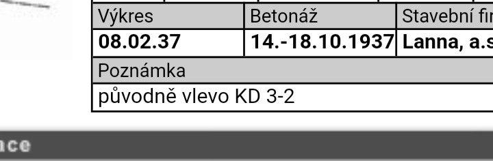

Příspěvekod Michal Varyš » 28.čer 2024 23:03
Honzo, můžeš prosím změnit údaj v tabulce u N-S 86? Kolega J. Klos zjistil, že tam měla být původně KM 1:3. A možná bych třeba týden, dva počkal, přece jen nevíme všichni všechno. Kdyby náhodou měl někdo třeba ještě nějaké jiné původní plány s KD odpovídající současnému komentáři PDT_Armataz_01_01 Díky.

Příspěvekod (ossack » 01.črc 2024 06:37
Michal Varyš píše:Honzo, můžeš prosím změnit údaj v tabulce u N-S 86? Kolega J. Klos zjistil, že tam měla být původně KM 1:3. A možná bych třeba týden, dva počkal, přece jen nevíme všichni všechno. Kdyby náhodou měl někdo třeba ještě nějaké jiné původní plány s KD odpovídající současnému komentáři PDT_Armataz_01_01 Díky.
Upraveno, díky kolegovi Klosovi i Tobě za další zajímavý nález!
