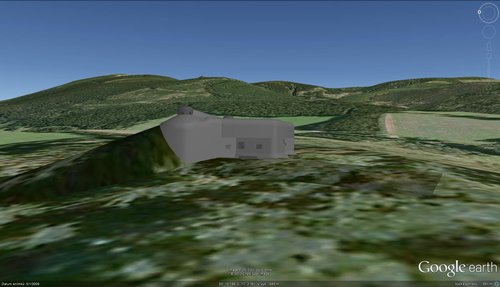

Tak zase zpět k StM.
Máme tu chybějící kousek mezi StM-S 50 a 52. Při pozorném prohlížení naleznete i okolní sruby se záhozy.

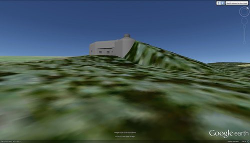

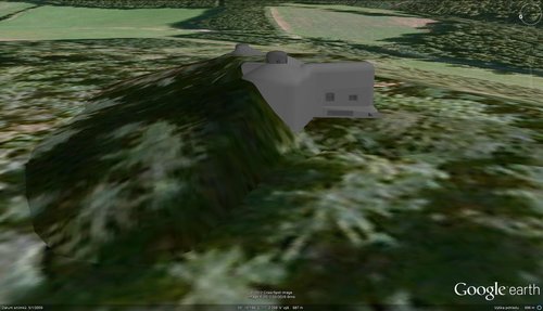

Příspěvekod Johnie Hopper » 25.kvě 2012 13:26

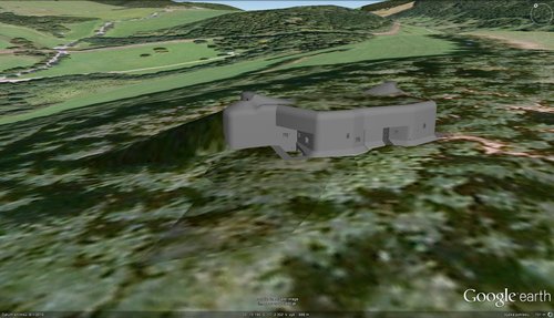

Zůstáváme v "Kolštejnském" údolí. Pro nedostatek pancíře na StM-S 49 (atypický 5-ti střílnový AJ_D v kombinaci depresí 1:2 a 1:3) jsem musel přeskočit k StM-S 48.

Johnie Hopper píše:Zůstáváme v "Kolštejnském" údolí. Pro nedostatek pancíře na StM-S 49 (atypický 5-ti střílnový AJ_D v kombinaci depresí 1:2 a 1:3) jsem musel přeskočit k StM-S 48.
AJ-D s rozdílnými depresemi? Opravdu tam byly?
Příspěvekod Johnie Hopper » 25.kvě 2012 13:59
V obkresleném výkresu projektu jsou takhle napsané.
Hajne
Příspěvky: 275
Jméno a příjmení: Jan Vaníček
Bydliště: Bystřec
Příspěvekod Hajne » 25.kvě 2012 20:51
Jirka K5 píše:AJ-D s rozdílnými depresemi? Opravdu tam byly?
Proč ne? střílny s depresí 1:3 jsou posunuty níže, do úrovně střílen 1:2. Řešilo se to tu u makety zvonu na N-S 62, kde bohužel střílny pro D usadili do rozdílné výše.
Rob
Příspěvky: 201
Jméno a příjmení: Robert Pohl
Objekt: T-St-S 73
Bydliště: Trutnov
Příspěvekod Rob » 25.kvě 2012 21:23
No já si nejsem tak úplně jistý, ale střílny s rozdílnými depresemi měli mít i rozdílnou výšku osy.
Rozdílné deprese ve stejné výšce, to by byl nějaký atyp, nebo možná nějaké první série...
V.Vácha
Příspěvky: 1707
Objekt: K-S 25
Bydliště: Česká Třebová
Příspěvekod V.Vácha » 26.kvě 2012 05:20
Už set to tady řešilo u kopule tohle bylo jinak než jak u AJ. Není to totiž ani technicky možné kvůli lafetaci.
Hajne
Příspěvky: 275
Bydliště: Bystřec
Příspěvekod Hajne » 26.kvě 2012 07:27
Rob píše:No já si nejsem tak úplně jistý, ale střílny s rozdílnými depresemi měli mít i rozdílnou výšku osy.
To platí pro AJ/N. Ale pro AJ/D musely být ve stejné výšce. Vice viz odpověď J. Zetka v tématu Dobře utajený zvon
J.Zetek píše:´Musím, třebaže nerad, poznamenat, že u zvonů vybavených zbraní D, se umisťovaly všechny střílnové otvory do jedné výšky. Pokud má zvon vložky s depresí 1:2 a 1:3, jsou osy všech střílen vzdáleny od vnitřní strany temene, ve vertikálním směru 720mm. Lafete s kulometem vz.37 byla totiž mnohem těžší než lafeta Dz16 s lehkým kul.vz. 26 a nepočítalo se tedy s jejím zvedáním do vyšší úrovně. Tvůrci makety bohužel tento fakt nerespektovali nebo neznali. Přesto chválím pěknou práci na tecnologicky výborně provedené maketě. Jan Zetek

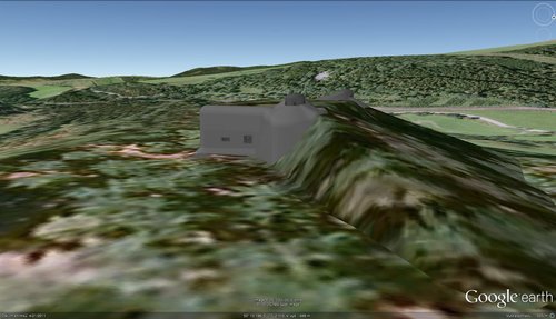

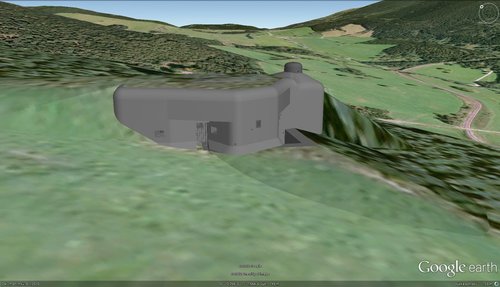

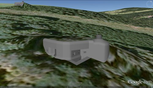

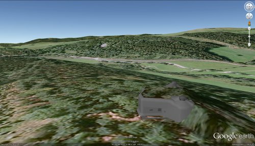

Příspěvekod Johnie Hopper » 05.čer 2012 13:54
I díky Robovi dnes můžete vidět kompletní uzávěr silnice a železniční trati Kolštejn - Frývaldov.
U StM-S 49 jsem si dovolil s ohledem na depresi střílny M navrhnout zkosení ochranného příkopu (podobně jako u K-S 31).
Od StM-S 49 směrem k Šeráku
StM-S 49 v pozadí s StM-S 48
Kompletní uzávěr od StM-S 51 směrem k StM-S 48

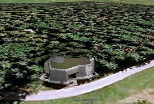

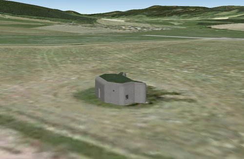

Příspěvekod Johnie Hopper » 27.črc 2012 13:05
Tak se mi podařilo protlačit do 3D vrstvy Google Earth fotorealistickou zjednodušenou verzi jednoho arabského objektu na Rokytnicku...hledejte na Google Earth :-).
Byla to ale fuška - pro případné následovníky - musíte vytvořit novej, jednodušší model (s menším počtem segmentů) a ten obalit realistickou fototexturou - jinak Vám to pánové a dámy z Googlu neschválí :-(.
Jo a taky jeden z mých LO novějšího typu poblíž tvrze u Grulichu.

Johnie Hopper píše:Tak se mi podařilo protlačit do 3D vrstvy Google Earth fotorealistickou zjednodušenou verzi jednoho arabského objektu na Rokytnicku...hledejte na Google Earth :-).
Kráse, nemám slov.
Jak se dají vytvořit vlastní textury ( fotku mám, co dál )?
