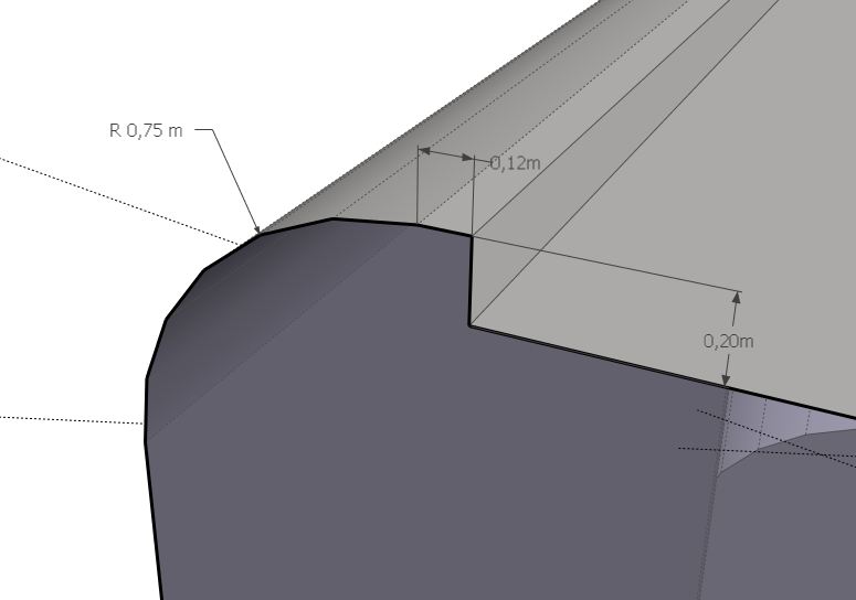

Chtěl bych tu nahodit jeden obecný dotaz týkající se geometrie objektů.
Jde mi o "ohrádku" či "obrubník" na střeše objektů - nevypátral jsem správný název - to se asi ozve hraničář či p. Prášil.
Na některých plánech je uváděno kromě samotného čtvrtkruhového zaoblení (R 50 resp. 75 cm) ještě další prodloužení dovnitř objektu o 12 cm (viz. obr.). Jenže na některých výkresech toto protažení není. Bylo to něčím určeno (konstrukční pravidla, stáří projektu, doba realizace...) nebo šlo o to kdo projekt zpracovával (což se mi nezdá), nebo to je tak, že se toto protažení do běžných N plánů nezakreslovalo a řešilo se až v rámci podrobnějších stupňů dokumentace a to u všech objektů? A jak to bylo s objekty IV. třídy odolnosti?

Vy to fakt kreslíte 1:1 s přesností na cm ???
Mě by 12 cenťáků na 30-ti metrovém monolitu nechávalo chladným, i kdyby se jednalo o "stropniční ohrádku" PDT_Armataz_01_04

Příspěvekod J.Zetek » 16.dub 2012 09:21
Honzo z vlastní zkušenosti při měření srubů, můžu potvrdit zcela vyjímečné užití těchto širších (cca 86cm),,obrub,, střechy. Jednalo se zřejmě o přechodné řešení, když bylo opustěno použití přibetonovaného obrubníčku, používaného na začátku úseku MO. Bezpečně vím, že je realizováno u srubu MO-S17. Kde se vyskytuje dál, už si nepamatuji přesně, ale rozhodně záleží na datu betonáže objektu. Spoléhat se na dokumentaci N a P, plánů je v tomto případě ošidné, protože ke změnám docházelo výnosem k určitému datu. Nejpřesnějším vodítkem, by měly být PO plány a jeich vyúčtovací varianty, případně terénní průzkum.
Třeba bezprostřední soused srubu MO-S17, MO-S 18, už má obrubník jen 75 cm široký, takže se jednalo patrně o velmi krátký časový úsek, kdy se širší obrubník používal.

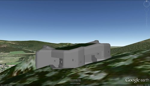

Tady je první z nich:
Rob
Příspěvky: 201

Johnie Hopper píše:Jde mi o "ohrádku" či "obrubník" na střeše objektů - nevypátral jsem správný název - to se asi ozve hraničář či p. Prášil.
V příloze 7 Konstrukčních dat z ledna 1936 je tento detail popsán: „Zarážka vody na stropě k zamezení stékání vody po bočných a zadní stěně je výšky 20 cm. Na tuto výšku měl být zásyp a drn.
Na výkresu R 140 Háky pro maskování z 25. září 1936 popsané prodloužení o 12 cm není. Rádius 75 či 100 cm (dle odolnosti) přechodu svislé stěny do střechy tedy končí po dosažení svislice nad střechou.
Sám jsem to na objektech nijak více nestudoval. Ale v N-plánech by se takovýto detail určitě neobjevil. N-plány pouze prokazovaly, že objekt lze postavit a že bude schopen plnit dané úkoly. Teprve P-plány sloužily pro vypracování rozpočtu a zadání stavby.
Příspěvekod Johnie Hopper » 23.dub 2012 09:43
No já osobně tento detail našel minimálně na výkresech srubů K-S 30, 31 a 32. Jedná se o P-plány, všechny z července 1936. Nemohu si teď bohužel uvědomit, zda jsem je viděl i fyzicky realizované na střechách K-S 31 či 32. Každopádně bude to asi tak, jak psal Honza Zetek, že tato 12 cm přibetonávka byla jen krátkodobým přechodným jevem mezi ohrádkou v bohumínském podúseku a klasickým zaoblením končícím nad středem čtvrtkružnice u mladších objektů.
Díky všem za snahu a vyjasnění názvosloví - jedná se tedy o "zarážku vody na stropě".

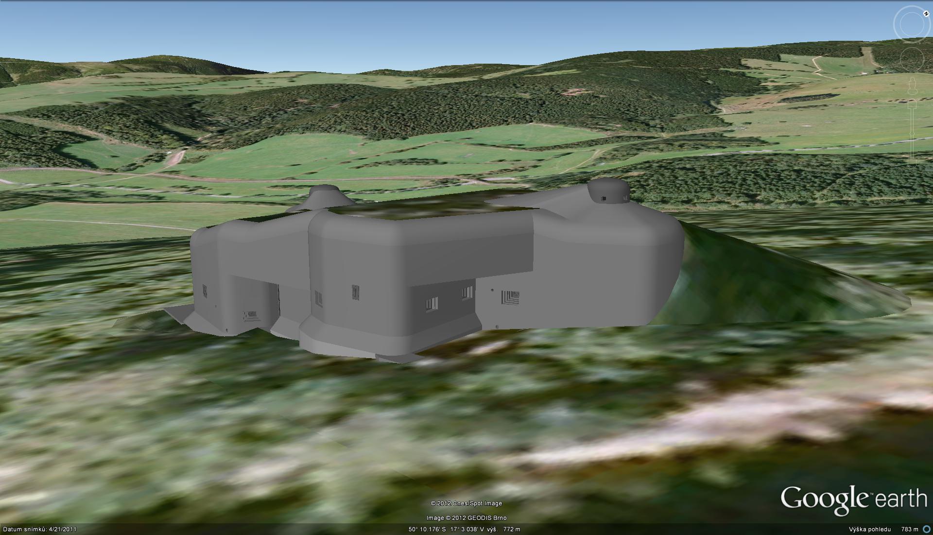

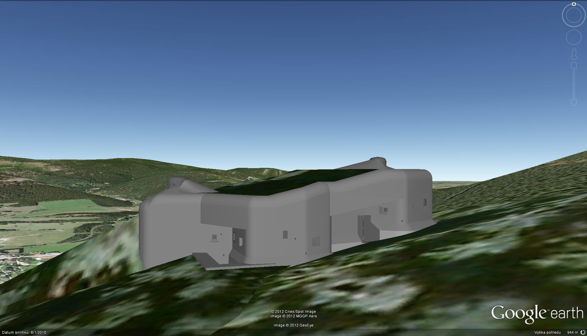

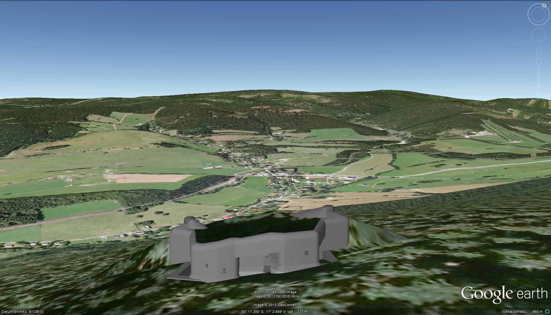

Příspěvekod Johnie Hopper » 02.kvě 2012 09:42

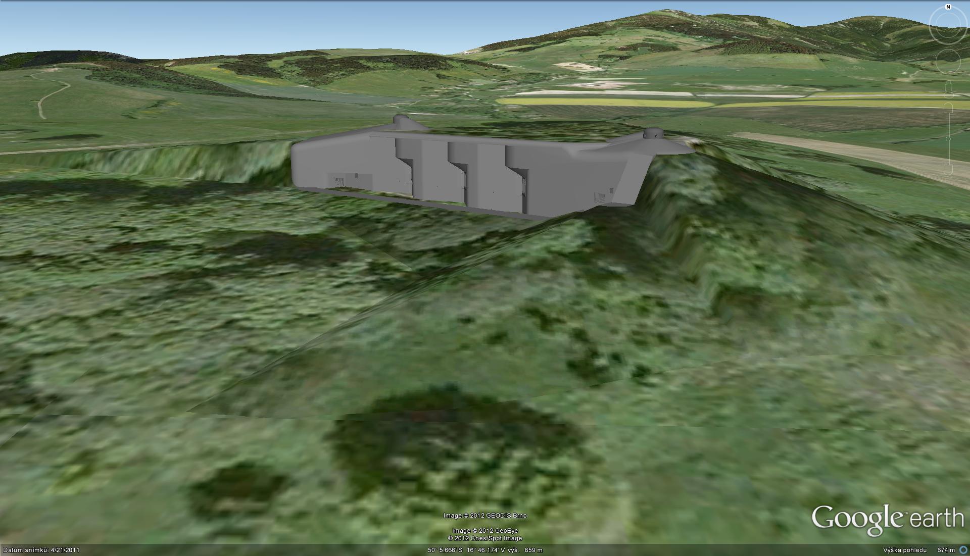

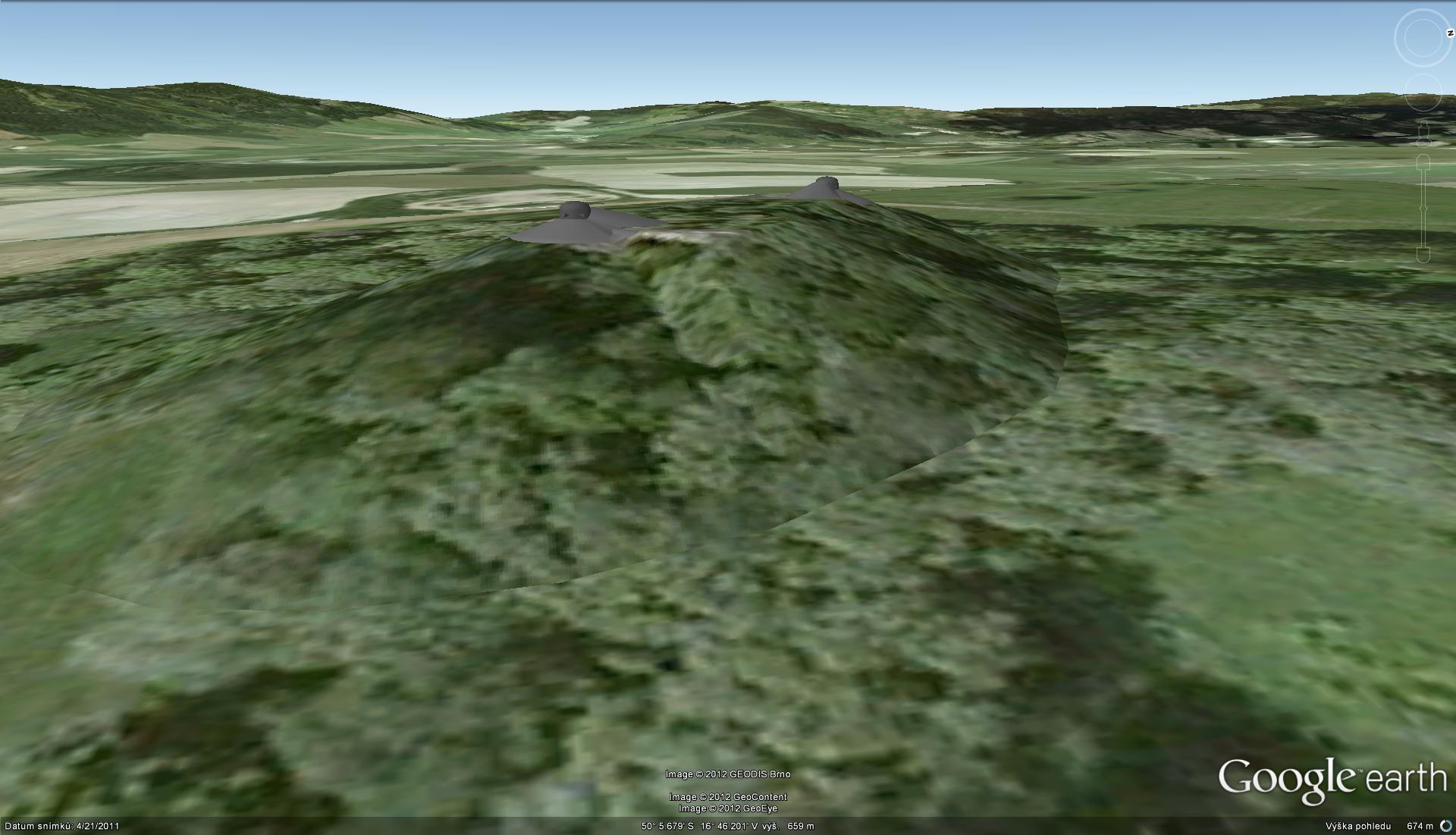

I díky Mikinovi a spol. Vám mohu ukázat dokončený model pravděpodobného vzhledu StM-S 53. Jisté nejasnosti kolem provedení krakorce nad vchodem jsem si dovolil odhadnout.
H.V.

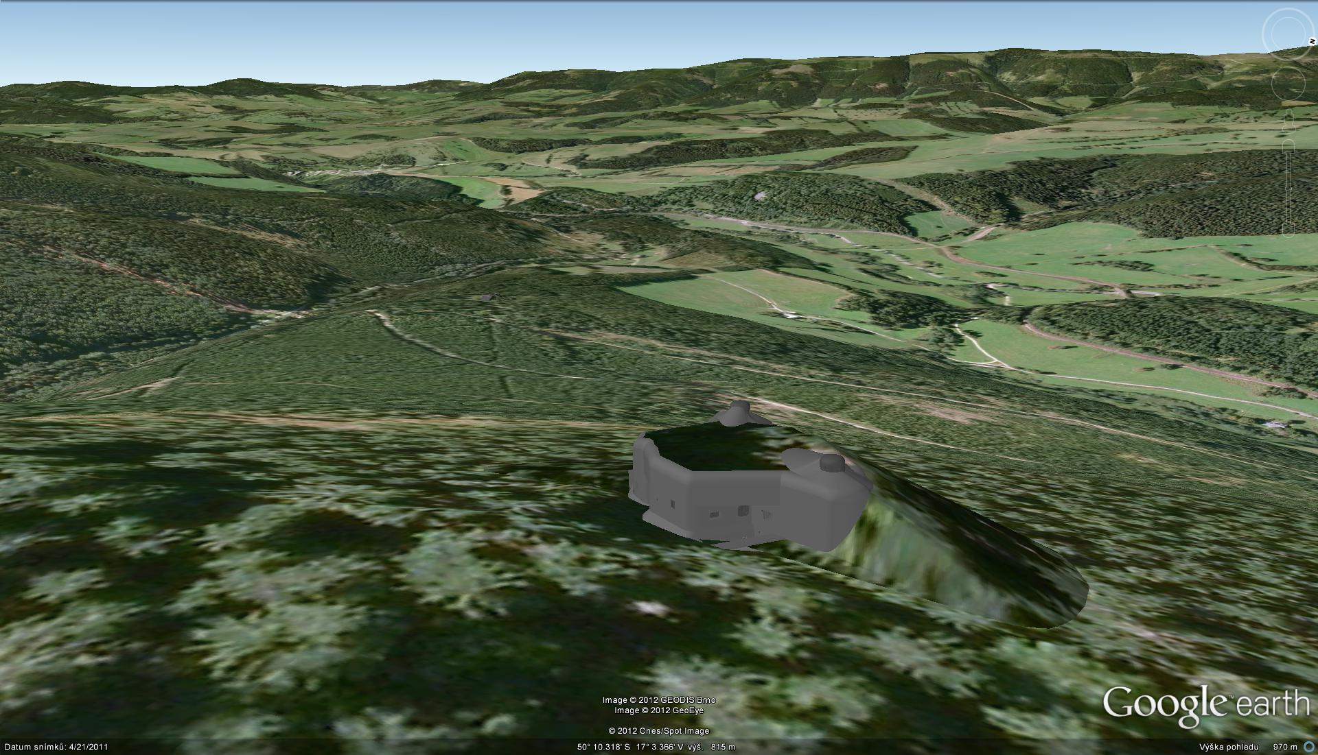

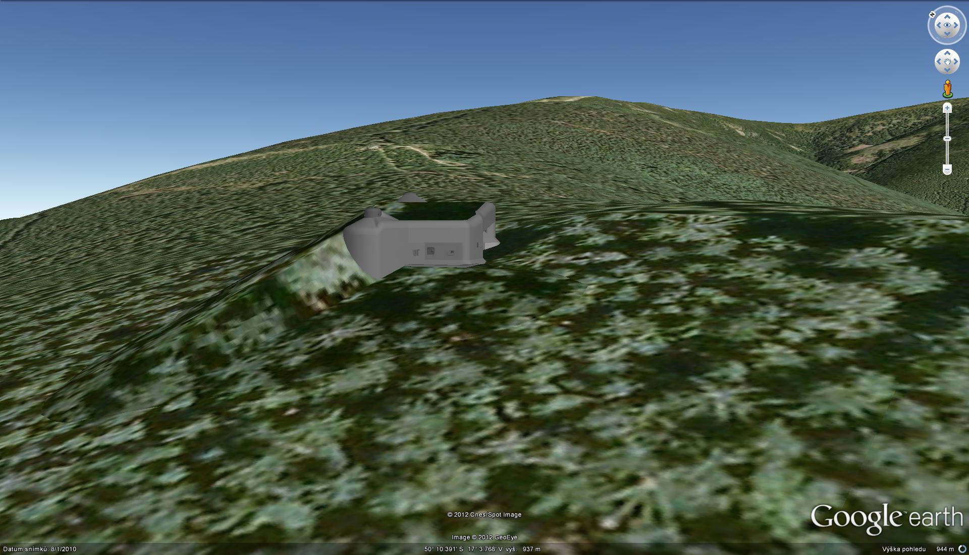

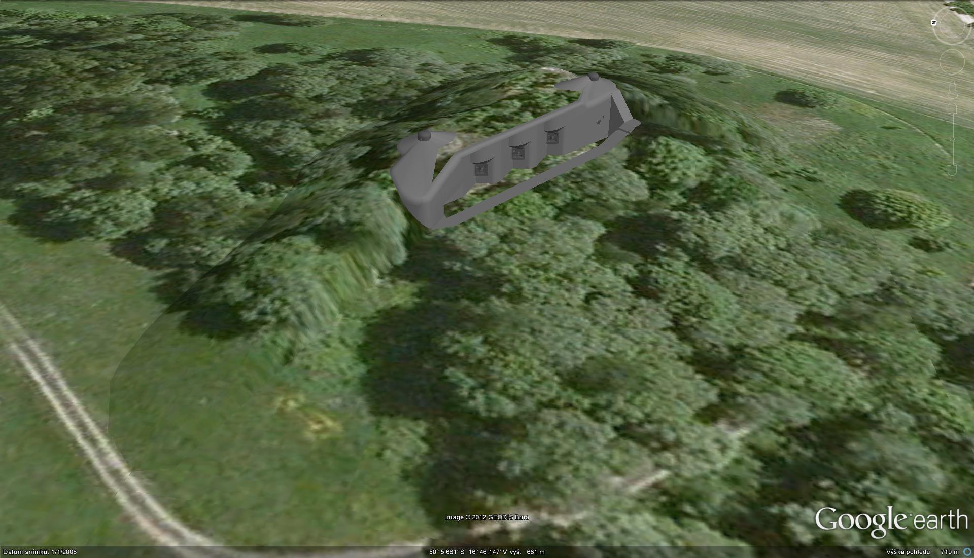

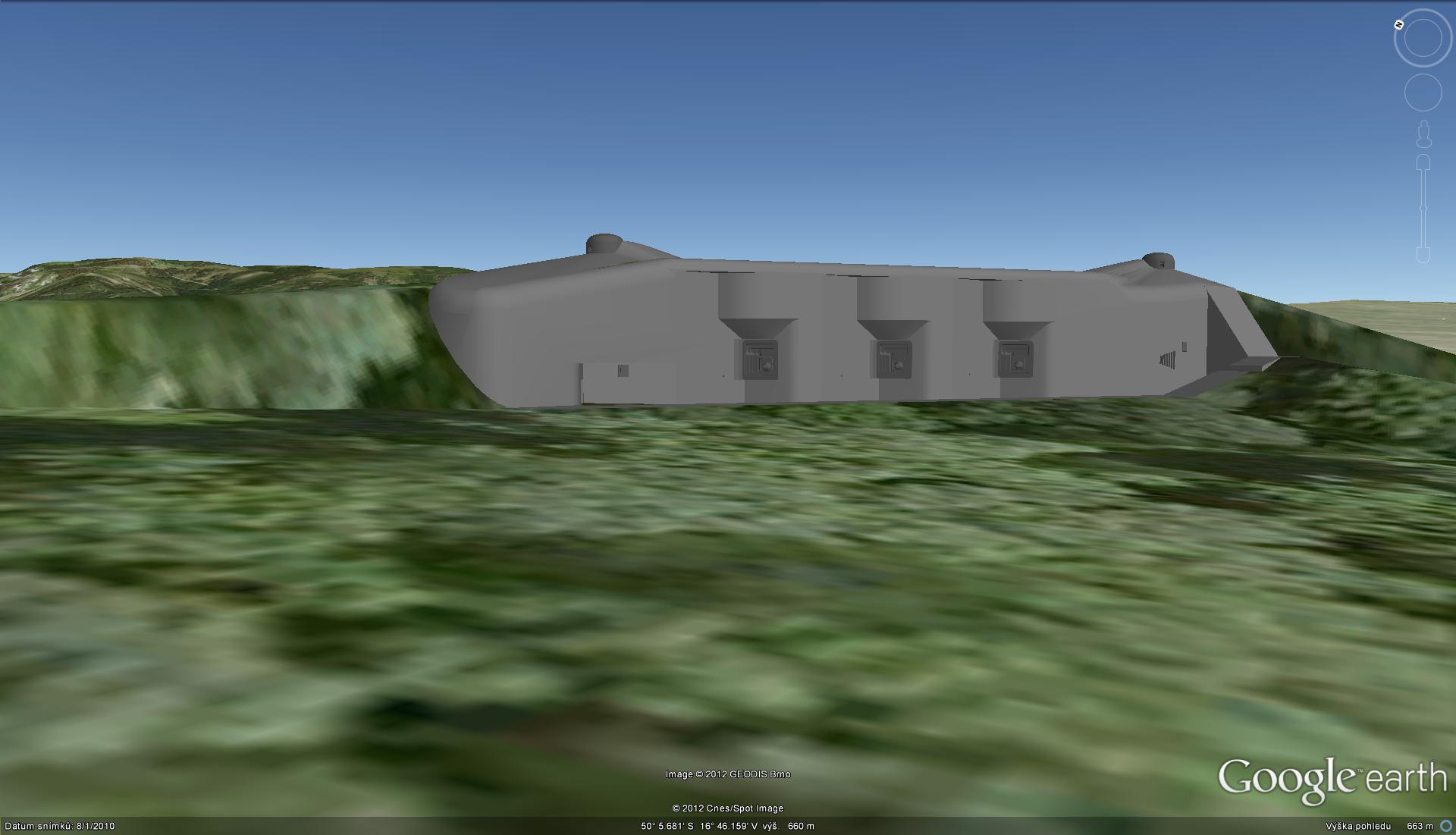

Příspěvekod Johnie Hopper » 11.kvě 2012 09:25
Nejen v reálu probíhá revitalizace tvrze Horka. Já zahájil práce oprášeným modelem Svahu (Martine díky).
Tondr
Příspěvky: 338
Jméno a příjmení: Luděk Tondr
Příspěvekod Tondr » 11.kvě 2012 11:40
Móoc hezky zakopanej !
Bude mu ze stěny trčet i střela Röchling ??? PDT_Armataz_01_04
