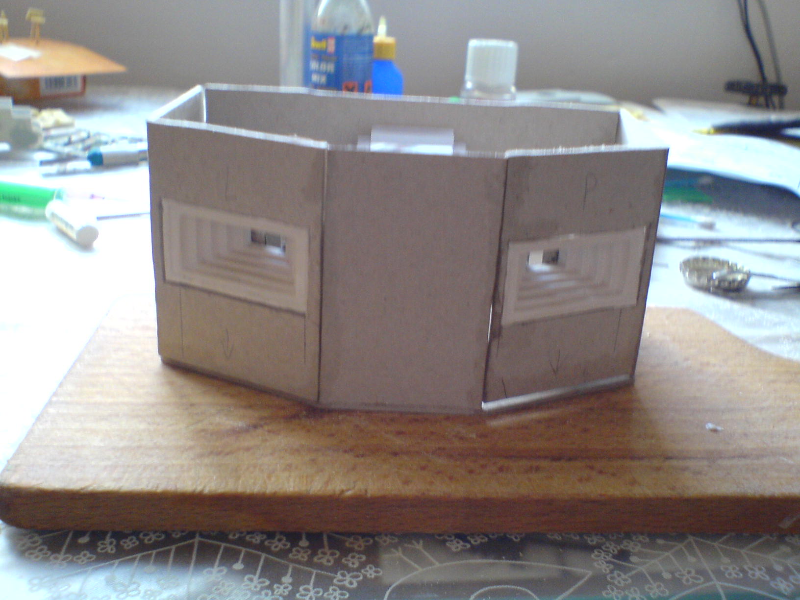

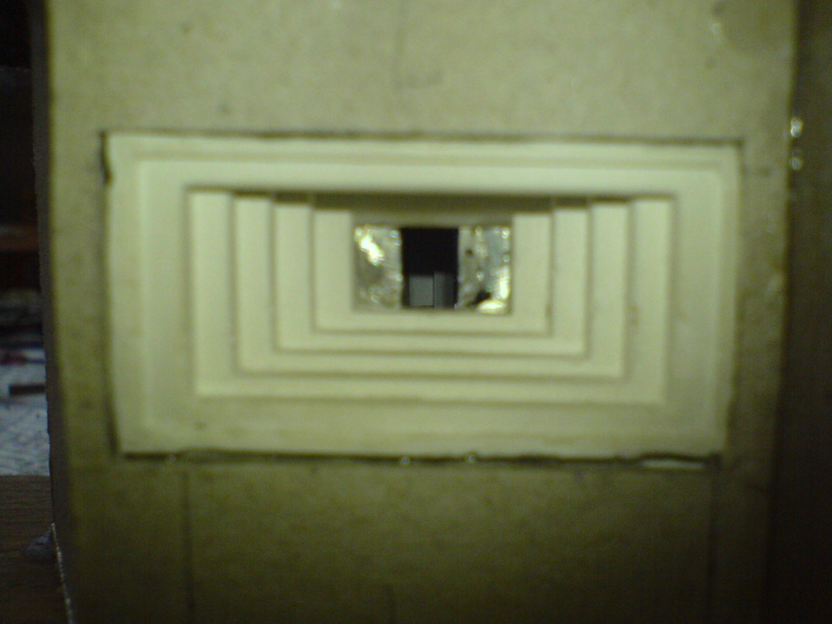

Příspěvekod mischacek » 15.úno 2009 14:08

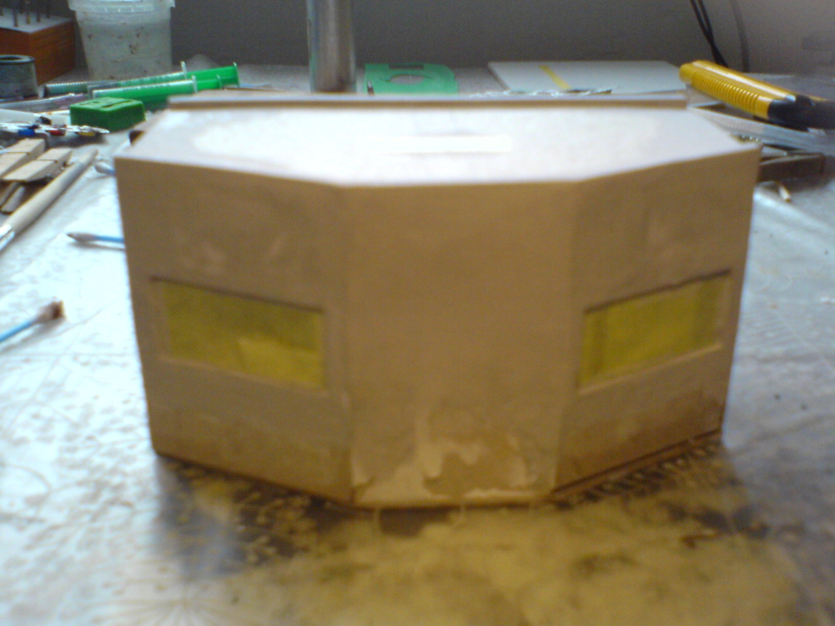

Tak jak jsem jednou zmínil, lehce dobrousím a začnu zveřejňovat. Střílny jsem použil ze starého modelu který jsem cca před 10 lety stavěl ze sádra, ale vypadl až na střílny strašně a nikdy jsem ho nedokončil. Jinak je model stavěn ze silnějšího kartonu.

Příspěvekod Chomutovák » 15.úno 2009 15:02
Vypada to moc pekne :). Hodlate nejak naimitovat tu vydrevu, ktera se nechavala ve strilnach? Nebo ty strilny zustanou takhle hladke?
Příspěvekod mischacek » 15.úno 2009 16:48
Chomutovák píše:Vypada to moc pekne :). Hodlate nejak naimitovat tu vydrevu, ktera se nechavala ve strilnach? Nebo ty strilny zustanou takhle hladke?
No správně bych výdřevu imitovat měl, ale na tomto modelu budou hladké

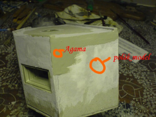

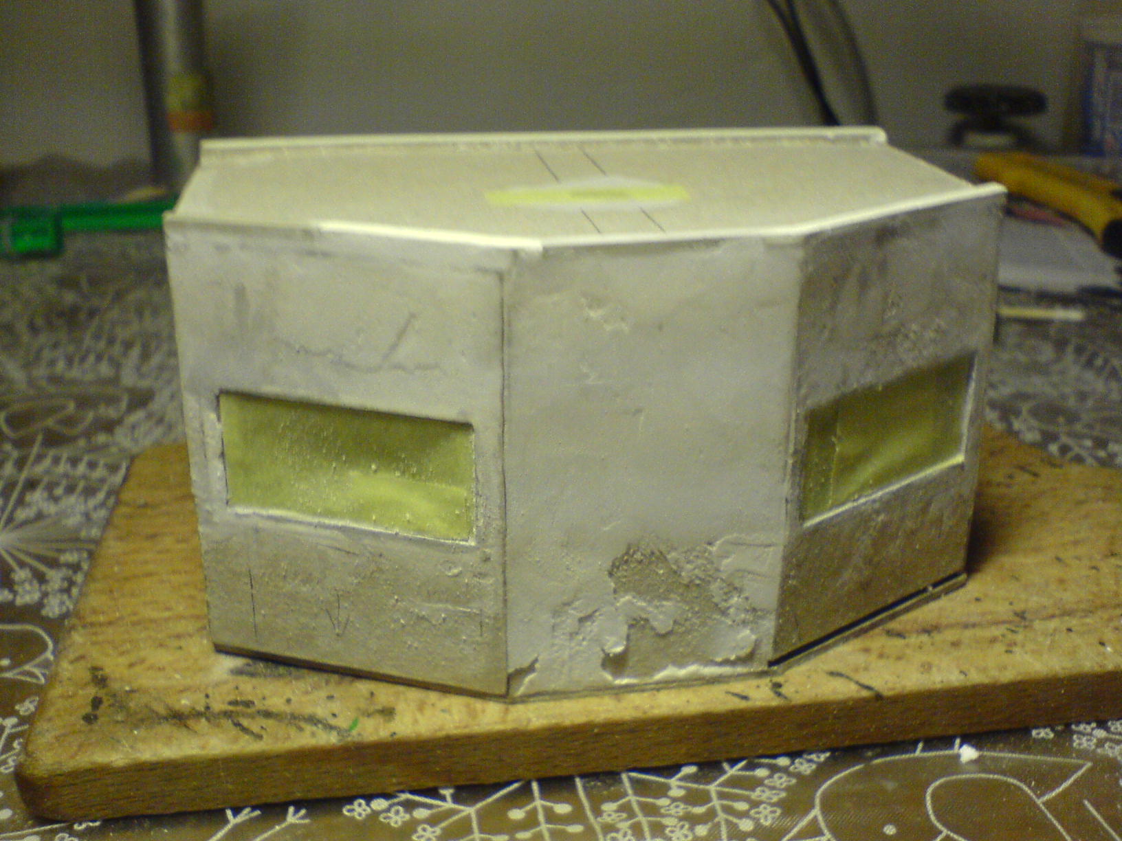

Tak, mám dobroušeno a natřeno první vrstvou barvy, dostal jsem vodou ředitelnou barvu od firmy Polák model odstín beton, no barva není špatná, ale je na můj vkus moc světlá. Tak ji používám jako první nástřik a zjišťuji nerovnosti na povrchu. Další přetření je barvou Agana 31M.
Tmelení jsem dělal docela šikovným tmelem Onetime – šikovný ale drahý( díky ježíšku) PDT_Armataz_01_01 . Proč jsem tmelil, no jaksi se mi desky kartonu nějakým záhadným způsobem prohnuly a nechtěly mršky zpět PDT_Armataz_01_07
Příspěvekod kounitz » 15.úno 2009 21:52
Podobný problém jsem taky řešil. Původně jsem myslel, že použiju Agamu 31M jako svrchní. Ale je strašně světlá a proto jsem ji ztmavil. To je škoda, ta výdřeva střílen by byla pěkná. PDT_Armataz_01_10

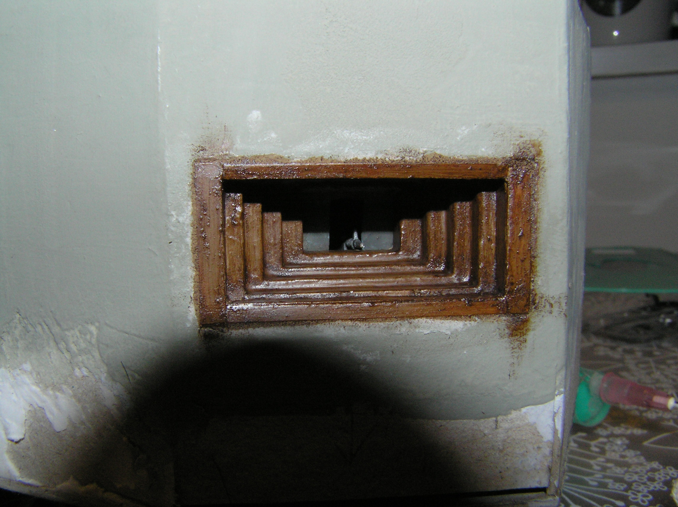

Příspěvekod mischacek » 16.úno 2009 14:21
kounitz píše: To je škoda, ta výdřeva střílen by byla pěkná. PDT_Armataz_01_10
Tak jsem dneska nešel spát a přemejšlel, co a jak a jestli by to nešlo nějak nešlo s tou výdřevou, teď si du lehnout a konstatuji, šlo by to. A docela to vypadá pěkně. Ještě že jsem na neschopence a můžu si dovolit ponocovat. PDT_Armataz_01_01 PDT_Armataz_01_01 PDT_Armataz_01_01

Příspěvekod mischacek » 17.úno 2009 19:25
Chomutovák píše:Tak to uz horim nedockavosti jak PDT_Armataz_01_01. Abych snad jednou v budoucnu az budu taky neschopny mohl neco udelat PDT_Armataz_01_12.
Ohledně neschopnosti není o co stát, jizva je ještě moc čerstvá, takže dost bolí.

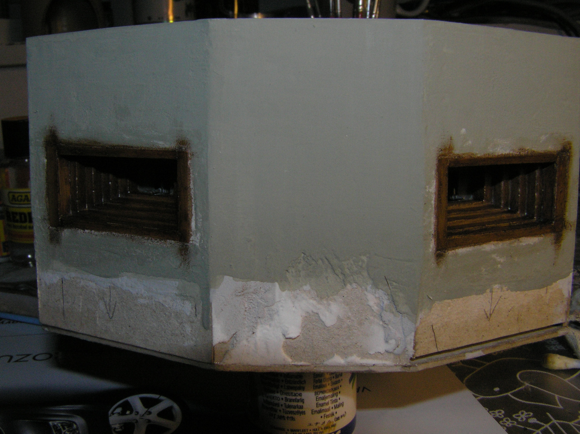

Tak abych uhasil tu nedočkavost, tak jsem udělal kontrolní měření a pustil se do výdřevy. Odnesl to obal časopisu a stará platební karta. Bylo to docela prča, ale tu je výsledek, jo barva ještě není úplně zaschlá.
Na natření dřeva jsem použil osvědčenou metodu z natírání zbraní. Nejdříve Humbrol 110 a pak olejová umělecká barva Umbra pálená, nanesená ve slabé vrstvě. Po cca 30 min. jsem silnějším štětcem (velikost tak 00) jsem olejovku začal stírat. Až olejovka pořádně zaschne udělám ještě korekce na betonu a nalakuji matným lakem. Pak už jen drobná patinace a terén, model chci znázornit v období mobilizace.
