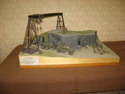

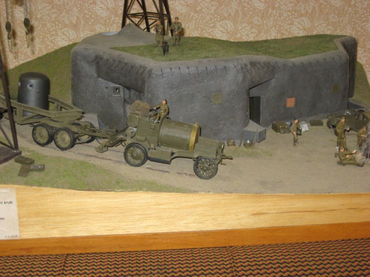

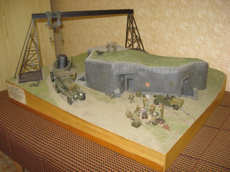

Ano, mohu potvrdit, že kolega Havelka vyšel muzeu velmi vstříc a v neděli v hustém chumelení přivezl model na Haničku. Model bude
teď standartně připraven k vystavení v prostorách našeho muzea. Doufám, že se mohu s Vámi všemi podělit o pár rychlých snímků modelu.

Připadne mi trochu zaprášený. Kam s ním? Budete mít v expozici trochu těsno. Počítám, že Roman stihne s 80 ještě letošní sezónu.

konečně model s československejma pynčlikama, ty já nejradějc... PDT_Armataz_01_34
Byť by se jistě kritickým okem daly vytknout detaily (s vojáčky, do stavařiny raději nemluvím), musím tentokrát než uronit dojatou slzu a gratulovat k vydařenému kousku PDT_Armataz_01_20
P.S. detail na modejlek BE(tonova) vlaku se zvonem by nebyl?

K dotazům: oba modely jsou kompletně moje výroba (roky 1996-1998). Použitý materiál je hlavně papír. U R-68 je povrch modelu vytvořen natupováním olejového tmelu. Střílny jsou sádrové odlitky na duralová kopyta. Zvony jsou soustružené ze dřeva s frézovanými střílnami. BE-vlak na přepravu zvonu je vyroben taky z papíru podle několika fotek a nákresů. Většina figurek je upravená z německých vojáků a Tatra je poupravená ze staré hračky. K osazovacímu jeřábu jsem neměl téměř žádné podklady, tak je spíš odhadovanej. Stav trochu odpovídá stáří (lehce zprohýbaný strop) ale tyhle fotky to ještě zhoršily.
Jo, taky je tam asi 1,5m stříbrnýho řetízku, tak snad ho nikdo neukradne PDT_Armataz_01_22 A elektronickej táboráček, kdyby někoho zajímal důvod vypínače vzadu PDT_Armataz_01_01
Další dotazy rád odpovím.

Odpověď více než dostatečná. BE vlak z papíru - klobouk dolů, nepoznal jsem to. U R-77 jsme materiál viděli, když jsme odřízli střechu... ale pak jsme ji dali zpět - čestný slovo. PDT_Armataz_01_22. Pěkná práce, v mnohém mě inspirovala při vlastní tvorbě.

Měl si říct, že jsme střechu museli odříznout, aby došlo k podlepení stěn. Nenechavé dětské prstíčky udělaly své, odloupané zaoblení stěn, zprohýbané stěny a z posypu tam toho taky moc nic nezbylo.

To už se tak stává. Kombinace vlhkosti a potřeby si "dloubnout z čeho to asi je".
