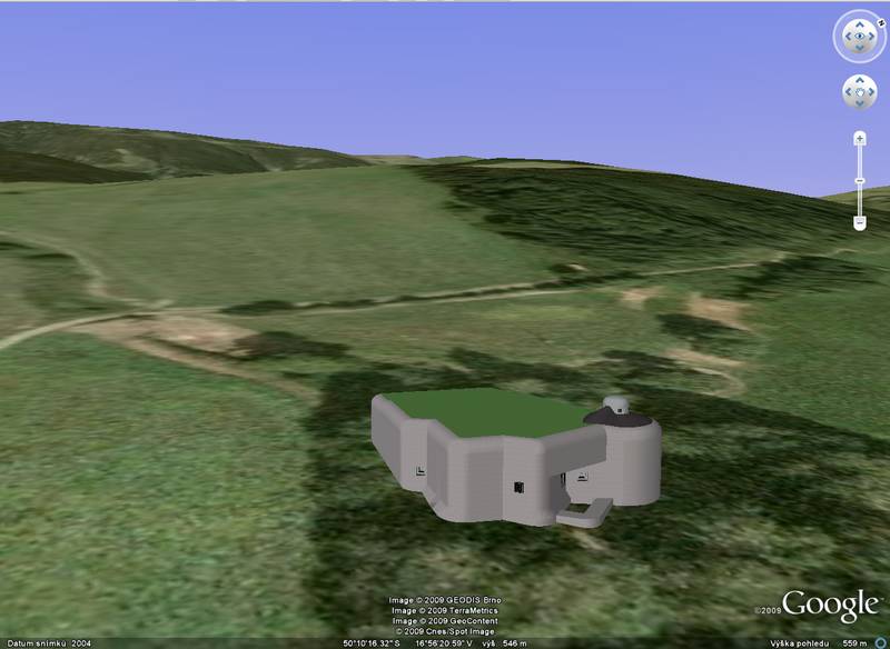

Opevnění v Google Earth 3D
Zkusil jsem využít aplikací Googlu. Tedy jejich známý Google Earth a o něco méně známý Google Sketchup - vše free. Výsledky - ještě ne zcela dokončený 3D model zasazený do krajiny - můžete vidět na přiložených obrázcích (vybral jsem zcela náhodně K-S 25).
Vzhledem k tomu, že Google Earth umožňuje (po schválení pracovníky Googlu) instalovat vytvořené modely do celosvětové databáze 3D objektů, bylo by krásné, kdyby se podařilo vytvořit síť 3D modelů cs. opevnění v 3D mapách Googlu. Zkuste o tom zapřemýšlet. Stačí k tomu pár výkresů, základní znalosti a trocha šikovnosti a pár hodin práce. Časem by šlo třeba vytvořit databázi unifikovaných prvků (zvony, kopule, střílny, dveře apod.), aby je každý nemusel vytvářet pokaždé znovu, atd. atd... Pokud už to tu někoho napadlo, tak se omlouvám, ale nenašel jsem tu nic podobného.
H. Vyskočil
H. Vyskočil

Na první příspěvek to SKUTEČNĚ není špatný. Moc pěkný! Jen mám obavu, že šikovných lidí na sketchup při vší úctě moc neznám
Ale pokud se najdou, tak tedy klobouk dolů. To by byl pohled.

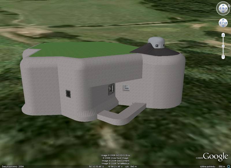

Tak a máme tu další objekt. Bohužel Google Earth neumožňuje vidět pod povrch jeho 3D mapy, ani v ní dělat nějaké otvory, takže se nezobrazuje vchod do objektu a zbraň pod betonem. Nicméně představovat jej asi nemusím.
Pro šťouraly podotýkám že vytvářet 3D zakřivený povrch není jen tak, z čehož plyne určitá potřeba zjednodušení tvaru.
Ještě bych se rád vrátil k technické otázce zasílání modýlků. Nebráním se tomu, jen nevím v jakém tvaru by jste to rádi dostávali. Mám už vytvořeno pár pomůcek (a bude jich asi přibývat - zvony a kopule), které by dalším tvůrcům mohly usnadnit práci, takže ty by měli dostat ve formátu Sketch-up. Pro vkládání na web z toho budete muset ale udělat určitě jiný formát (ideální by asi byl nějaký virtuální okružní vyhlídkový let nad objektem - nějaké sdílené video či tak nějak) a záleží na adminovi jak se s tím popere (model tohoto objektu má s texturami něco kolem 3 MB).
Pak ale narážíme na to, že u každého objektu bude vidět jen ten jediný objekt bez viditelnosti jeho sousedů a to mne přivádí zpět na myšlenku vytvoření komunity (Google Earth galerie či něco takového), kde by bylo zobrazeno více objektů a jednou třeba všechny
H.

Johnie Hopper píše:Ještě bych se rád vrátil k technické otázce zasílání modýlků. Nebráním se tomu, jen nevím v jakém tvaru by jste to rádi dostávali. Mám už vytvořeno pár pomůcek (a bude jich asi přibývat - zvony a kopule), které by dalším tvůrcům mohly usnadnit práci, takže ty by měli dostat ve formátu Sketch-up. Pro vkládání na web z toho budete muset ale udělat určitě jiný formát (ideální by asi byl nějaký virtuální okružní vyhlídkový let nad objektem - nějaké sdílené video či tak nějak) a záleží na adminovi jak se s tím popere (model tohoto objektu má s texturami něco kolem 3 MB).
Pak ale narážíme na to, že u každého objektu bude vidět jen ten jediný objekt bez viditelnosti jeho sousedů a to mne přivádí zpět na myšlenku vytvoření komunity (Google Earth galerie či něco takového), kde by bylo zobrazeno více objektů a jednou třeba všechny.
H.
Tak to vezmu postupne, z meho pohledu
- Co se tyce formatu, tak momentalne rozhodne v .kmz
- co se tyce animace, tu bych (zatim) neresil, ale i to lze resit v ramci .kmz
- Soubor bude (samozrejme pokud dojdeme k dohode) vzdy na karte prisusneho objektu
- Podminka zobrazeni je bud nainstalovany GE, nebo (jako tomu je momentalne na technickepamatky.com) v novem GE pluginu (viz http://www.technickepamatky.com/?l=7049798401765920002183, ikona GE vedle fotky objektu )
- zobrazeni sousednich objektu ... je treba si urcit "velikost rozumneho datoveho objemu" a pak vyse uvedene .kmz soubory slucovat postupne po objektech v linii sousedicich, a to az do te "rozumne velikosti" .kmz souboru
Tolik asi z meho pohledu programatora Databaze ...
A z meho pohledu uzivatele Databaze musim rict, ze by se mi to urcite libilo ... uz jsem o 3D linii v GE uvazoval pred x lety, ale nikdy jsem nenasel dostatek casu a odhodlani zacit tvorit ty 3D modely ...
P.S. Pokud Vam v IE8 pise GE plugin, ze neni podporovan v teto verzi prohlizece, staci si zapnou Kompatibilni zobrazeni (takova ta ikona pretrzene stranky v radce s adresou stranky).

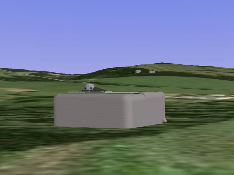

Tak je tu zase pár nových obrázků. Zatím jsou to tři objekty, ve stavu bez záhozu. Ve fázi dokončování (zbývá dodělat límce zvonů) jsou další tři vybudované navazující objekty. Uhádnout o které jde by neměl být problém
- poradím: Severní Morava.
H.V.
- poradím: Severní Morava.H.V.
