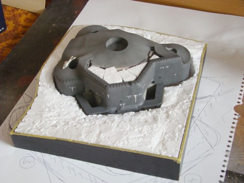

Model K-Am-S40 1:144 - gaskin
Příspěvekod gaskin » 12.zář 2009 19:12
Najde někdo 72 rozdílů? PDT_Armataz_01_14

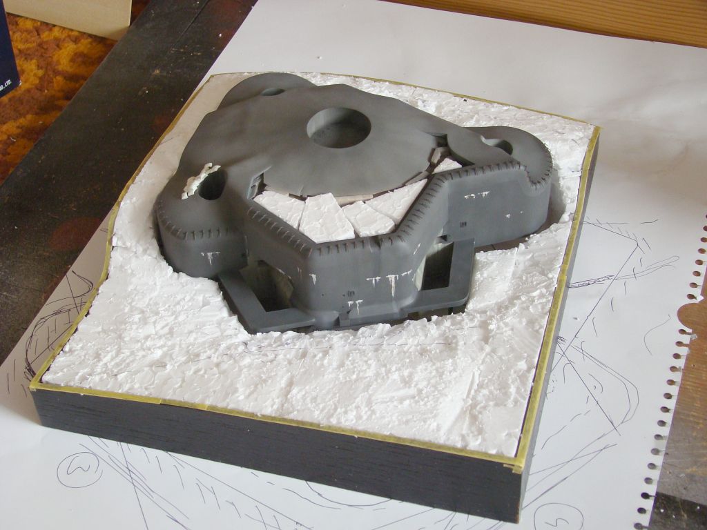

klobouk dolů, vypadá to velmi dobře a jsem naopak raději že srub odpovídá stavu v září 1938. Jen se mi zdá - byť je to spíše k diskusi - omítka v prostoru hlavních střílen snad až příliš světlá (pokud na dobových snímcích není zachycena po dešti) a těším se na pytle s pískem ;)
p.s.: nerad bych působil následující poznámkou hnidopišské nálady, ale předpokládám že v křídlech nejsou osazeny periskopy a koule s hlavní, příp. čelní deska kanonu doznají též barevných změn, když už jsou tak pěkně vydařené... samozřejmě předpokládám že v tomto měřítku bych měl všechny díly modelu napatlané na jednom prstu, ale umný modelář se snad neurazí za mou nevědomost a bláhovou naivitu ...PDT_Armataz_01_34

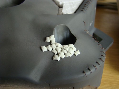

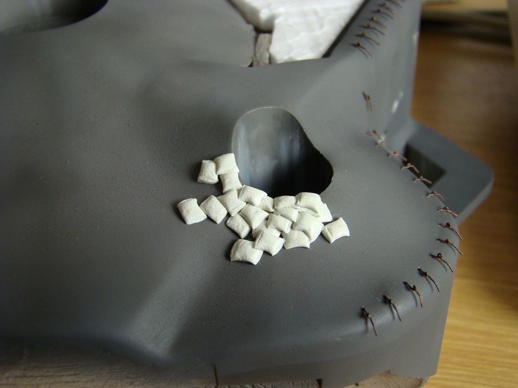

Pytle budou, periskopy zase uříznu a střílny dobarvím. Jestli tam mám špatně ještě něco, řekněte mi to, později už by to nemuselo jít opravit. Nepřesný počet háků přiznávám rovnou.
Když máte o Adamu takový přehled, určitě budete vědět odpověď na mou prostou otázku, zda byla šachta pravého Zlk taky nějak provizorně zapytlována a z čeho se skládá ta hromada před (nebo spíš vedle) šachty ZP, mám jen pár fotek a z nich není moc poznat. Díky
Ještě k té světlejší barvě u střílen, nemám v úmyslu si nic vymýšlet, na těch několika fotkách mi to tak připadalo, tak jsem to tak udělal. O přesném odstínu by se samozřejmě dalo dlouho diskutovat, to však není mým záměrem. Větší váhu přisuzuji radosti z modelaření a té bylo učiněno za dost. Snad nebudu z řad znalých kamenován PDT_Armataz_01_01

rozhodně snad není nutno hovořit o kamenování, neb model zří skvostně. Rozhodně nepatřím mezi stavařské znalce, bylo by jistě lépe kdyby se zde ještě ozvali další (zvláště vzývám Bezstrojníka s Novasem). K té světlé omítce jen tolik, a sic že si vskutku nemyslím že by tam byla - na druhou stranu lze srub vydávat ve stavu po dešti a odkázat na snímky.
Přidám jedno poměrně známé foto (jehož bývalý majitel se snad neurazí a případně možná poopraví), které by snad mohlo téma omítky doplnit. Hovoříme-li o Adamu, rozhodně o něm žádný zvláštní přehled nemám. A jelikož jsem neviděl žádný snímek pravé části srubu z počátku října 1938 nemohu prohlásit zda pytle s pískem byly i v dalších šachtách (byť tam ještě v létě 1938 byly dřevěné přístřešky). Nicméně je to samozřejmě velmi pravděpodobné.
A když jsem u těch "pravděpodobných" tezí, dovolil bych si navrhnout ještě malé doplnění třetího okna vedle dveří do strážnice. Samozřejmě pro výše uvedené opět nemám žádný podklad, ale absence okna vedle vchodu, navíc s výhledem na strážní stanoviště se mi příliš nezamlouvá....
Vzhledem k tomu, že snímek s hromadou nevlastním v originále, natož v kvalitní podobě nemohu s hromadou blíže sloužit, snad někdo jiný by mohl... PDT_Armataz_01_25
Nu a to je ode mne snad vše, sic by bylo možné ješttě polemisovat nad odstínem střílen hlavních zbraní, případně tmavších odstínech omítky v místech kde se dotýkaly jednotlivé části, ale to raději přenechám dalším, neb bych si model, kterému fandím též někdy rád prohlédl na vlastní oko bez nutnosti jej pozorovat skrytě dalekohledem přes okno

Díky za podněty a foto, i když mám pocit, že jsem ho již viděl v Hraničářích od Adamovy hory. Ještě se opět zastavím u té světlejší omítky, na poválečných snímcích objektu je poměrně jasně vidět, že omítka (i když značně poškozená) kolem střílen je světlejší než omítka třeba na týlové stěně. A jako po dešti to rozhodně nevypadá.
Zkusil jsem udělat zapytlování levého Zlk, které je na fotce nejlépe vidět, zbylé dva asi zaimprovizuju. Ta hromada se mi zdá taky z pytlů a vepředu z ní trčí nějaké dřevo
Taky jsem dle rad odstranil ty periskopy a natřel těsnící koule kanonů PDT_Armataz_01_01
K tomu domku, podle textu v knize by měl být staršího data než strážní budka u lávky. Jinak to okno jsem tam původně chtěl dát, ale bylo by dovnitř moc vidět, že tam nic není PDT_Armataz_01_12

k omítce vskutku nemám žádných dalších myšlenek, snad zde přispějí se svou trochou do mlýnice i další. K myšlence hromady z pytlů bych se také přikláněl a rozhodně bych si vsadil, že byly jutové. No pokud je do domku vidět nezbývá než vymodelovat i interier PDT_Armataz_01_12
