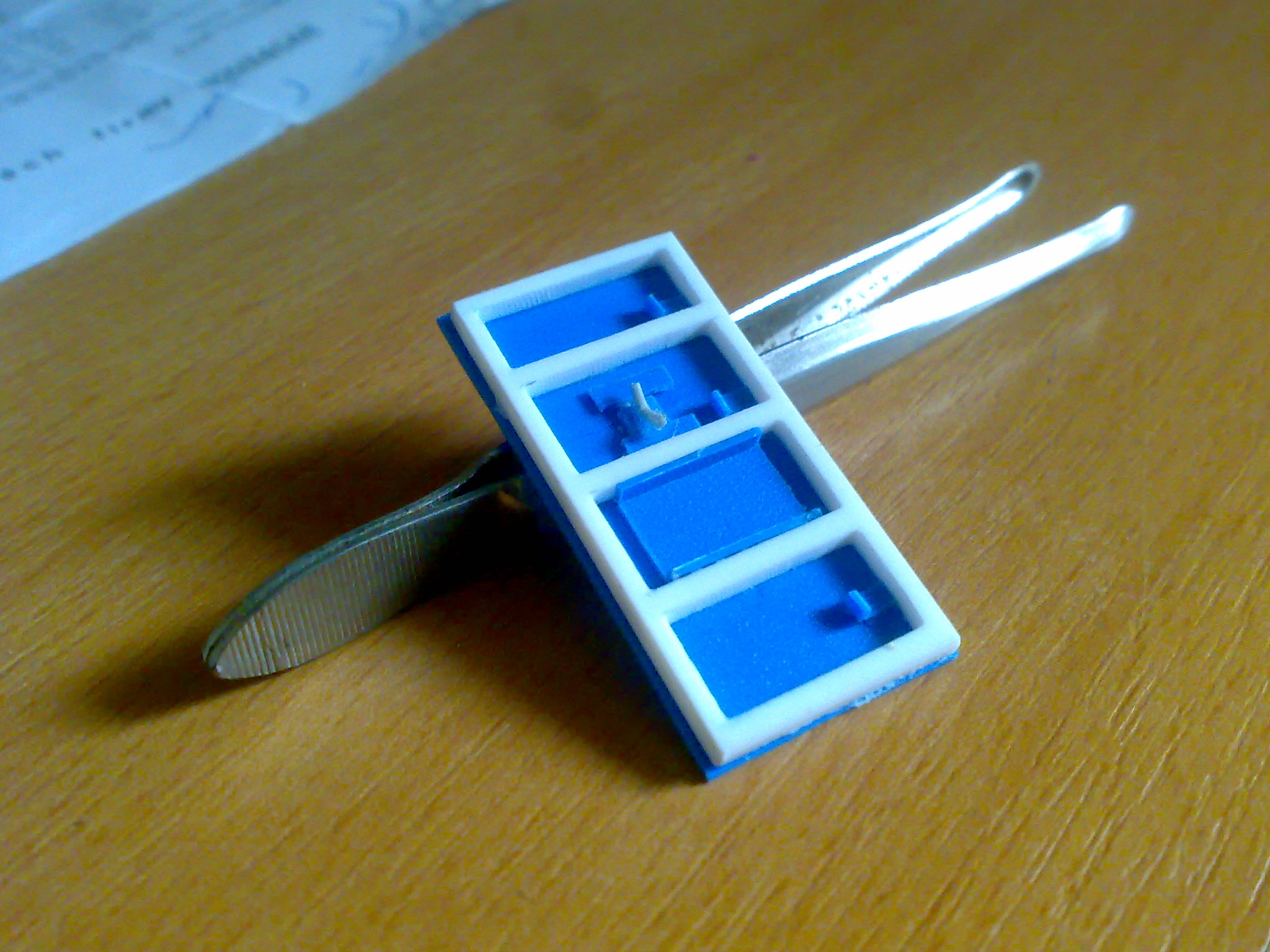

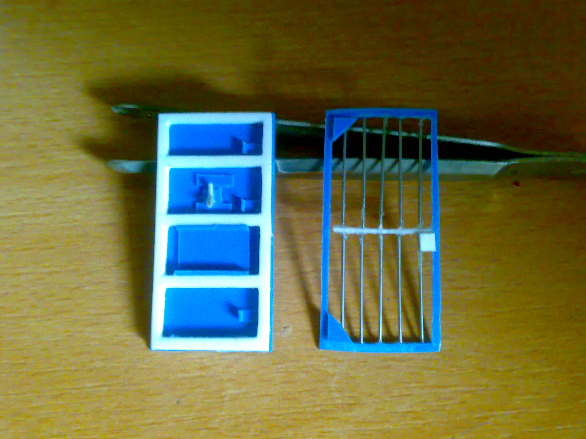

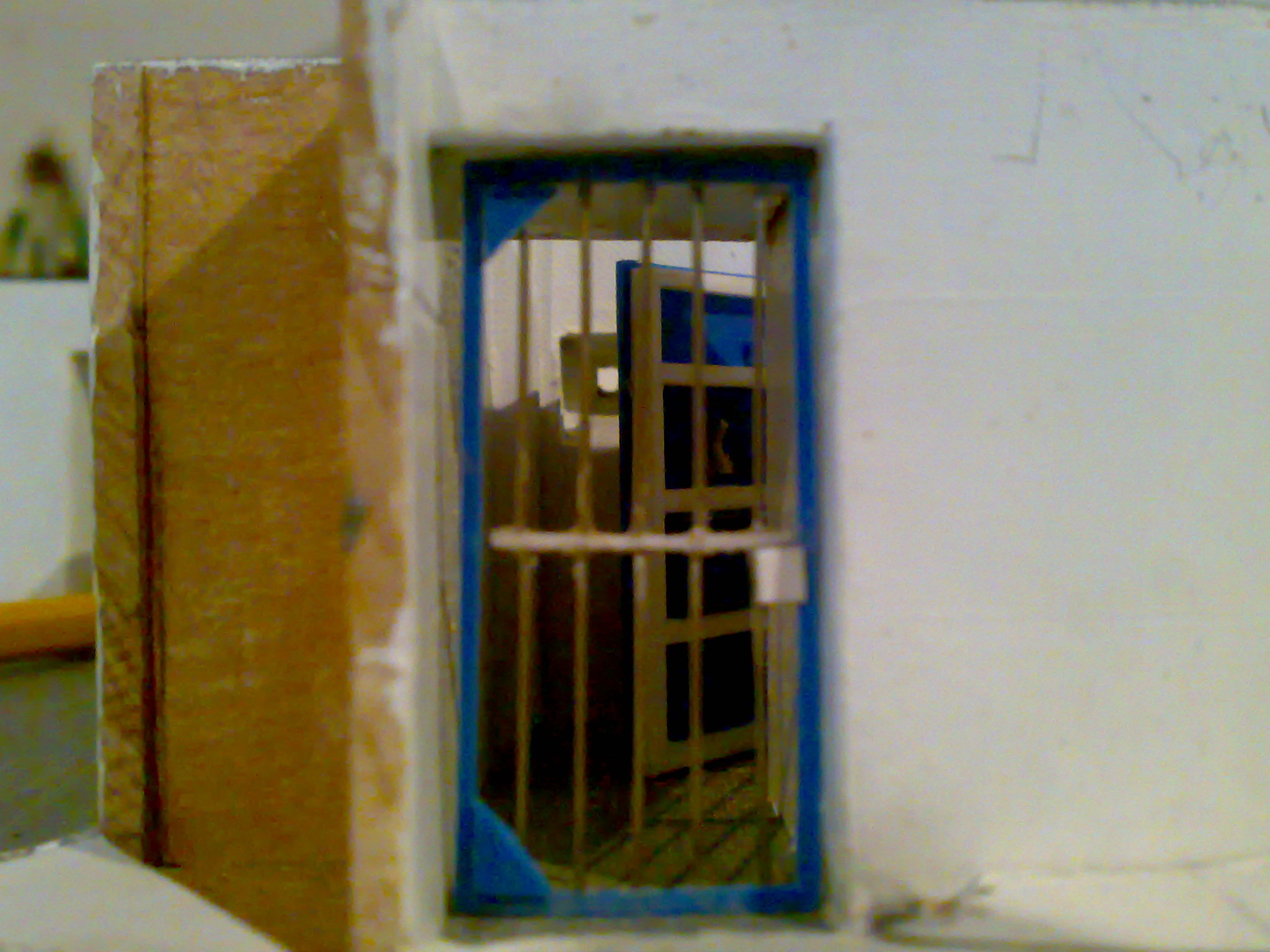

Takže jsem se zase činil a pod rukama mi začali vyrůstat mřížové dveře a taky první pancéřovky...viz. fotky. Oboje dveře nejsou zcela na 100% hotovy...ještě chybí nějaké drobnosti a hurá s tím do barvy...Dále ještě dělám na L1 zatím jenom základ kanonu...to už sem ale nenafotil - to až příště PDT_Armataz_01_01
