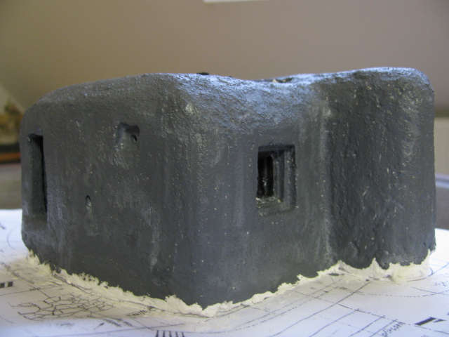

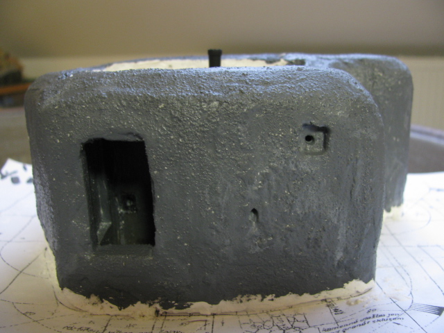

Snažil jsem se udělat omítku pomocí mouky, to bylo zlo. Měl jsem ten herkules trochu naředit. Já se bál, aby to tam vůbec drželo, ale na té husté vrstvě se udělaly hrudky. Asi to zkusim natřít, abych věděl jak to bude vypadat. Taky tam kde je to nejhorší, tak to přijde zakopat.
Příspěvekod kounitz » 29.kvě 2010 14:40
Óóó metoda mouky u mě patří mezi nejoblíbenější. Sádru chtělo nejprve uzavřít proti nasáknutí vlhkosti z lepidla (prodlouží se tak doba schnutí). Natřít štětcem a pečlivě roztírat. Potom posypat moukou jelikož nejde celý model natřít najednou vhodné je dělit jednotlivá sypaná pole v oblasti hran a zlomů. To chce čas a zlepší se to. PDT_Armataz_01_34
Příspěvekod kounitz » 29.kvě 2010 14:42
Ještě jedna věc až model natřeš barvou a namaskuješ, bude to vypadat mnohem líp. Rozbijí se pohledově určité nerovnosti.

Natřel jsem to barvou, kterou jsem namíchal z černé a bílé. Nevím, jestli jsem to neudělal moc tmavé, ten odstín mi připomíná spíše ten komunistický. Měl jsem trochu tvrší štětec, takže jsou na povrchzu občas bílé flíčky. Dodělal jsem periskopovou rouru. Teď mě čeká vstupní mříž, mřížka ventilace, háky. Rád bych se pokusil o nějakou patinu, ale nevím přesně jakou. Mělo by jít o nový bunkr, takže leda nějakou lehčí. Nějaký wash? Nebo spíš pigmenty? Washem by se zakryly ty bílé puntíky, to bylo dobré. Uvidím.
Ačkoli to není ono, rozměry vždy nesedí, tak jsem z toho měl takovou radost, že jsem se na to pořád musel chodit dívat PDT_Armataz_01_01

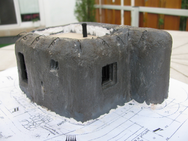

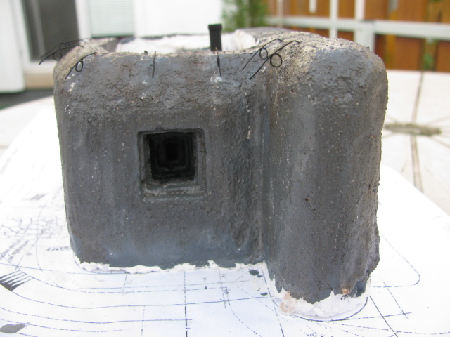

Dodělal jsem maskovací háky, mříž, udělal jsem patinu (chtěl jsem lehkou, ale nějak se mi to vymklo)...
Teď nevím, zda to mám natřít nějakým lakem, aby se zafixovala barva, nebo to není třeba? Kdysi jsem natřel model matným lakem Agama a model byl po tom úplně lesklý. Asi to nechám, jak to je.
K tomu terénu : udělám menší výřez, zásyp z týlové strany. Nakonec jsem se rozhodl, že nebudu dělat žádný zákop atd. Napadly mě nějaké drobnosti, jako dráty, rozsocháč a tak, ale to rozmyslím později, spíš to tam dělat nebudu aby tam toho nebylo moc.
Zapomněl jsem napsat na začátku, že model je v měřítku 1:40.
