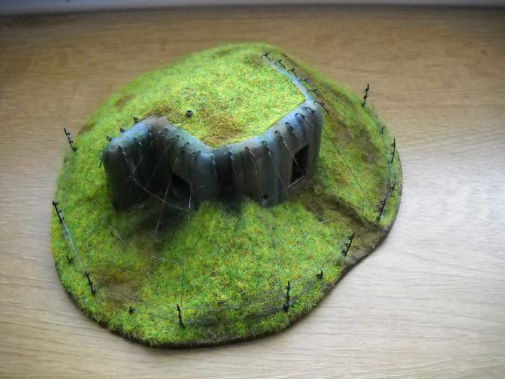

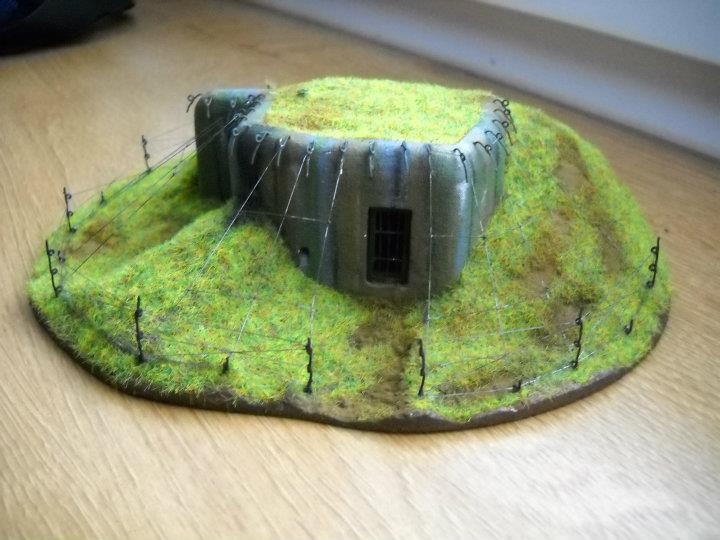

Tak po dlouhý době jsem se zase odhodlal udělat jedenu víkendovku D2

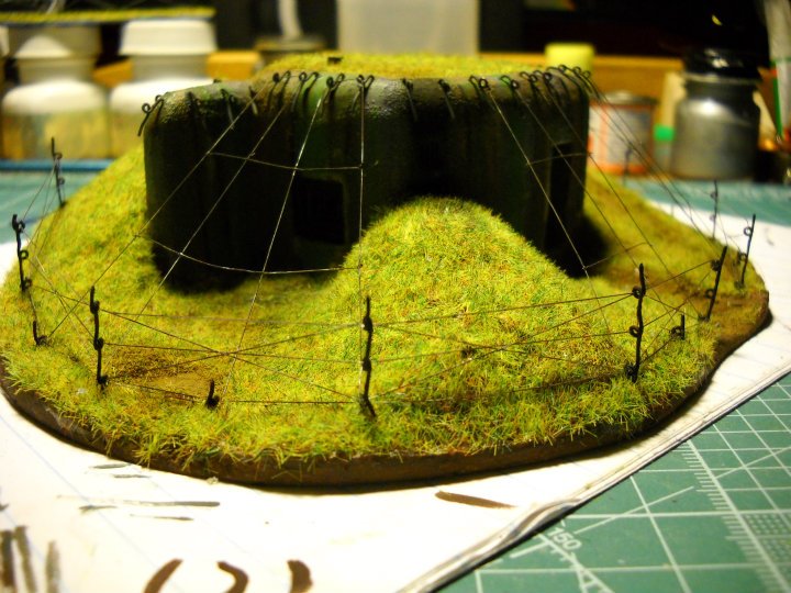

Parádní :-). Co jsi použil místo ostnatého drátu ?

vlasec 0,12 .... nemusíš to tolik šponovat a našponuješ to až teplem.

To je nápad vlasec, já pořád řeším drátek nebo nit PDT_Armataz_01_01 . Díky za inspiraci PDT_Armataz_01_34 . Já teď řeším jak nabarvím ten mini kanon, to bude taky dílo PDT_Armataz_01_12

Parádní práce:-) Tiše závidím:-). Mohu se zeptat, jak se šponuje teplem?

vlasec lehce natáhnout aby se měl kam šponovat, tzn. ne moc volnej ani ne moc pevnej .. a pak nahřát skalpel nad zapalovačem a lehce nad vlascem přejet ale nedotýkat se aby se nepřepálil. teplotu to chce vychytat ale nic těžkýho. ;-)

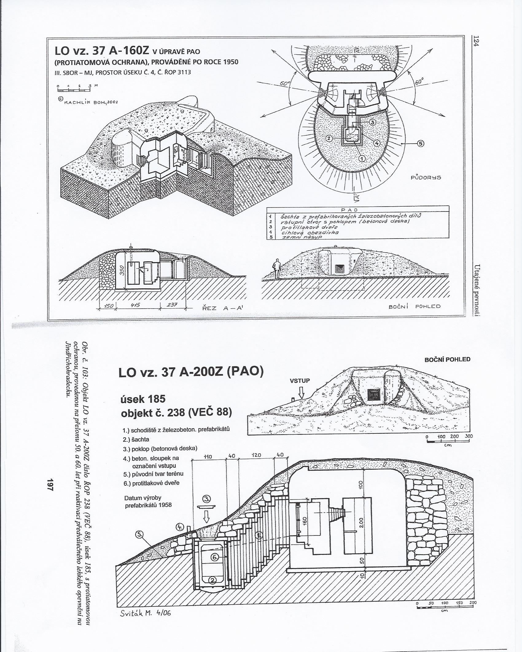

tak jelikož mám zkouškový a jsem doma tak se chci po večerech pustit do A-160 s PAO, ale narazil jsem na dva výkresy a každý s jinou chodbičkou.
Potřeboval bych prosím poradit s kterou bych měl model postavit, podle toho jak mám ŘOPíky prošmějděný se mi zdá že častěji se vyskytovaly ty u spodního obrázku.
Díky

Rád bych ti pomohl, ale sám nic nemám, zkus knihu Utajená obrana železné opony (na aukru je teď za 280Kč). To je asi vše co mohu sám doporučit.

tu mám... ale je tam jen půdorys co jsem našel a ten mi je vcelku k prdu ;-)
