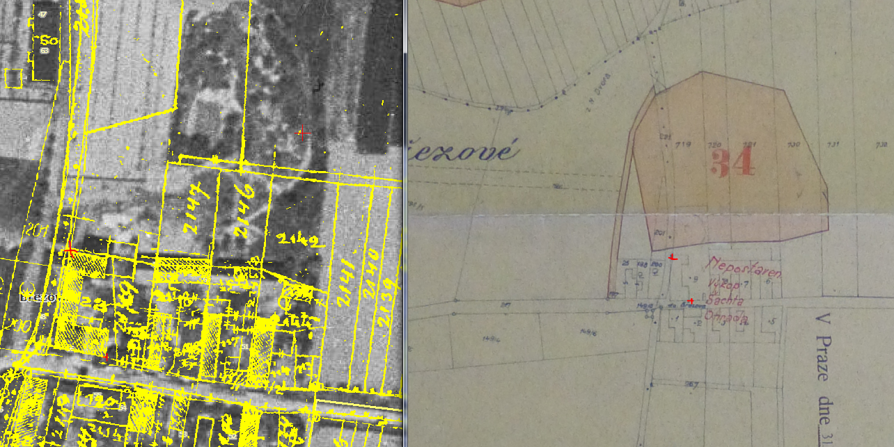

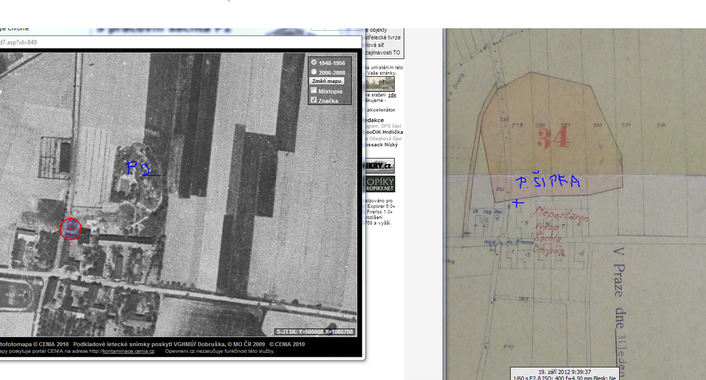

Příspěvekod Jersey98 » 25.říj 2012 18:50
asi bych zneaktivnil Šipkove souřadnice u šachty P2, tvrz Šibenice. Přikládám mapu, jak to vychází dle mapy 1953 a mapy nalezené v archívu VÚA. Na mapě 1953 lze ta šachta celkem dobře vidět s odkopanou zeminou kolem.
Rád bych, kdyby se Šipka k tomu vyjádřil
ještě jeden pro srovnání

Příspěvekod Michal Varyš » 26.říj 2012 13:35
Péťo, nejsem sice Šipka, ale myslím si, že to co jsi označil v druhé příloze modře jako P2 není P2, ale poloha dělostřeleckého srubu S 34.
Takže by podle mne pracovní šachta P2 měla být skutečně cca na jihozápad od Tvého modrého popisku P2.

Příspěvekod Jersey98 » 26.říj 2012 16:01
Dobrá tedy, asi sem si to špatně spojil. Původně jsem si myslel, že by šachtu P 2, dělali mimo ohradu? Zase na druhou stranu, je tam něco špatně, budeme-li měnit?
Ono měnit budeme, trochu polohy PÚV, sem tam našel nové poznatky, ale až později

Příspěvekod sipka » 28.říj 2012 22:04
Jersey98 píše:Rád bych, kdyby se Šipka k tomu vyjádřil
Samozřejmě nejsem neomylný ale zatím si myslím že poloha je v pořádku. Souřadnice jsem určoval za pomoci plánu tvrze, diskuzí s Jirkou Novákem (viz. vlákno Tvzr Šibenice tohoto fóra) a průzkumem na místě za pomoci Mirka Urbana.
Pracovní šachta P2 byla 30,76 m hluboká a umístěna byla 52 m na sever od osy silnice Štěbořice - Sádek a 14 m na východ od cesty mezi Březovou a Jamnicí (v zástavbě cca 70 m na jihozápad od děl srubu S 34).
Pracovní šachta P2 (30,76 m hluboká) byla vybudována na křižovatce pod dělostřelecký srub OP - Š - S 34.

Příspěvekod Patrik Zábřeh » 28.říj 2012 23:06
Podle mapky na straně 28, publikace Pohraniční opevnění na Opavsku a Bruntálsku - jeho výstavba a osudy, bych se co se týče pracovní šachty P2 přiklonil ke kolegovi Šipkovi. Reálná odchylka jeho polohy by zde mohla být nanejvýš v řádech metrů.
Nicméně i já bych si zde dovolil reklamovat jednu pozici, a to konkrétně polohu co by kamenem dohodil vzdáleného dělostřeleckého srubu OP-Š-S 34 "Březová". Ať dělám, co dělám, tak mám pocit, že skutečná poloha je více na východ, než ukazuje značka na mapách cenia.cz.
Když tak Péťo mrkni sám. Myslím, že mi dáš za pravdu. PDT_Armataz_01_01
