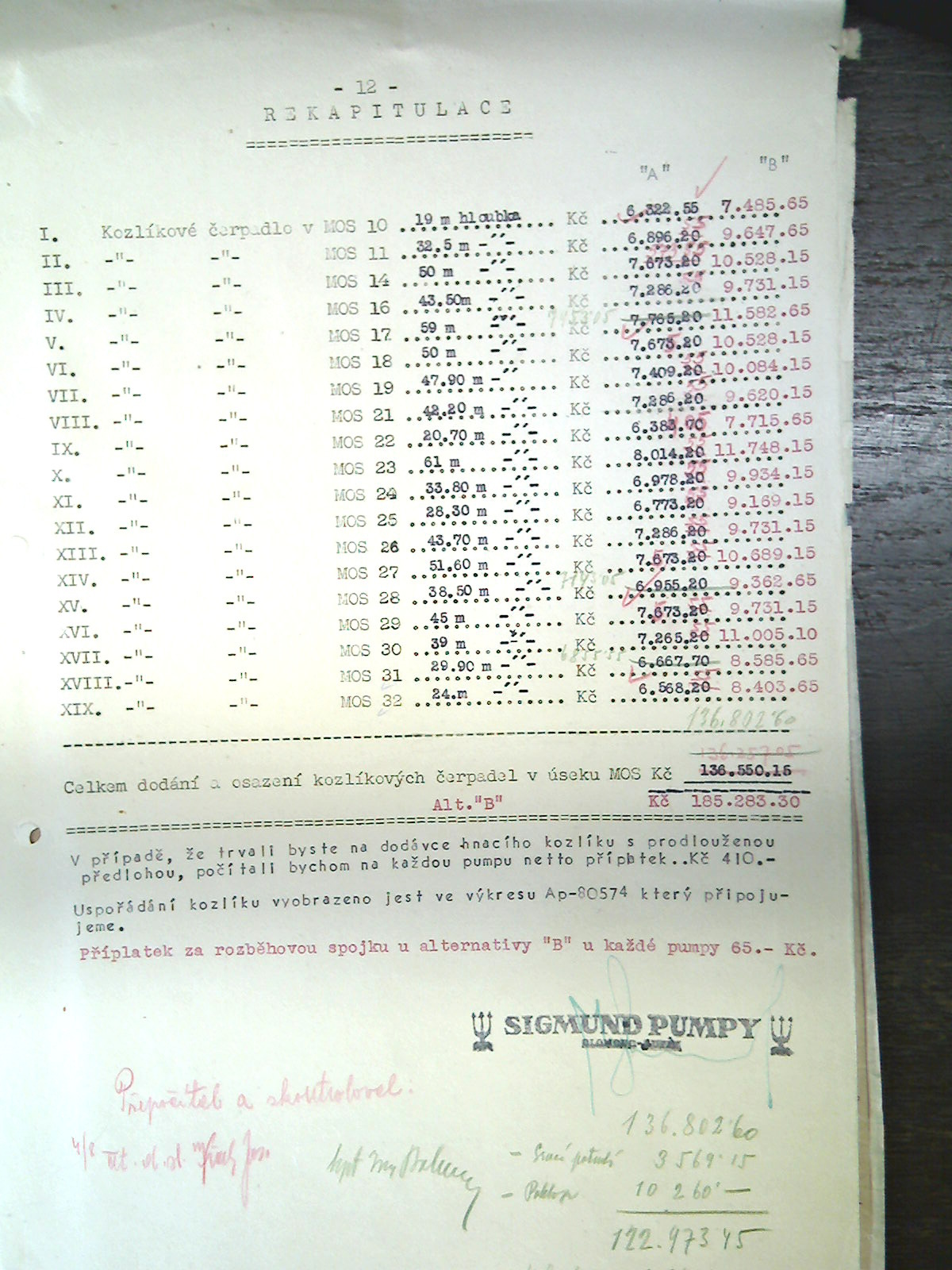

pokračování MO:
17 55,86
18 44,85
19 44,65
21 39,7
23 55,85
26 40,35

Příspěvekod Jersey98 » 07.lis 2013 16:47
ano, přiznávám se, udělal jsem to z nedbalosti a lehkomyslnosti PDT_Armataz_01_12 (zdroj:film Tankový prapor)
takže zpětně zdroj: VÚA-VHA Praha, fond ŘOP (kartony jsou samozřejmě tajné PDT_Armataz_01_01 )
Ale teďka k problému, co je vlastně správně, když jedno i druhé je od stejné firmy, jen ty hloubky sou odlišné? Jedno je myslím rozpočet a druhé ze stav. protokolu, poradí Hraničářskej? Vím, že máš nějaké esa v rukávu.

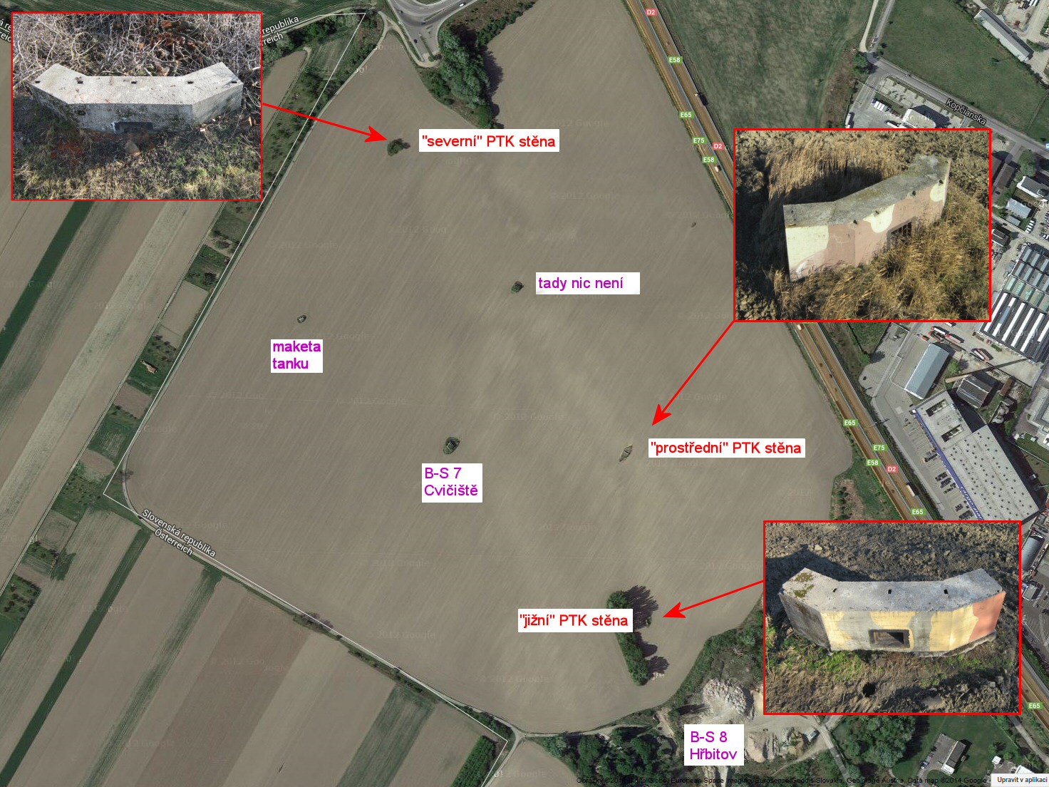

Příspěvekod honzaquad38 » 12.led 2014 17:32
Prohledáním diskuze jsem zjistil, že před 4 roky se již řešilo, ale mám pocit že je zmatek v PTK stěnách 1, 2 a 4 v Bratislavě-Petržalce. Podle aktuální databáze ("vizualizace okolí objektu") jsou těsně za sebou v poli "PTK stěna 1" a "PTK stěna 2", což není pravda, v daném místě je jen jeden objekt. Asi jsou v databázi navzájem zkombinovány souřadnice a fotky různých objektů. Pracovně si dovolím označit, viz také přiložený obrázek:
"Jižní" PTK stěna, sem podle mě patří:
- souřadnice BlooDik, nyní u PTK 1
- souřadnice shark, nyní u PTK 1
- souřadnice outlawhenry, nyní u PTK 4
- fotky outlawhenry z 2009, nyní u PTK 4
- komentář outlawhenry, nyní u PTK 4
"Prostřední" PTK stěna:
- souřadnice shark a outlawhenry, nyní u PTK 2
- fotky od V. Bulák z 2012, nyní u PTK 1
- fotky od shark z 2004, nyní u PTK 2
- komentář shark, nyní u PTK 2
"Severní" PTK stěna:
- souřadnice outlawhenry, nyní u PTK 1
- fotky od Tomáš z 2003, nyní u PTK 1

Příspěvky: 4412
Příspěvekod (ossack » 19.led 2014 10:37
Já myslím, že lítací nelítací fotky jsou OK. Nechám je jak jsou.
Na PTK stěny jsem se chtěl podívat už dávno. Řešilo se to, ale obávám se, že nedořešilo. Jelikož jsem tam byl jednou a lítali jsme tam mezi nimi jak blázni tenkrát, včetně zadržení pohraničníky u makety tanku (způsobili jsme dokonce poplach na celém úseku v Rakousku i na SK), tak jsem trochu ztratil přehled kde tam která jak je. Pamatuju si jen tu u B-S 8.
Co se týče číslování, vzniklo tím, v jakém pořadí jsme tenkrát stěny procházeli.
Shodneme se na tom tedy všichni, co to tam znají, jak to napsal Honza?
Jen asi bacha na to, že po odstranění náletů jsou pomalu jedna stěna jako druhá :). Proto já radši své rozumy deset let staré nechám tam, kde jsou a dám spíše na Vás co tam byli teď.
Díky!
