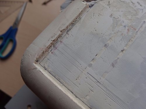

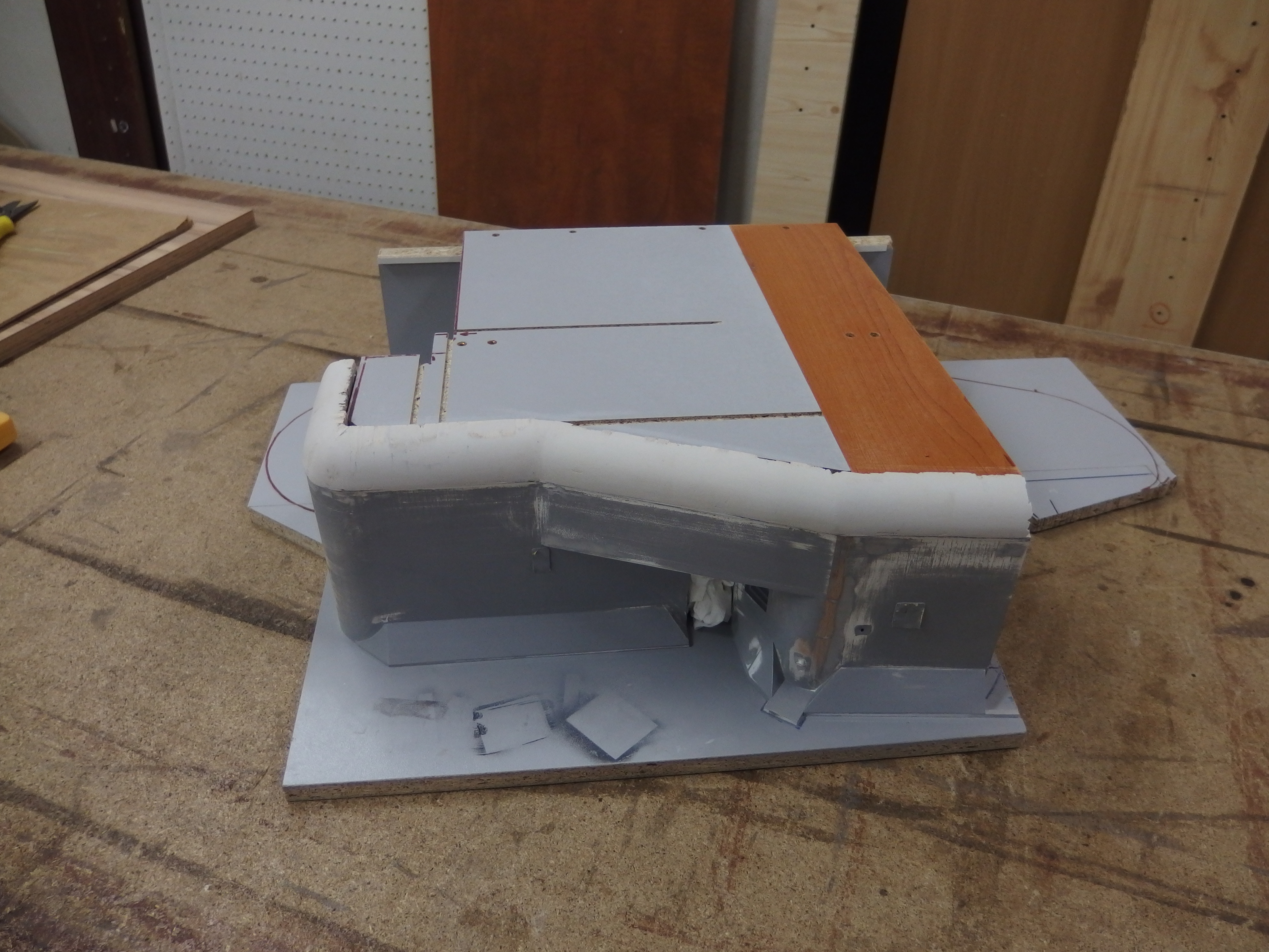

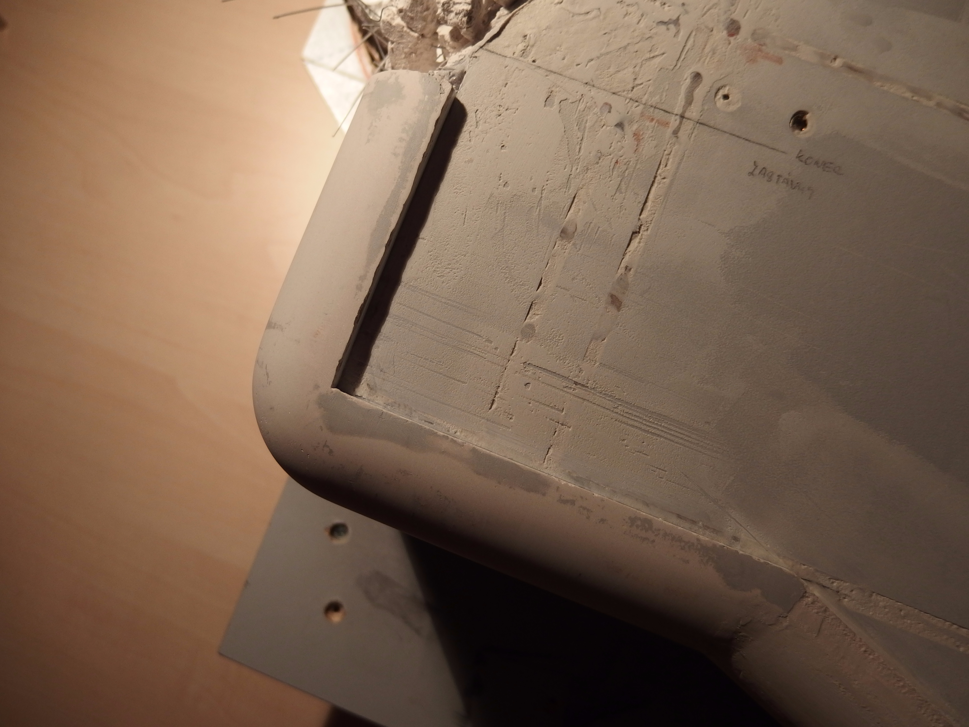

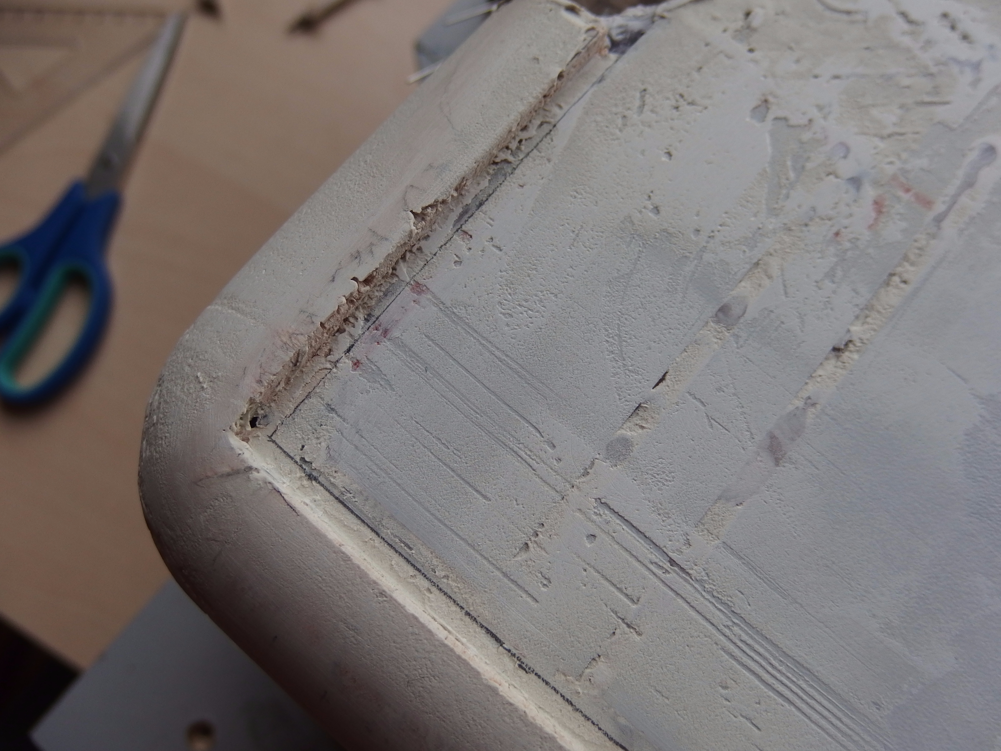

Pro náchodské sruby je typický schod omítky na hraně stropu, kdy navíc oblá část má hladkou omítku oproti hrubé omítce zbytku. Pro modeláře je to ale další komplikace.
Schod jsem vyřešil nalepením plastové destičky o síle 1,5 mm na hranu týlových stěn a teprve na této destičce jsem vytvořil oblý přechod z balzových 1/4 koleček potažených tmelem. Při tvorbě přechodu je už nutné mít i stop, čímž celý objekt značně nakynul. Do té doby jsem pracoval pouze s týlovou částí a proto jsem musel rozšířit podkladovou desku a vyrobit čelní stěnu.

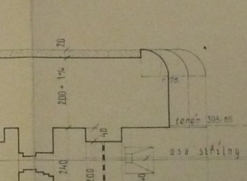

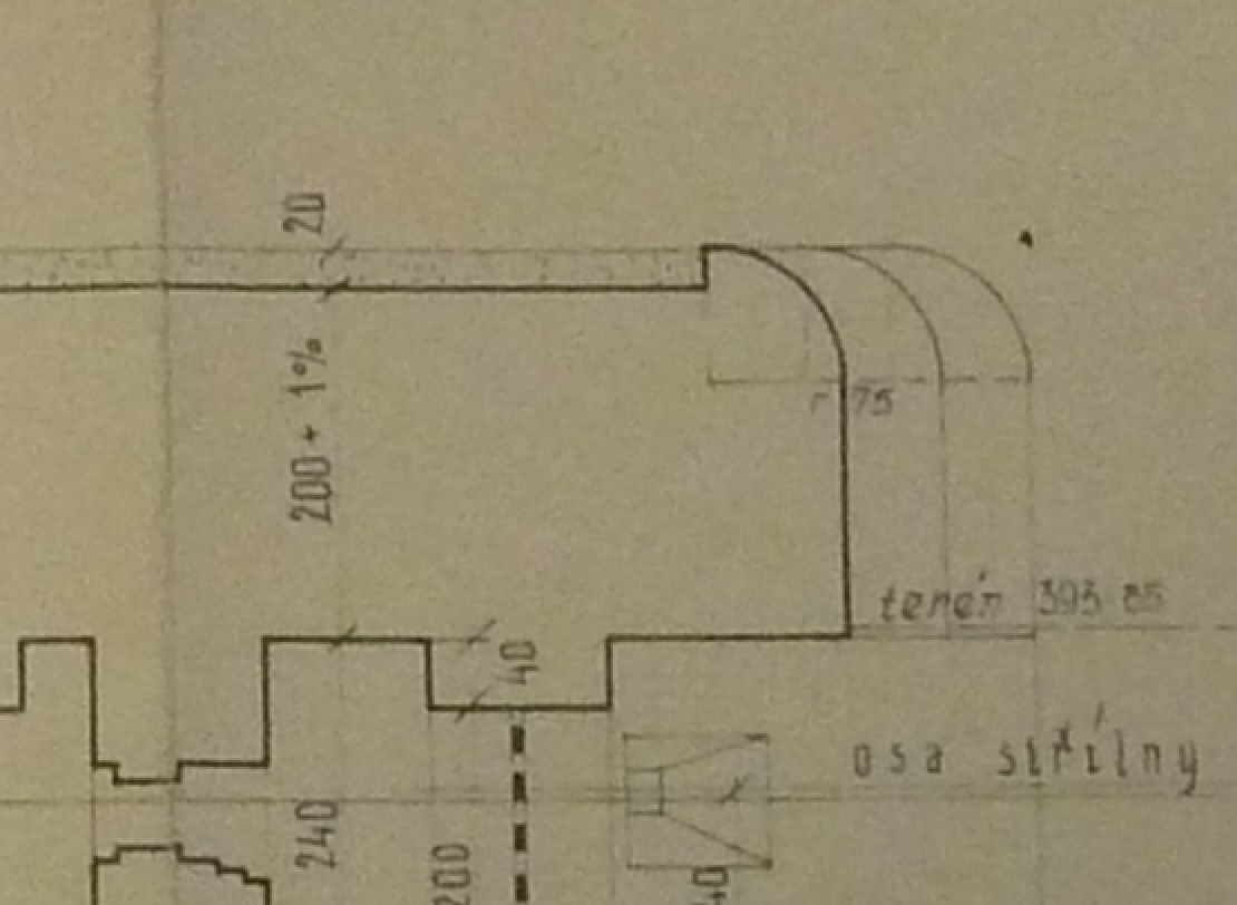

Na první pohled i tak jednoduchá část srubu jakou je zastávka na stropě, může mít svá úskalí. Pro sruby římské odolnosti byl používán při zaoblení horní hrany stropu rádius 75 cm. Jak psal jinde Honza Zetek, u srubů arabské odolnosti se zprvu používal rádius 50 cm a později 75 cm. Na srubu N-S86 II. třídy odolnosti tedy byl použit rádius 75 cm. Srub byl ale stavebně realizován již v roce 1937, kdy se využíval větší typ zastávky. Zastávka pak zasahovala o 12 cm více do hloubky střechy, čímž se na vrcholu vytvořila rovná plocha. Na výkresech některých srubů je starší typ zastávky zakreslen,
N-S86 má sice na výkresech novější typ,
ale v reálu byl použit starší typ, což je dobře patrné na srubu samotném.
Na modelu jsem nejprve vytmelil oblouk odpovídající novému (menšímu) typu zastávky a následně k němu dolepil plastový hranol. Vše jsem znovu vytmelil a vybrousil. Ještě doladím vnitřní hranu a oblouk bude připraven pro lepení hladké omítky.

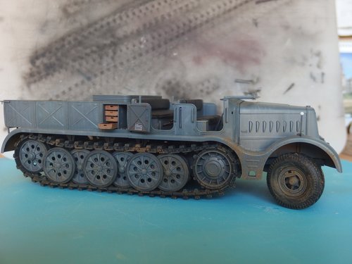

Když se konečně vrátím k modelu srubu N-S 86 - bude představovat stav na začátku druhé fáze, tj. zvon pro těžký kulomet bude ležet v šachtě a tahač Sd. Kfz. 9 se bude připravovat na jeho vytažení z šachty. Tahač je naštěstí dostupný v podobě stavebnice fy Tamiya v měřítku 1/35. Tahače použité na opevnění představovaly asi druhou variantu stroje (F2). Později za války došlo k několika úpravám, které se odrazily na vnější vzhledu. Pokud jste měli možnost vidět např. rekonstruovaný tahač pana Lehára ze Zvole, tak jde o příklad pozdější třetí varianty stroje (F3). Firma Tamiya má svůj kit v rané variantě, takže přesně časově zapadne do scény. Kvůli velkosti se už do diorámy nevejde případný druhý tahač Brossel TAL (stavebnice ani neexistuje), ani zvon pro lehký kulomet, který bude mimo prostor modelu.

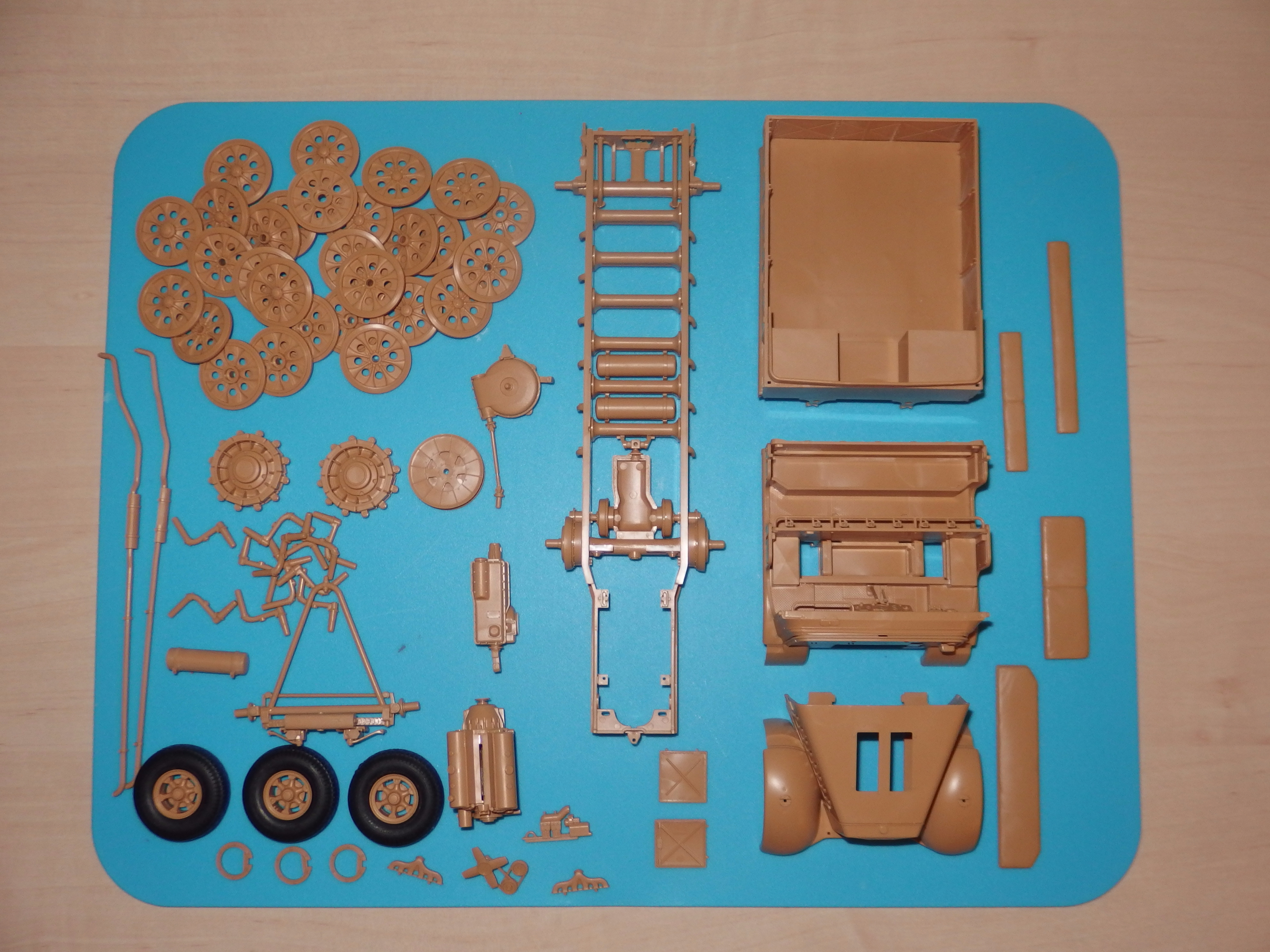

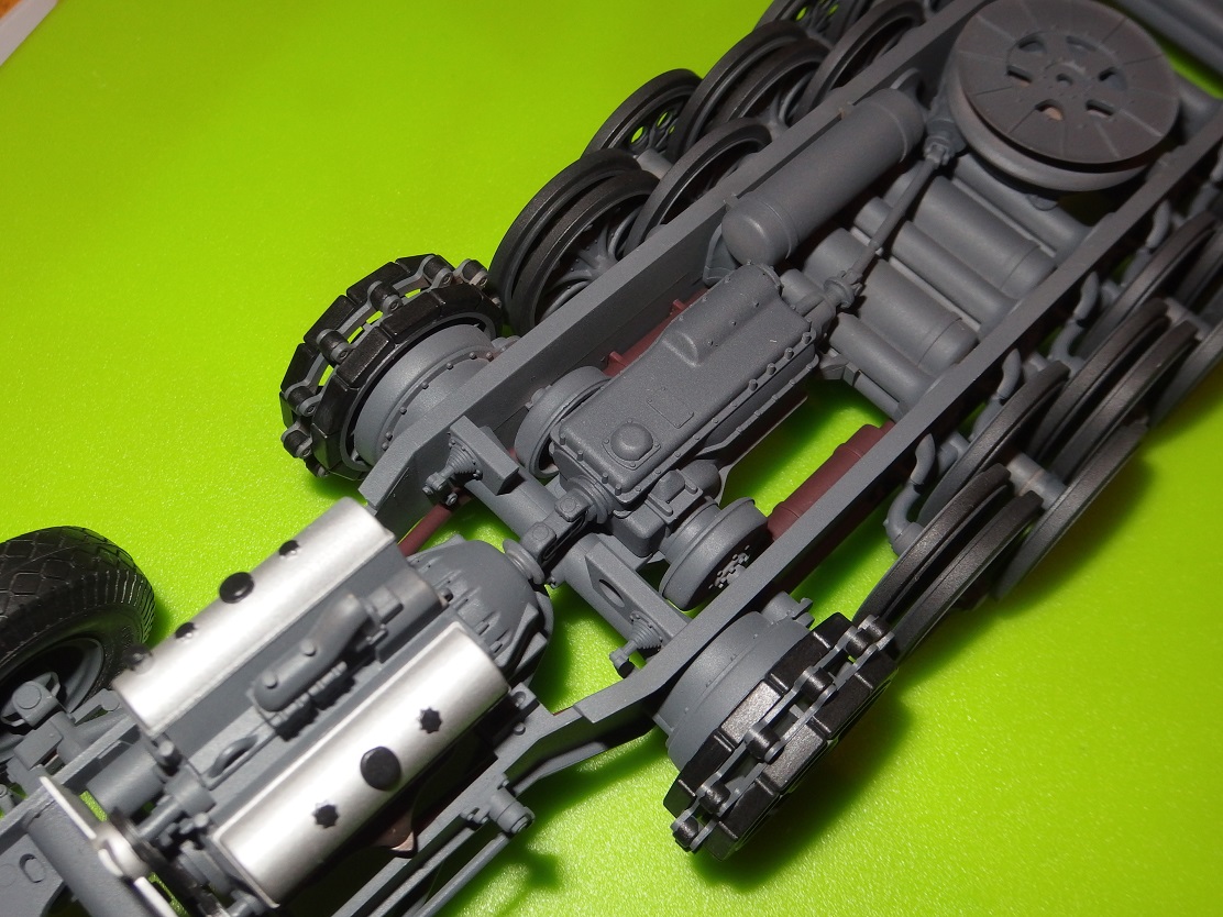

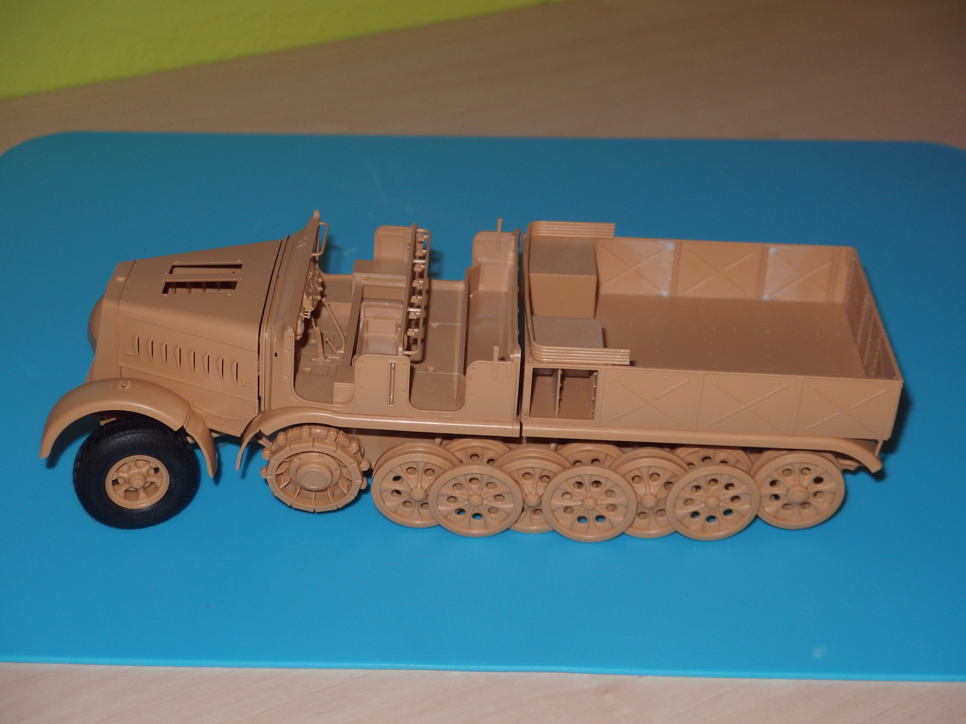

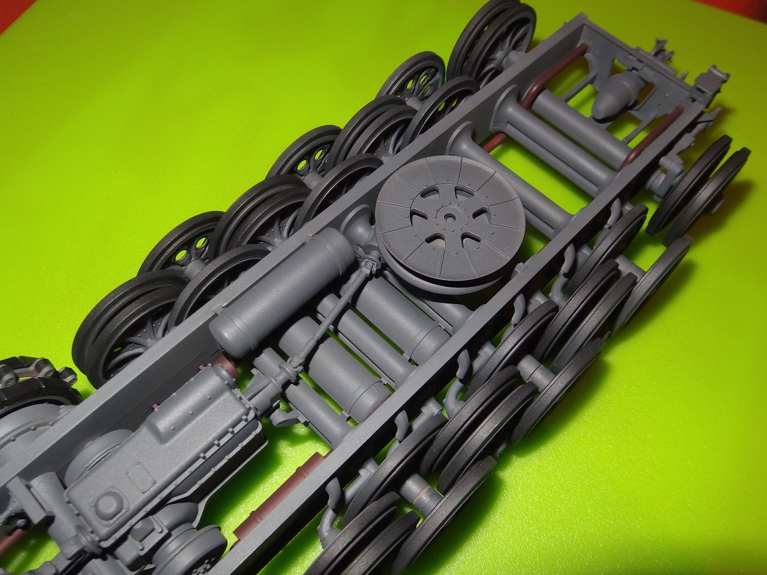

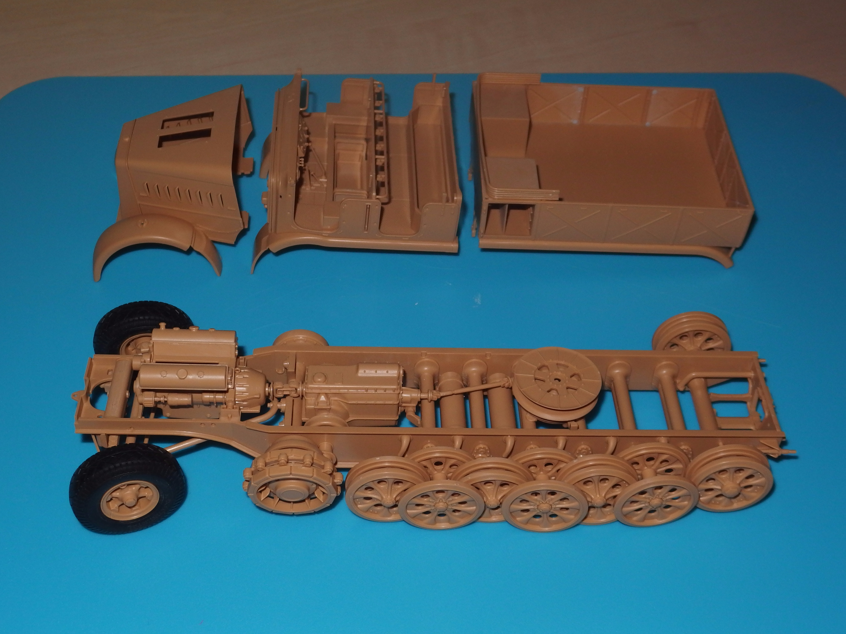

Stavba tahače Sd. Kfz. 9 zdárně postupuje. Dílů je tam jako na orloji, a to ještě zdaleka nejsem u konce. Pomalu budu muset začít barvit, abych to už mohl dát dohromady. Je to ale skvělá stavebnice, protože u většiny dílů stačilo pouze očistit stopu po připevnění rámečku. Na korbě bylo pár stop po vyhazovačích, které jsem dílem zatmelil a dílem vybrousil.

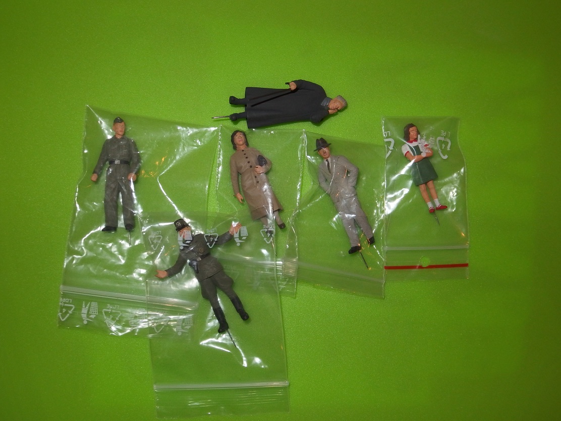

To je jedna z prvních bunkraček - bude pozorovat dění. Figur bude poměrně hodně a z toho 8 civilistů.

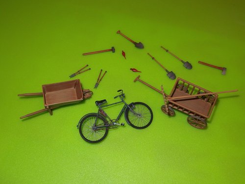

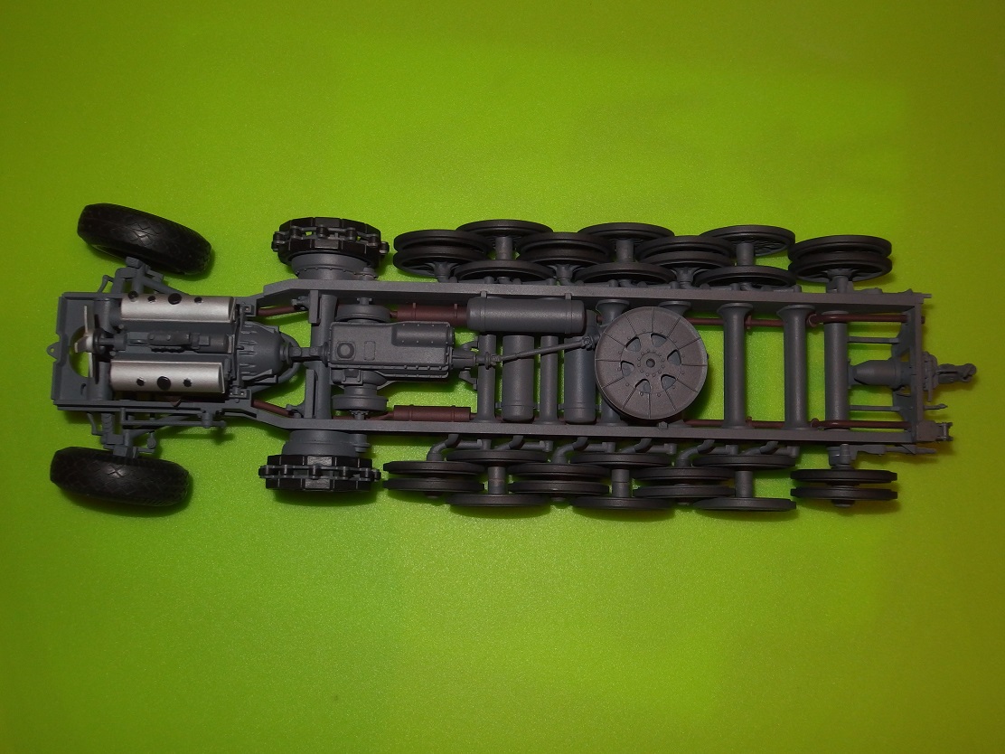

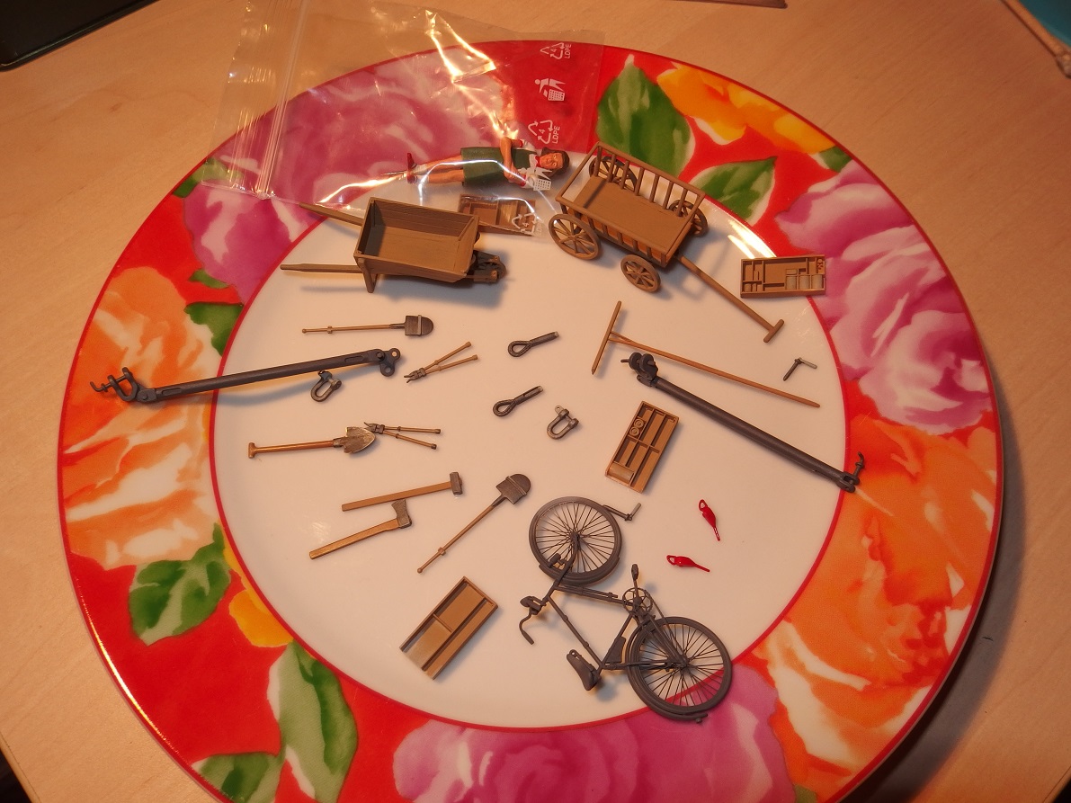

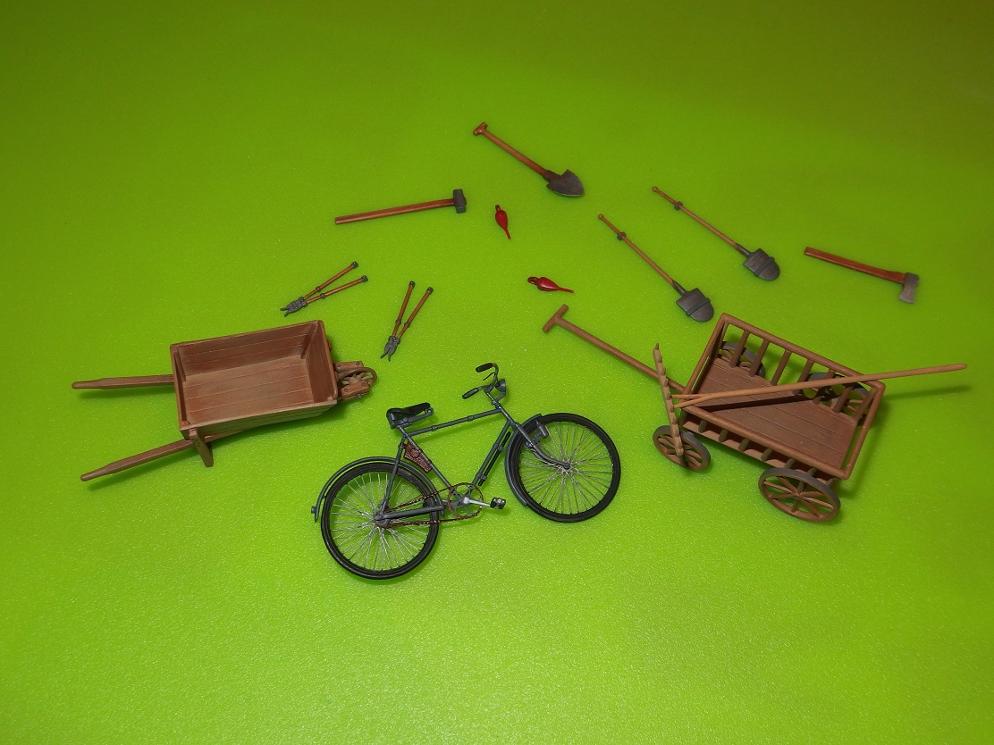

Během týdne přibylo pár figur, nářadí k tahači a doplňky k figurám došly finální úpravy. Podvozek tahače je komplet a brzo dostane karosérii.

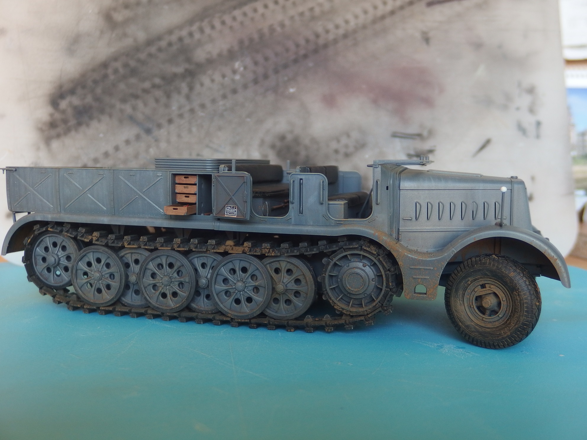

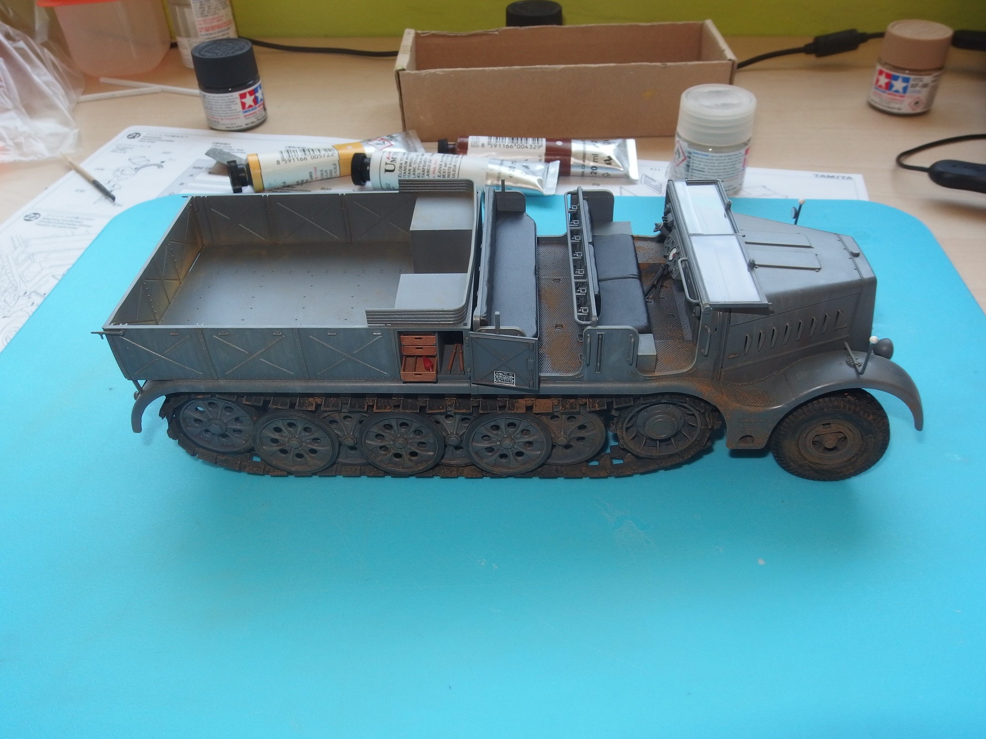

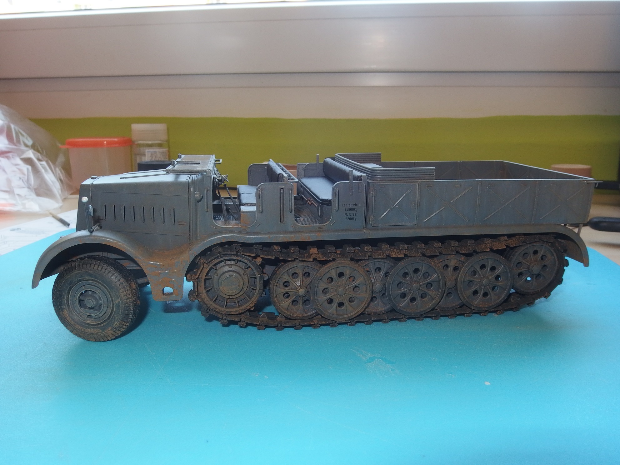

Využil jsem příležitosti, že rodinka odcestovala a dokončil jsem tahač Sd.Kfz. 9. Ještě mu chybí volant, který přilepím až s řidičem. Původně jsem ho chtěl nechat v téměř novém stavu jen s drobným zabahněním. Pak jsem si řekl, že zkusím fading a udělal jsem z něho trochu vypelichánka.
Příspěvekod Tulda » 06.črc 2017 19:52

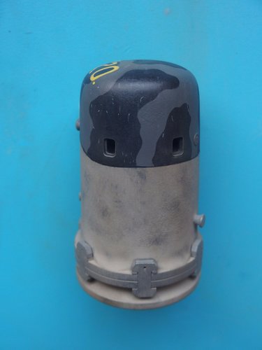

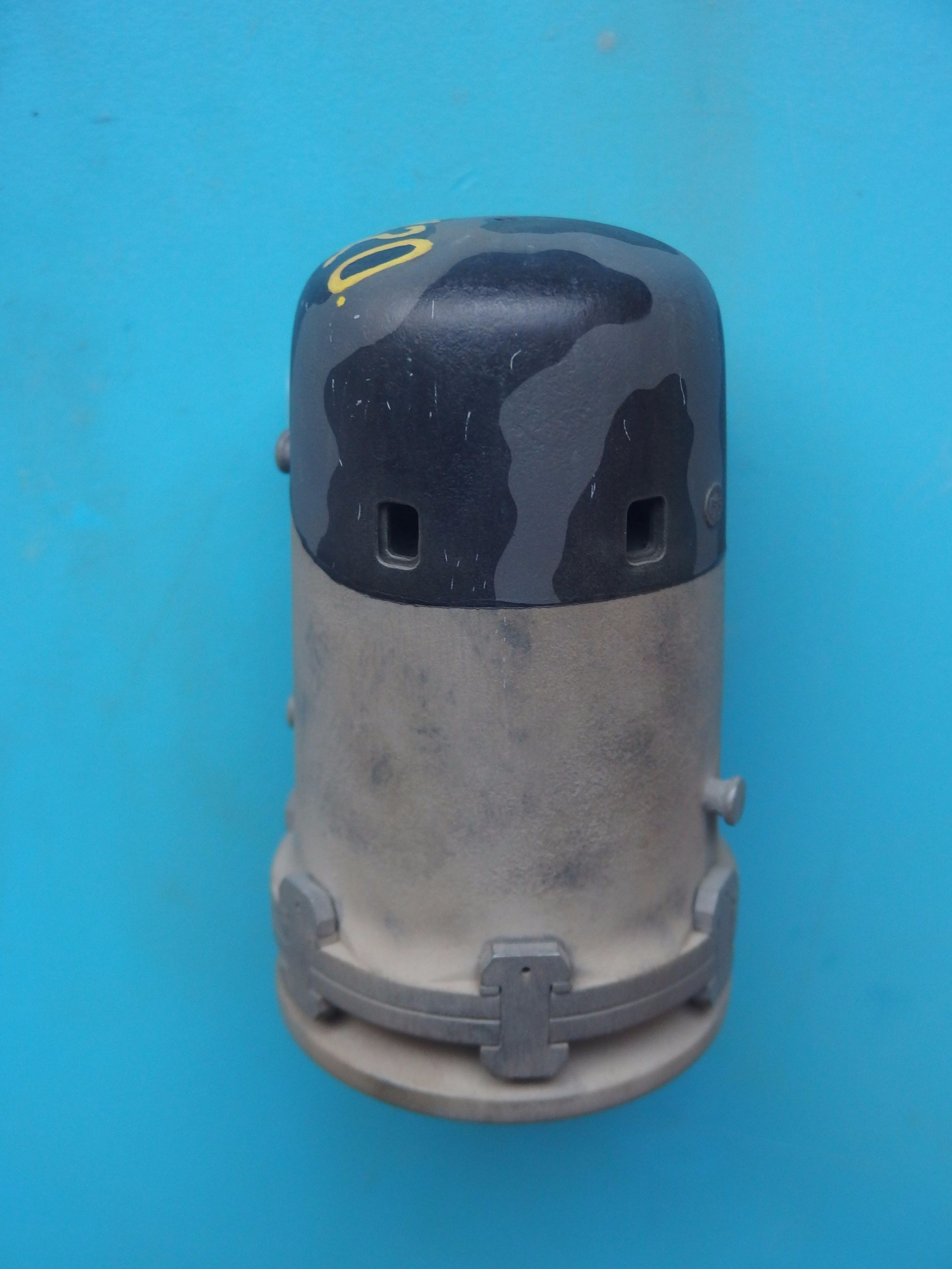

Otloukl jsem zvon, až je mi líto, jak chudák vypadá.

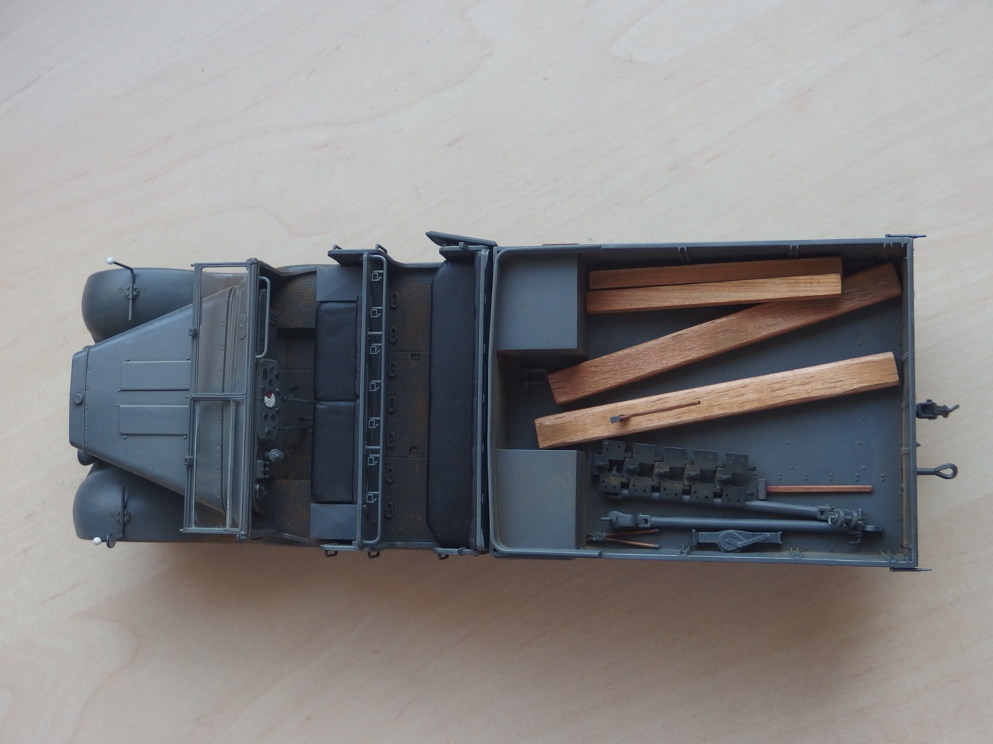

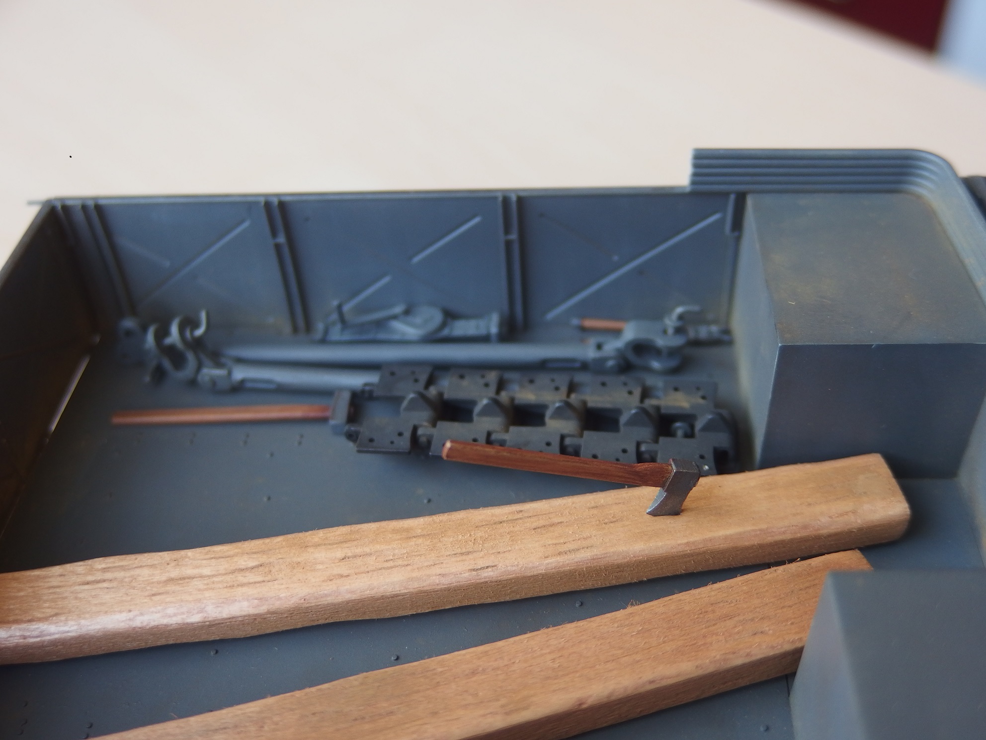

Příspěvekod Tulda » 08.črc 2017 19:38
Přidal jsem náklad a tím považuji tahač za dokončený. Sekerku od Plusmodelu je radost zaseknout.

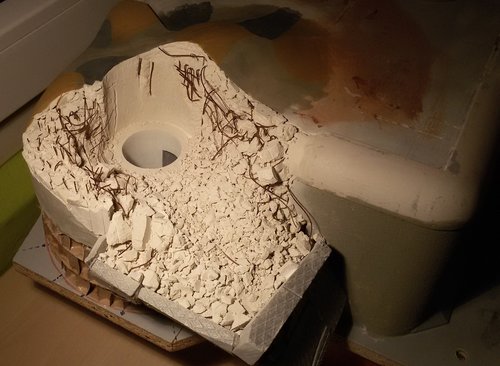

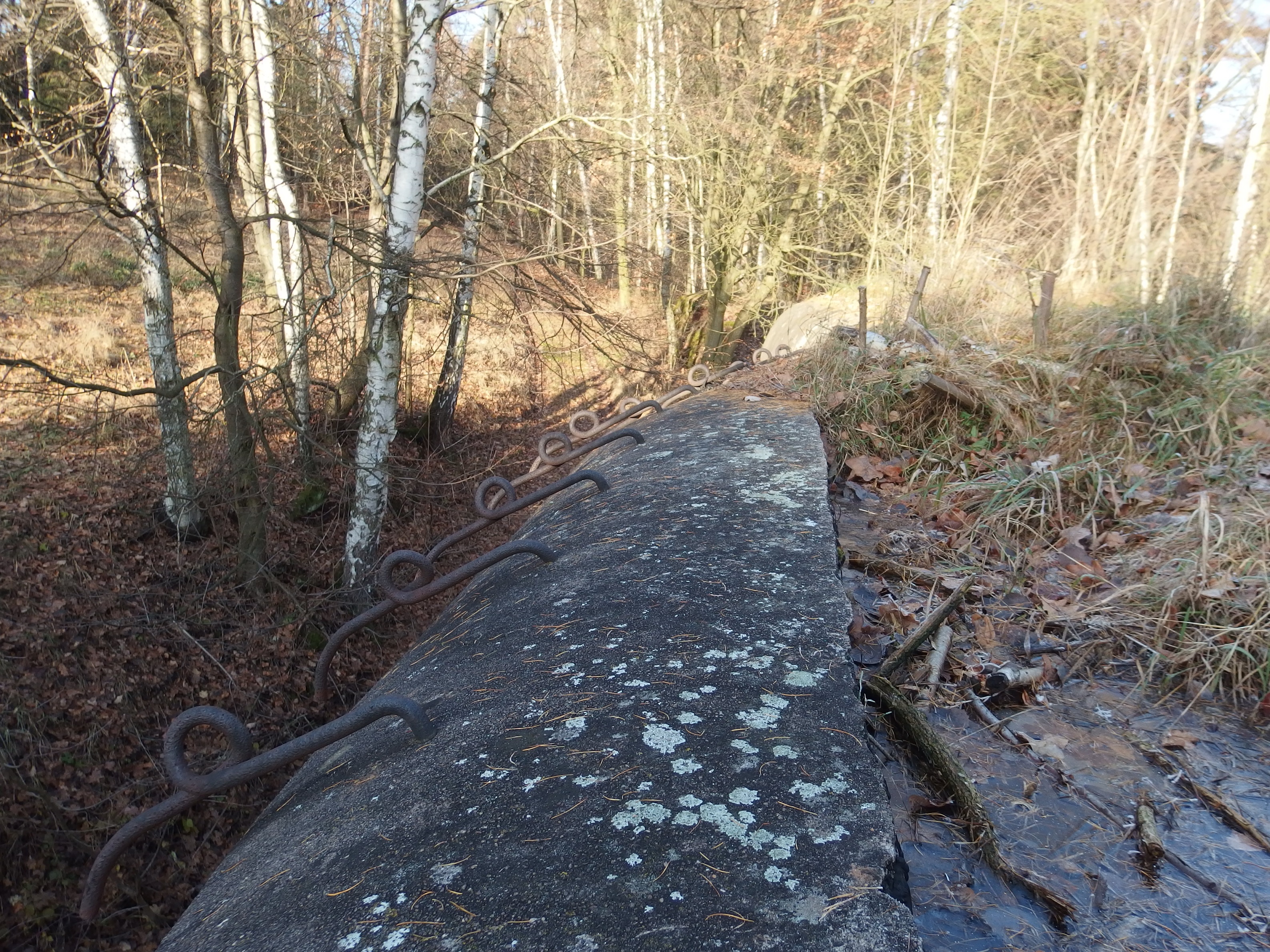

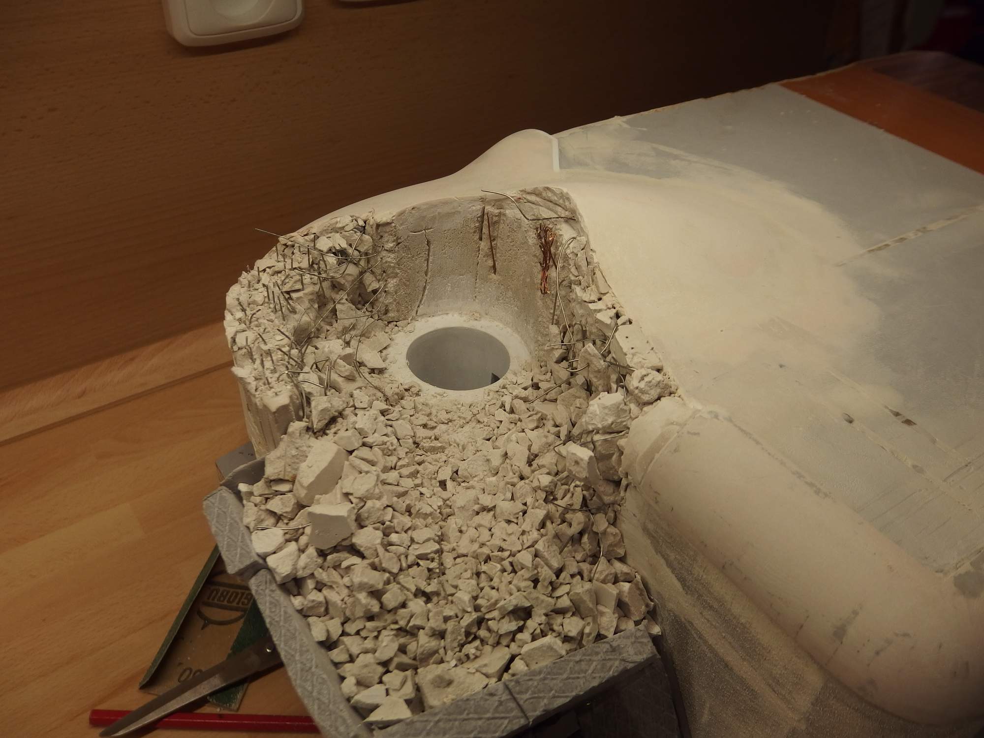

Zvonová šachta - nekonečný seriál. Udělal jsem 2 zkušební polotovary vnitřní části a jednu skoro celou šachtu, abych to stejně zase demontoval a začal znovu. Přes veškerou snahu to lépe nesvedu, ale ani tohle ještě není finální fotka. Odhaduji to na 90% + barevná úprava.
Příspěvekod Tulda » 28.led 2018 20:43
Sladil jsem barevnost šachty a natřel dráty na hnědo. Musím uznat, že to bylo o nervy, abych to taknějak natřel vše. Zkoušel jsem barevnost stropu u zvonovky, ale nějak se to nedařilo. Ladil jsem to a ladil, až to dopadlo pod psa. Takže za týden bude druhý pokus.
Příspěvky: 4410
Příspěvekod (ossack » 05.úno 2018 08:01
Ad dráty - nešlo by je nechat prostě zreznout samotný? Nebo to byla pocínovaná či jiná nereznoucí verze?
Nemám teď na mysli, abys je nechal pět let někde na dešti, ale použil některou z "ostařovacích" metod, kterými se hemžila 90tá léta, když tu někteří soudruzi tvořili "originály"?
Příspěvekod Tulda » 05.úno 2018 15:20
To víš, že by to šlo. Jenže celá šachta je ještě přestříkaná barvou, takže bych si nepomohl.
