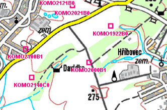

Mezi námi uvaděná kabelovka 20 MO/1.příčka je ve skutečnosti 19. 20 se totiž nachází v lese, a ještě nebyla nalezena
Příspěvekod BLooDiK » 24.dub 2006 18:38
Jersey98 píše:Mezi námi uvaděná kabelovka 20 MO/1.příčka je ve skutečnosti 19. 20 se totiž nachází v lese, a ještě nebyla nalezena
Mezi nami, je to diskutabilni ... podle jednech pramenu je to 20, podle druhych 19 ... a ted si vyber ... :)

No když se to tak vezme tak asi kabelovka z Kralicka nebude 3 km od MO 19, že :wink:
Jinak jestli je to 19 nebo 20 mi je jedno, u sebe si vyznačím jak mi to pasuje. Jinak Bloodiku mrkni se na mapy v Opevňovaní Ostravska na zabílené čáry a uvidíš, že v lese Davidka sou zabilené dvě kabelovky. Další je pak až na tom hřišti a to 21. Tudíž 20 je 19 :wink:
Příspěvekod BLooDiK » 24.dub 2006 23:09
Jersey98 píše:Jinak jestli je to 19 nebo 20 mi je jedno, u sebe si vyznačím jak mi to pasuje. Jinak Bloodiku mrkni se na mapy v Opevňovaní Ostravska na zabílené čáry a uvidíš, že v lese Davidka sou zabilené dvě kabelovky. Další je pak až na tom hřišti a to 21. Tudíž 20 je 19 :wink:
Tak si to preberme, treba k necemu dojdeme ... podle Durcaka je to jak rikas ty, podle jinych pramenu je to tak, jak je to momentalne v DB ... a ted kde je pravda ... :(

Příspěvekod Jersey98 » 25.dub 2006 11:11
Hmm to fakt nevím, mám stejné podklady. Ale podle Durčáka má být 2140 kab.studna ale ve skutečnosti je to komora. Viz mé fotky.
Nechal bych to jak to je pokud se nenajde ta 19 a 18.
Příspěvekod BLooDiK » 25.dub 2006 13:35
Na druhou stranu, skutecne umisteni 2140 (pokud je to skutecne ona), sedi presne podle "Durcakovy verze" ... daleko vic, nez podle te druhe ... takze teoreticky "spolehlivejsi" (v tuto chvili) je tedy to ze 20 v DB je ve skutecnosti 19 ... cert aby se v tom vyznal ...
Stejny problem bude asi v kabelovkach u prechodu Odry "pod" MO5 ....
a dalsi vec (uz ji tady nakousnul sipka) ... kabelovka 0121 je jak na MO tak na OP ... a to presto, ze se jedna o "jeden celek" a k duplicite by tedy asi dochazet nemelo ...
.. co Mirku, nemas k tomu neco (co rict) ? ;)

- Přečíslování KO ze staré DB do E-DB bylo dvěmi autory provedeno nezávisle na sobě se stejným výsledkem = nynější verze. Tyto KO jsou poslední na konci probádaného prostoru, takže definitivní závěr bude možno udělat až po nalezení všech sousedních. V Davidce zatím druhá ( chybějící ? ) nebyla nalezena; rovněž tak ale není možno z bílého místa na mapě vyvozovat to, že tam KO jistě bude. Dále je skutečností, že podle Opevňování Ostravska / Durčák, str. 47, asi neodpovídají typy KO směrem ke II. příčce. Ale - buďme rádi, že je máme nalezeny, potom, jak zde BlooDiK psal, nebude problém je jakkoliv přeskupit. A pokud zde nalezneme nějakou další , zatím jednotlivou, zase bude chvíli problém s jejím zařazením, tak jako to bylo v počátcích v oblasti MO 19 -33. Stane se však něco při ev. chybě ?
