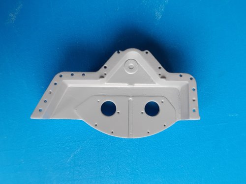

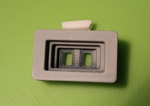

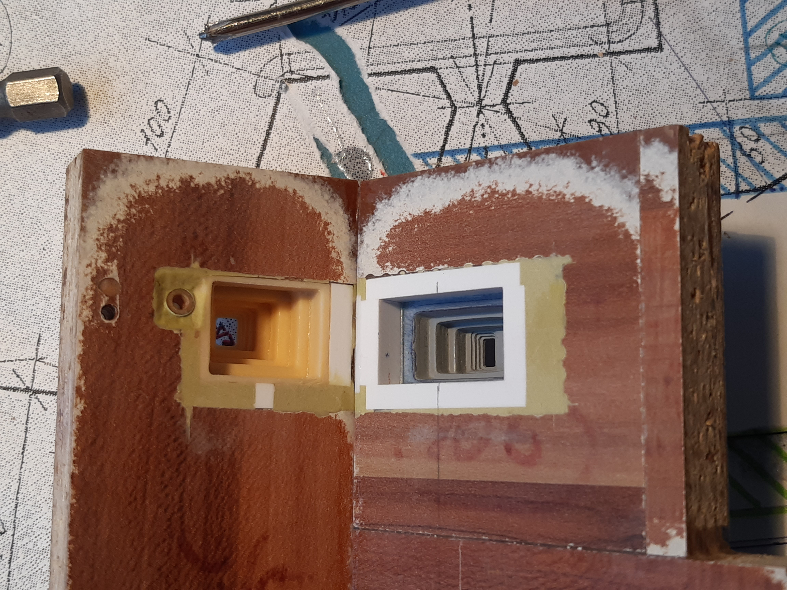

Vyšetřil jsem si ještě trochu modelářského času a dokončil jsem do použitelného stavu střílnovou vložku do kopule a rozpracoval jsem střílnu M. Střílnu M mi dodal v jiném parametru Dan Břečka a postupně jsem si ji trochu přesochal. Není to sice na 100% střílna odpovídající depresi 10, ale rozměry střílnových otvorů jsou dokonale přesné. Inu 3D se ručně napodobit nedá. Uvidím, jak se mi podaří zbytek krátkého rámu. Musím se snažit, protože jsem Danovi slíbil, že to použijeme jako master pro odlitky na příště. V detailu na snímku je vidět řada hrubostí a nedokonalostí, ale při běžném pohledu do vypadá přijatelně.

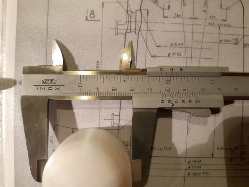

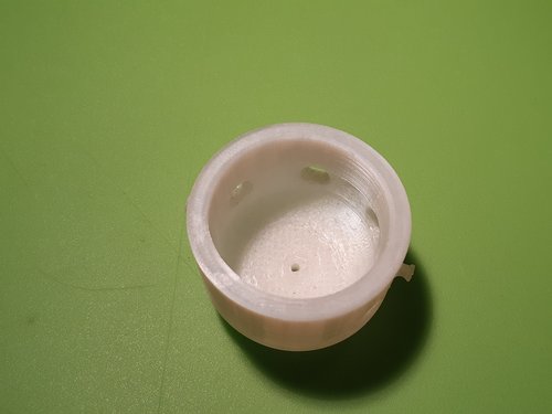

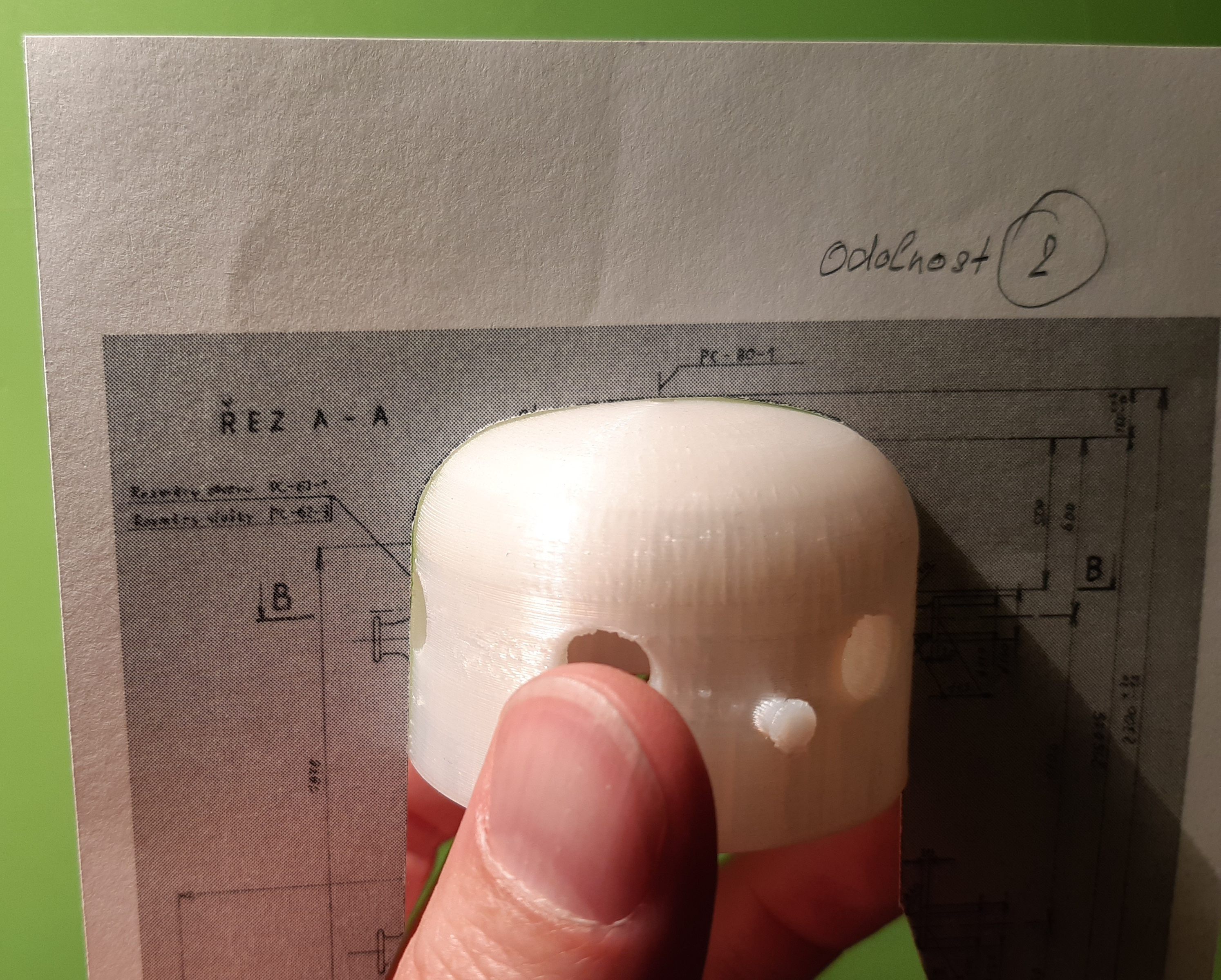

Dneska jsem obdržel očekávaný balíček s 3D modelářskými díly. Díly namodeloval a vytiskl Václav Pokorný. Jde v podstatě o prototypy, které názorně ukazují možnosti 3D technologie. První, který mi padl do ruky byl "výtisk" horní části zvonu pro lehký kulomet.

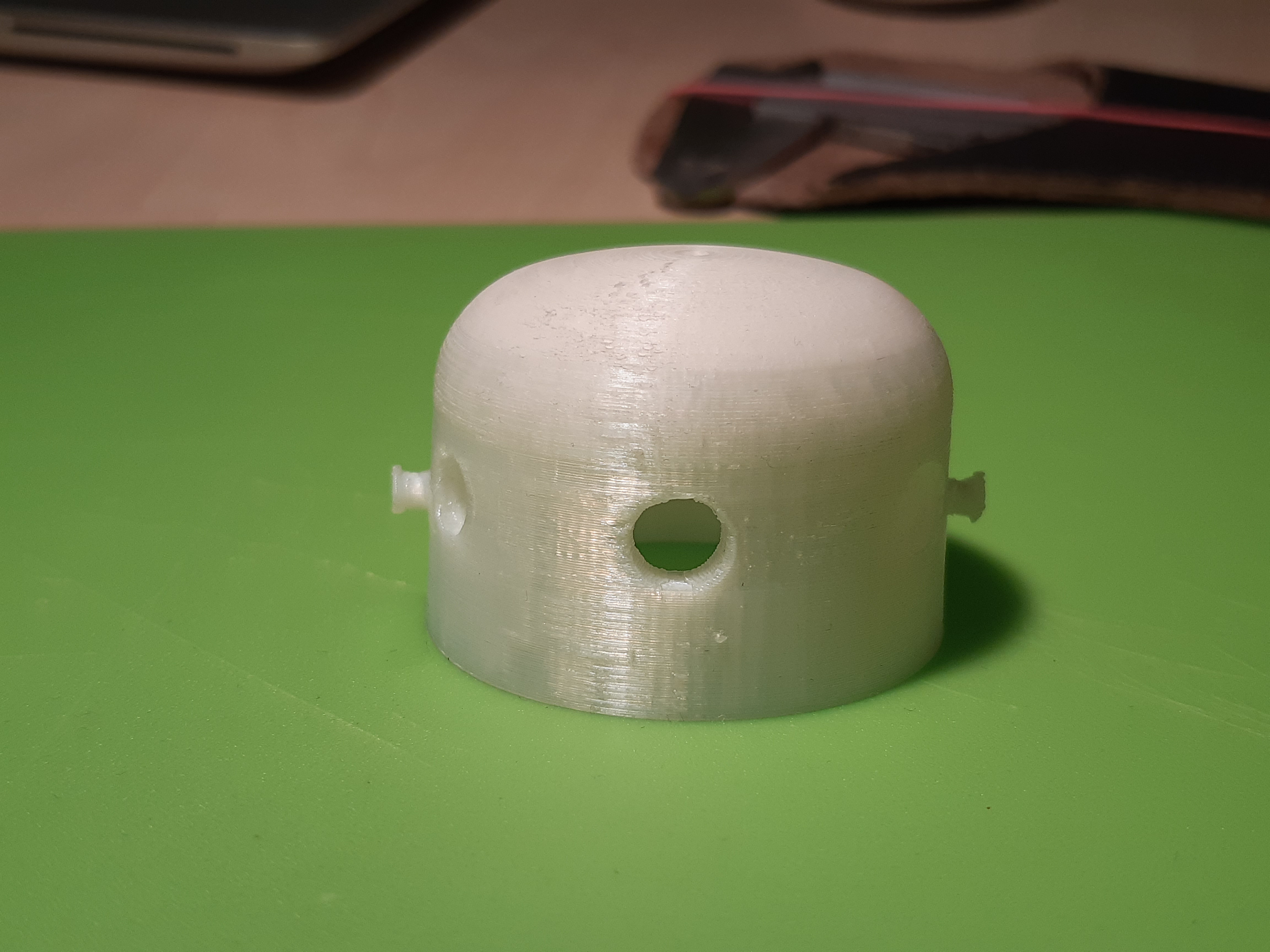

Jak je patrné fotografií, tisk byl proveden technologií FDM tisku. Nejprve jsem se zaměřil na rozměry. V ose střílen by zvon měl mít průměr 160 cm, což je 4,57 cm v měřítku 1:35. Výsledek je patrný z fotografie, tedy z modelářského pohledu absolutní přesnost.
Druhou zkoušku jsem zaměřil na tvar vrchlíku zvonu.
Jak vidno, Václav odvedl velmi dobrou práci a tiskárna jeho úsilí zúročila. Je otázkou, jak dlouho by trvalo vyrobení podobného polotovaru jinou ruční technikou. Určitě by to bylo několik odpolední nebo týdnů. V porovnání s tím provede tiskárna stejný výrobek v řádech desítek min. max. pár hodin. Z modelářského hlediska je dokonalý vnitřní tvar nepodstatný a stejně tak by pro mě neměl smysl celý odlitek zvonu i s přírubou.
Plus je tedy především v přesnosti a rychlosti. Rezervy jsou v provedení otvorů pro zvony, které bude nutné přetmelit a znovu vybrousit, neboť otvory mají nerovné hrany. Tady by možná stálo za úvahu udělat je menší, a pak je čistě vybrousit kulatým pilníkem do požadovaného průměru. Uvidím, jak dlouho mi bude trvat úprava otvorů. Václave děkuji, tohle je velký skok v modelařině.

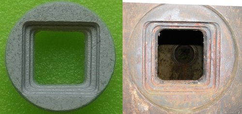

Dalším kouskem je střílnová vložka do zvonu odolnosti 2. Průměr sedí (v měřítku 1:35 je to cca 7,25 mm) a rozložení jednotlivých stupňů je vidět na snímku v porovnání s fotografií originální vložky ze zvonu R-S 90/II.
Opět nutno připomenout, že jsou to prototypy, ale když se tisk povede, je to prakticky dokonalé. Detaily jsou tak jemné, že jsou okem téměř nepostřehnutelné.

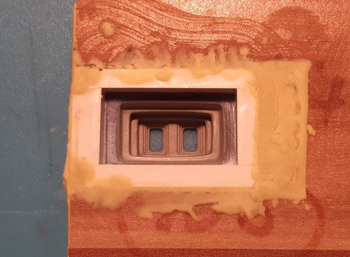

Po delší odmlce jsem využil dnešního chladnějšího počasí k modelaření. V prvé řadě jsem dokončil master krátkého rámu střílny M. Po zralé úvaze a dohodě s Danem Břečkou jsem se rozhodl neřešit rozdíl ve střílnách 18/10 a 15/10, protože je opravdu nepostřehnutelný. Základ střílny je tvořen výtiskem na SLA tiskárně od Dana a velké stupně jsou upravené z tisku PLA od Václava. Ačkoliv se to nezdálo, i díky své nešikovnosti jsem na tom nakonec nechal půl dne práce. A když už jsem to měl vytažené, upravil jsem spodní část vnitřního rámu střílny L1, což bylo také pár h práce. V některých detailech je střílna neuvěřitelně detailní, ostatně posuďte sami.

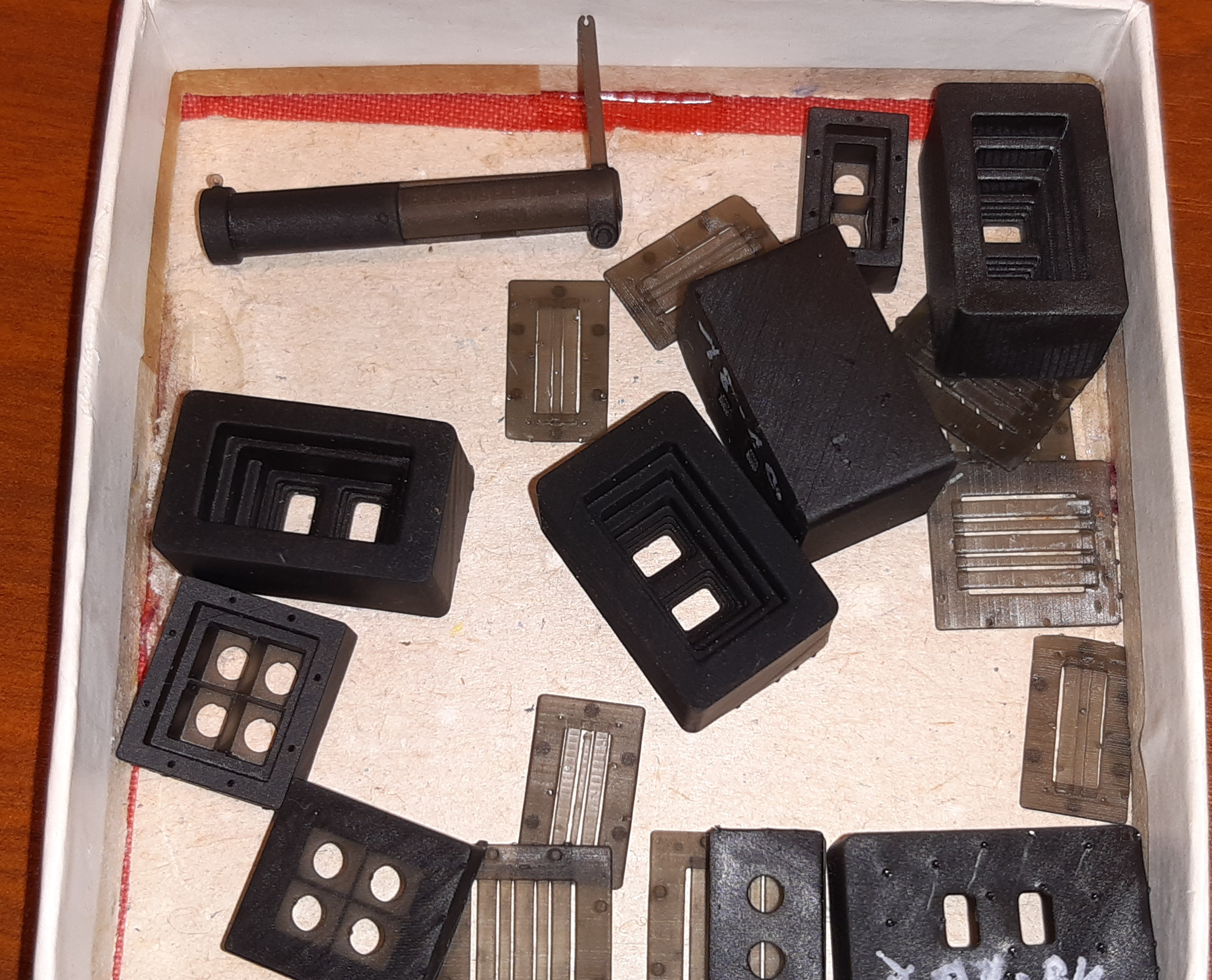

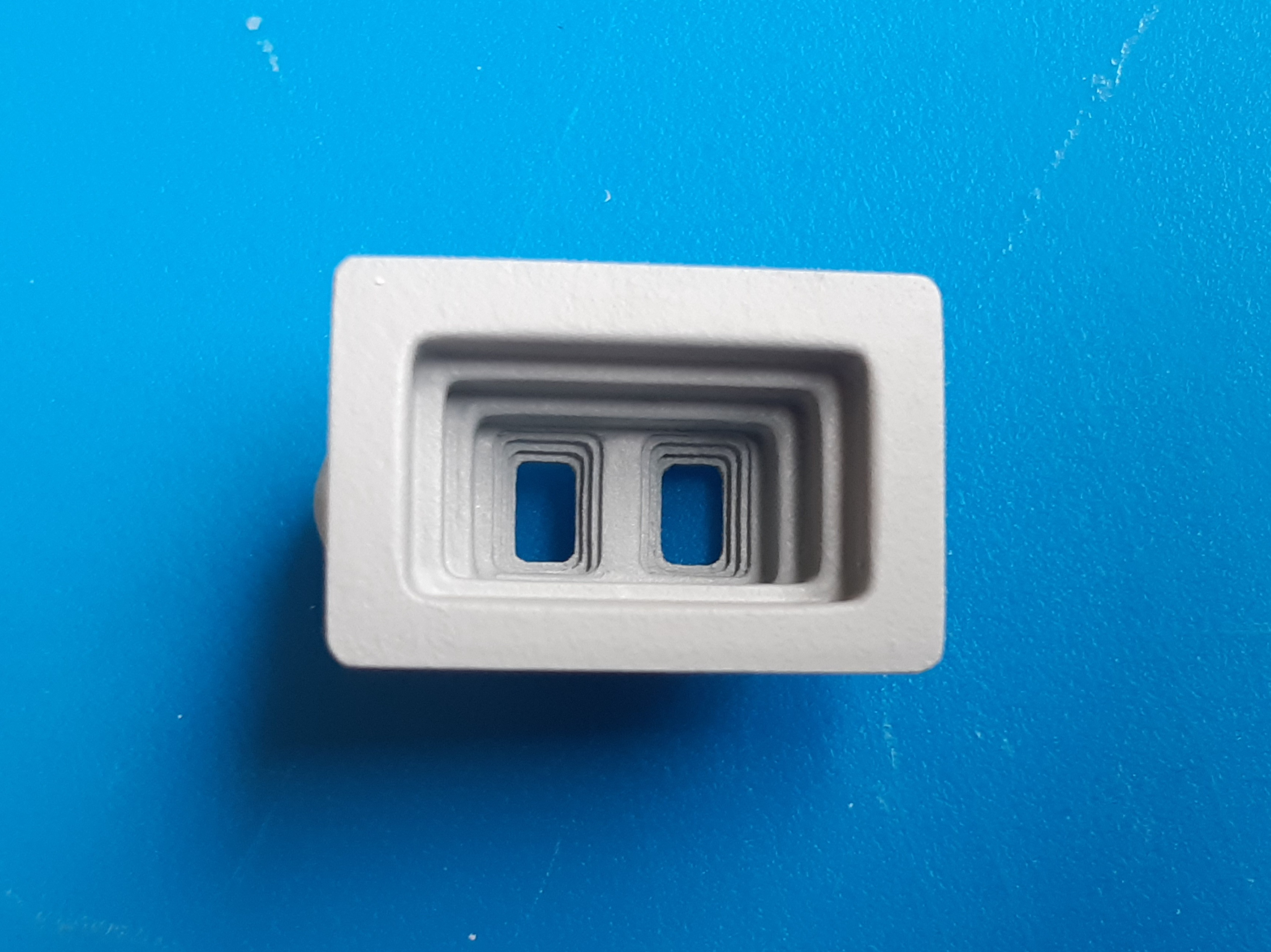

Po osazení střílny M jsem měl neodbytný pocit, že něco nepovedlo. Při zalití osazené střílny lepidlem z tavné pistole se bohužel prohnula přední část rámu střílny vyrobená FDM tiskem.

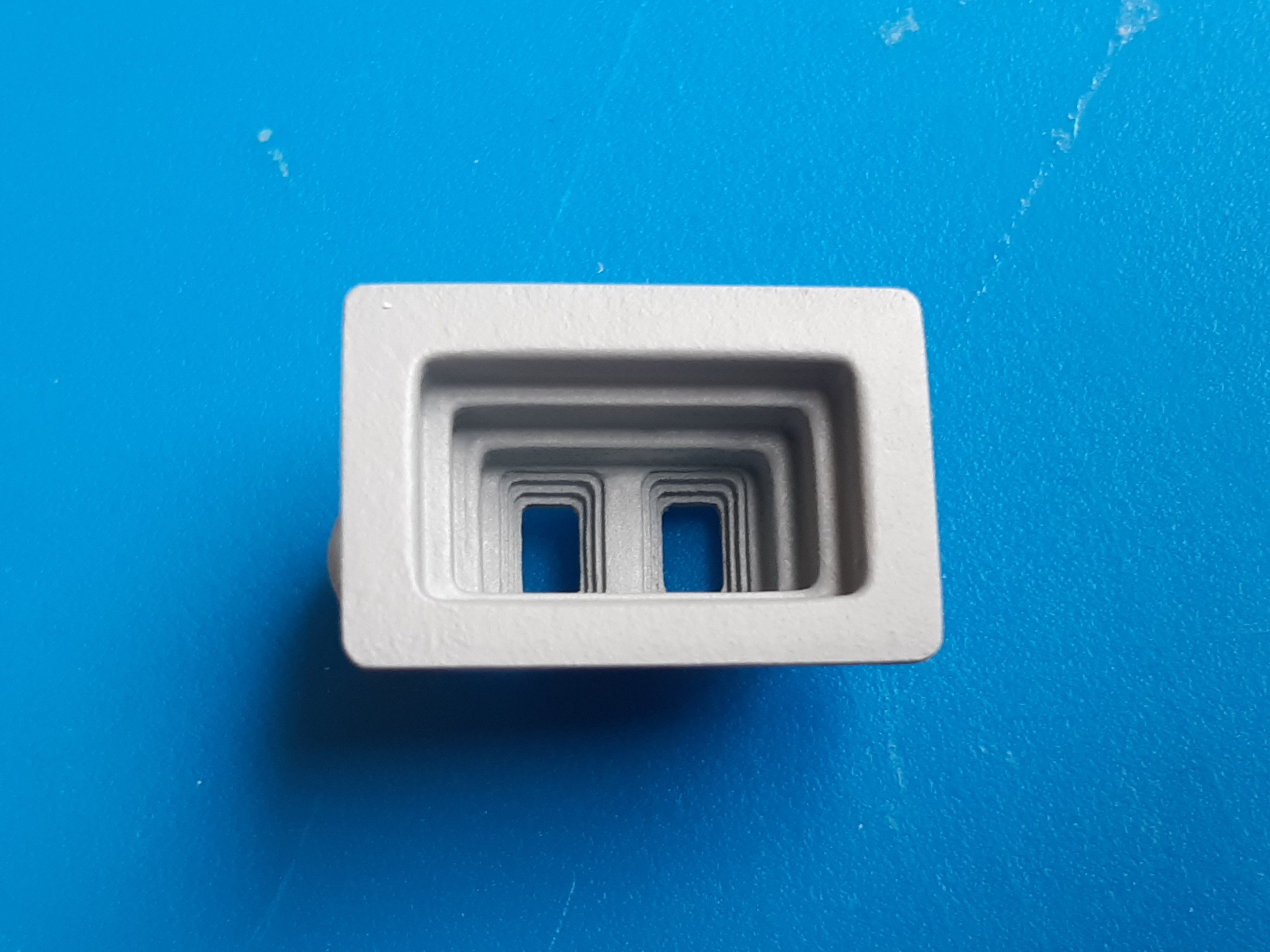

Protože se ale v té době už rýsovala náhrada, tak jsem o dalším postupu měl jasno. Podařilo se mi zkontaktovat 3D modeláře - Jaroslava Procházku, zapáleného chlapíka, pro kterého je 3D modelování každodenní kratochvíle. Doslova přes noc nám (pro Dana Břečku, mě a jiné) vytváří skvělé modely a v neuvěřitelné kvalitě. Ve středu se u mě Jarda stavil a přinesl mi krabičku plnou dílů.
Nová střílna M pro model srubu R-S 58 je tedy připravena. I když je vše ve skvělé kvalitě, přeci jen další problém vznikl. Přišel jsem totiž o výmluvy, proč zrovna nemodelařím.

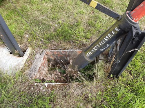

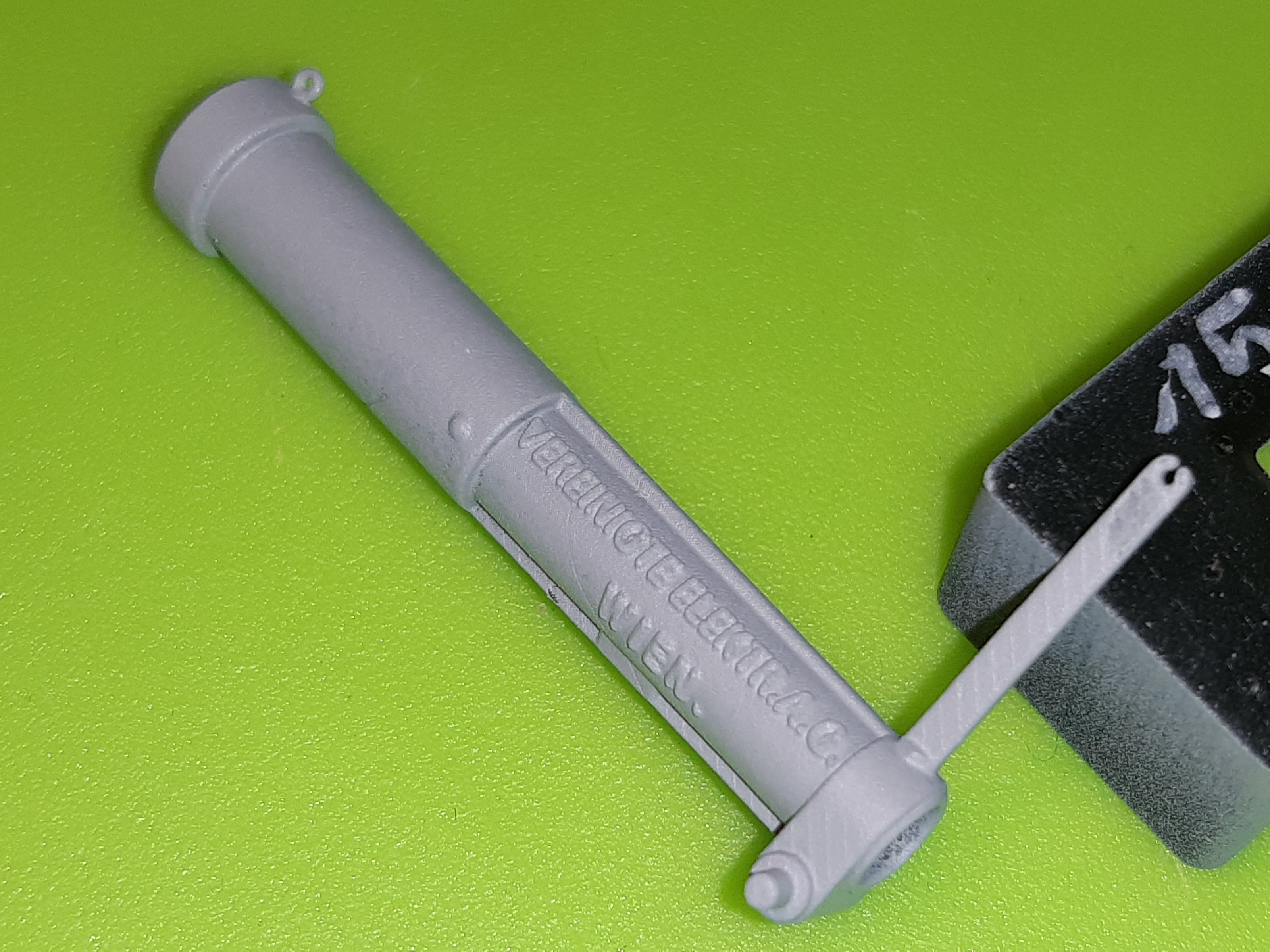

Trubička v krabičce s opevněním nesouvisí. Jde o protizávaží mechanické jednodrátové závory pro model, který stavím do Náchoda. https://tulik335.rajce.idnes.cz/Diorama ... 10.5.1945/

Tulda píše:Trubička v krabičce s opevněním nesouvisí. Jde o protizávaží mechanické jednodrátové závory pro model, který stavím do Náchoda. https://tulik335.rajce.idnes.cz/Diorama ... 10.5.1945/

No když umí tak krásné střílny, okno drážního domečku u závor by zvládl už zcela hravě!

Leda bys na Vodě vykopal druhé patro. Konečně postavím diorámu, která bude splňovat zásady stavby diorám i po stránce velikosti.

Tulda píše:Leda bys na Vodě vykopal druhé patro. Konečně postavím diorámu, která bude splňovat zásady stavby diorám i po stránce velkosti.
Proto jsem navrhl postavit jen část domečku tzn. čelní a boční stěnu a odpovídající část střechy viz ten Tiger co jsem posílal. S tím, že vnitřek domečku samozřejmě netřeba tunit. Ale aby to byl "Hetzer v Bělovsi u závor" a ne "Hetzer někde ve světě u závor", tak by tam ten domeček byl ideální. Tisíce děkovných dopisů.
Příspěvky: 1410
Příspěvekod Tulda » 17.led 2022 10:04
Když mně se tam nevejde ani kladka, přes kterou vede drát na zvedání závaží (zavírání závory). A ten domeček je až pár metrů za tím. Budu rád, když se tam dostane plot.
