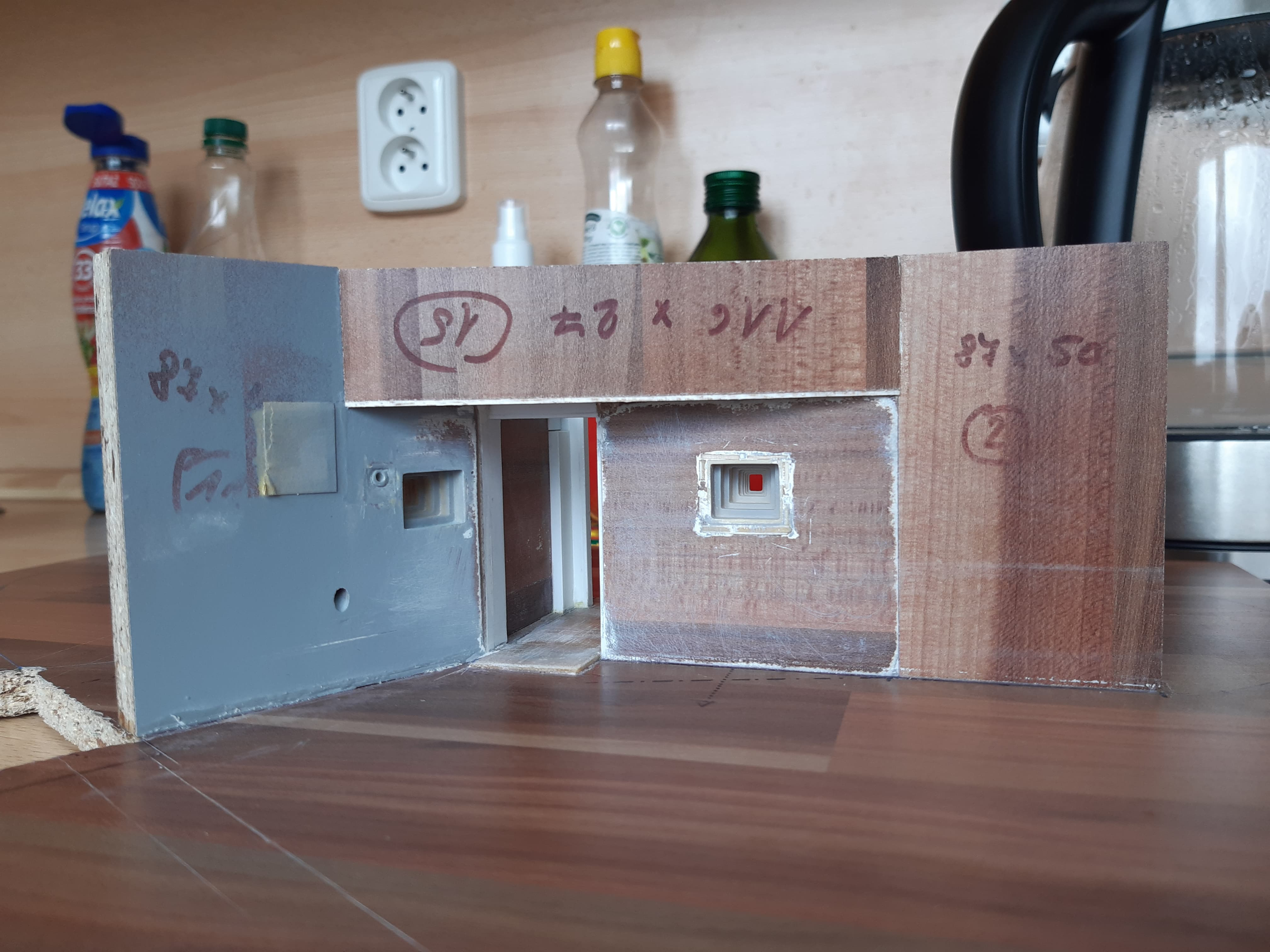

Na 58 jsem už připravil k osazení střílnu pro lk do stěny pod krakorcem vpravo od vchodu.
Příspěvky: 1410
Příspěvekod Tulda » 14.dub 2020 16:52
Kupodivu jsem stále plný modelářského elánu. Dokončil jsem osazení střílny pro lehký kulomet. Drobnou nerovnost v pravém horním rohu ještě opravím, ale dovnitř stejně přijde hrubá omítka, tak to ve finále nebude vidět. Pokusím se do konce týdne osadit ještě jednu střílnu. V tuto chvíli to jde dobře, protože zatím nic nového nevyrábím.
Příspěvky: 1410
Příspěvekod Tulda » 18.dub 2020 20:15
Začal jsem pracovat na druhé střílně pro lehký kulomet - střílna vlevo od vchodu do srubu. Snad ji zítra stihnu zabetonovat, abych dodržel harmonogram.

Střílna pro lk vlevo od vchodu s přilehlou částí týlové stěny. Pravá část bude pod krakorcem, na levou vyšší část bude navazovat oblouk střechy. Budu muset vyrobit 4 výdech nebo mřížku. Mřížka by byla jednodušší. Ale správně tam asi má být otevřený výdech, protože srub bude ve stavu po opuštění. Chybí také ústí ústí stěnového periskopu, otvor pro zvonek a ústí granátového skluzu. Ale aspoň jsem začal.

Malý posun vpřed v podobě ventilačního čtyřvýfuku. Na R-S 60 jsem udělal mřížky, protože se mi nechtělo vyrábět rámy výfuků, ale tady je pouze jeden, tak jsem se hecnul. Toto je výsledek cca 6 h práce. Snad se jednou dostanu k 3D technologiím.
Příspěvky: 1410
Příspěvekod Tulda » 13.úno 2021 20:31
Do léta je to zřejmě poslední pokrok, ale už to trochu vypadá jako bunkr.
