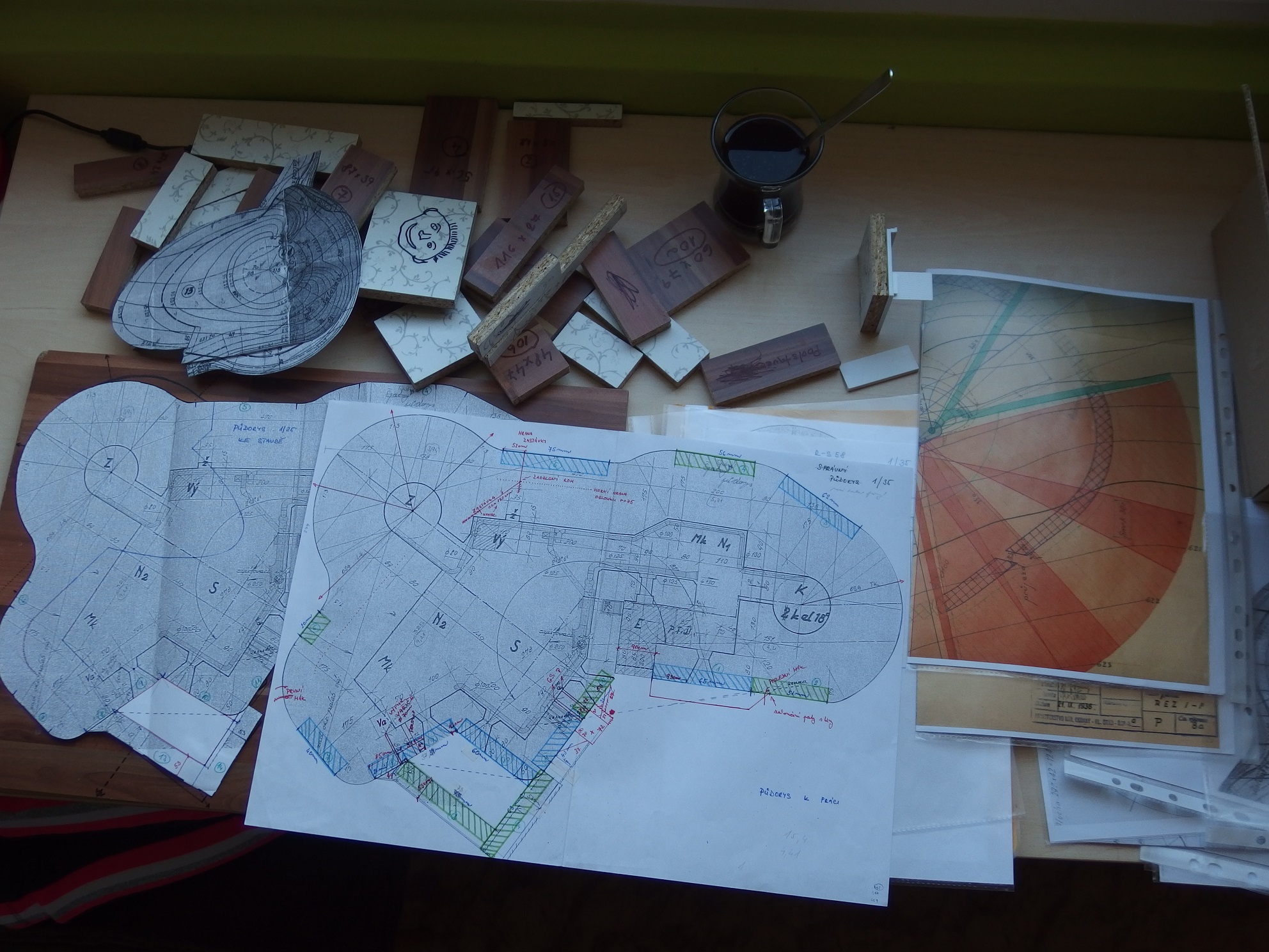

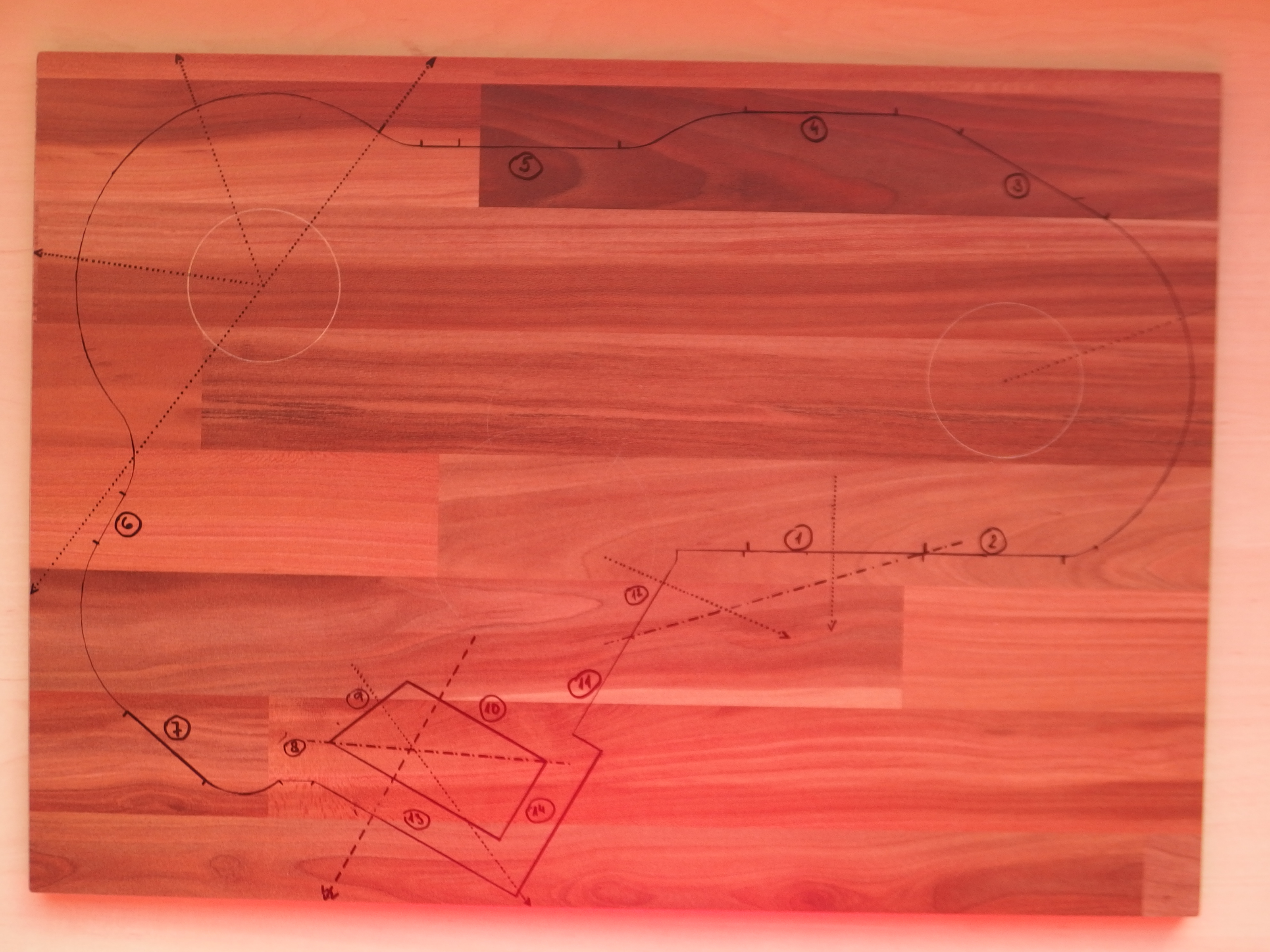

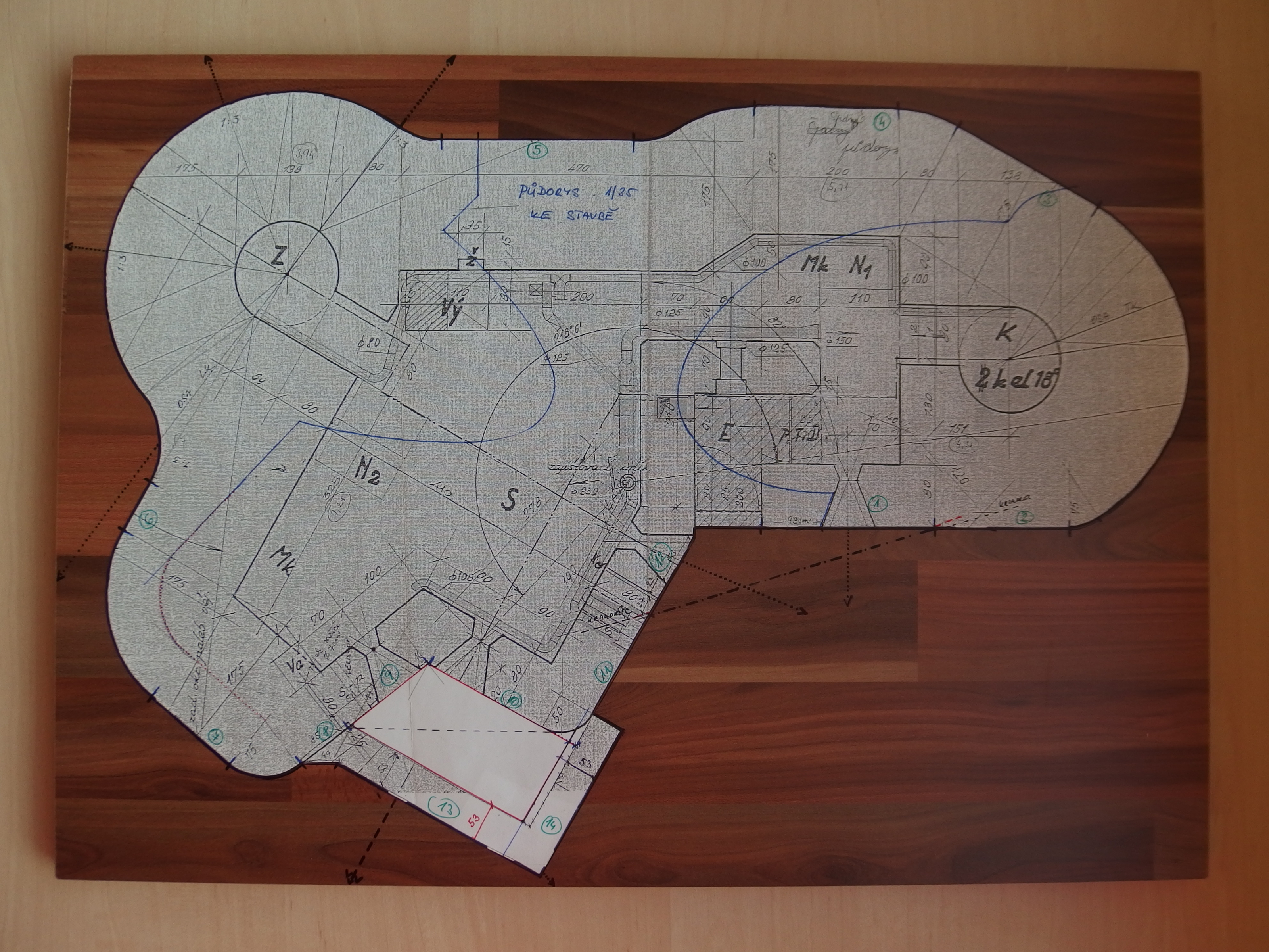

Příspěvekod Tulda » 22.pro 2016 08:25
Když jsem letos v létě měl menší motivační modelářskou krizi, připravil jsem si podklady pro další model. Jako mnoho modelářů mám více rozdělaných projektů a když mě jeden nebaví, začnu další. Takto vypadají začátky každého modelu, tedy příprava výkresu do příslušného měřítka a vyznačení obrysu na podkladovou desku. Čísla označují polohu svislých stěn, které již mám také připravené, ale více s tím v nejbližším půl roce nepohnu. Oproti jiným modelům mám tentokrát i vrstevnicový plán střechy, takže jsem si do výkresu mohl rovnou vyznačit zastávky a polohy betonových nálitků za zvony.

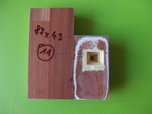

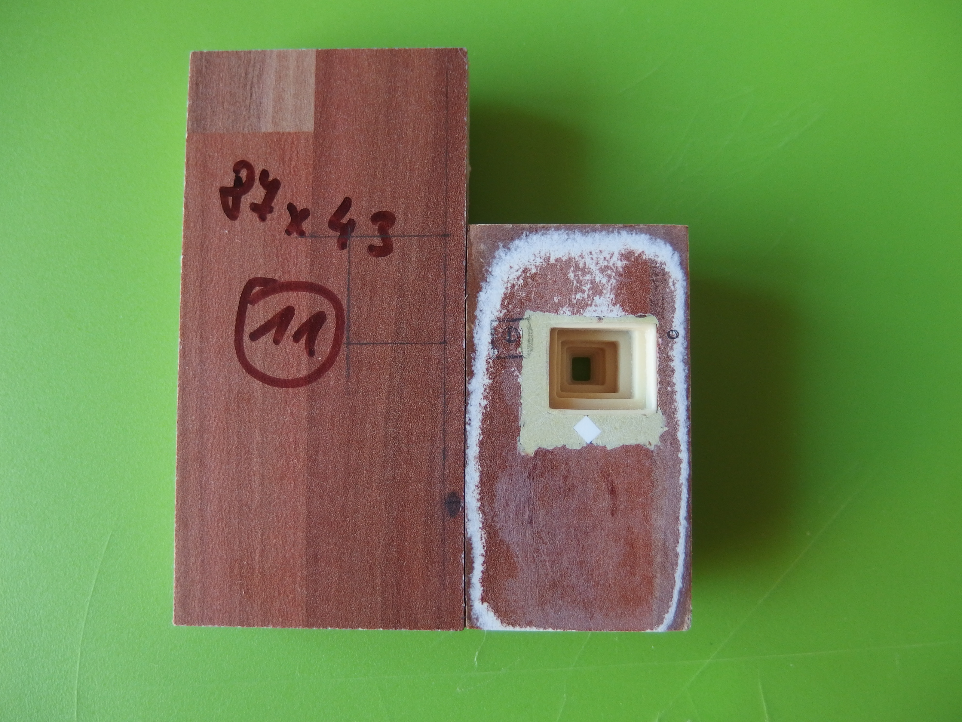

Na 58 jsem už připravil k osazení střílnu pro lk do stěny pod krakorcem vpravo od vchodu.
Příspěvekod Tulda » 14.dub 2020 16:52
Kupodivu jsem stále plný modelářského elánu. Dokončil jsem osazení střílny pro lehký kulomet. Drobnou nerovnost v pravém horním rohu ještě opravím, ale dovnitř stejně přijde hrubá omítka, tak to ve finále nebude vidět. Pokusím se do konce týdne osadit ještě jednu střílnu. V tuto chvíli to jde dobře, protože zatím nic nového nevyrábím.

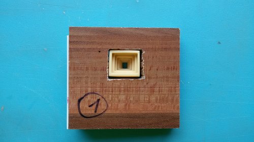

Příspěvekod Tulda » 18.dub 2020 20:15
Začal jsem pracovat na druhé střílně pro lehký kulomet - střílna vlevo od vchodu do srubu. Snad ji zítra stihnu zabetonovat, abych dodržel harmonogram.

Prosím pěkně, ty střílny jsou z čeho? Odlitek?
Příspěvekod Tulda » 20.dub 2020 15:23
Mělo by jít o odlitky z rezinu. Udělal jsem si master a kamarád mi je před pár lety odlil.

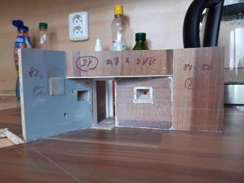

Příspěvekod Tulda » 21.dub 2020 17:50
Střílna pro lk vlevo od vchodu s přilehlou částí týlové stěny. Pravá část bude pod krakorcem, na levou vyšší část bude navazovat oblouk střechy. Budu muset vyrobit 4 výdech nebo mřížku. Mřížka by byla jednodušší. Ale správně tam asi má být otevřený výdech, protože srub bude ve stavu po opuštění. Chybí také ústí ústí stěnového periskopu, otvor pro zvonek a ústí granátového skluzu. Ale aspoň jsem začal.

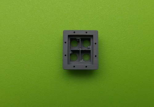

Příspěvekod Tulda » 07.úno 2021 09:49
Malý posun vpřed v podobě ventilačního čtyřvýfuku. Na R-S 60 jsem udělal mřížky, protože se mi nechtělo vyrábět rámy výfuků, ale tady je pouze jeden, tak jsem se hecnul. Toto je výsledek cca 6 h práce. Snad se jednou dostanu k 3D technologiím.

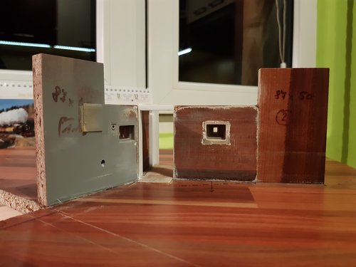

Příspěvekod Tulda » 13.úno 2021 20:31
Do léta je to zřejmě poslední pokrok, ale už to trochu vypadá jako bunkr.

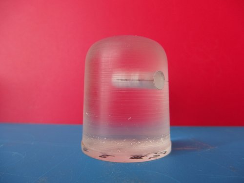

Příspěvekod Tulda » 15.úno 2021 09:17
Včera jsem ještě stihl vyměřit otvor pro střílnu do kopule.
Příspěvekod Tulda » 17.úno 2021 20:17
Modelaření mě poslední dobou opět chytlo, tak jsem ještě vytvořil krakorec nad vchodem.

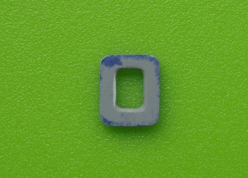

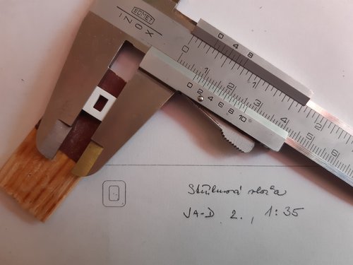

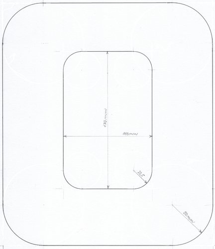

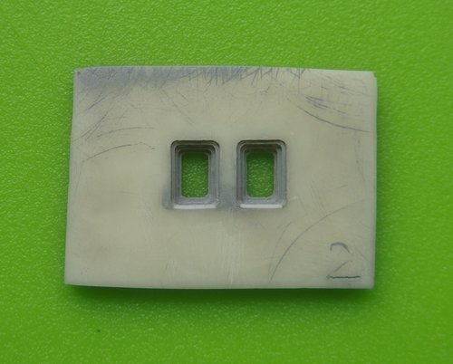

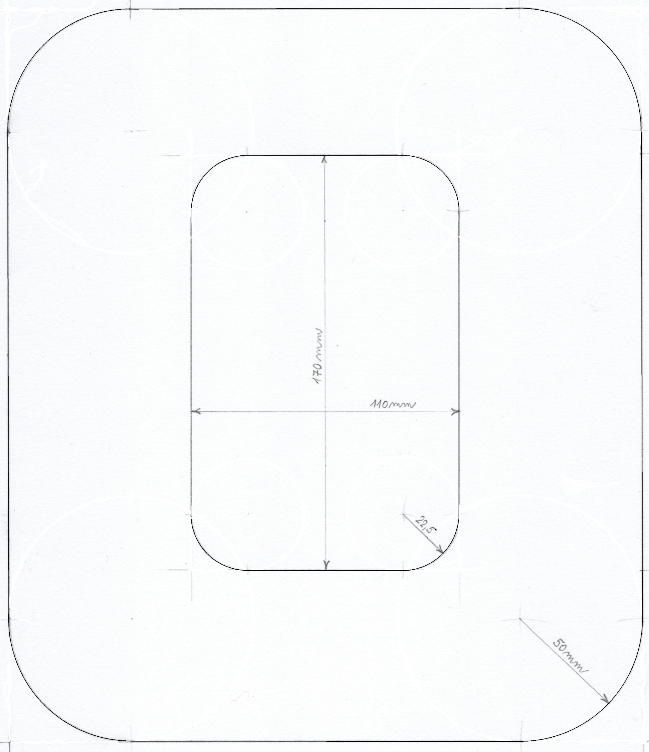

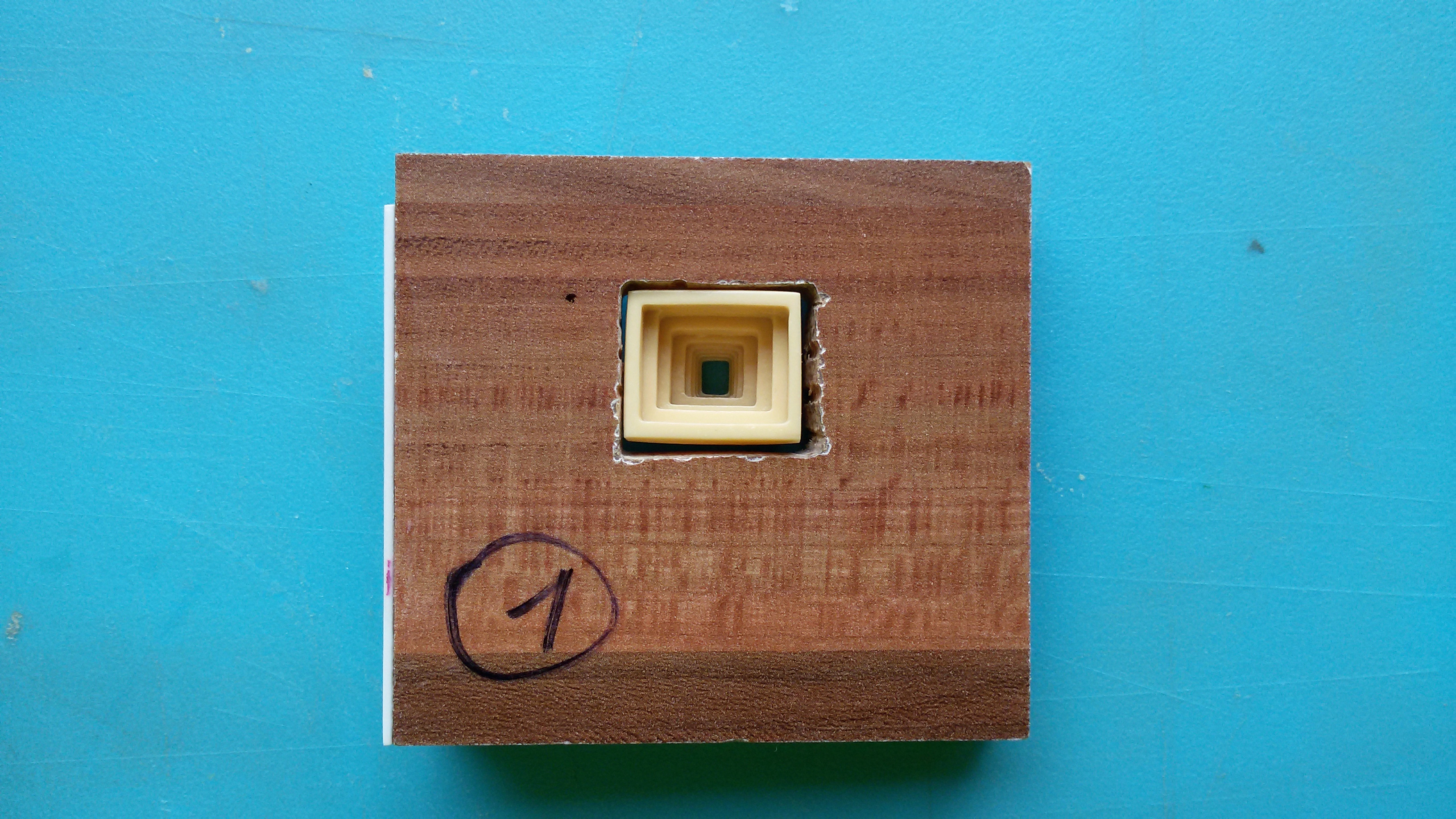

Příspěvekod Tulda » 07.bře 2021 12:55
Další malý posun ve stavbě modelu bude střílna do kopule. Na modelu R-S 54 jsem ji vyrobil špatně podle střílny z dělotoče Haničky, ale tentokrát by to mohlo být lepší. Honza Zetek mi poskytl plánky, trochu jsem si to rozkreslil, zmenšil a pustil se do výroby. Zjišťuji, že na to začínám blbě vidět a bolí mě z toho prsty. Ještě na tom budou asi 2 h práce.

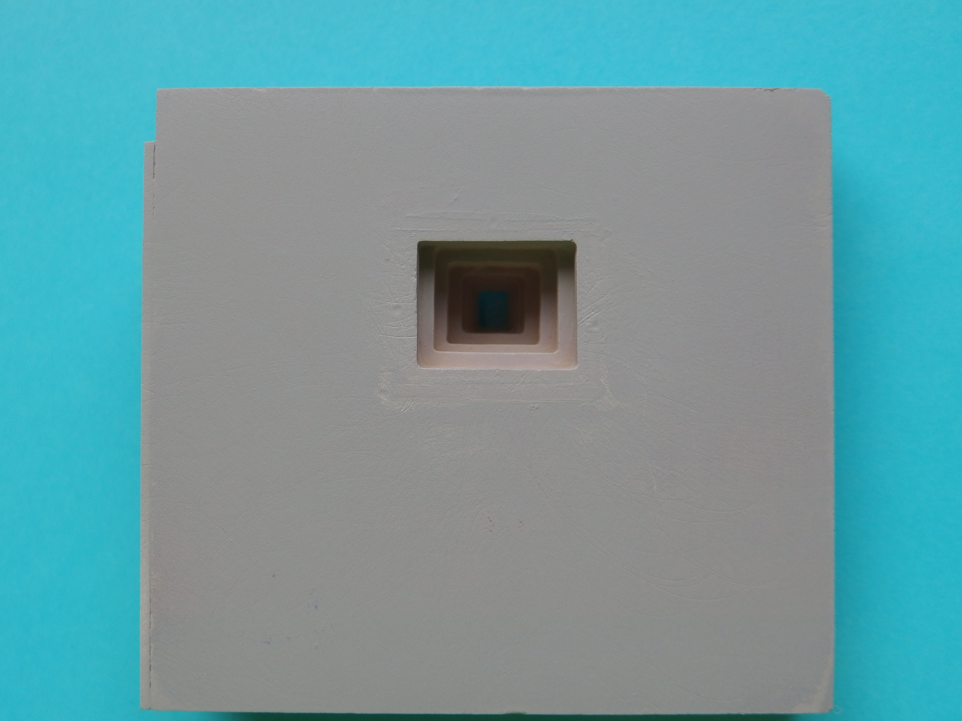

Příspěvekod Tulda » 14.bře 2021 09:29
Vyšetřil jsem si ještě trochu modelářského času a dokončil jsem do použitelného stavu střílnovou vložku do kopule a rozpracoval jsem střílnu M. Střílnu M mi dodal v jiném parametru Dan Břečka a postupně jsem si ji trochu přesochal. Není to sice na 100% střílna odpovídající depresi 10, ale rozměry střílnových otvorů jsou dokonale přesné. Inu 3D se ručně napodobit nedá. Uvidím, jak se mi podaří zbytek krátkého rámu. Musím se snažit, protože jsem Danovi slíbil, že to použijeme jako master pro odlitky na příště. V detailu na snímku je vidět řada hrubostí a nedokonalostí, ale při běžném pohledu do vypadá přijatelně.
