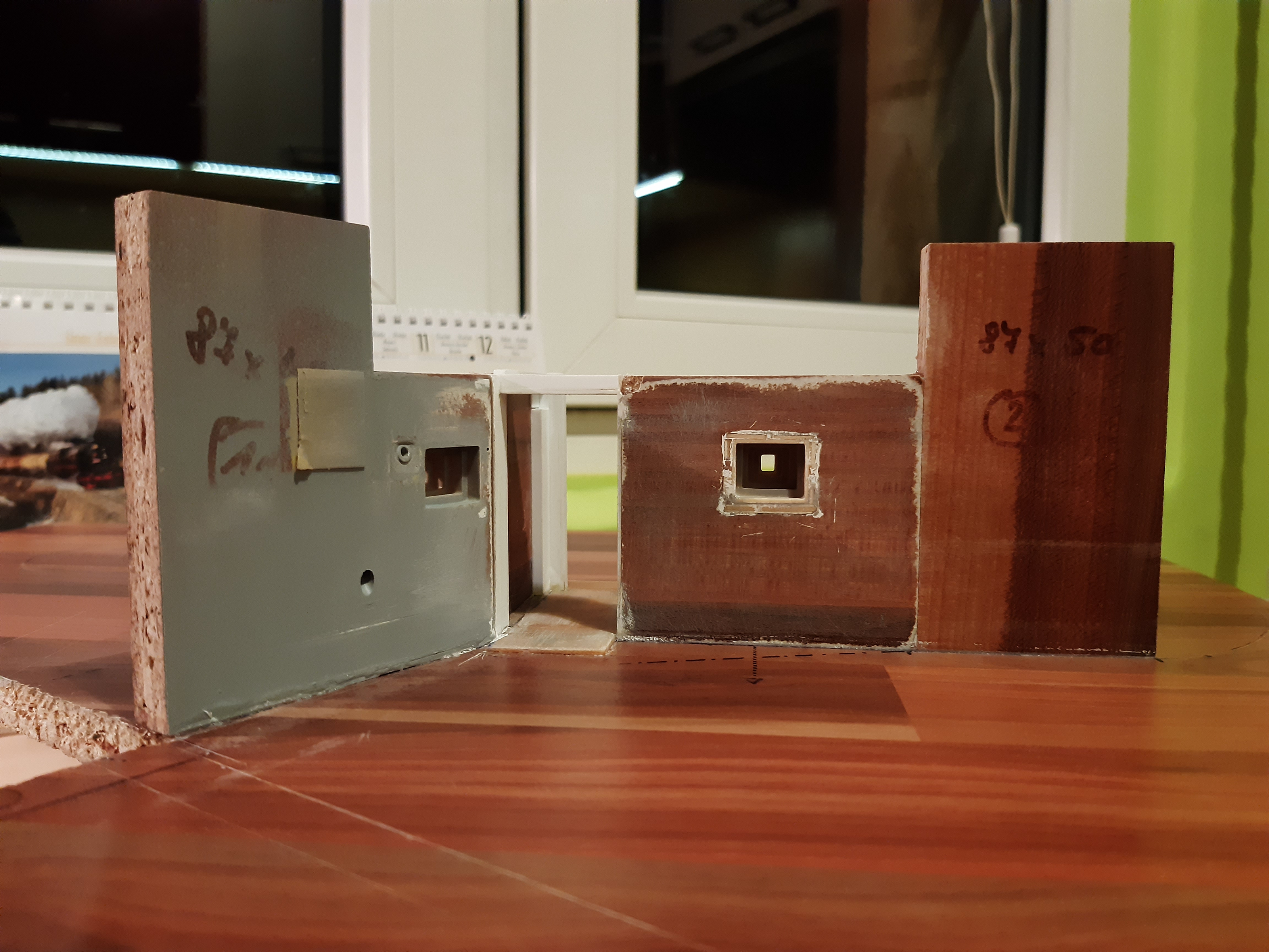

Příspěvekod Tulda » 07.bře 2021 12:55
Další malý posun ve stavbě modelu bude střílna do kopule. Na modelu R-S 54 jsem ji vyrobil špatně podle střílny z dělotoče Haničky, ale tentokrát by to mohlo být lepší. Honza Zetek mi poskytl plánky, trochu jsem si to rozkreslil, zmenšil a pustil se do výroby. Zjišťuji, že na to začínám blbě vidět a bolí mě z toho prsty. Ještě na tom budou asi 2 h práce.
Příspěvekod Tulda » 14.bře 2021 09:29
Vyšetřil jsem si ještě trochu modelářského času a dokončil jsem do použitelného stavu střílnovou vložku do kopule a rozpracoval jsem střílnu M. Střílnu M mi dodal v jiném parametru Dan Břečka a postupně jsem si ji trochu přesochal. Není to sice na 100% střílna odpovídající depresi 10, ale rozměry střílnových otvorů jsou dokonale přesné. Inu 3D se ručně napodobit nedá. Uvidím, jak se mi podaří zbytek krátkého rámu. Musím se snažit, protože jsem Danovi slíbil, že to použijeme jako master pro odlitky na příště. V detailu na snímku je vidět řada hrubostí a nedokonalostí, ale při běžném pohledu do vypadá přijatelně.
