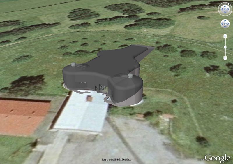

Ale abych neodbočoval od tématu. Obrázky jsou fakt pěkné, ostatně jsem se již dříve kladně vyjádřil. Jen bych měl drobné doplnění ke K-11. Snad neurazím :-) Krakorce nad střílnami u tohoto objektu mají totiž zcela jiný tvar než známe z jiných tvrzí - viz mé obrázky v publikacích.
Jo zachování poškozených objektů bych bral v případě, že k jejich poškození došlo v boji. Linie zničená Němci při zkouškách "pravděpodobného" útoku ( tedy střelba z děla jak prase do týlové stěny z dvouset metrů PDT_Armataz_01_12 ) a zvlaště pak zmrdy z Kovošrotu mně neskutečně rve srdce.
Příspěvekod Johnie Hopper » 26.srp 2009 07:08

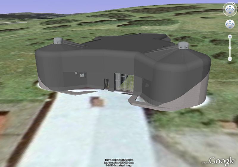

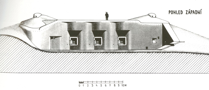

Jiří Novák píše:Ale abych neodbočoval od tématu. Obrázky jsou fakt pěkné, ostatně jsem se již dříve kladně vyjádřil. Jen bych měl drobné doplnění ke K-11. Snad neurazím :-) Krakorce nad střílnami u tohoto objektu mají totiž zcela jiný tvar než známe z jiných tvrzí - viz mé obrázky v publikacích.
Vy urazit nemůžete - proti Vám všem jsem tu pouhý kreslič PDT_Armataz_01_29 . Čerpal jsem výkresy z publikace "Tvrze 2". Máte na mysli Vaši knihu "Podzemní tvrz nad městem Králíky....". Měl jsem ji rovněž v rukou, ale výkresy z Tvrzí se mi (především díky velikosti) zdály pro mne vhodnější. Rozdílu ve tvaru krakorců střílen jsem si bohužel vůbec nevšiml. (Teď už to vidím - jde o to že nemají oblý ale spíše lichoběžníkový tvar - opraveno)
Veškeré případné další nalezené chyby házejte na mou hlavu - kritiku vnímám rád :-). Pokusím se opravit - pokud budu mít podklady a pověsit znovu opravený model. Již jsem opravil rovněž tvar pod pravým zvonem na K-11 a bude toho asi časem víc.
Čekal jsem sice na začátku, že se nás kresličů najde více, ale zatím až na jednu výjimku z MO nic... PDT_Armataz_01_16
Opravený tvar krakorců nad střílnami a zaoblení pod pravým zvonem

Přiznám se, že jsem kreslení na téma opevnění definitivně zabalil, ale to není důležité (i když je pravdou, že toho hodně neopublikovaného zůstalo hluboko v šuplíku). Pro ten můj bordel jsem bohužel nenašel originál pohledu na K-11, proto připojuji scan přímo z publikace PDT_Armataz_01_01 Tam je přesně vidět, jak je krakorec atypicky tvarován. Firma si prosně PO výkres půdorysu a řezu objektu vyložila po svém a tesaři tak udělali zcela jinou šablonu bednění.

Příspěvekod Johnie Hopper » 27.srp 2009 07:04

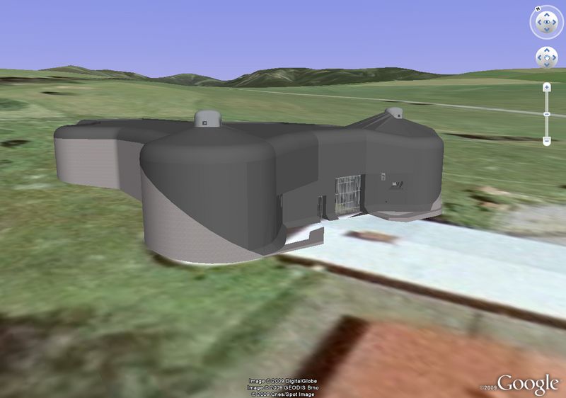

Pár obrázků posledního tvrzového objektu z Horky.
Vyčnívá trochu víc než bych si přál, ale s tím už nic nenadělám.
Takže to teď vše pošlu Bloodikovi k pověšení.
H.V.
Bohužel ho v této podobě asi hned tak neuvidíme.

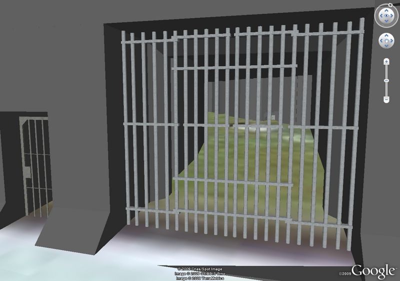

Nechal jsem zasunutá vrata, ať se můžete projít překladštěm :-)

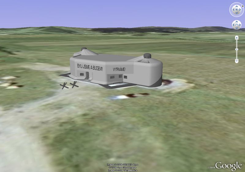

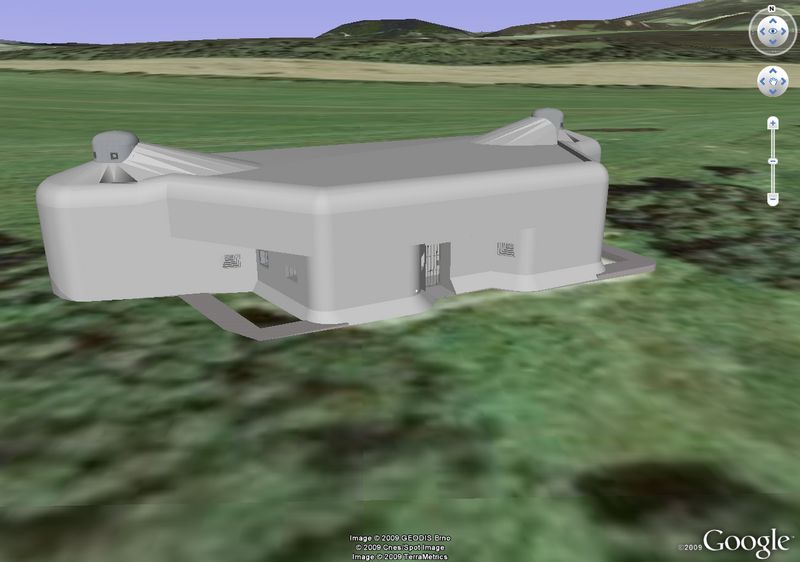

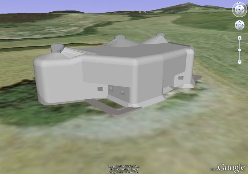

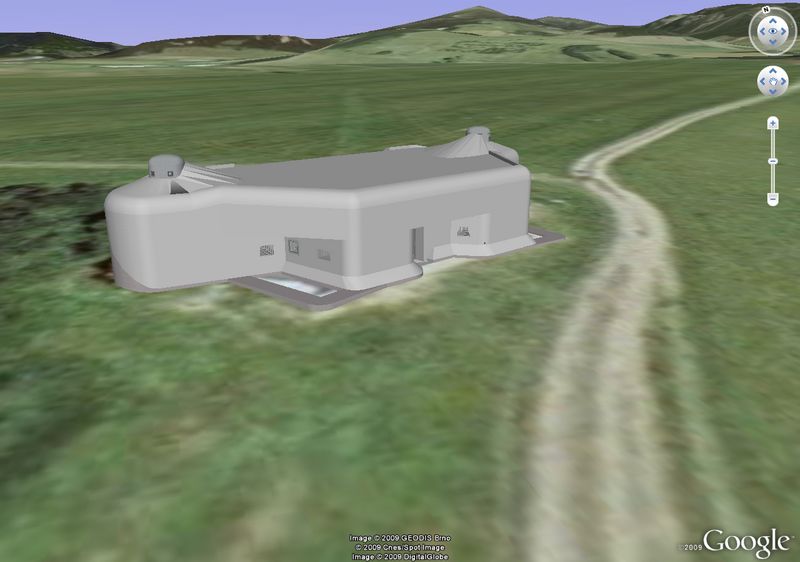

Příspěvekod Johnie Hopper » 01.zář 2009 12:30
Tak zase pár objektů, přešel jsem na tomto podúseku na jiné barvy, tak dejte vědět co je lepší, zda tmavě či světle šedá probarvená omítka. Předem říkám, že maskovací pole asi nepůjdou :-).
H.V.
