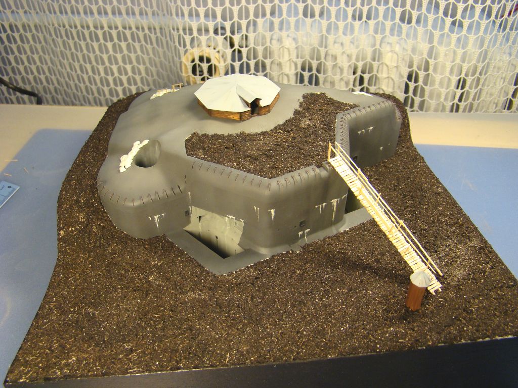

Příspěvekod gaskin » 29.zář 2009 10:10
Koukám, že jsem pěkně dlouho nic neudělal PDT_Armataz_01_04
Tak alespoň jednu rychlovku ze včerejška z patlání hlíny. Takhle tmavé to nezůstane
Příspěvekod gaskin » 02.říj 2009 12:32
Nemohl jsem se rozhodnout, pytle nebo přístřešky, tak jsem udělal od každého něco PDT_Armataz_01_01 . Nad šachtou ZP nechám opytlovaný přístřešek a nad šachtami Zlk budou pouze pytle. Na fotkách si můžete všimnout taky několika rozpracovaných "rekvizit"

Tomu říkám bunkr, dobrá práce. Trochu zelené a máš hotovo.
Příspěvekod kounitz » 02.říj 2009 22:07
Panečku to je ale bunkr moc pěkné. Chci se zeptat zda bude i patina na lávce?

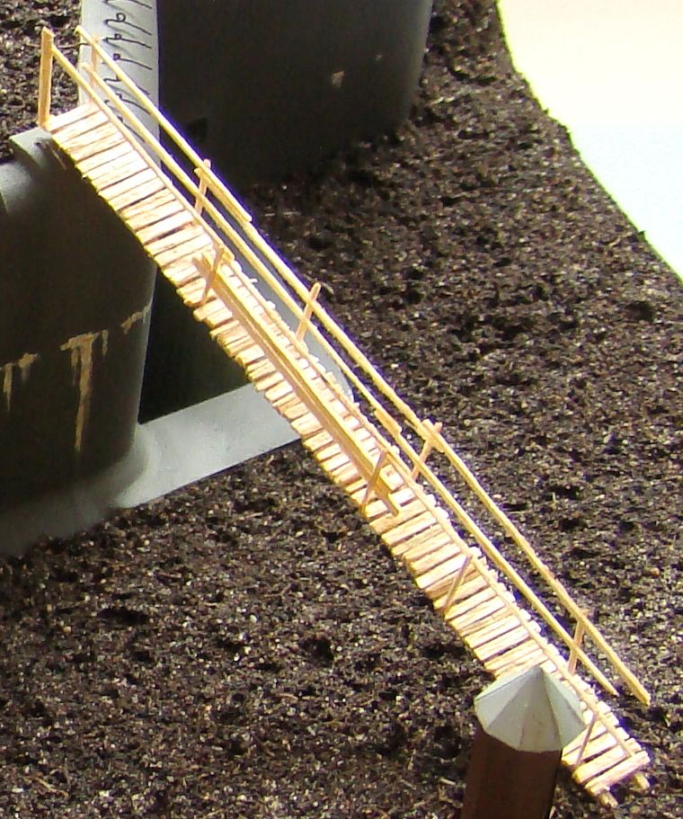

Příspěvekod gaskin » 03.říj 2009 10:14
Lávku zašpiním, ale jen decentně, na fotkách se mi zdá, že není natřená
Příspěvky: 1410
Příspěvekod Tulda » 03.říj 2009 18:18
Petře "nadhoď" sem prosím detail té lávky. Na tak titěrné měřítko ji máš moc pěknou, tak bych se rád pokochal. PDT_Armataz_01_34
Příspěvekod gaskin » 05.říj 2009 15:28
Ono je to z dálky lepší PDT_Armataz_01_12
Příspěvekod gaskin » 06.říj 2009 19:26
Konec už je v dohlednu PDT_Armataz_01_36
Už jen dodělat trávu, nabarvit trávu, nabarvit zem, dodělat přístřešek a lávku, dobarvit pytle, dobarvit přístřešek a lávku, přilepit domeček nad OR, do šachet dát žebříky, trochu špíny a snad hotovo PDT_Armataz_01_01
