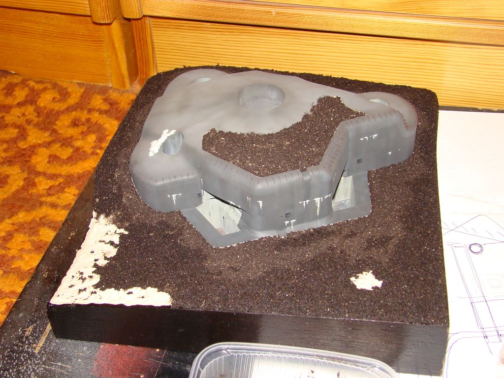

Příspěvekod gaskin » 29.zář 2009 10:10
Koukám, že jsem pěkně dlouho nic neudělal PDT_Armataz_01_04
Tak alespoň jednu rychlovku ze včerejška z patlání hlíny. Takhle tmavé to nezůstane
Příspěvekod gaskin » 02.říj 2009 12:32
Nemohl jsem se rozhodnout, pytle nebo přístřešky, tak jsem udělal od každého něco PDT_Armataz_01_01 . Nad šachtou ZP nechám opytlovaný přístřešek a nad šachtami Zlk budou pouze pytle. Na fotkách si můžete všimnout taky několika rozpracovaných "rekvizit"

Příspěvekod kounitz » 02.říj 2009 22:07
Panečku to je ale bunkr moc pěkné. Chci se zeptat zda bude i patina na lávce?
Příspěvekod gaskin » 03.říj 2009 10:14
Lávku zašpiním, ale jen decentně, na fotkách se mi zdá, že není natřená
