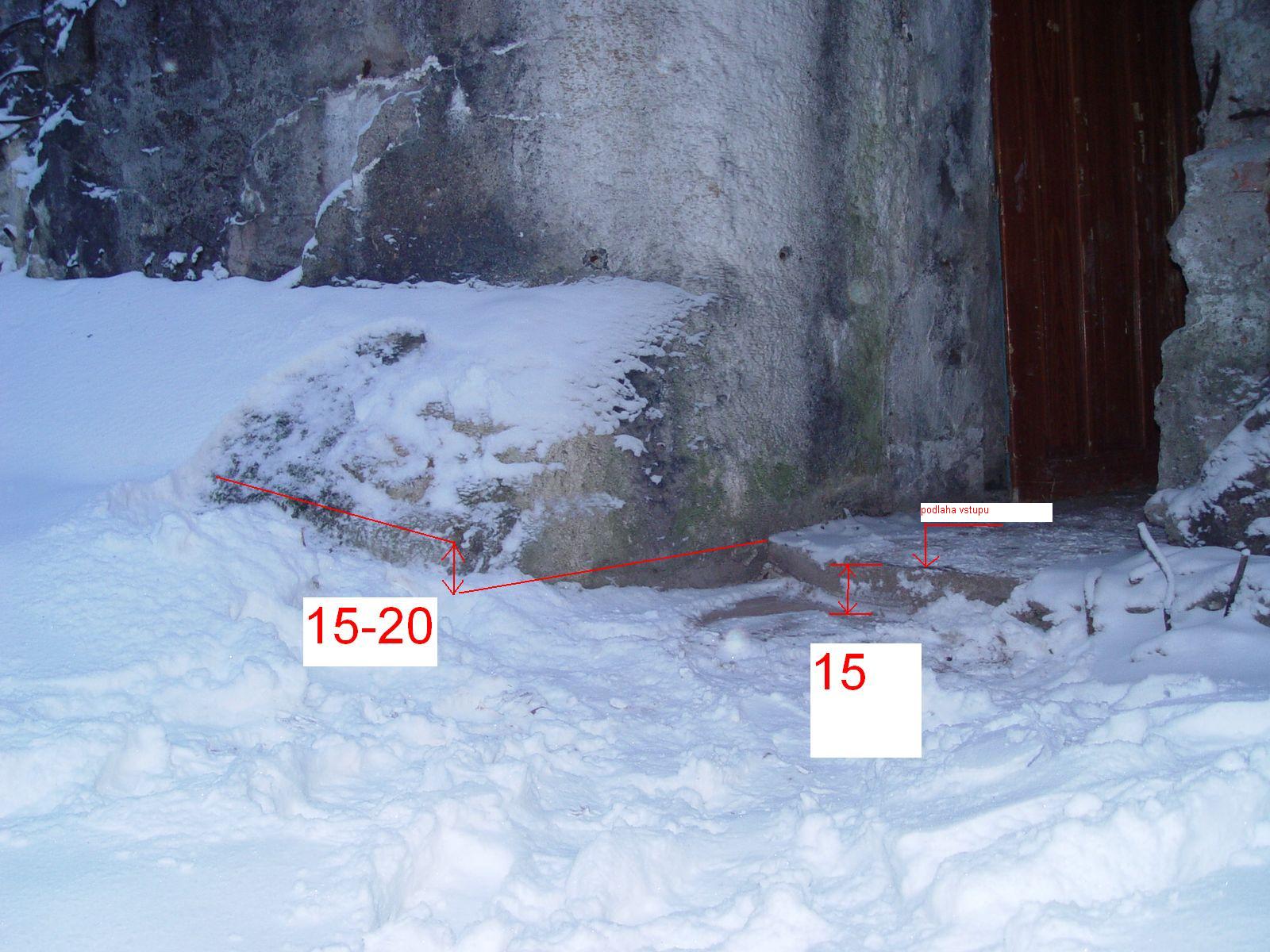

Příspěvekod Joudy » 10.led 2010 10:43
gaskin píše:Díky, kouknu, jak moc jsem se netrefil PDT_Armataz_01_14 a upravím to.
Tak jestli se bude ještě měřit, měl bych snad už poslední nejasnost. Donedávna jsem předpokládal, že spodní hrana sešikmení je stejně vysoko jako podlaha vchodu, skutečnost mi však jasně ukázala, že tomu tak být nemusí. Na fotkách to tak vypadá, ale jistota je jistota PDT_Armataz_01_01 Když se budete při měření nudit, koukněte mi na to prosím PDT_Armataz_01_24 Díky
Ahoj takže ta spodní hrana sešikmení je výš než podlaha vstupu tak o 15-20cm. Na fotce sem to zvýraznil- je to všechno takový málo znatelný, čas to zalomení hodně zahladil. Plus posílám fotky zadního vykousnutí- dle možností vymodelováno v našem 3D modelu PDT_Armataz_01_20
Příspěvekod gaskin » 10.led 2010 12:51
Dkuji, děkuji, děkuji PDT_Armataz_01_34
Teď už to poměrově sedí mnohem líp PDT_Armataz_01_01
3D model už jsem okukoval, to vykousnutí je pořádný

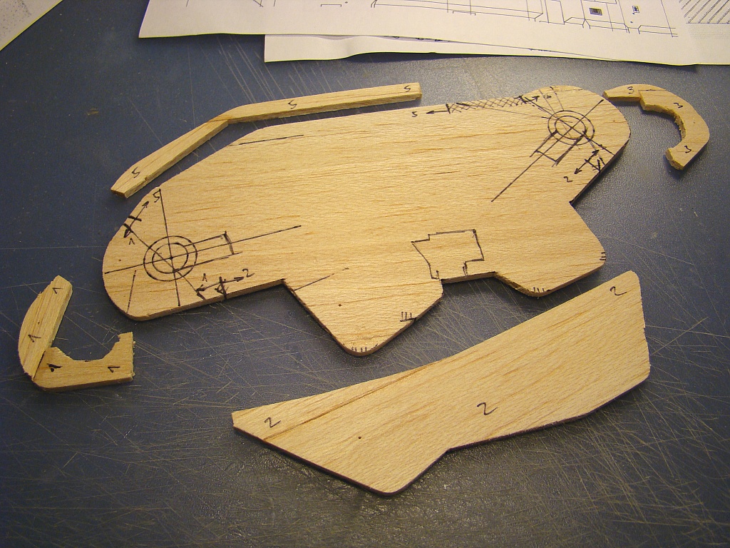

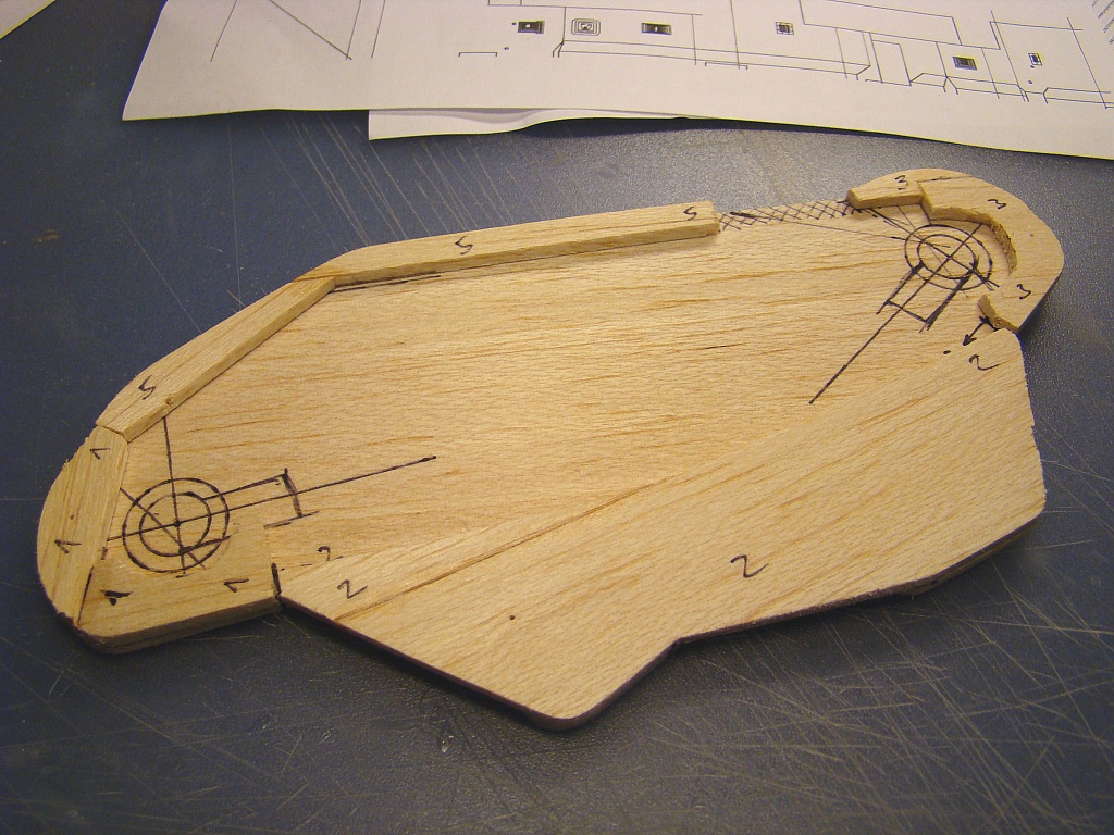

Příspěvekod gaskin » 11.úno 2010 18:22
Abych jen nekecal a nesliboval, tak aspoň nějaké to dřevo do začátků. Zase zkouším novoty, tentokrát s kostrou, tak uvidíme, jestli se mi to rozsype hned nebo až později.
Joudy
Příspěvky: 94
Jméno a příjmení: Jan Joudal
Objekt: T-S 19 Turov
Bydliště: Broumov
Příspěvekod Joudy » 12.úno 2010 18:41

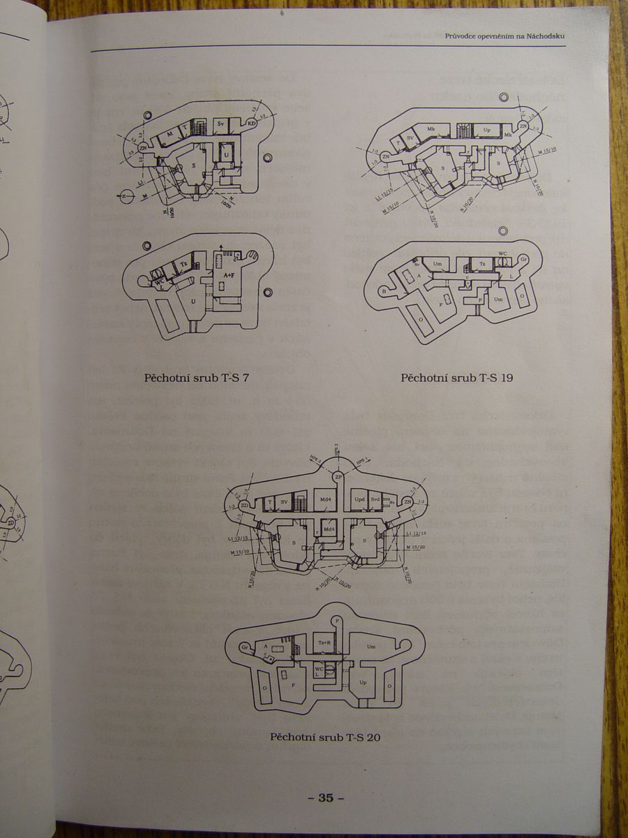

To musí držet! Tak pokud pokračuješ na modelu, určitě se ti hodí náš nový objev z knihy Čs. opevnění z let 1935-38 na Náchodsku od KVH Náchod- na str. 35 je půdorys T 19 se zakreslenou revizkou PDT_Armataz_01_35 - je to v příloze.... jak to pujde tak to ověříme a bude to 100%.
Příspěvekod gaskin » 12.úno 2010 19:12
Děkuju, to jen dokazuje mojí tupost, léta tu knížku mám doma, ale abych se do ní pořádně podíval, to né

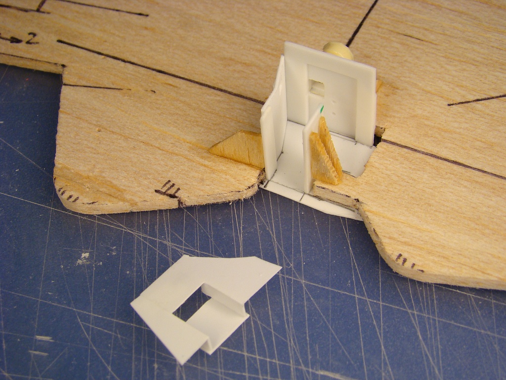

Příspěvekod gaskin » 16.dub 2010 16:29
Po čase opět drobný pokrok, na vchod nemám jedinou detailní fotku, tak doufám, že můžu věřit výkresům PDT_Armataz_01_01
