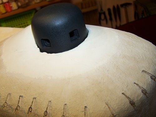

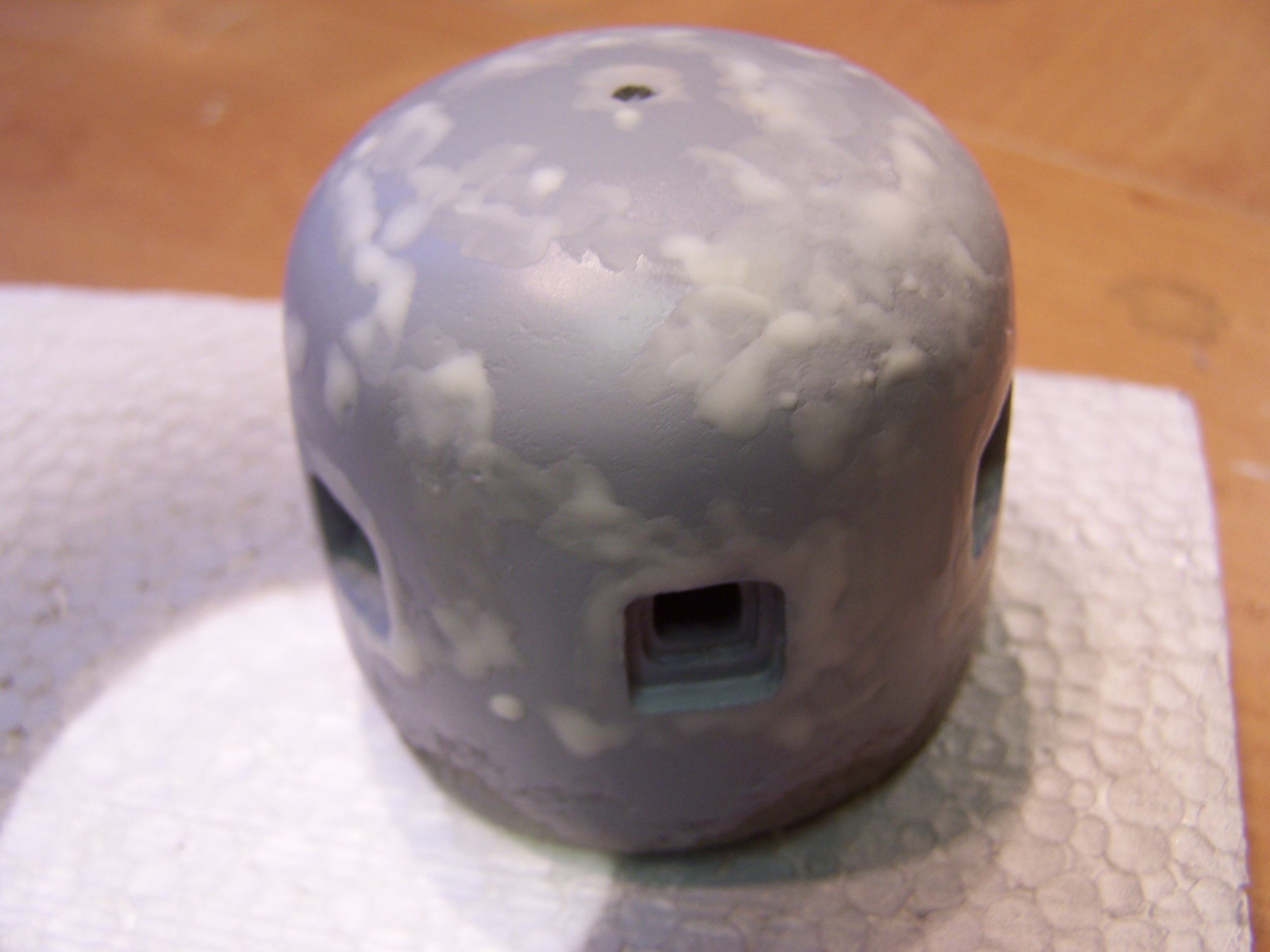

Je mi jasné,že takový způsob výroby zvonu se nebude každému líbit.Chtěl jsem vyzkoušet jen něco jiného, než jak se zvony obvykle dělají,myslím si, že v dokončené podobě nikdo nepozná rozdíl mezi soustruženým a balsovým zvonem.Samozřejmě je toto ten pracnější způsob.Z vlastní zkušenosti vím, jak je složité nějakého soustružníka "uhnat",tak jsem se pokusil udělat zvon bez potřeby někoho přemlouvat,nejčastější argument totiž byl,že piliny dřeva zničí chladící kapalinu,a zapráší celý soustruh.Třeba má někdo podobné zkušenosti a nedělal model srubu jen proto, že nenašel někoho ochotného na vytočení zvonu, myslel jsem si proto,že by tohle mohl být pro někoho způsob, jak se vyhnout soustružení.
Rozteč střílen je opravdu 210cm,je to dané tím že, plánek podle kterého jsem model dělal měl právě tuhle rozteč,a mě nenapadlo,že by mohla být míra rozteče jiná.
Co se týká barvy střílen, zvolil jsem barvu podle toho jak jsou střílny nabarvené teď. Neptal jsem se kluků, jestli barva odpovídá roku 1938,možná takhle střílny natřené opravdu byly.
Rostislav Adam
Příspěvky: 269
Objekt: MJ-S4
Bydliště: Brno
Příspěvekod Rostislav Adam » 27.úno 2012 18:04
Způsob výroby je sice pracnější, ale s těmi soustružníky je opravdu problém. Pokud nemá někdo doma vyrobený soustruh jen na dřevo, tak se mu do toho nechce. Tento způsob výroby zvonu mi opravdu připadá pracný, ale rozhoduje přece výsledek, nikoliv postup výroby.
J.Zetek
Příspěvky: 203
Jméno a příjmení: Jan Zetek
Objekt: Mo S 1
Bylo poděkováno: 6 krát
Příspěvekod J.Zetek » 27.úno 2012 19:05
Musím po zvážení přiznat, že je to u měřítka 1:35 docela dobrý postup vytvoření základního tvaru zvonu, vzhledem k poměrně velkým rozměrům modelu. Jako možné zlepšení, při vední šablony kolem osy ( při vytáčení celé výšky zvonu, včetně dosedací patky) by byl spodní vodicí prstenec , o který by se mohla šablona opírat. Ostatně v porcelánkách při výrobě prototypů, se obdobný postup, kdy se model vytáčí ze sádry na vyjímatelné ose, užíval dodnes a je velmi pohotový + zároveň přesný. Při použití kónické osy, by se však musel otvor v temeni dotmelit a vyretušovat. Největším problémem u externího soustružení, je vstup dalšího rizikového faktoru- řemeslníka, který může tvar prvku upravit dle svého. Cest, jak se soustružení úspěšně vyhnout, je celkem dost. Já sám, jsem pro menší měřítka zvonu úspěšně vyzkoušel metodu, používající ztracenou negativní formu ze sádry, vyrobenou vrtáním plochým vrtákem.

Další fotky z tvoření zvonu.
vlepování střílen

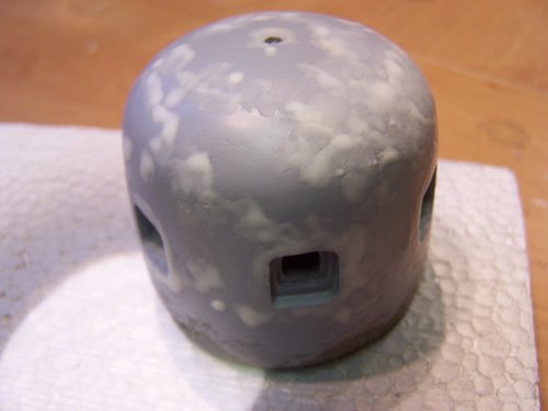

zabroušené střílny

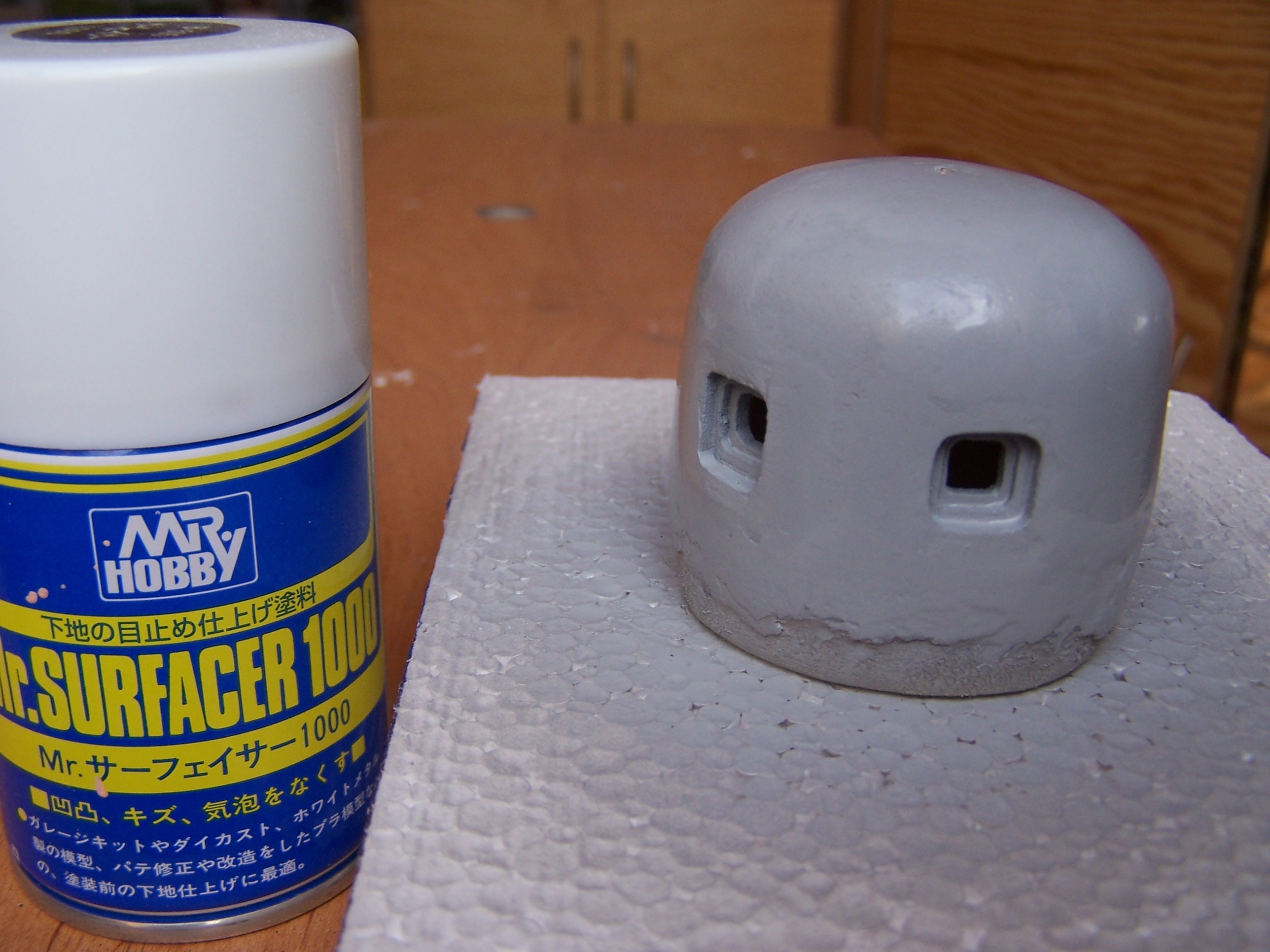

nástřik surfacerem

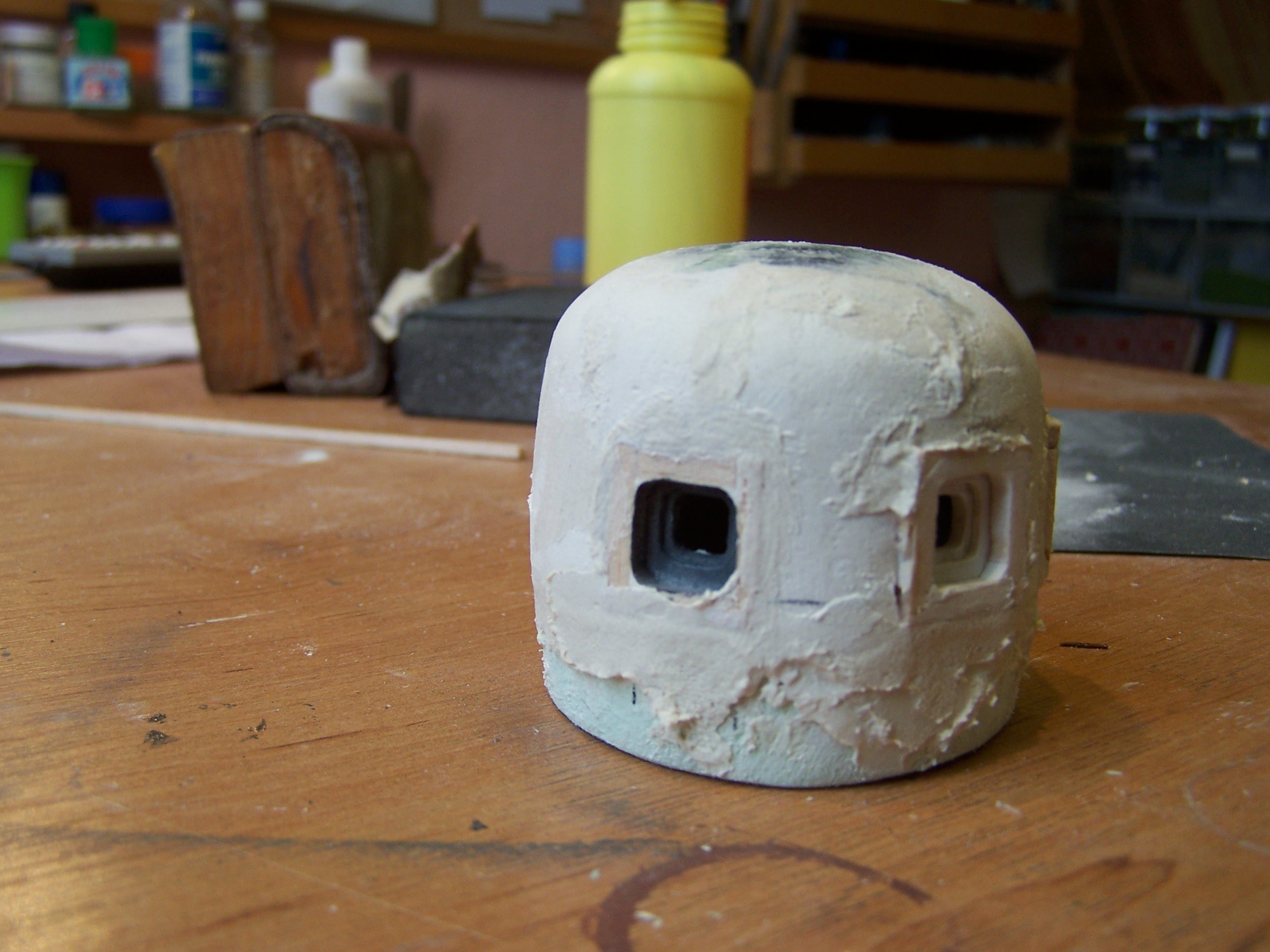

opravné vytmelení tmelem na štětec
další přebroušení
další přestříkání surfacerem

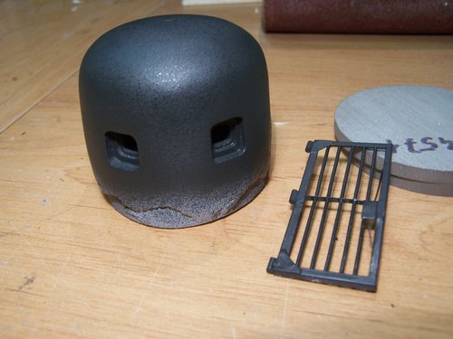

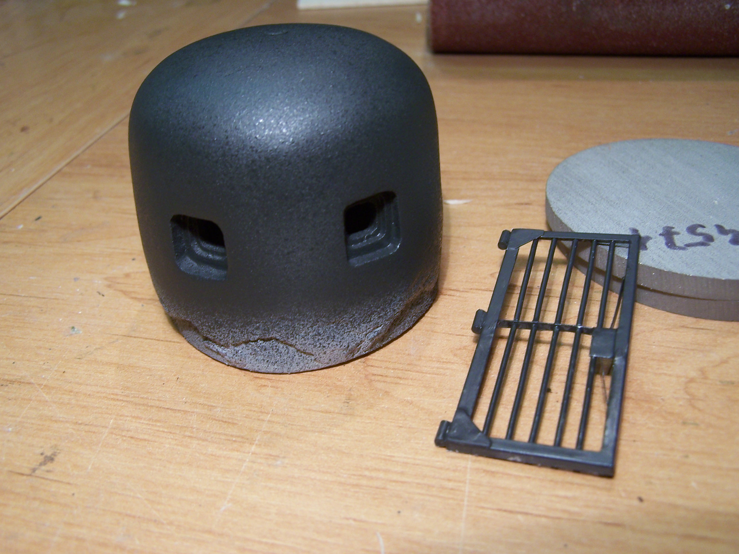

Fotky dokončení zvonu.
po nástřiku hustou barvou,aby zvon vypadal jako "odlitý"

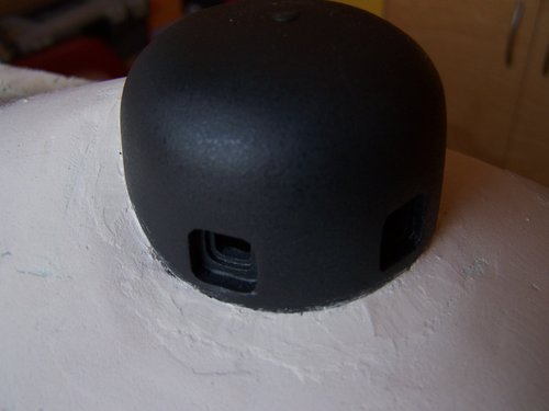

zkušební ustavení do srubu
vlepení a obkitování

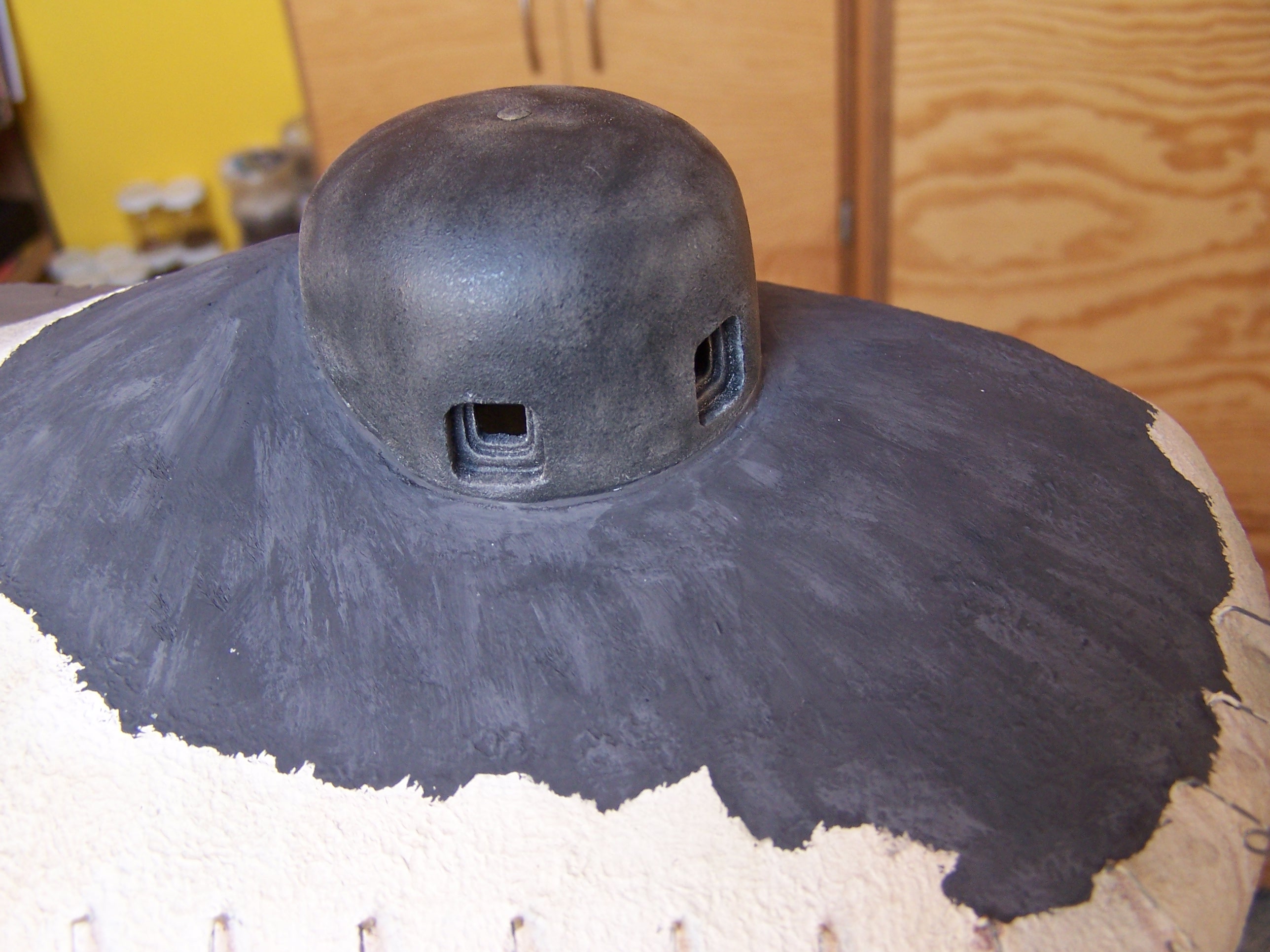

nátěr "asfaltem"
patina na zvonu a asfaltu

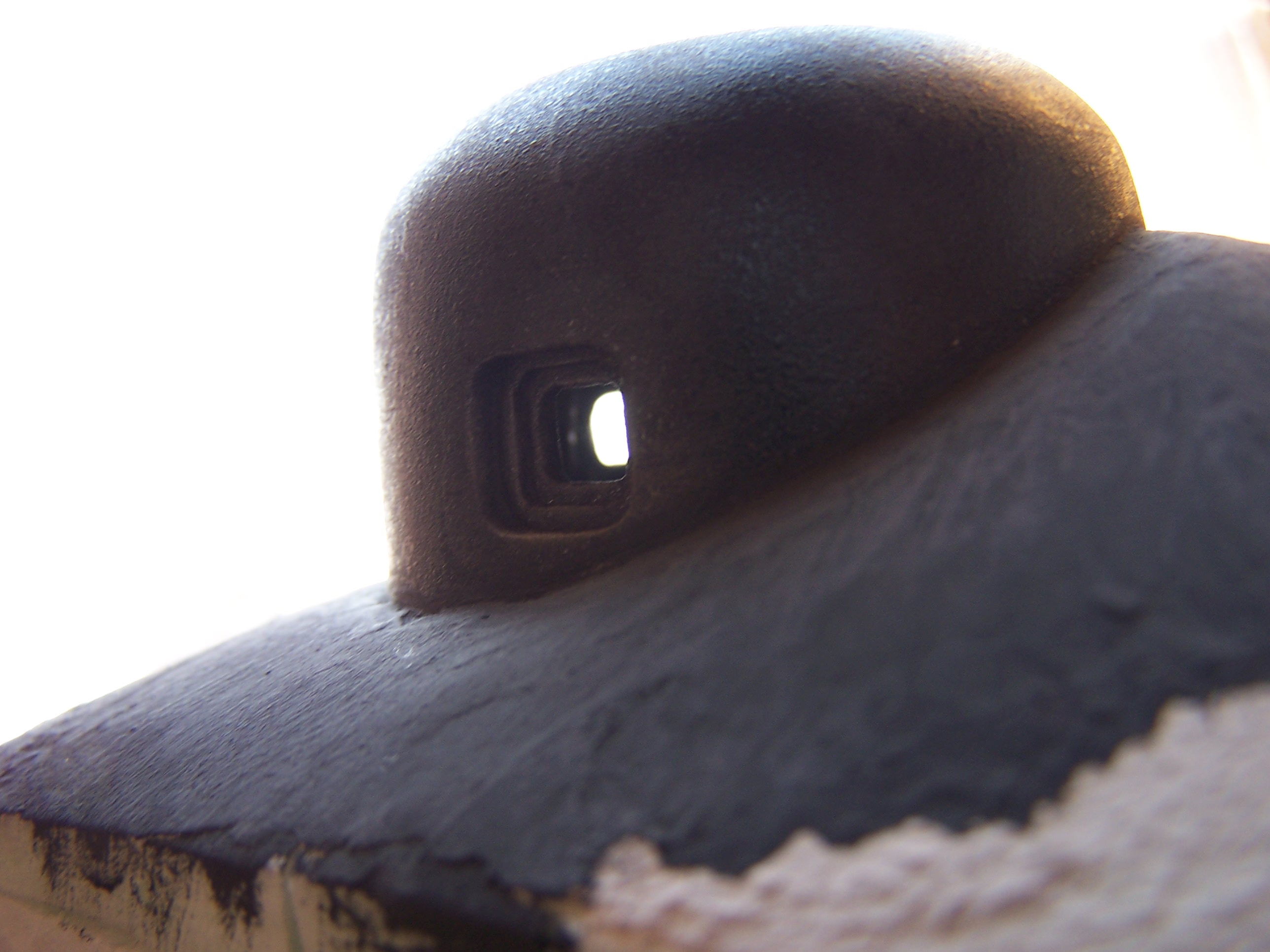

pohled skrz zvon
JND
Příspěvky: 6
Registrován: 23.lis 2008 19:33
Jméno a příjmení: Jan Nedoma
Příspěvekod JND » 04.bře 2012 21:59
Perfektní....netřeba dalších slov...
J.Zetek
Příspěvky: 203
Objekt: Mo S 1
Příspěvekod J.Zetek » 07.bře 2012 17:22
Kupodivu výsledek vypadá lépe, než je skutečne vypracován. To svědčí o modelářské erudici a zkušenostech. Bravo
Příspěvky: 1408
Příspěvekod Tulda » 07.bře 2012 19:26
Honzo já se k tobě přidám. Také jsem se trochu "zhrozil" když jsem viděl postup, ale výsledek je více než překvapujícící -tím myslím dobrý. Hold kdo umí ten umí. Tohle dílko sleduji s velkým zájmem. PDT_Armataz_01_34

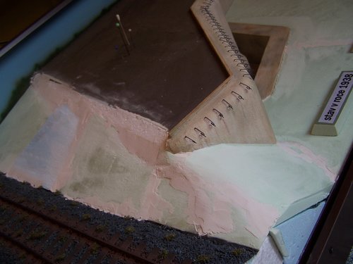

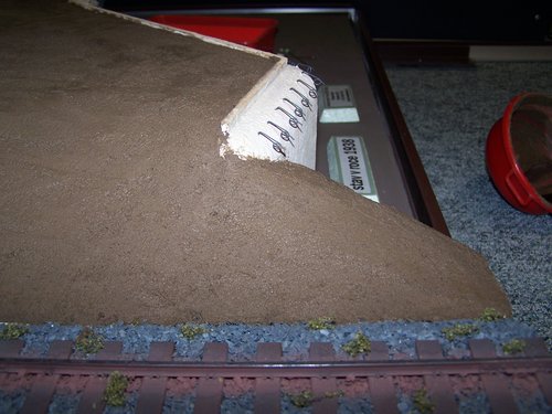

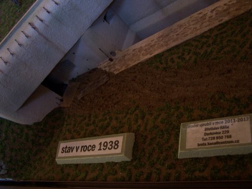

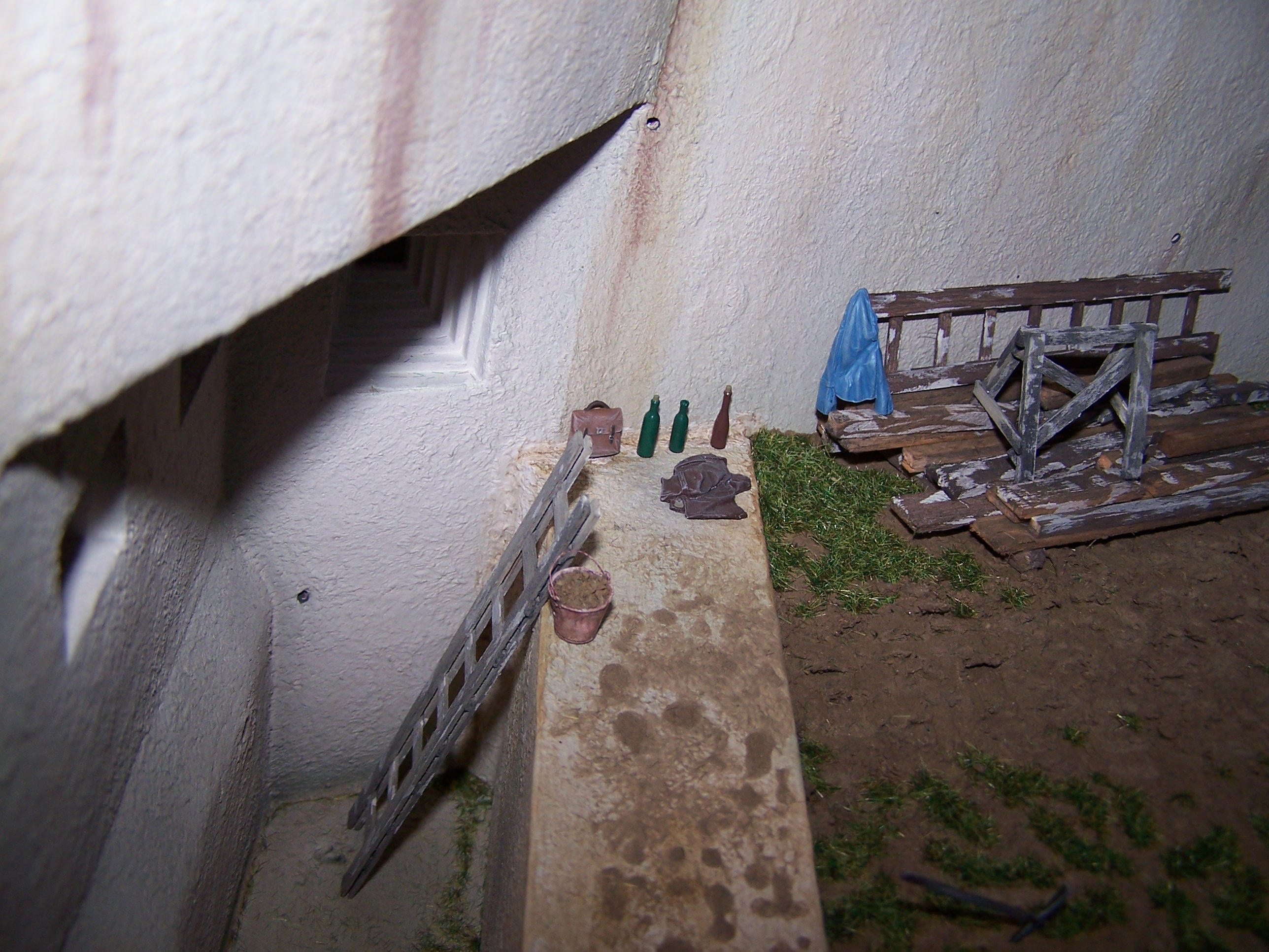

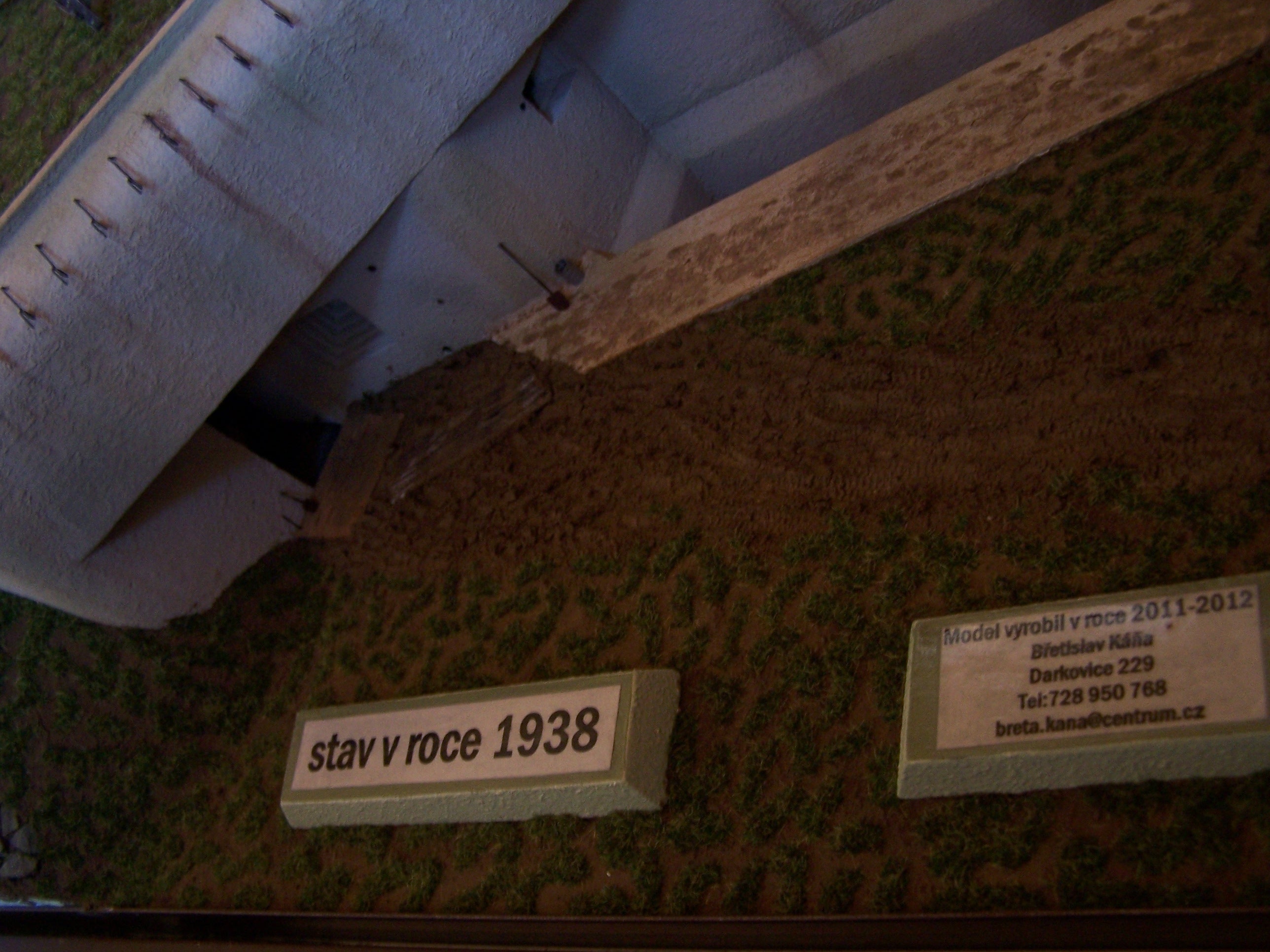

fotky z lepení terénu okolo vchodové části a nanášení hlíny
lepení terénu okolo vchodu
lepení terénu u kolejí
nabarvený terén u vchodu
nabarvený terén u ucha
nanesená hlína u kolejí

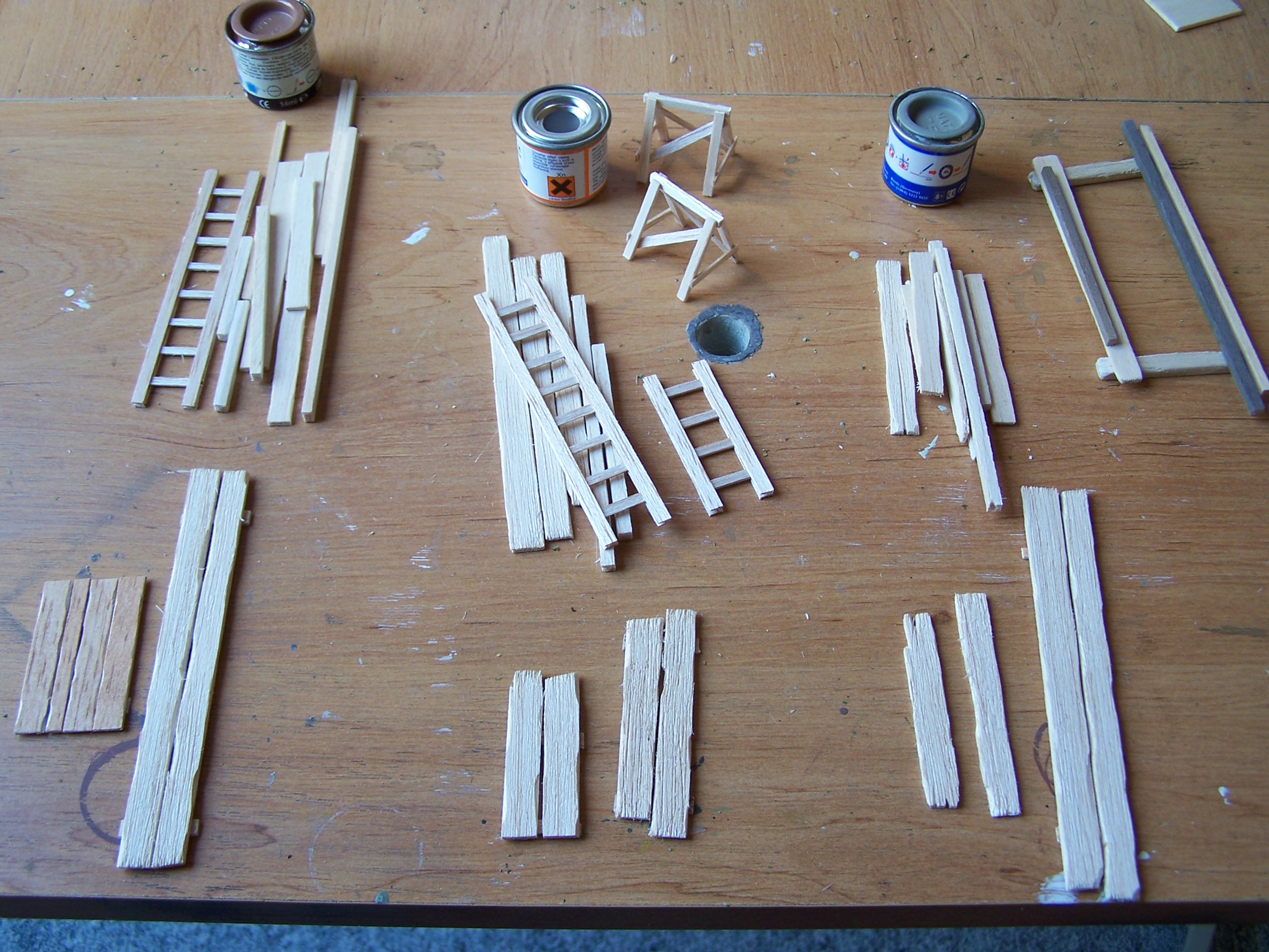

zbytky desek a žebříků
patinované desky a žebříky
celkový pohled na vchodovou část
Břeťa
Příspěvky: 30

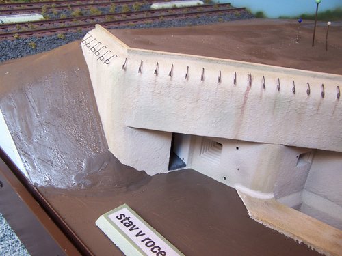

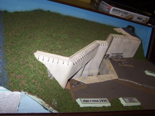

Příspěvekod Břeťa » 11.bře 2012 10:50

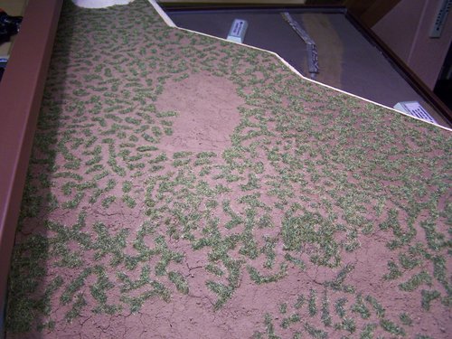

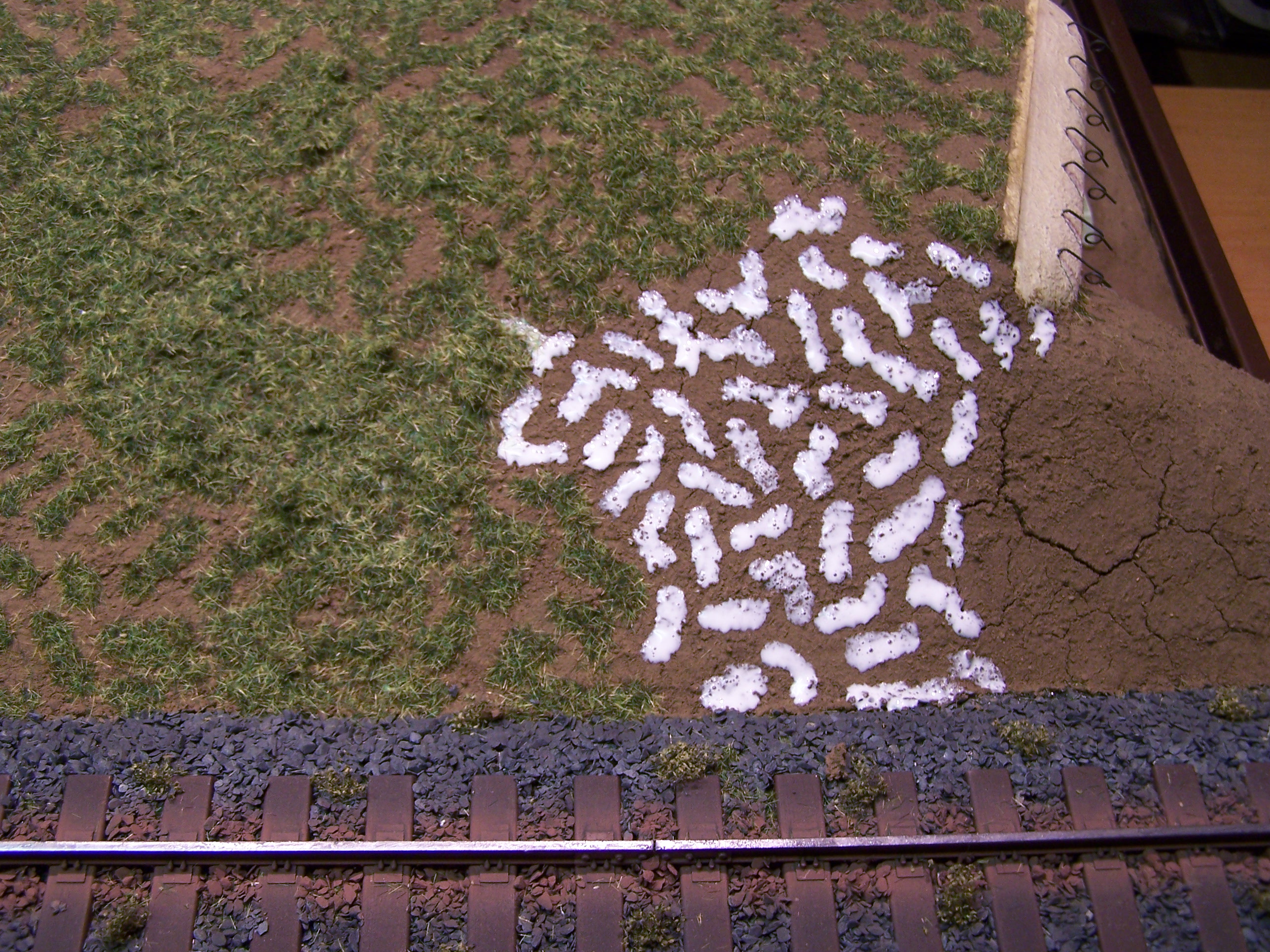

Dokončení terénu okolo srubu a zatravnění.Přilepil jsem trávu na způsob drnů, myslím si, že je to zajímavější a více to odpovídá počátečnímu růstu trávy, než se rozroste do souvislého porostu.Nalepil jsem i pár drobných doplňků, které oživí jinak celkem prázdné okolí okolo vchodové části objektu.
přibližné ustavení patinovaných desek a žebříků
hlína na stropnici objektu
nalepené drny trávy na stropnici
lepení trávy
nalepená tráva
přilepené desky a doplňky k figurkám

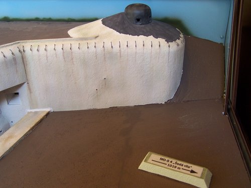

rozježděná a rozšlapaná hlína u vchodu
Příspěvky: 1408
Příspěvekod Tulda » 11.bře 2012 13:28
Je to výborný. Jak jste docílil popraskání povrchu terénu na stropě?
