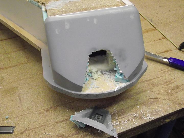

Příspěvekod Tulda » 30.říj 2012 08:22
První varianta polokopule se bohužel včera stala minulostí. PDT_Armataz_01_31 Koupil jsem nový tmel, plastové desky a za pár týdnů začnu stavět novou. Snad lepší, reálnější a pravděpodobnější. S jistotou mohu říci, že to je můj poslední model nějaké neralizované stavby a protože mi to už teď trochu leze krkem, možná i poslední bunkr, který postavím. PDT_Armataz_01_01

Příspěvekod Tulda » 03.lis 2012 21:56
Nediv se mi. Pokud se nepletu, tak naši technici za války navrhovali odlehčení čelního pancíře Jagdpanzeru Hetzer navrtáním otvorů. Myslím, že to mohlo vypadat asi takto.

Příspěvekod J.Zetek » 04.lis 2012 09:21
Toš chlapi, to už snáď přeháňáte s tou autenticitou. Je škoda, že se ty políráky nedochovaly. Pravda, z těch průzorů, by mělo být vidět v rozsahu pozorovacího pole. Totok je ale aji na mně moc, co včil, toliké práce a tmelení...

Příspěvekod BLooDiK » 04.lis 2012 16:07
Prvni vytrhnuta celni polokopule cs.opevneni ? Takova skoda ... :(
